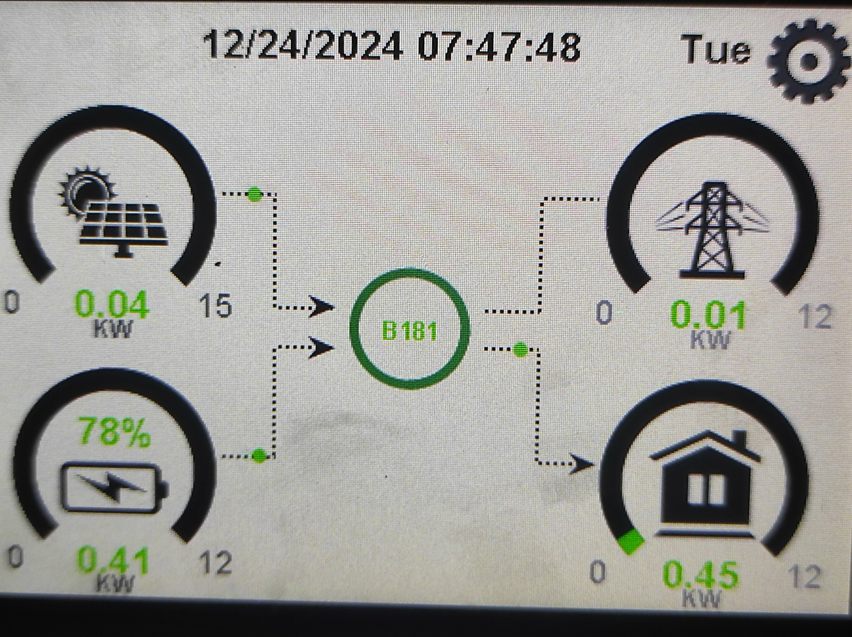

shneider_vova Опубліковано: 24 грудня 2024 Поділитись Опубліковано: 24 грудня 2024 30 хвилин тому, makita сказав: ось та к і в мене- пару разів зарядив до 100%.Пройшов день і була помилка. Знизив до 97%- стоїть і тиждень і два, помилок немає. Зі світлом все добре,тому може раз на місяць розряджаю до 30% і заряджаю до 97%. в Серпні китайці оновлювали інвертор. Інколи приходить повідомленя,що інвертор нев мережі.Рівно через 5хвилин повідомленя,що інвертор в мережі. Таку поведінку списую на стрибки в мережі,напруга мабуть виходить за межі інвертора.Бо перед інвертором не маю стабілізатора. Ось так і живем) яка батарея та яка прошивка? Посилання на коментар Поділитися на інших сайтах More sharing options...

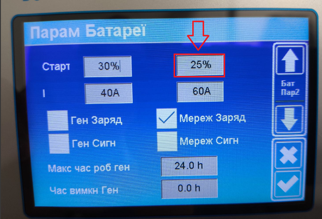

Vikctor Опубліковано: 24 грудня 2024 Поділитись Опубліковано: 24 грудня 2024 17 минут назад, shneider_vova сказал: на 100% кожен день заряджаю. розряджав до 20% Для цього змінював ось цей параметр? Бо в мене за замовченням тут було 30%. Я спочатку налаштував в time of use 20% до 23.00, але подумав що напевно це налаштування не спрацює і при зниженні рівня заряду до 30% при наявності мережі інвертор увімкне заряджання, що не вночі мені наразі не потрібно. Тому знизив цей показник до 25%, а в time of use встановив 26%. Нижче 27% поки не знижувався рівень заряду й тому не знаю чи вірно я зрозумів як це влаштовано. До речі з суботи перейшов на повну автономію в часи високого тарифу. Навіть у вихідні, коли дружина готує їжу на тиждень, заряду акб вистачає. 1 Посилання на коментар Поділитися на інших сайтах More sharing options...
yurriy Опубліковано: 24 грудня 2024 Поділитись Опубліковано: 24 грудня 2024 12 минут назад, Vikctor сказал: в мене за замовченням тут було 30% В мануалі пишуть, що це віконце не використовується, тому пофіг що там за цифра : 1 1 Посилання на коментар Поділитися на інших сайтах More sharing options...

shneider_vova Опубліковано: 24 грудня 2024 Поділитись Опубліковано: 24 грудня 2024 1 година тому, Vikctor сказав: Для цього змінював ось цей параметр? Бо в мене за замовченням тут було 30%. Я спочатку налаштував в time of use 20% до 23.00, але подумав що напевно це налаштування не спрацює і при зниженні рівня заряду до 30% при наявності мережі інвертор увімкне заряджання, що не вночі мені наразі не потрібно. Тому знизив цей показник до 25%, а в time of use встановив 26%. Нижче 27% поки не знижувався рівень заряду й тому не знаю чи вірно я зрозумів як це влаштовано. До речі з суботи перейшов на повну автономію в часи високого тарифу. Навіть у вихідні, коли дружина готує їжу на тиждень, заряду акб вистачає. на першому фото там 18% 1 Посилання на коментар Поділитися на інших сайтах More sharing options...

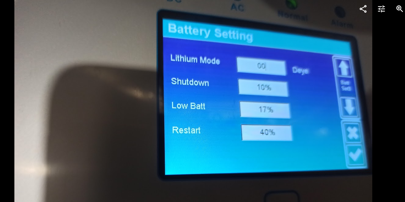

Vikctor Опубліковано: 24 грудня 2024 Поділитись Опубліковано: 24 грудня 2024 26 минут назад, shneider_vova сказал: Завжди цікавіло що за проценти на цьому скріні. Як я собі це розумію - при досягненні рівня 17% інвертор вирубає все окрім свого живлення, 10% - вирубає навіть себе. А щза параметр 40%? В сенсі я знаю переклад слова рестарт але не розумію що мається на увазі. Посилання на коментар Поділитися на інших сайтах More sharing options...

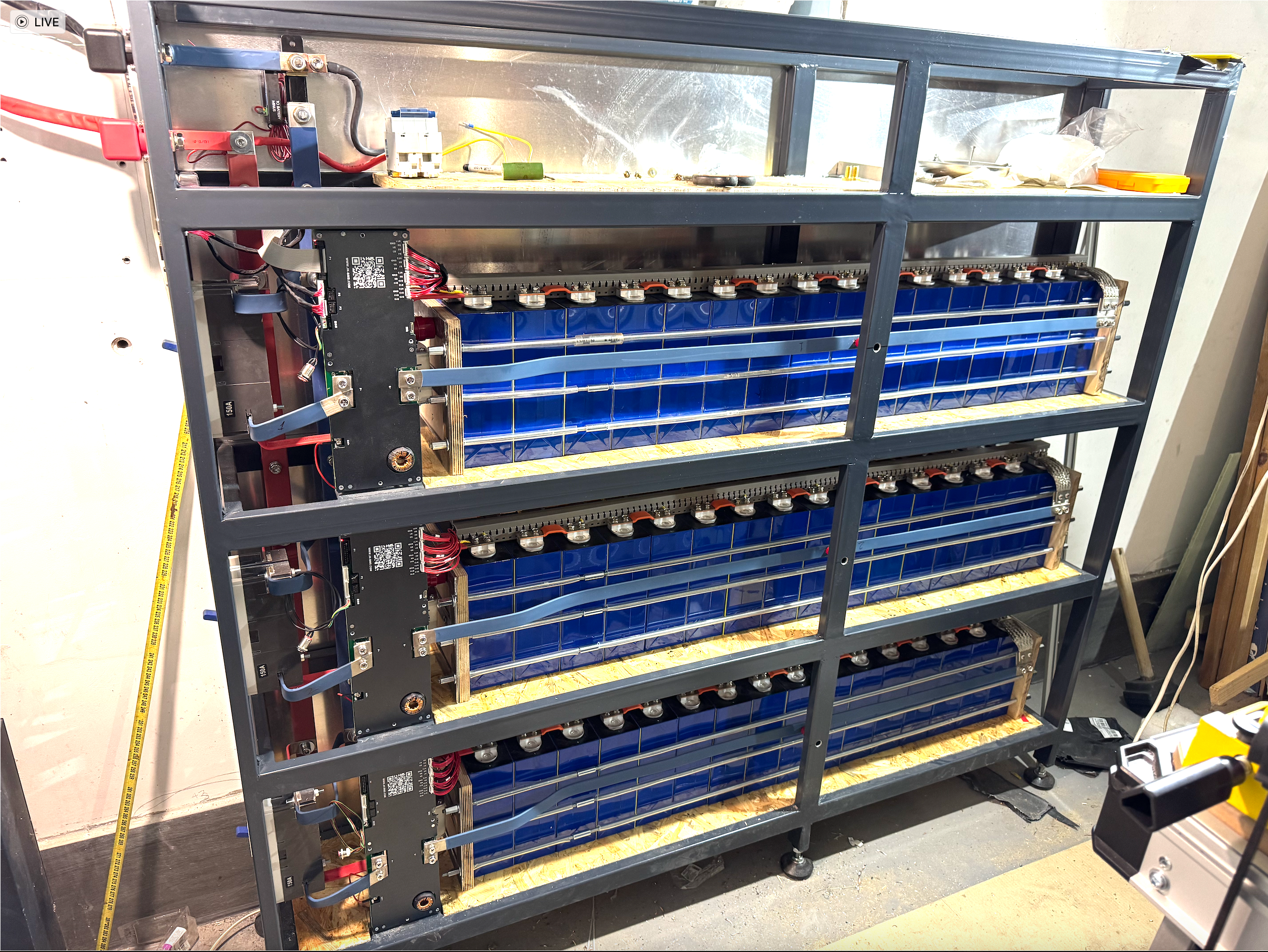

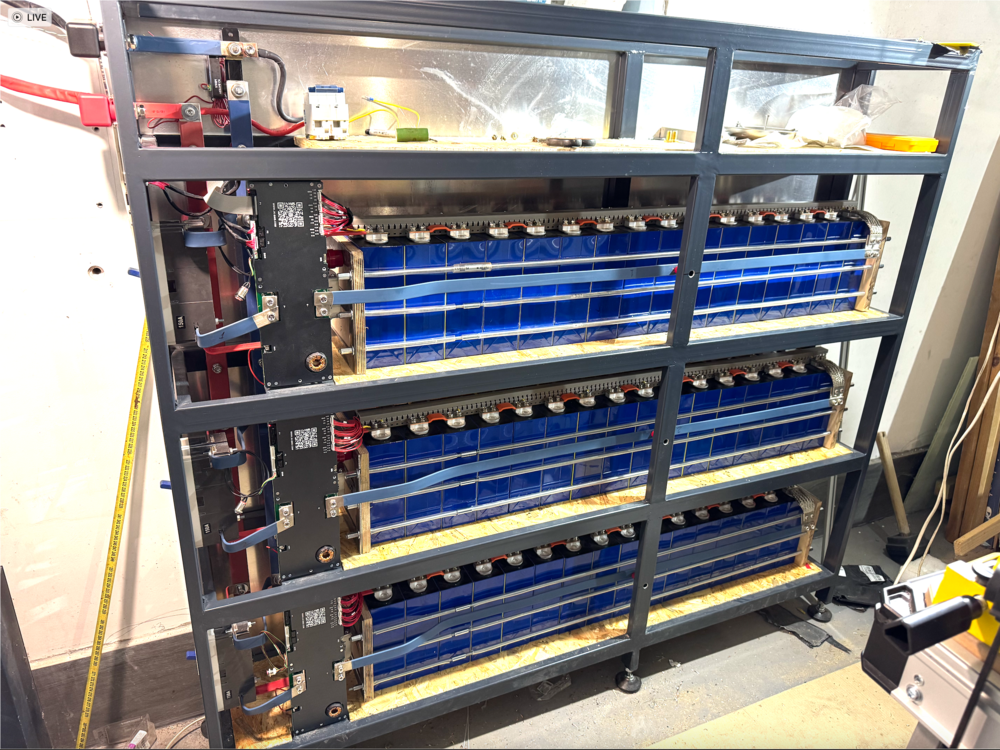

volomoto Опубліковано: 24 грудня 2024 Поділитись Опубліковано: 24 грудня 2024 53 хвилини тому, Vikctor сказав: Схоже не я один перейшов на автономне живлення вдень. Я також від вчора перейшов: Залишилось тільки навести порядок в гаражі. 8 1 1 Посилання на коментар Поділитися на інших сайтах More sharing options...
yurriy Опубліковано: 24 грудня 2024 Поділитись Опубліковано: 24 грудня 2024 5 минут назад, Vikctor сказал: при досягненні рівня 17% інвертор вирубає все окрім свого живлення, 10% - вирубає навіть себе. А щза параметр 40%? При досягненні 40% (знизу, після відключення на 17%) генерація змінного струму на Load відновиться. 3 Посилання на коментар Поділитися на інших сайтах More sharing options...
volomoto Опубліковано: 24 грудня 2024 Поділитись Опубліковано: 24 грудня 2024 6 хвилин тому, Vikctor сказав: А щза параметр 40%? Це коли знову буде розряд батареї, тобто поки до 40 не зарядиться, то не буде використовувати батарею. 3 Посилання на коментар Поділитися на інших сайтах More sharing options...
Vikctor Опубліковано: 24 грудня 2024 Поділитись Опубліковано: 24 грудня 2024 1 минуту назад, yurriy сказал: генерація змінного струму на Load відновиться. Важко нам гуманітаріям з вами технарями спілкуватися) В сенсі при досягненні 40% знізу після відключення на 17% акб знов зможе розряджатися? А якщо світло зникне по досягненні скажемо 30%, то акб не розряджатимеся в автономному режимі? Посилання на коментар Поділитися на інших сайтах More sharing options...
Vikctor Опубліковано: 24 грудня 2024 Поділитись Опубліковано: 24 грудня 2024 6 минут назад, volomoto сказал: Я також від вчора перейшов: Залишилось тільки навести порядок в гаражі. Це вам доступно реально десь 36-38кВтг при 100% зарядженості? У вас дійсно є така потреба? Чи це на випадок ВП? Посилання на коментар Поділитися на інших сайтах More sharing options...
volomoto Опубліковано: 24 грудня 2024 Поділитись Опубліковано: 24 грудня 2024 2 хвилини тому, Vikctor сказав: В сенсі при досягненні 40% знізу після відключення на 17% акб знов зможе розряджатися? А якщо світло зникне по досягненні скажемо 30%, то акб не розряджатимеся в автономному режимі? Ні, буде чекати заряду до 40% від мережі, сонця, чи генератора, тобто не буде ніякого автономного режиму. 1 Посилання на коментар Поділитися на інших сайтах More sharing options...
volomoto Опубліковано: 24 грудня 2024 Поділитись Опубліковано: 24 грудня 2024 1 хвилину тому, Vikctor сказав: Це вам доступно реально десь 36-38кВтг при 100% зарядженості? У вас дійсно є така потреба? Чи це на випадок ВП? Це я псіханув Я планував тільки два стрінги робити і мав стільки комірок, а потім рука смикнулась і я замовив ще 16 комірок. Стелаж відразу проектував на три поверх про всяк випадок, бо різниця в матеріалах та роботі не така й велика. Та й місця над стелажем і так не використаєш, бо там вікно. Загалом я планував повністю перейти на нічне споживання, а також мати резерв на випадок відключень. 4 1 Посилання на коментар Поділитися на інших сайтах More sharing options...

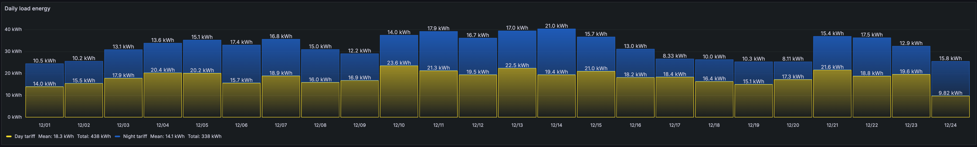

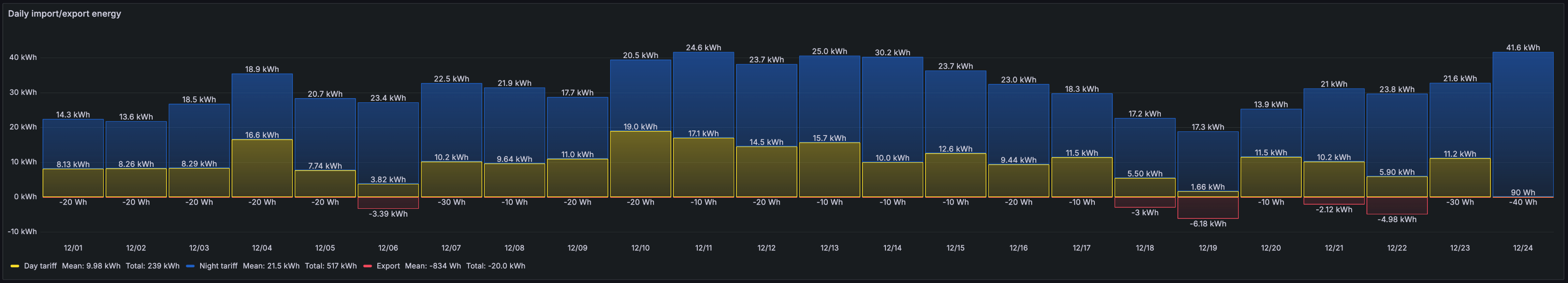

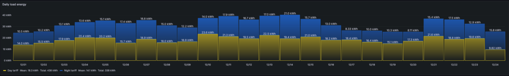

volomoto Опубліковано: 24 грудня 2024 Поділитись Опубліковано: 24 грудня 2024 Ось як в мене виглядає розподіл споживання день/ніч: А так виглядає розподіл імпорту з мережі і сьогодні нуль денного імпорту: Також з цього графіку добре видно, коли були сонячні дні. 4 Посилання на коментар Поділитися на інших сайтах More sharing options...
