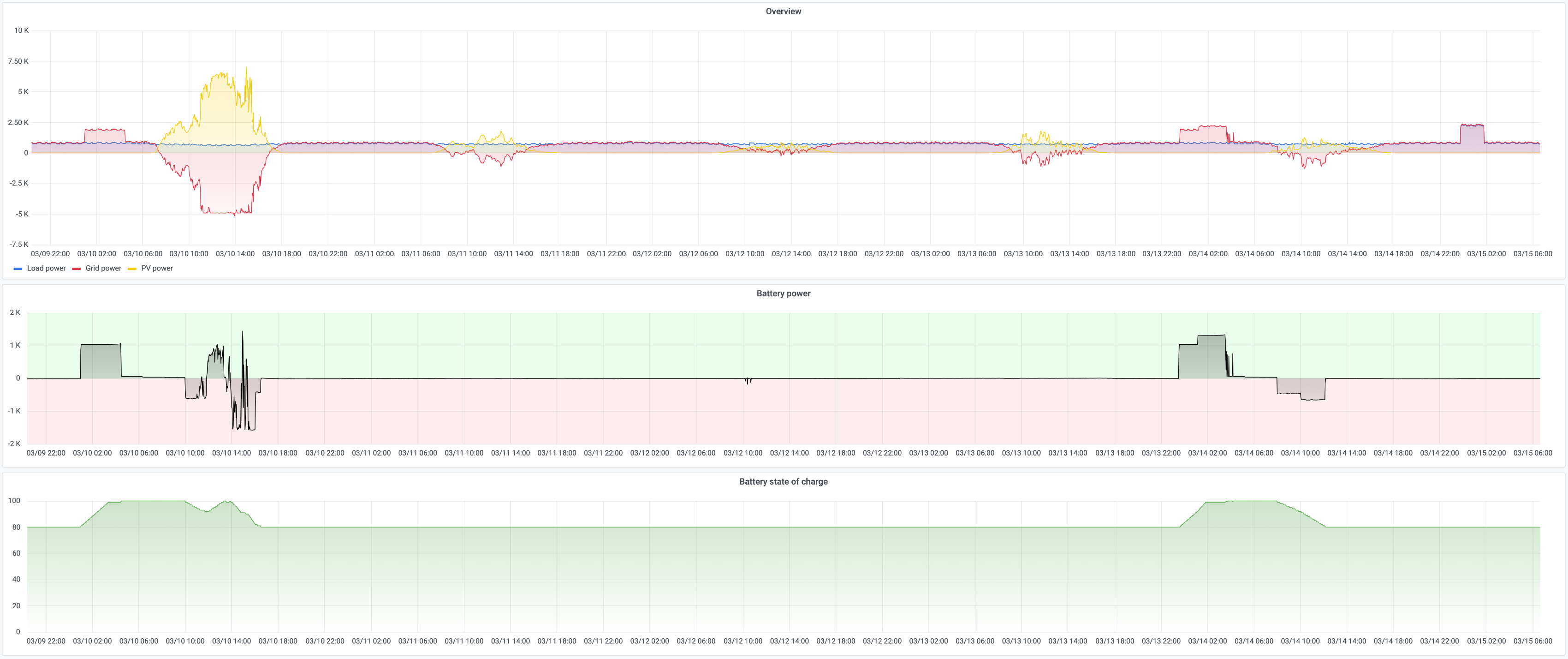

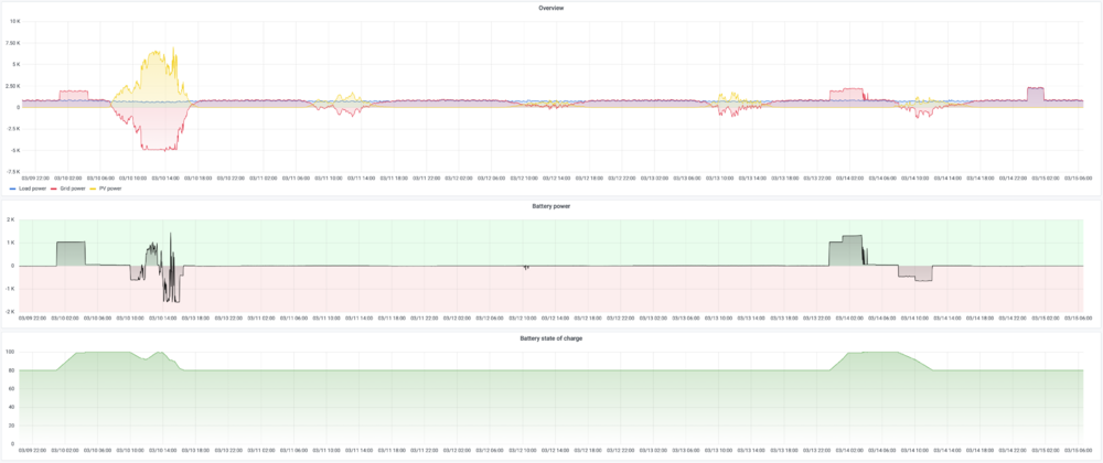

beavis Опубліковано: 29 березня Поділитись Опубліковано: 29 березня (змінено) 06.03.2024 в 22:29, volomoto сказав: 99% що це те саме. Можливо є моніторинг напруги, який зберігає історію? Знов зловив цей глюк. Але після останнього апдейта є історія. Так от - місяць назад 90% заряду це було 53+ вольт. Сьогодні все ті ж 90% вже 48.5 вольт. Мож не паритись з тим зберіганням акума і поставити йому на весь час 100%. В такому випадку він не прогавить падіння напруги? Змінено 29 березня користувачем beavis Посилання на коментар Поділитися на інших сайтах More sharing options...
volomoto Опубліковано: 29 березня Поділитись Опубліковано: 29 березня 6 хвилин тому, beavis сказав: Мож не паритись з тим зберіганням акума і поставити йому на весь час 100%. В такому випадку він не прогавить падіння напруги? Тоді це 100% то саме і треба або поставити на 100%, або періодично заряджати до 100%. Я пішов другим варіантом і налаштував наступний сценарій в Home Assistant: - якщо впродовж 72 годин батарея не досягала заряду в 100%, то на найближчу ніч виставляю заряд від мережі до 100%. - якщо з будь-яких причин батарея зарядилась до 100% (від мережі чи від сонця), то відлік часу рестартує. Покищо воно працює дуже добре: нема дріфту рівня заряду і батарея більшість часу тримається нижче 100%. На графіках воно виглядає отак: Прихований текст 3 Посилання на коментар Поділитися на інших сайтах More sharing options...
volomoto Опубліковано: 29 березня Поділитись Опубліковано: 29 березня Коли сонця багато, то надлишок, який неможливо віддати в мережу, заряджає акумулятори і таймер рестартує, тому нема нічого заряду: Прихований текст 2 Посилання на коментар Поділитися на інших сайтах More sharing options...

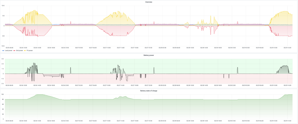

InSAn Опубліковано: 14 квітня Поділитись Опубліковано: 14 квітня В 29.03.2024 в 15:27, volomoto сказал: Я пішов другим варіантом і налаштував наступний сценарій в Home Assistant Я пішов ще далі - і прикрутив прогноз сонячної активності Якщо на наступний день очікується сонячна погода - то під ранок на акумуляторах від 10% до 40% (в залежності від прогнозу). Якщо пасмурно - акумулятори заряджаються по нічному тарифу і на ранок - до 90% 5 Посилання на коментар Поділитися на інших сайтах More sharing options...

volomoto Опубліковано: 15 квітня Поділитись Опубліковано: 15 квітня 14.04.2024 в 20:10, InSAn сказав: Я пішов ще далі - і прикрутив прогноз сонячної активності Якщо на наступний день очікується сонячна погода - то під ранок на акумуляторах від 10% до 40% (в залежності від прогнозу). Якщо пасмурно - акумулятори заряджаються по нічному тарифу і на ранок - до 90% Це варіант, але в моєму випадку (хоч це не в мене вдома ) є ЗТ, тому нема змісту багато багато ганяти через акум, бо це тільки втрати. Вигідніше по-максимуму продавати в мережу. Посилання на коментар Поділитися на інших сайтах More sharing options...

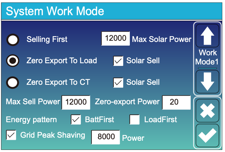

makita Опубліковано: 3 травня Поділитись Опубліковано: 3 травня Маю стабілізатор Елекс Герц У 16-1-40. Підключав його до інвертора і після інвертора( Deye SUN-6K-SG03LP1-EU WiFi). Стабілізатор починає дивно працювати і лампи в хаті мерехтять. В чому може бути проблема? Посилання на коментар Поділитися на інших сайтах More sharing options...
volomoto Опубліковано: 3 травня Поділитись Опубліковано: 3 травня 4 години тому, makita сказав: В чому може бути проблема? В реактивній потужності і перехідних процесах при переключенні ступенів. Також переконайтесь, що у вас отут: Нема нулів в Max Sell Power, Max Solar Power та Zero-export Power. Посилання на коментар Поділитися на інших сайтах More sharing options...
makita Опубліковано: 3 травня Поділитись Опубліковано: 3 травня 23 минуты назад, volomoto сказал: В реактивній потужності і перехідних процесах при переключенні ступенів. Також переконайтесь, що у вас отут: Нема нулів в Max Sell Power, Max Solar Power та Zero-export Power. Дякую,подивлюся. В мене тільки інвертор і акб,панелів немає Посилання на коментар Поділитися на інших сайтах More sharing options...
volomoto Опубліковано: 3 травня Поділитись Опубліковано: 3 травня 3 години тому, makita сказав: В мене тільки інвертор і акб,панелів немає Ті значення мають ненульовими навіть якщо нема панелей. Посилання на коментар Поділитися на інших сайтах More sharing options...
makita Опубліковано: 3 травня Поділитись Опубліковано: 3 травня 43 минуты назад, volomoto сказал: Ті значення мають ненульовими навіть якщо нема панелей. має значення як підключати стаб-до чи після інвертора? Посилання на коментар Поділитися на інших сайтах More sharing options...
