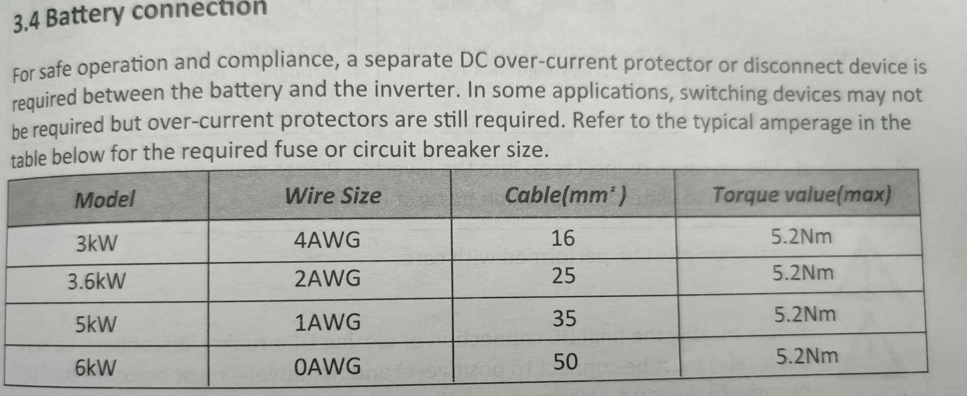

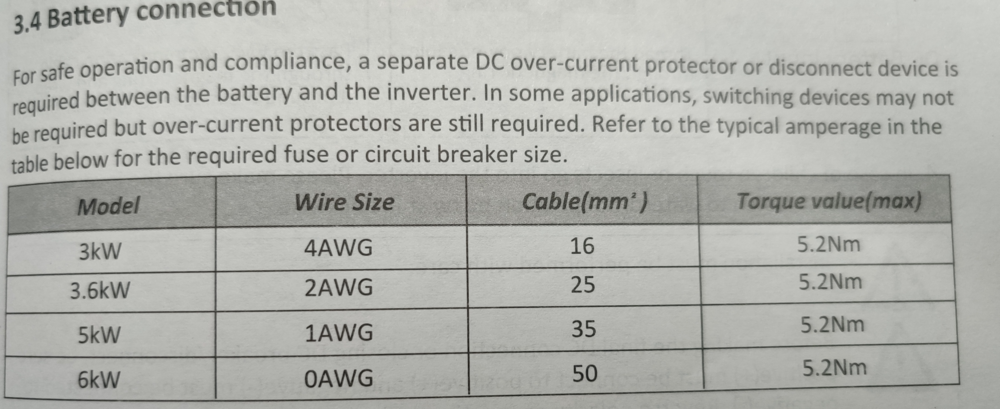

S K Опубліковано: 11 листопада Поділитись Опубліковано: 11 листопада Хто може обяснити з маркуванням проводів AWG. В документації зовсім інші діаметри вказані, чим в продавців. Посилання на коментар Поділитися на інших сайтах More sharing options...
newbee2020 Опубліковано: 11 листопада Поділитись Опубліковано: 11 листопада 19 минут назад, S K сказал: Хто може обяснити з маркуванням проводів AWG. В документації зовсім інші діаметри вказані, чим в продавців. а шо тут пояснювати, чітко написано що на 6к треба 50 квадратів Посилання на коментар Поділитися на інших сайтах More sharing options...

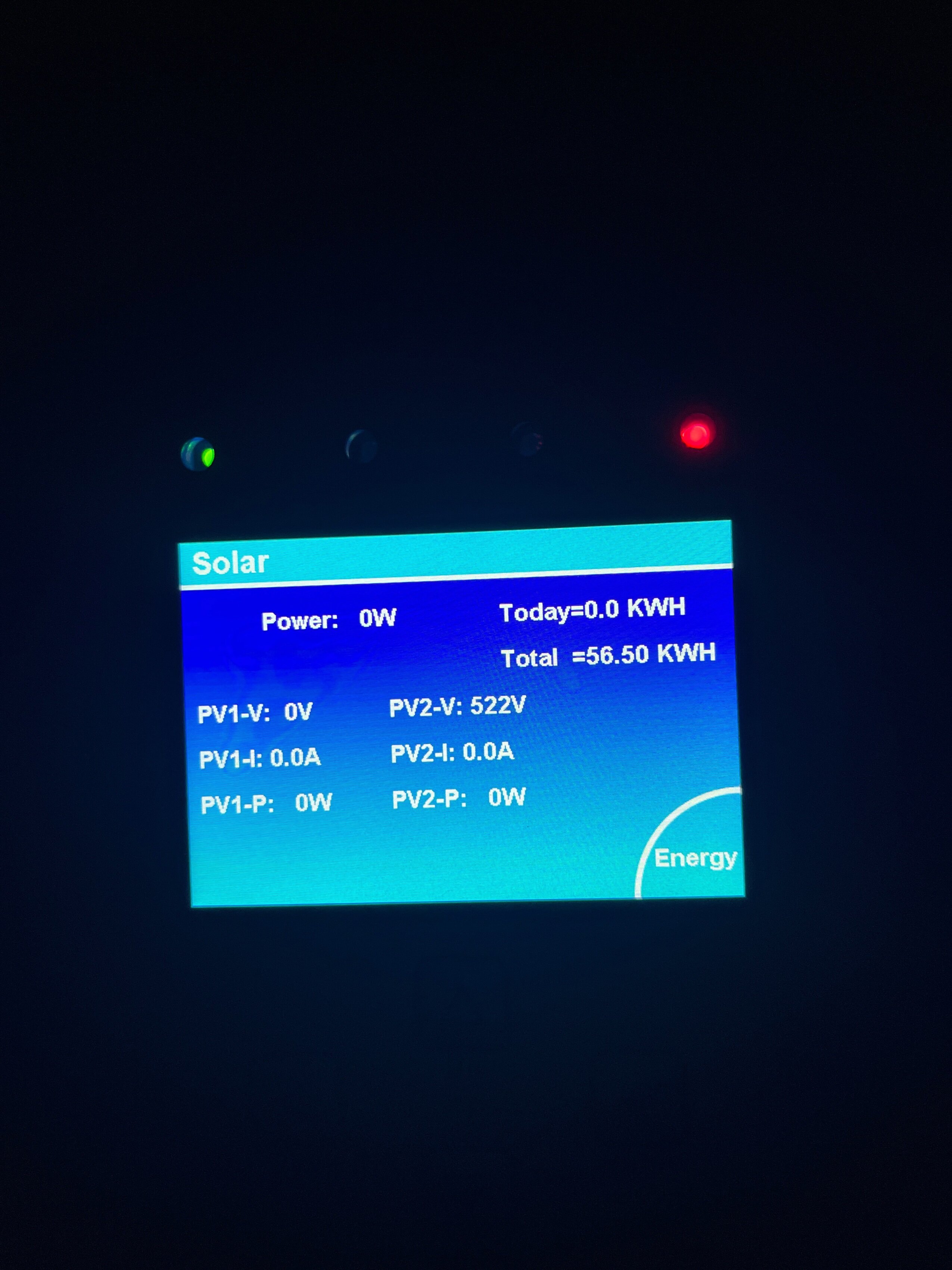

МакДо Опубліковано: 11 листопада Поділитись Опубліковано: 11 листопада 1 година тому, Vikctor сказав: Сьогодні вперше за довгий час вимкнули світло і я згадав що треба зробити заміри чи працюють прилади диференційного захисту. Ще при початкових налаштуваннях встановив галочку на Signal Island Mode. Взяв дріт та з'єднав у щиті шіну РЕ з вихідною клемою N найблищого ДАП чи ПЗВ. Ніфіга... Прибрав відповідну галочку - теж ніфіга... Засумував. Пішов передивлятись ще раз відео від цього німця/австрійця. І помітив що він після активації/дезактивації Signal Island Mode тисне на підтвердження праворуч знизу в відповідному меню і каже що чує як клацає перемикання в інверторі (в відео цього не чутно.) Пішов і зробив так само - і дійсно перемикання відповідного реле чітко чутно. І все запрацювало. Хоч і не в тому положенні як передбачав я. Для тих щасливих володарів системи заземлення ТТ, яки не бажають експерементувати, підказую - диференційний захист в автономному режимі працює з заводскими налаштуваннями, тобто з деактивованим Signal Island Mode. При встановленні галочки диференційний захист не працює! Вимкнули світло. АКБ немає. Сьогодні хмарно і генерації «0». Але це якесь диво: воно працює 🤣🤣🤣 Це зветься: думав, що досить хмарно для генерації, а інвертор краде свої 100вт для роботи і продовжує працювати?))) 3 Посилання на коментар Поділитися на інших сайтах More sharing options...
Vikctor Опубліковано: 11 листопада Поділитись Опубліковано: 11 листопада 23 минуты назад, МакДо сказал: Вимкнули світло. АКБ немає. Сьогодні хмарно і генерації «0». Але це якесь диво: воно працює 🤣🤣🤣 Це зветься: думав, що досить хмарно для генерації, а інвертор краде свої 100вт для роботи і продовжує працювати?))) В нас сьогодні теж наглухо похмуро, як взагалі то зазвичай з листопаду до кінця лютого), чому і не хотів встановлювати панелі аж до літніх тривалих блекаутів. Type N творять дива. Дякую пану Dmode, що підказав свого часу. Цікаво чи взимку так само буде? Десь до 700Вт видає сьогодні за потреби, а якщо потреби немає, то видає менше за витрати будинку. Тобто інвертор не бере максимум з панелей при дуже низкому споживанні. 4 Посилання на коментар Поділитися на інших сайтах More sharing options...

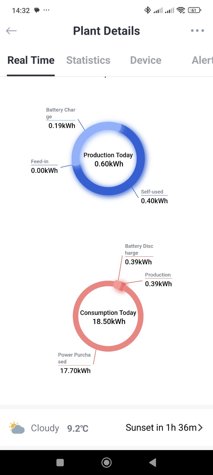

shneider_vova Опубліковано: 11 листопада Поділитись Опубліковано: 11 листопада 3 хвилини тому, Vikctor сказав: В нас сьогодні теж наглухо похмуро, як взагалі то зазвичай з листопаду до кінця лютого), чому і не хотів встановлювати панелі аж до літніх тривалих блекаутів. Type N творять дива. Дякую пану Dmode, що підказав свого часу. Цікаво чи взимку так само буде? Десь до 700Вт видає сьогодні за потреби, а якщо потреби немає, то видає менше за витрати будинку. Тобто інвертор не бере максимум з панелей при дуже низкому споживанні. А скільки в тебе панелей та скільки всього за сьогодні вже? Бо з моїх 7 кВт я зміг взяти тільки 2.3, і ще може 0.2-0.4 доберу 2 Посилання на коментар Поділитися на інших сайтах More sharing options...
yurriy Опубліковано: 11 листопада Поділитись Опубліковано: 11 листопада 31 минуту назад, shneider_vova сказал: А скільки в тебе панелей та скільки всього за сьогодні вже? Бо з моїх 7 кВт я зміг взяти тільки 2.3, і ще може 0.2-0.4 доберу За такої погоди це норма. В мене встановлена потужність 6,2 кВт, станом на зараз вироблено 2,1 кВт*год. 2 Посилання на коментар Поділитися на інших сайтах More sharing options...
Vikctor Опубліковано: 11 листопада Поділитись Опубліковано: 11 листопада (змінено) 1 час назад, shneider_vova сказал: А скільки в тебе панелей та скільки всього за сьогодні вже? Бо з моїх 7 кВт я зміг взяти тільки 2.3, і ще може 0.2-0.4 доберу В мене немає наразі таких витрат. Споживання в світловий день десь 300Втг за годину, половина з яких йде на інвертор). Збільшується тільки на декілька хвилин при увімкненні чайника чи микрохвильки. В цілому за час відсутньості світла з 7.30 до 12.15 акб не розрядилися. Заряд протягом цього періоду коливався в межах 98-99%. Я ж тому й хочу оформити ЗТ, бо панелі можна сказати даремно простоюють) Спойлер А в цілому в мене два стрінгі на схід та захід кожний по 8*585=4680Вт. Змінено 11 листопада користувачем Vikctor 1 Посилання на коментар Поділитися на інших сайтах More sharing options...
Vikctor Опубліковано: 11 листопада Поділитись Опубліковано: 11 листопада 1 час назад, shneider_vova сказал: А скільки в тебе панелей та скільки всього за сьогодні вже? Бо з моїх 7 кВт я зміг взяти тільки 2.3, і ще може 0.2-0.4 доберу Ти граєшся з рівнем зарядженості акб в тайм оф юз? Схоже треба мені почати гратись щоб збільшити генерацію. 1 Посилання на коментар Поділитися на інших сайтах More sharing options...
shneider_vova Опубліковано: 11 листопада Поділитись Опубліковано: 11 листопада 1 хвилину тому, Vikctor сказав: В мене немає наразі таких витрат. Споживання в світловий день десь 300Втг за годину, половина з яких йде на інвертор). Збільшується тільки на декілька хвилин при увімкненні чайника чи микрохвильки. В цілому за час відсутньості світла з 7.30 до 12.15 акб не розрядилися. Заряд протягом цього періоду коливався в межах 98-99%. Я ж тому й хочу оформити ЗТ, бо панелі можна сказати даремно простоюють) Приховати вміст А в цілому в мене два стрінгі на схід та захід кожний по 8*585=4680Вт. а аккум в день розряджати не хочеш? 1 Посилання на коментар Поділитися на інших сайтах More sharing options...
shneider_vova Опубліковано: 11 листопада Поділитись Опубліковано: 11 листопада Тільки що, Vikctor сказав: Ти граєшся з рівнем зарядженості акб в тайм оф юз? Схоже треба мені почати гратись щоб збільшити генерацію. саме так. 20% стоїть в день. на ніч в НА обчислюю чи вистачить прогнозу на сьогодні (на майбутній день) по генерації, щоб і на будинок, і на заряд батареї вистачило. 4 Посилання на коментар Поділитися на інших сайтах More sharing options...
