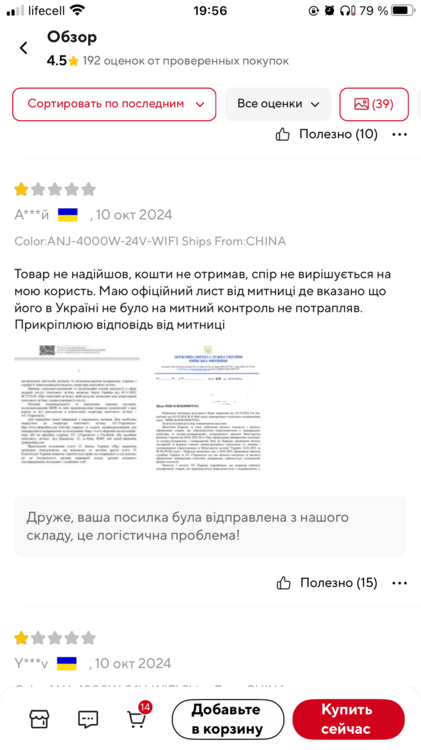

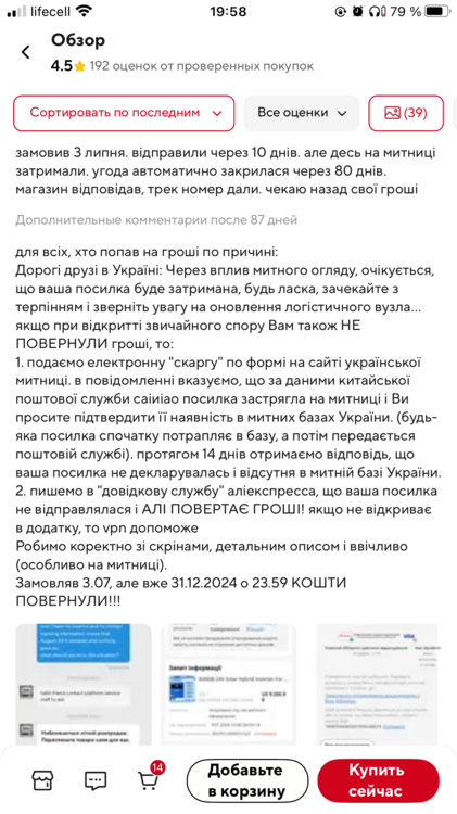

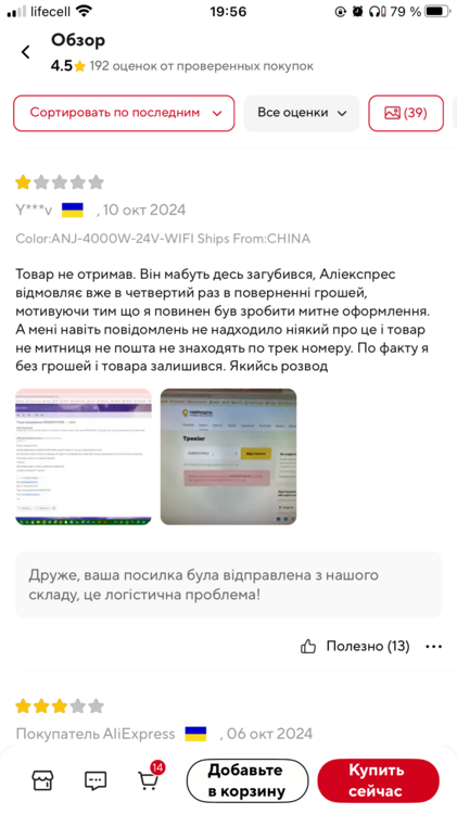

igorrius Опубліковано: 21 лютого Поділитись Опубліковано: 21 лютого (змінено) В 20.02.2025 в 22:31, Vikctor сказал: На хвилі величезного попиту китайці схоже продали те, чого ще й близько не було вироблено і потім протерміновувати захищений час доставки через необізнаність покупців, яки не встигали відкрити суперечку. судя по отзывам - алиекспресс сьезжает на то , что товар на таможне ( на самом деле нет ) , значит никакого возврата средств . Неужели алиекспресс испоганился , начал кидать своих клиентов ? Спойлер отзывы Змінено 21 лютого користувачем igorrius Посилання на коментар Поділитися на інших сайтах More sharing options...

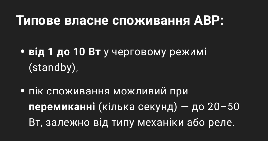

igorrius Опубліковано: В четвер в 08:23 Поділитись Опубліковано: В четвер в 08:23 (змінено) 9 минут назад, standov сказал: авр теж споживає помітний струм, алк вас то не зупиняє. авр наверняка намного меньше потребляет , чем гибридный инвертор, который крутит двумя вентиляторами. новатек вот такой , с индикацией потребляет не более 4 вт, а мой , без индикации - и того меньше vitox.com.ua/ua/p1666881041-avtomaticheskij-vvod-rezerva.html Змінено В четвер в 08:28 користувачем igorrius Посилання на коментар Поділитися на інших сайтах More sharing options...
standov Опубліковано: В четвер в 08:33 Поділитись Опубліковано: В четвер в 08:33 Только что, igorrius сказал: авр наверняка намного меньше потребляет , чем гибридный инвертор, который крутит двумя вентиляторами Нормальний гібрідний інвертор в байпасі, якщо нічого не заряджає і не ровняє - не крутить вентиляторами (ну або зменшує обкрти до мінімума, аби не стартовать). Наразі ситуція виглядає так, ви купили машину, вам дорого її використовувати але ви питаєте чому вона коли стогхть то іржавіє. Відповідь - Так. 3 Посилання на коментар Поділитися на інших сайтах More sharing options...
