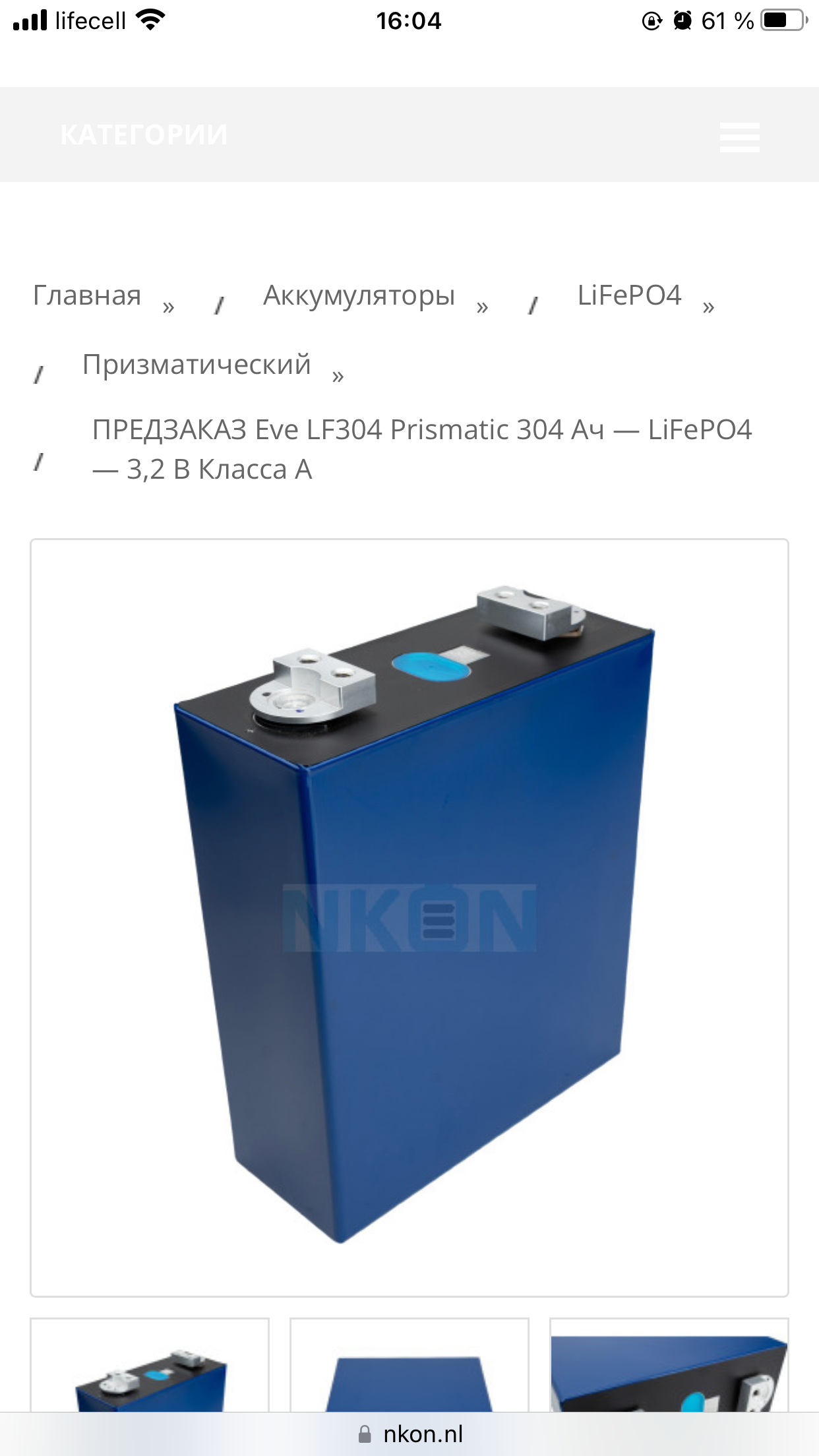

15 часов назад, igorrius сказал:
зачем судить по какому то форуму , если менеджер компании EVE сказал , что со шпильками никогда  не делали ,
если зайти на официальный магазин Eve - там аккумуляторы с "пятками" с двумя отверстиями с резьбой под болты шины
ну как на nkon вот lf280k за 67,5 можно купить
www.nkon.nl/ru/rechargeable/lifepo4/prismatisch.html
и чуть ниже есть типа eve lf280k, но уже со шпильками  за 51 .
не просто ж так версия со шпильками дешевле на 32 процента , потому что то никакое не Eve
Форум посерьезнее нашего. Люди покупали в разных странах на разных ресурса батареи EVE со шпильками и тестировали, так что 100% это или заводские или наваренные шпильки на плоские площадки. В даташите EVE на батареи вообще указана плоская площадка. На NKON я покупал по 57, а не по 51 - разница в цене 15%. Да и на самом сайте NKON написано, что это А-, что бы это не значило, и указан разброс по датам и емкости. Так что это вполне себе EVE, да, хуже чем те что по 67E, но может кому-то будет достаточно и этого.
17 минут назад, Pepta сказал:
вот тут соглашусь , возможно и оригинальные EVE , но уже бывшие в эксплуатации , то есть БУ товар , тогда понятно , почему дешевле
5 часов назад, Dmode сказал:
Я їх вибрав саме через правильні термінали, а отримав такі самі неоригінальні термінали як і на MB31.
я жду , пока у них появится mb31 с пятками ( без шпилек )
а какие именно терминалы Вы получили , можете пожалуйста фото прислать ?
должны были вот с такими клеммами прийти , а пришли со шпильками  ? а дата их производства известна ?
Змінено користувачем igorrius
