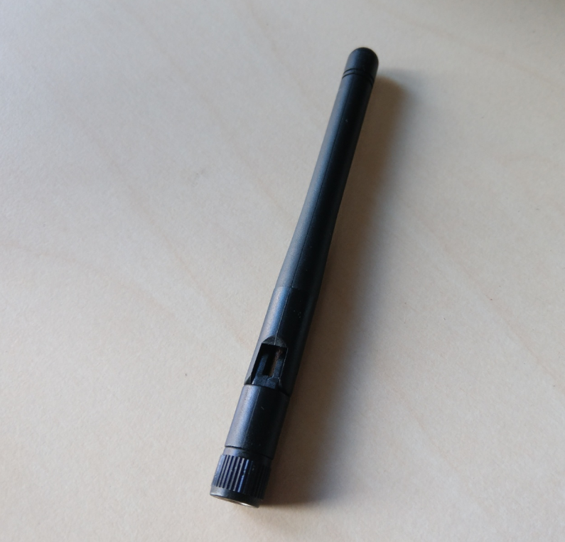

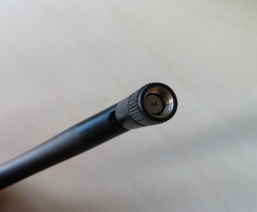

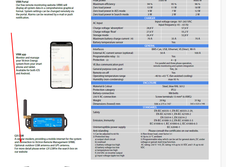

Mr. D Опубліковано: учора в 14:45 Поділитись Опубліковано: учора в 14:45 (змінено) 2 години тому, vovarpd сказав: Фото тої антени очевидно що би трохи допомогло місцевим телепатам Ось така Визначити частоту або діапазон частот, для якого ця антена вироблена, можливості немає. Також ніяких підписів на антені немає. Це може бути як 0,9\1,8\2,1 GHz, так й 2,4 GHz. Роз'єм - SMA Male. Змінено учора в 14:49 користувачем Mr. D Посилання на коментар Поділитися на інших сайтах More sharing options...

vovarpd Опубліковано: учора в 15:12 Поділитись Опубліковано: учора в 15:12 26 хвилин тому, Mr. D сказав: Ось така Визначити частоту або діапазон частот, для якого ця антена вироблена, можливості немає. Також ніяких підписів на антені немає. Це може бути як 0,9\1,8\2,1 GHz, так й 2,4 GHz. Роз'єм - SMA Male. Може ото воно optional для GSM/GPS ? Посилання на коментар Поділитися на інших сайтах More sharing options...

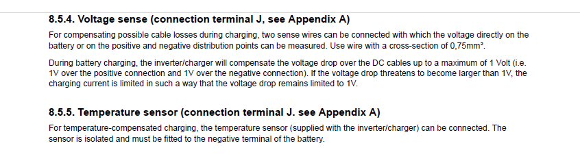

vovarpd Опубліковано: учора в 15:14 Поділитись Опубліковано: учора в 15:14 (змінено) 24 хвилини тому, Mr. D сказав: Всі ці датчики, я так розумію, саме для контроля батареї. в мене тоже такі були. І до інвертора і до зарядного Phoenix charger. Батареї є і свинцеві без всяких там BMS. Для контролю температури і корекції заряду, а також втрат напруги в проводах. Змінено учора в 15:18 користувачем vovarpd 1 Посилання на коментар Поділитися на інших сайтах More sharing options...

Mr. D Опубліковано: учора в 15:51 Поділитись Опубліковано: учора в 15:51 35 хвилин тому, vovarpd сказав: Може ото воно optional для GSM/GPS ? Думаю, не дуже логічно сам модем не додавати в комплект, але антену додавати. ) Та й антенна трохи не схожа. Гайка на роз'ємі антени на цьому фото металічна, а в мене пластикова. Антенна майже один в один як ті які продаються з дешевими маршрутизаторами. Я от думаю, можливо, в моделі 5000 VA GX є роз'єм для антени, а комплект стандартний й для 3000 VA, й для 5000 VA. Я так розумію, Cerbo GX має приблизно таку ж Wi-Fi антену, як в комплекті з цим 3000 VA? Посилання на коментар Поділитися на інших сайтах More sharing options...

vitaliy17 Опубліковано: 2 години тому Поділитись Опубліковано: 2 години тому (змінено) В 10.08.2024 в 18:51, Mr. D сказал: Я так розумію, Cerbo GX має приблизно таку ж Wi-Fi антену, як в комплекті з цим 3000 VA? Ні, не має. Невже важко гугл відкрити? Антени у віктронівських інверторів і gx модулів внутрішні. Ваша антена, як вже зазначили, з опціонального комплекту до Victron GX LTE 4G (outdor antenna). The GX LTE 4G is an accessory for Victron's GX range monitoring products, including the Cerbo GX and Colour Control GX. It is a cellular modem; providing a mobile internet for the system and connection to Victron Remote Management (VRM). It requires a full sized SIM card; and connects to the Venus-device with a (supplied) 1m USB cable. A small indoor antenna is included. Optional accessories: Outdoor antenna with 5m cable Змінено 2 години тому користувачем vitaliy17 Посилання на коментар Поділитися на інших сайтах More sharing options...
