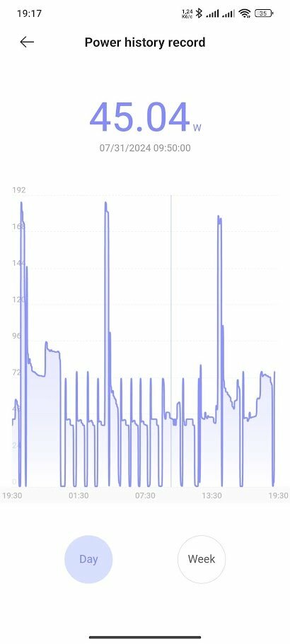

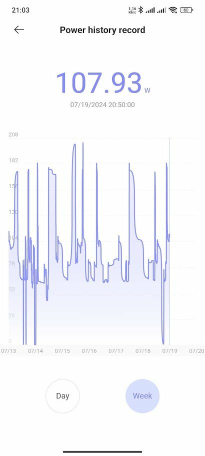

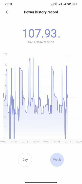

Mr. D Опубліковано: 22 години тому Поділитись Опубліковано: 22 години тому (змінено) 14 годин тому, mib сказав: У меня скважинного нет, но есть насос бассейна на 450 ватт да инвертор его не замечает, какой пусковой я не знаю, но я его от акб не включаю он работает поирасписанию с 10до18 когда солнце есть так же и кондиционер, когда чолнца нет то переводу его на сеть, а инверторная часть работает автономно 12 да можно сказать что бомж вариант, но когда у тебя есть освещение интернет и телик то на фоне соседа у которого свеча у тебя мега комфорт Вирішив в якомусь місці зробити резервний ДБЖ з системною напругою 12 VDC на базі інвертора Victron Energy. Так, Victron - найдорожчий варіант, але з одного боку немає можливості постійно спостерігати за тою системою, є можливість все ж інколи щось подивитися віддалено (звісно, якщо додати GX-пристрій). Своє споживання у такого інвертора не дуже велике (мабуть, найменше з усіх можливих варіантів). Та все одно будь-який розрахунок починається з вимог, а саме скільки часу та яка потужність потрібна. То ж все що підігрівається - підігрівається від маленьких балонів з газом або дещо тримається в термосах. Тут енергія не потрібна. Все інше - це лише холодильник (у разі систем 12 VDC, на мою думку, можуть бути незручності з неінверторними холодильниками, у цьому випадку холодильник інверторний), освітлення (яке, як відомо, не споживає багато та не завжди треба тримати у всіх кімнатах всі лампи ввімкненими, тобто зайвий раз можливо й вимкнути, та й інтенсивність сучасних LED світильників зараз корегується). Третя категорія - сучасне цифрове обладнання (маршрутизатор, телефон - це дуже економні споживачі), можливо, тільки телевізор залежно від моделі з'їсть відчутно (100 - 300 W - це, на мою думку, 90% випадків). Загалом основна проблема такої системи на 12 VDC - це саме швидкість заряджання й це єдиний аргумент, який спонукав думати, про 24 або 48 VDC, тому що ще може постати задача швидко зарядити свої, скажімо, 2+ kWh й тоді треба буде розраховувати не на всі 2+ kWh, а тільки на ту частину, яку можливо бути відновити в білий період (або в період наявності напруги). То ж будь-яке опалення - без варіантів. А холодильник додатково оснащено бутилями з 23% розчином кухонної солі. ) Змінено 21 година тому користувачем Mr. D 1 Посилання на коментар Поділитися на інших сайтах More sharing options...
