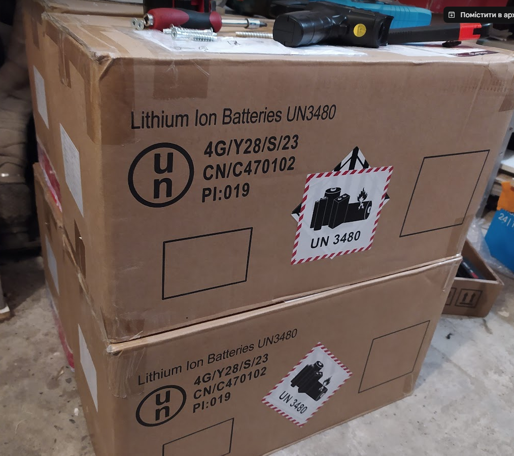

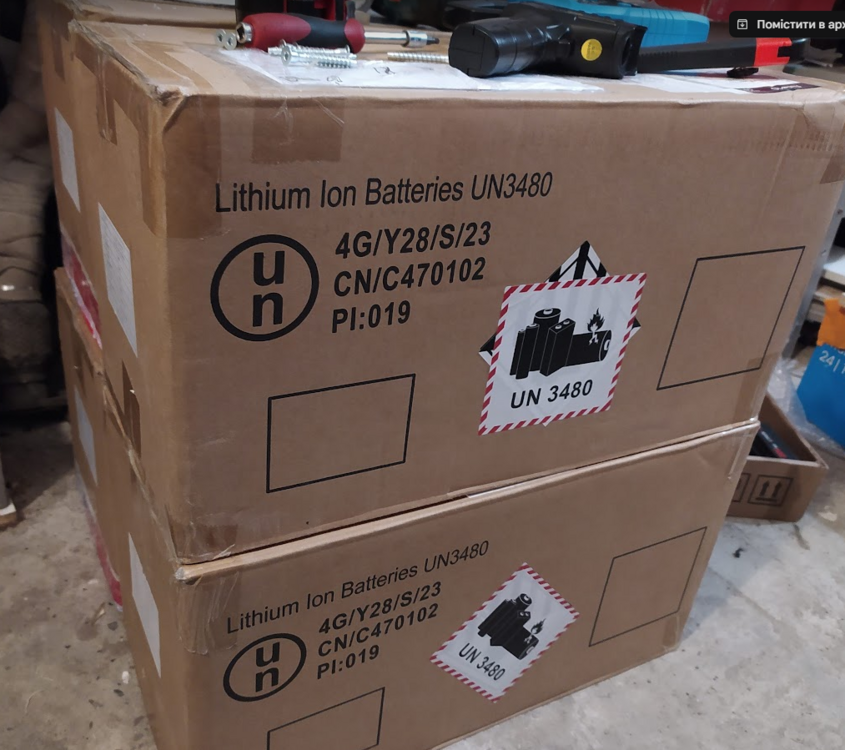

vovarpd Опубліковано: учора в 08:37 Поділитись Опубліковано: учора в 08:37 (змінено) 2 години тому, smotesko сказав: На моєму Pylontech так і пише наклейка: lithium-ion rechargeable batter 2 години тому, Mr. D сказав: Так, там саме так й написано, що Pylontech - це Rechargeable Li-ion Battery. В мене на коробках з призматиками EVE LF230 теж пише ото Lithium Ion Batteries Та і на коробках bluetti eb55 пригадую точно так само писало, хоча там lifepo4. Змінено учора в 09:05 користувачем vovarpd 1 Посилання на коментар Поділитися на інших сайтах More sharing options...
smotesko Опубліковано: учора в 08:54 Поділитись Опубліковано: учора в 08:54 (змінено) 16 хвилин тому, vovarpd сказав: В мене на коробках з призматиками EVE LF230 теж пише ото Lithium Ion Batteries Аби митники не доколупались. Та і на коробках bluetti eb55 пригадую точно так само писало, хоча там lifepo4. Чому "хоча"? Цитата Матеріал з Вікіпедії — вільної енциклопедії. Літій-залізо-фосфатний акумулятор (скорочено Li-IP, LFP (літій-ферофосфат) або LiFePO4) — це різновид літій-іонного акумулятора, що використовує залізофосфат літію як матеріал катодаа, і графітовий вуглецевий електрод з металевою підкладкою як матеріал анода. Змінено учора в 08:54 користувачем smotesko Посилання на коментар Поділитися на інших сайтах More sharing options...
vovarpd Опубліковано: учора в 09:06 Поділитись Опубліковано: учора в 09:06 (змінено) 12 хвилин тому, smotesko сказав: Чому "хоча"? воно то так, але "в народі" літій іон то мається на увазі щось горюче і з меншою кількістю циклів. Тобто при покупці багато хто шукає згадку саме про lifepo4, а як пише li-ion то все, воно до покупки не розглядається. Я і сам так робив раніше при покупці всяких bluetti. Змінено учора в 09:07 користувачем vovarpd 1 Посилання на коментар Поділитися на інших сайтах More sharing options...
Mr. D Опубліковано: учора в 10:16 Поділитись Опубліковано: учора в 10:16 (змінено) 1 година тому, vovarpd сказав: воно то так, але "в народі" літій іон то мається на увазі щось горюче і з меншою кількістю циклів. Тобто при покупці багато хто шукає згадку саме про lifepo4, а як пише li-ion то все, воно до покупки не розглядається. Я і сам так робив раніше при покупці всяких bluetti. Думаю, що все ж той, хто доходить до Pylontech вже має деякий досвід та, мабуть, витратив багато годин на вивчення питання. Все ж Bluetti - це для зовсім пересічного, кому просто резервне живлення без десятків нюансів з BMS й так далі. Хоча вже здається, на вулиці вже кожен другий в курсі, яка напруга LFP комірки, що таке BMS та скільки споживають побутові пристрої. ) Впевнений, що навіть ці повідомлення читають люди, у кого є частково або повністю вдома автомобільна NMC батарея. Хоча вже, мабуть, всі знають, що таке ланцюжкова термореакція NMC з безкисневим горінням. ) Змінено учора в 10:20 користувачем Mr. D 1 Посилання на коментар Поділитися на інших сайтах More sharing options...
