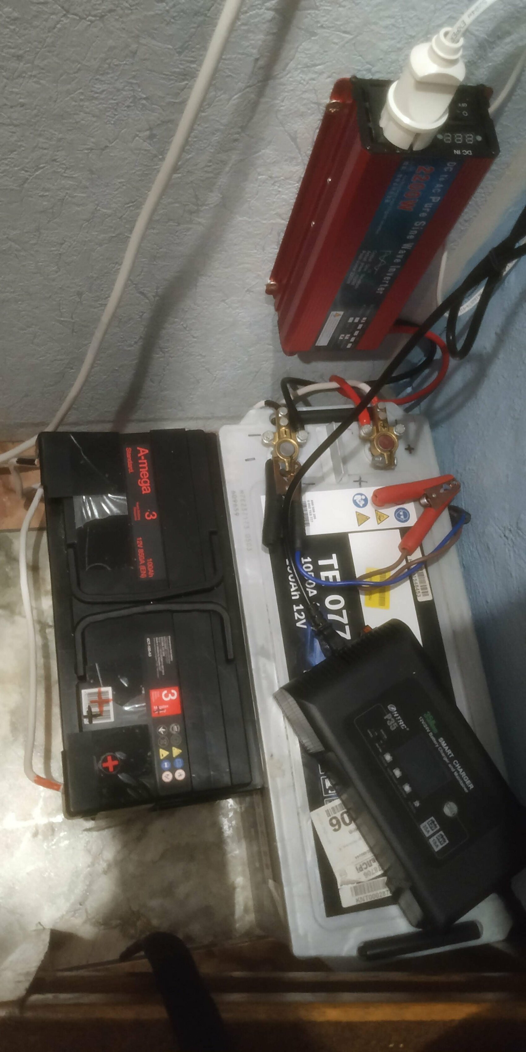

Enot123h Опубліковано: 7 червня Поділитись Опубліковано: 7 червня (змінено) 2 часа назад, ЯД сказал: А что за зарядка? 24в умеет? Умеет 24В и литийферум тоже. 35А 12В, 18А 24В HTRC P35 Змінено 7 червня користувачем Enot123h 2 1 Посилання на коментар Поділитися на інших сайтах More sharing options...

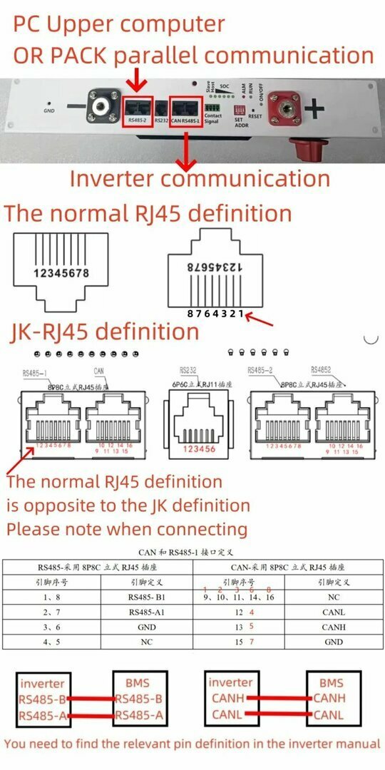

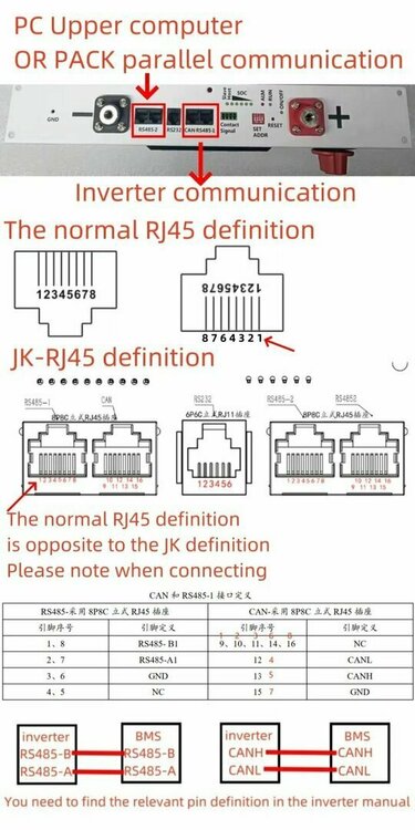

ЯД Опубліковано: 9 червня Поділитись Опубліковано: 9 червня Читал DIY solar power форум и наткнулся на пару обсуждений новой бмс с сапортом коммуникации с инвертором. Китайцы там с маркировкой пинов напутали судя по всему. Вот картинка с того форума 1 1 Посилання на коментар Поділитися на інших сайтах More sharing options...
