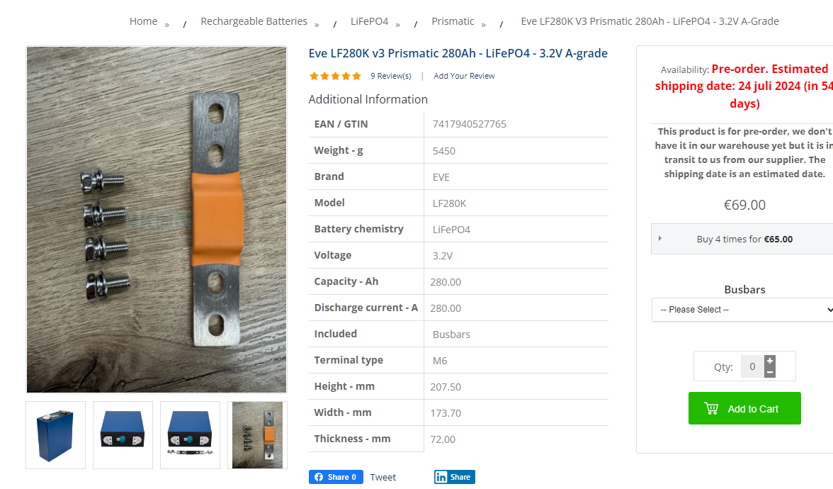

На www.nkon.nl/
LF105 по 0.25 евро/А*ч закончились
Ще є передзамовлення на
LF280K по 0.25 евро/А*ч ожидаемая дата отправки 24 Июль
LF304 по 0.24 евро/А*ч ожидаемая дата отправки 16 Июль
Хто ще чухає яєчки, рекомендую прискоритися

41 хвилину тому, Enot123h сказав:
На www.nkon.nl/
LF105 по 0.25 евро/кВт*ч закончились
Я себе мб31 на 314 взял. Получается 0.22 е за А(без доставки)
Только с весом я так посчитал, 48В будет весить под 90 кг. Тут уже разве что собирать прям на месте или делать на колесах)))
