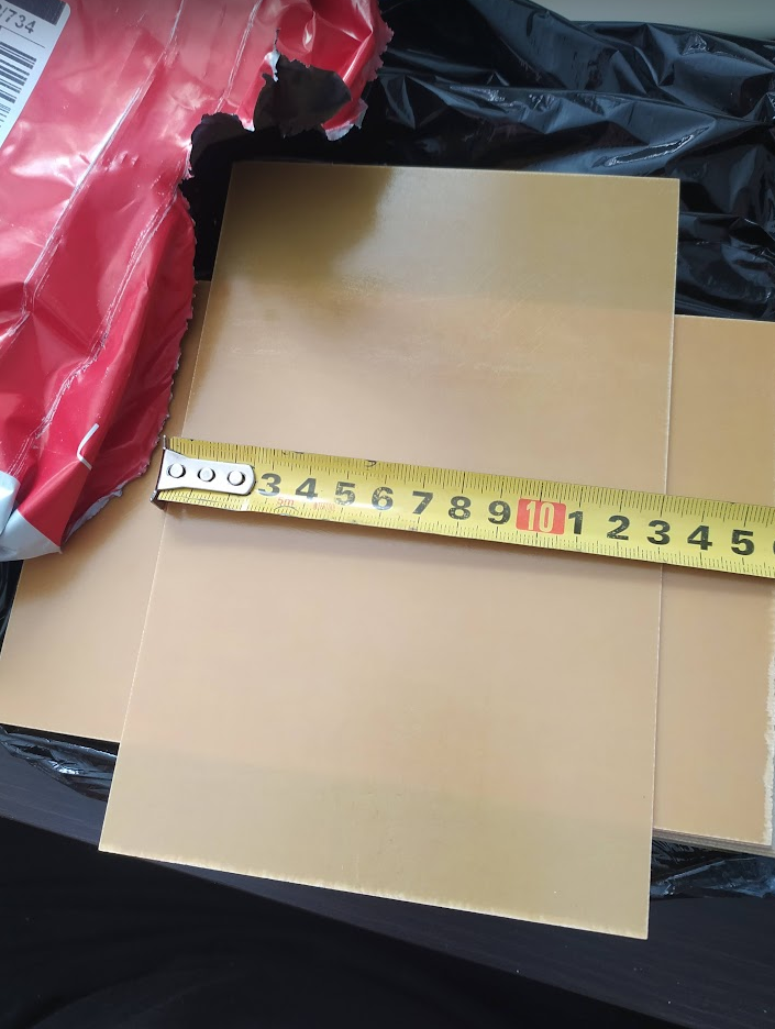

Enot123h Опубліковано: 29 травня Поділитись Опубліковано: 29 травня (змінено) А де придбати тонкий стеклотекстоліт, щоб між комірками прокладати ? Бажанно не листами метр на два Змінено 29 травня користувачем Enot123h Посилання на коментар Поділитися на інших сайтах More sharing options...
Enot123h Опубліковано: 29 травня Поділитись Опубліковано: 29 травня Сам запитав, сам відповів 220v.com.ua/ukr/akkum-options/2689.html 1 Посилання на коментар Поділитися на інших сайтах More sharing options...
vovarpd Опубліковано: 29 травня Поділитись Опубліковано: 29 травня (змінено) 1 година тому, Enot123h сказав: А де придбати тонкий стеклотекстоліт, щоб між комірками прокладати ? Бажанно не листами метр на два Я на олх купував недавно по 15 грн штука в Харкові для eve230. там і для 105ah є. Магазин 48volt www.olx.ua/d/uk/obyavlenie/tekstolt-tekstoltov-zolyatori-lifepo4-eve-lf105-200h130h36-IDUPXzl.html Але на пошті треба перевіряти.. перший раз не перевірив то прислали для eve 105ah. Прийшлось купити ще раз, а ці хай лежать, може пізніше згодяться. Змінено 29 травня користувачем vovarpd 1 1 Посилання на коментар Поділитися на інших сайтах More sharing options...
ЯД Опубліковано: 29 травня Поділитись Опубліковано: 29 травня А может кто объяснить нафига этот текстолит между пластиковыми ячейками? 1 Посилання на коментар Поділитися на інших сайтах More sharing options...
mib Опубліковано: 29 травня Поділитись Опубліковано: 29 травня 11 минут назад, ЯД сказал: А может кто объяснить нафига этот текстолит между пластиковыми ячейками? Ячейки не пластиковые, они в термоусадке, и есть вероятность что от вибрации термоусадка протрется и может быть кз 1 Посилання на коментар Поділитися на інших сайтах More sharing options...
igorrius Опубліковано: 29 травня Поділитись Опубліковано: 29 травня 4 часа назад, mib сказал: Ячейки не пластиковые, они в термоусадке, и есть вероятность что от вибрации термоусадка протрется и может быть кз а картон вместо текстолита можно применять ? Посилання на коментар Поділитися на інших сайтах More sharing options...
yur43 Опубліковано: 29 травня Поділитись Опубліковано: 29 травня 17 хвилин тому, igorrius сказав: а картон вместо текстолита можно применять ? в мене залишки лінолеуму смужками нормально підійшли 2 Посилання на коментар Поділитися на інших сайтах More sharing options...
mib Опубліковано: 29 травня Поділитись Опубліковано: 29 травня 18 минут назад, igorrius сказал: а картон вместо текстолита можно применять ? В соседней теме ответил что у меня стоит электрокартон 1 Посилання на коментар Поділитися на інших сайтах More sharing options...
Leader9 Опубліковано: 29 травня Поділитись Опубліковано: 29 травня (змінено) Я стеклотекстолитовые полоски 1мм в 1см наклеил вертикально по краям, а на остальную плоскость наклеил 3мм ППЭ. полоски задали расстояние в 2 мм между элементами, а ППЭ чуть прижал середину. При работе элементы немного "дышат", это оставило им ограниченную свободу... Змінено 29 травня користувачем Leader9 Посилання на коментар Поділитися на інших сайтах More sharing options...

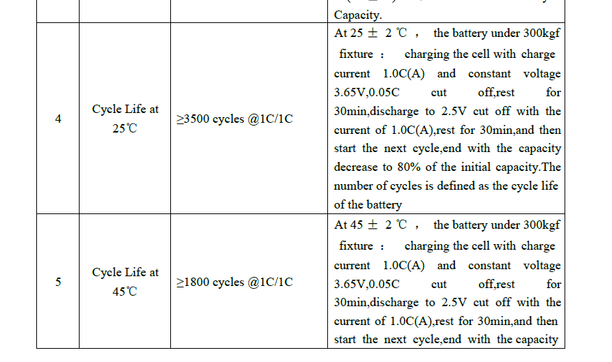

vovarpd Опубліковано: 31 травня Поділитись Опубліковано: 31 травня (змінено) 29.05.2024 в 22:22, Leader9 сказав: При работе элементы немного "дышат", это оставило им ограниченную свободу... їх згідно мануала eve требя стягнути зусиллям 300кг (я так робити не буду бо незнаю як виміряти то зусилля, стягну просто для фіксації), там особо нема куда дихати. Подихають через аварійний клапан зверху ) Змінено 31 травня користувачем vovarpd 1 Посилання на коментар Поділитися на інших сайтах More sharing options...
sanyas15 Опубліковано: 31 травня Поділитись Опубліковано: 31 травня 14 хвилин тому, vovarpd сказав: згідно мануала eve требя стягнути зусиллям 300кг От просто цікаво - навіщо? Якщо ячейки просто стоять поряд на стаціонарній нерухомій поличці в гаражі ! Посилання на коментар Поділитися на інших сайтах More sharing options...
US7IGN Опубліковано: 31 травня Поділитись Опубліковано: 31 травня 9 хвилин тому, sanyas15 сказав: От просто цікаво - навіщо? Якщо ячейки просто стоять поряд на стаціонарній нерухомій поличці в гаражі ! щоб не розірвало. мабуть корпуси занадто тонкі і не забезпечують умов експлуатації. уявіть тіло без ребер. Посилання на коментар Поділитися на інших сайтах More sharing options...
Leader9 Опубліковано: 31 травня Поділитись Опубліковано: 31 травня 4 минуты назад, US7IGN сказал: щоб не розірвало. мабуть корпуси занадто тонкі і не забезпечують умов експлуатації. уявіть тіло без ребер. Та не розірве їх. Клапан для того і є. А от при заряді їх досить суттєво роздуває. Тоді і бачимо грейд Б з роздутими боками. Вище я писав як у себе робитиму. Банки будуть мати трохи свободи, а зусилля стягування не доведеться підбирати. До речі, схожі рішення в заводських ящиках для самозбору аккумів бачив... Посилання на коментар Поділитися на інших сайтах More sharing options...
vovarpd Опубліковано: 31 травня Поділитись Опубліковано: 31 травня 1 година тому, sanyas15 сказав: От просто цікаво - навіщо? Щоб все "зайве" вийшло через клапан, а не міняло форму елемента. Але то наскільки мені відомо (переглянув цілу гору англомовних відео і даташит) стосується лише нових ячейок і перших пару циклів заряд-розряд. Якщо ячейки B grade то можна сміло на це забити. Це взагалі можна не робити, нічого страшного не буде, просто ресурс трошки зменшиться, але все одно він залишиться великим, і ті елементи скоріше вмруть від старості чим від ресурсу. Всі ці цикли в даташитах даються при умові стискання, та ще й при умові заряду 1C що тоже далеко не всі так навантажують. Наприклад EVE LF230. Посилання на коментар Поділитися на інших сайтах More sharing options...
