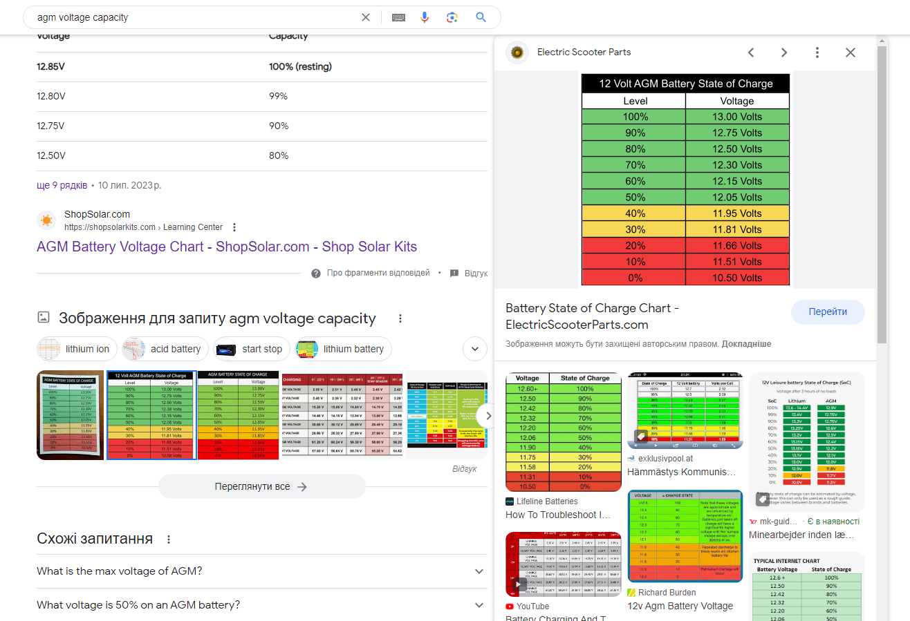

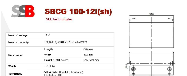

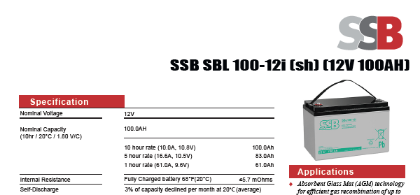

vovarpd Опубліковано: 8 вересня 2023 Поділитись Опубліковано: 8 вересня 2023 (змінено) 2 години тому, AlexRengen сказав: Для АГМ 11.8 В це 0-10% залишилось. Далі розряджувати, - буде фатальна деградація. А де написано що 11.8 це 0-10%? По тих посиланнях на ваші батареї чуть вище я щось цього не знайшов. В мене гель, але в виробника є ще АГМ схожі. Вказано що 100Аh для геля це при 20 годинному розряді до 1.75в, тобто 10.5V це розряд в 0%. Для агм вказано 10 годинний розряд до 1.8в - а це 10.8v. Так по памяті зимою я свій новий гель (2х100) до 11.8 неодноразово розряджав десь за 8 годин поки світла небуло, і навантаження теж було до 200Вт (комп+ котел але то не постійно він працює + пару лампочок + роутер + інвертор ккд), то зарядка більше 60-65А не вливала. Сьогодні вже маю нормальний зарядник який нормально веде логи скільки він зарядив після розряду, то напевно цієї зими буде більше аналітики. При тих цінах що зараз купував би lifepo4 і сторону свинця навіть би не дивився, але минулого року була інша ситуація Змінено 8 вересня 2023 користувачем vovarpd 1 Посилання на коментар Поділитися на інших сайтах More sharing options...

vovarpd Опубліковано: 9 вересня 2023 Поділитись Опубліковано: 9 вересня 2023 34 хвилини тому, AlexRengen сказав: По інтернету куча таблиць Так, дійсно там купа таблиць де вказано 11.8 це залишок ще 30%. Обирайте. Інше діло ті 30% брати вже небажано, це недоліки свинцю. Ви з 100Аh акума 100Ah не візьмете, або візьмете але не довго. Ваші батарейки нормальної якості, нема за що особо переживати. 1 Посилання на коментар Поділитися на інших сайтах More sharing options...

AlexRengen Опубліковано: 9 вересня 2023 Автор Поділитись Опубліковано: 9 вересня 2023 2 часа назад, vovarpd сказал: Так, дійсно там купа таблиць де вказано 11.8 це залишок ще 30%. Обирайте. Інше діло ті 30% брати вже небажано, це недоліки свинцю. Ви з 100Аh акума 100Ah не візьмете, або візьмете але не довго. Ваші батарейки нормальної якості, нема за що особо переживати. Треба дивитись хто малює ці таблиці. Якщо продавани Лиферумів, то так, таблиця відповідаєє інтересам ліферумів. 1 час назад, vovarpd сказал: Так, чесно кажучи я б стандартним ДБЖ не довіряв - висадять все в нуль, то не їх задача дбати про ресурс батареї - вони дбають про стабільність живлення обладнання. Звичайно добре мати обмеженння на розряд. В мене от зараз 2квт інвертор китайський ніби добротний, зауважень по роботі нема, але немає обмежувачів (точніше є там десь на 10 з гаком але не регулюється) і трохи це мені не подобається. Потрохи приглядаюсь до менш потужного вживаного віктрона типу phoenix 24/1200 (1000W постійно і 2200 пік якраз для холодильника б хватило з запасом) , но там вже і моніторинг споживання і відключення з телефона або автоматично. В мене поки що зарядка Victron BlueSmart 24/16 з блютузом. Зберігає 40 циклів останніх в пам'яті. Там видно з якої напруги почався заряд і скільки ампер зарядило по стадіях bulk/absorbtion/float/storage. Думаю купити вживаний Victron SmartShunt який веде значно кращу історію без обмежень на кількість циклів по заряду розряду циклах і т.п. Можна знайти щось простіше prom.ua/ua/p1870064770-vattmetr-atorch-dt24p.html Посилання на коментар Поділитися на інших сайтах More sharing options...
