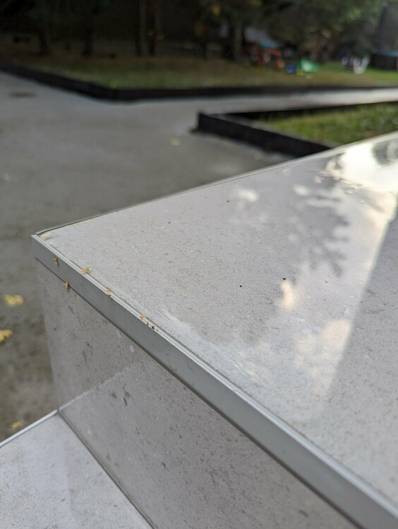

standov Опубліковано: 31 серпня 2023 Поділитись Опубліковано: 31 серпня 2023 Вклали на вулиці керамограніт на ганок, кути по яким люди шоркають вирішили зробити плоским куточком алюмяшкой, щоб не скалувалось. Все наче нічого але куточок цей вийшов на 0.5-1мм вище за плитку і там тепер стоїть вода, чим його можна безпечно підрізати в рівень з плиткою. Я думав спробувати фрезером, але оскільки такого досвіду ну маю то може є більш дуракостійкій спосіб? Посилання на коментар Поділитися на інших сайтах More sharing options...
Фрай Опубліковано: 31 серпня 2023 Поділитись Опубліковано: 31 серпня 2023 Болгарка та круг пелюстка, шліфує нараз. але можливо не варто все зрізати, досить зробити місце сходу води Посилання на коментар Поділитися на інших сайтах More sharing options...
andrey_ka Опубліковано: 1 вересня 2023 Поділитись Опубліковано: 1 вересня 2023 7 годин тому, standov сказав: Вклали на вулиці керамограніт на ганок, кути по яким люди шоркають вирішили зробити плоским куточком алюмяшкой, щоб не скалувалось. Все наче нічого але куточок цей вийшов на 0.5-1мм вище за плитку і там тепер стоїть вода, чим його можна безпечно підрізати в рівень з плиткою. Я думав спробувати фрезером, але оскільки такого досвіду ну маю то може є більш дуракостійкій спосіб? Взагалі то вода на плитці не повинна стояти , так як плитка на сходи вкладається з невеликим ухилом. Може стояння води , то покладена з контрухилом плитка , а не кант. Зрізавши цей кантик , ви отримаєете між плиткою і ним щілину. Так як навряд чи плитка ідеально прилягає до алюмінію. Як я бачу вирішення цієї проблеми : Болгаркою зрізати цей кант на 2мм нижче плитки. Далі , якщо є шілина обезпилити та обезжирити її (це зручно робити за допомогою фарбопульта , замість фарби заливши туди розчинник) , і заповнити епоксидною затіркою. Якщо немає , то за допомогою черепашки загладити , скруглити цих 2мм плитки. Посилання на коментар Поділитися на інших сайтах More sharing options...

standov Опубліковано: 1 вересня 2023 Автор Поділитись Опубліковано: 1 вересня 2023 Люблю я наш форум ) Ухил є, але він як раз в сторону куточка, і вода стоїть в самому кінці бо стікає по ухилу і зустрічає зуб куточка Посилання на коментар Поділитися на інших сайтах More sharing options...
standov Опубліковано: 1 вересня 2023 Автор Поділитись Опубліковано: 1 вересня 2023 9 часов назад, Фрай сказал: Болгарка та круг пелюстка, шліфує нараз. але можливо не варто все зрізати, досить зробити місце сходу води Я думав про пару місць але є підозра що воно швидко заб'ється всяким з дерев і перестане працювати Посилання на коментар Поділитися на інших сайтах More sharing options...
standov Опубліковано: 1 вересня 2023 Автор Поділитись Опубліковано: 1 вересня 2023 1 час назад, normal сказал: Там проріз є, але немає ухилу і все одно взимку буде стояти сніжна каша і дуже легко навернутися, треба закривати всі гострі кути Нема там прорізу, а ухил є. Як ви то все так знаєте Посилання на коментар Поділитися на інших сайтах More sharing options...
standov Опубліковано: 1 вересня 2023 Автор Поділитись Опубліковано: 1 вересня 2023 9 часов назад, Фрай сказал: Болгарка та круг пелюстка, шліфує нараз. але можливо не варто все зрізати, досить зробити місце сходу води А він керамограніт не покоцає? Бо я не зможу жеж болтарку з точністю до мм тримати Посилання на коментар Поділитися на інших сайтах More sharing options...
normal Опубліковано: 1 вересня 2023 Поділитись Опубліковано: 1 вересня 2023 (змінено) 13 хвилин тому, standov сказав: Нема там прорізу, а ухил є. Як ви то все так знаєте А це що? Якщо є ухил, то вода повинна вся піти у проріз, тоді прочистіть його (якщо замазаний затіркою) чи розширте і всього ділов... навіщо спилювати увесь борт? Змінено 1 вересня 2023 користувачем normal Посилання на коментар Поділитися на інших сайтах More sharing options...
standov Опубліковано: 1 вересня 2023 Автор Поділитись Опубліковано: 1 вересня 2023 18 минут назад, normal сказал: А це що? Якщо є ухил, то вода повинна вся піти у проріз, тоді прочистіть його (якщо замазаний затіркою) чи розширте і всього ділов... навіщо спилювати увесь борт? Нема там прорізу, то таке фото Посилання на коментар Поділитися на інших сайтах More sharing options...
Фрай Опубліковано: 1 вересня 2023 Поділитись Опубліковано: 1 вересня 2023 1 час назад, standov сказал: 11 часов назад, Фрай сказал: Болгарка та круг пелюстка, шліфує нараз. але можливо не варто все зрізати, досить зробити місце сходу води А він керамограніт не покоцає? Бо я не зможу жеж болтарку з точністю до мм тримати Черепашкою точно покоцає, а «пелюсткою» лише затирає, все залежить від зерна наждачки та сили притискання. Посилання на коментар Поділитися на інших сайтах More sharing options...
mazurati Опубліковано: 1 вересня 2023 Поділитись Опубліковано: 1 вересня 2023 Той витвір ненадовго . Бо між профілем і плиткою хоч якийсь зазор є. Туди буде попадати вода - а мороз зробить свою справу . Та і лінійне розширення метал - плитка теж не на користь . Там мусить бути тільки плитка . Посилання на коментар Поділитися на інших сайтах More sharing options...
standov Опубліковано: 1 вересня 2023 Автор Поділитись Опубліковано: 1 вересня 2023 19 минут назад, mazurati сказал: Той витвір ненадовго . Бо між профілем і плиткою хоч якийсь зазор є. Туди буде попадати вода - а мороз зробить свою справу . Та і лінійне розширення метал - плитка теж не на користь . Там мусить бути тільки плитка . можливо, але то буде потім, зараз питання про підзрізку куточка , в тч ощб виводити воду як можна швидше Посилання на коментар Поділитися на інших сайтах More sharing options...
tayatlas Опубліковано: 1 вересня 2023 Поділитись Опубліковано: 1 вересня 2023 11 часов назад, standov сказал: А він керамограніт не покоцає? Бо я не зможу жеж болтарку з точністю до мм тримати Если нет навыков точной работы с болгаркой можно сначала грубо болгаркой, а потом обычным напильником остаток (алюминий достаточно легко обрабатывается напильником). Да, будет дольше по времени, но "безопаснее" для плитки. Посилання на коментар Поділитися на інших сайтах More sharing options...
