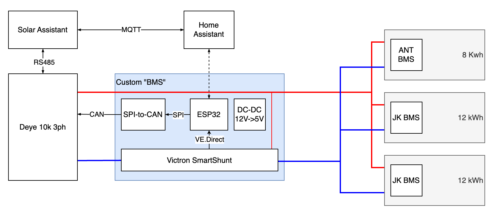

volomoto Опубліковано: 12 жовтня 2024 Поділитись Опубліковано: 12 жовтня 2024 11 годин тому, beavis сказав: Маю на увазі до інвертора під'єднана тільки ж одна БМС? БМС другого акума ніяк не спілкується з першою? Чи там один виробник і все ок? З інвертором спілкується саморобний монітор батареї, який складається з Victron SmartShunt 500A та VE.Direct->CAN конвертера на базі ESP32. БМС в мене різні і не вміють спілкуватись ні з інвертором, ні між собою. А навіть якщо б вміли, то всеодно точність вимірювання SoC в них далеко від віктронівського шунта. Отак воно виглядає: 2 1 Посилання на коментар Поділитися на інших сайтах More sharing options...
volomoto Опубліковано: 12 жовтня 2024 Поділитись Опубліковано: 12 жовтня 2024 14 годин тому, yur43 сказав: хімія однакова? Звичайно 1 Посилання на коментар Поділитися на інших сайтах More sharing options...

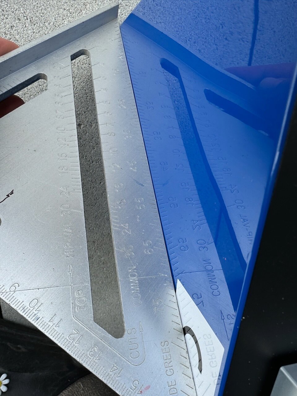

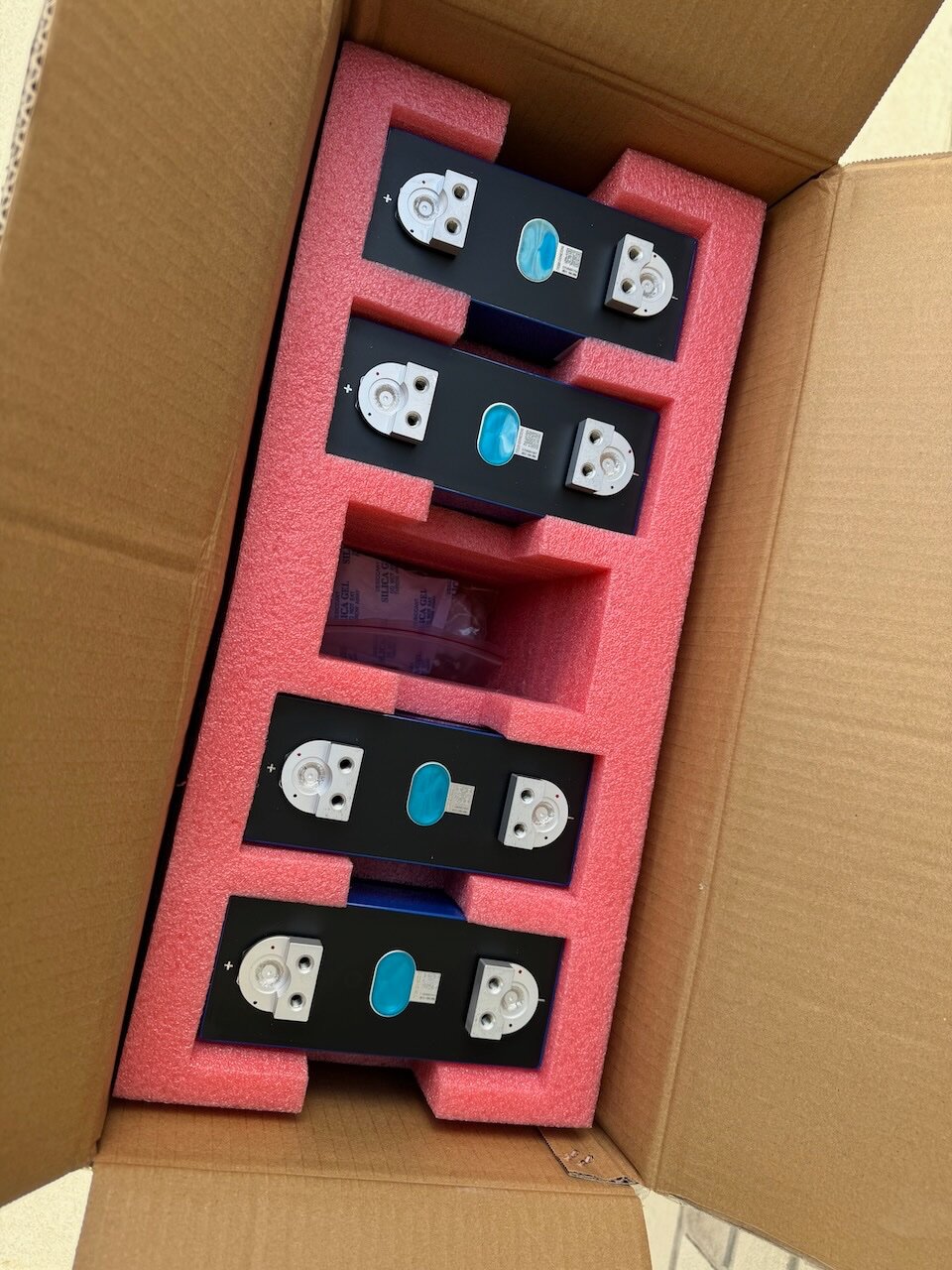

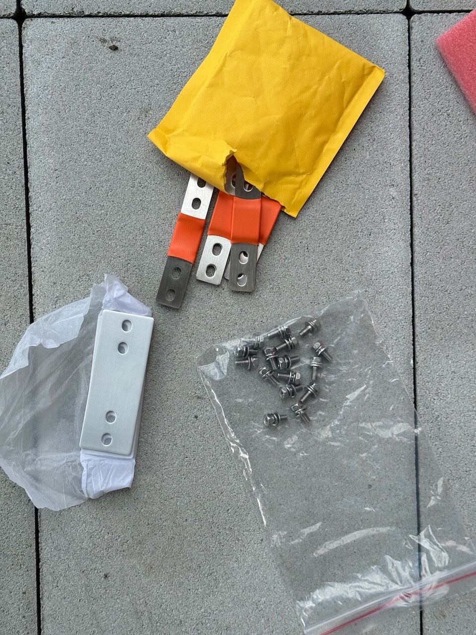

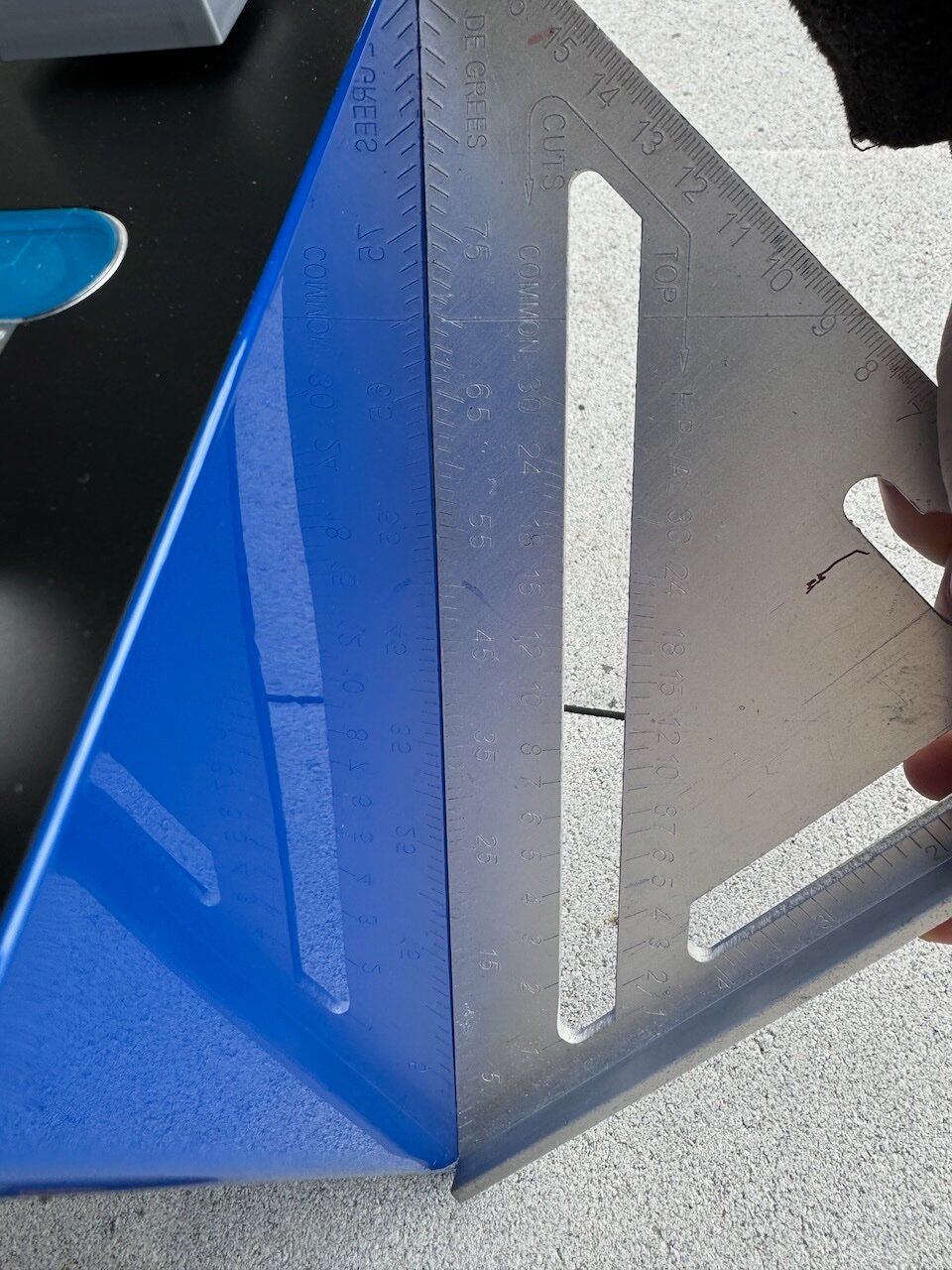

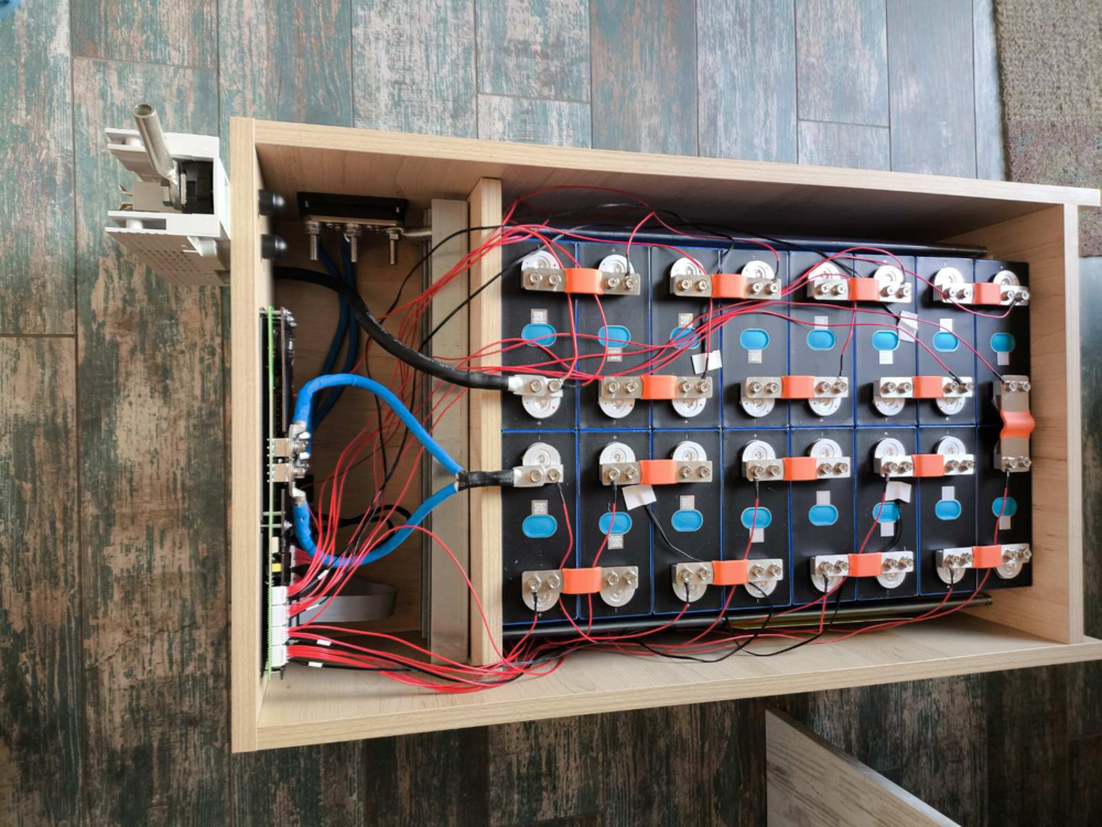

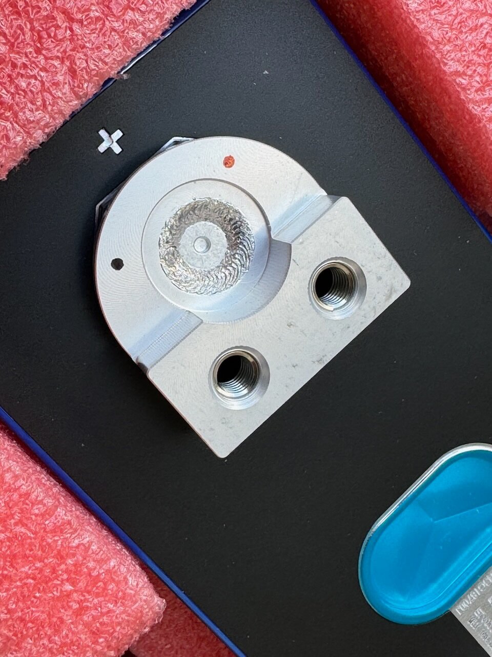

volomoto Опубліковано: 12 жовтня 2024 Поділитись Опубліковано: 12 жовтня 2024 До мене сьогодні приїхали комірки МВ31 і все як книжка пише: є різьбові втулки, в комплекті алюмінієві та мідні шини (і два набори гвинтів), плівка гарно наклеєна та майже ідеальна геометрія. Прихований текст 7 1 Посилання на коментар Поділитися на інших сайтах More sharing options...

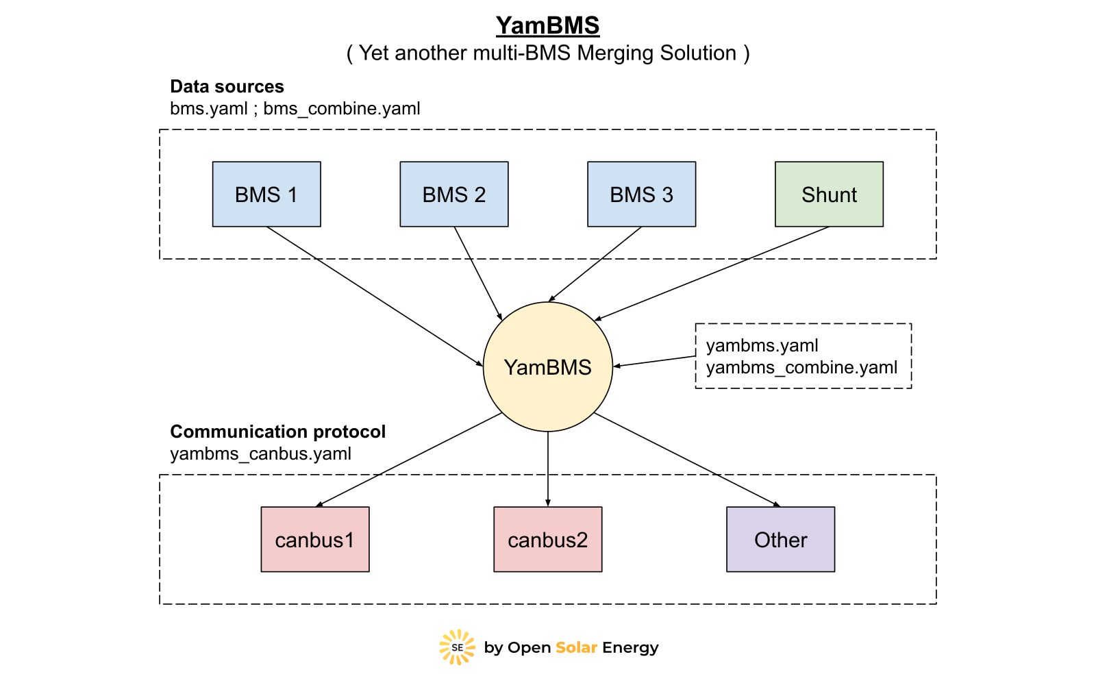

yur43 Опубліковано: 13 жовтня 2024 Поділитись Опубліковано: 13 жовтня 2024 11 годин тому, volomoto сказав: Отак воно виглядає: github.com/Sleeper85/esphome-yambms якраз під Ваші задачі. Відмінно працює програмний захист кожної комірки, верхнє і нижнє балансування, співпрацює з шунтом віктрон. 2 Посилання на коментар Поділитися на інших сайтах More sharing options...
volomoto Опубліковано: 13 жовтня 2024 Поділитись Опубліковано: 13 жовтня 2024 (змінено) 9 годин тому, yur43 сказав: якраз під Ваші задачі. Цей проект з'явився недавно і я на нього переїду, коли зроблю нову збірку на ліфері. Коли я робив свою батарею, то нічого такого в у відкритому доступі не було, тому довелось взяти за основу github.com/sijones/VE.DirectMQTTCANBUS і дописати потрібний функціонал. Змінено 13 жовтня 2024 користувачем volomoto 2 Посилання на коментар Поділитися на інших сайтах More sharing options...

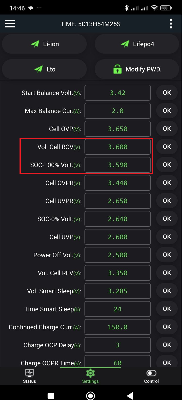

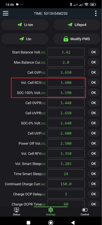

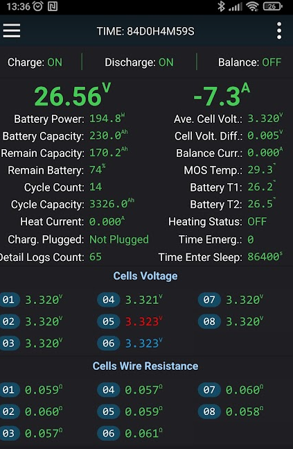

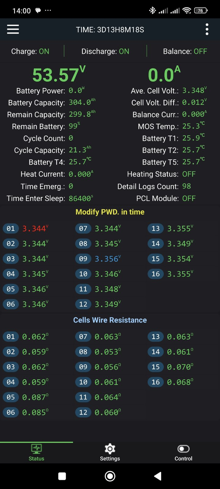

Vikctor Опубліковано: 14 жовтня 2024 Автор Поділитись Опубліковано: 14 жовтня 2024 Цей плаваючий режим якимось дивним чином працює. Не впевнений що це корисно для комірок. Я поки що новий користувач акб LifePo4 і тому дивлюся на показники bms не два рази на тиждень чи на місяць, а 4-5 разів на день. В більшості випадків комірки мають сталі показники зарядженості. Як на скріні ліворуч. Спостерегаючи за показниками протягом скажемо 5 хвилин виявити хоч якись зміни не вдається. балансування вимкнуте, заряд комірок не змінюється. Вчора в черговий раз зазірнувши в додаток bms здивувався, що рівень зарядженості комірок сильно виріс, але при цьому балансування так само вимкнене. Я не став спостерігати але години через 3-4 все повернулося до стану як на скріні ліворуч. І ось сьогодні знов потрапив в той час, коли явно відбулася сесія заряджання (скрін праворуч.) Зайшов через півгодинки - показники зарядженості комірок ще на 1-2 тисячні зросли. Принаймні показники синьой (найбільш зарядженой) комірки. Раз в кілька хвилин з'являється на секунду-дві струм балансування, причому зі знаком минус при увімкнутому Balance OFF і нульовому струмі заряду. Між двома скрінами є ще суттєва відмінність (майже вдвічі) -показники Cycle Capacity. Може хтось вже розбирався з тім Charging Float Mode. Від нього є користь чи я даремно мучаю комірки? Посилання на коментар Поділитися на інших сайтах More sharing options...

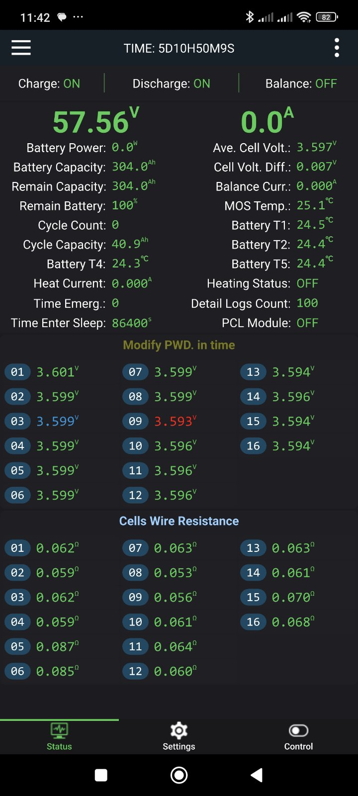

vovarpd Опубліковано: 14 жовтня 2024 Поділитись Опубліковано: 14 жовтня 2024 На скріні справа Cell Volt Diff 0.007, тобто баланс не буде працювати якщо ви там нічого в настройках не міняли. Баланс працює коли різниця від 0.01 по замовчуванню. 2 Посилання на коментар Поділитися на інших сайтах More sharing options...
Dmode Опубліковано: 14 жовтня 2024 Поділитись Опубліковано: 14 жовтня 2024 32 хвилини тому, Vikctor сказав: Може хтось вже розбирався з тім Charging Float Mode. Від нього є користь чи я даремно мучаю комірки? Щоб щось зрозуміти треба бачити графіки заряду по кожній комірці. А загалом має бути так: досягнення SOC100 рівня, утримання напруги RCV протягом часу визначеного у RCV Time, далі зниження напруги до рівня RFV та утримання її на протязі RFV Time. Це корисно бо балансувати варто на верхах, а після балансування спуститись нижче. Не знаю також чи Ваша Дея добре відпрацьовує цей режим. Для прикладу мій Люкс не коректно відпрацьовує цей режим (не витримує заданий час), як і багато інших китайських інверторів. На ваших же скрінах видно що на першому напруга нижча за поріг балансування (припускаю що він 3.45), а на другому вищий за поріг балансування але дельта 0.007 нижча за поріг 0.01, тому в обох скрінах балансування не активне. 44 хвилини тому, Vikctor сказав: Між двома скрінами є ще суттєва відмінність (майже вдвічі) -показники Cycle Capacity. На другому скріні вже досягнуто порогу SOC100, тому напевно порахувало ємність від попередньої такої події. 1 Посилання на коментар Поділитися на інших сайтах More sharing options...
vovarpd Опубліковано: 14 жовтня 2024 Поділитись Опубліковано: 14 жовтня 2024 Cyckle Capacity це загально скільки використали ампер годин з акумулятора. Другий скрін на 2 дні старший ) У мене вже 3 тисячі з гаком )) 1 Посилання на коментар Поділитися на інших сайтах More sharing options...
Александр Аврамчук Опубліковано: 14 жовтня 2024 Поділитись Опубліковано: 14 жовтня 2024 (змінено) 59 хвилин тому, Vikctor сказав: Цей плаваючий режим якимось дивним чином працює. Не впевнений що це корисно для комірок. Я поки що новий користувач акб LifePo4 і тому дивлюся на показники bms не два рази на тиждень чи на місяць, а 4-5 разів на день. В більшості випадків комірки мають сталі показники зарядженості. Як на скріні ліворуч. Спостерегаючи за показниками протягом скажемо 5 хвилин виявити хоч якись зміни не вдається. балансування вимкнуте, заряд комірок не змінюється. Вчора в черговий раз зазірнувши в додаток bms здивувався, що рівень зарядженості комірок сильно виріс, але при цьому балансування так само вимкнене. Я не став спостерігати але години через 3-4 все повернулося до стану як на скріні ліворуч. І ось сьогодні знов потрапив в той час, коли явно відбулася сесія заряджання (скрін праворуч.) Зайшов через півгодинки - показники зарядженості комірок ще на 1-2 тисячні зросли. Принаймні показники синьой (найбільш зарядженой) комірки. Раз в кілька хвилин з'являється на секунду-дві струм балансування, причому зі знаком минус при увімкнутому Balance OFF і нульовому струмі заряду. Між двома скрінами є ще суттєва відмінність (майже вдвічі) -показники Cycle Capacity. Може хтось вже розбирався з тім Charging Float Mode. Від нього є користь чи я даремно мучаю комірки? зарядка постійно до 3.6в явно не на користь коміркам. навіщо так заряджаете? оптимально не більше 3.5в., off-grid-garage.com/my-settings/ RCV - 3.45V Змінено 14 жовтня 2024 користувачем Александр Аврамчук Посилання на коментар Поділитися на інших сайтах More sharing options...
Vikctor Опубліковано: 14 жовтня 2024 Автор Поділитись Опубліковано: 14 жовтня 2024 (змінено) 1 час назад, Александр Аврамчук сказал: зарядка постійно до 3.6в явно не на користь коміркам. навіщо так заряджаете? оптимально не більше 3.5в., off-grid-garage.com/my-settings/ RCV - 3.45V Ви би якось визначились - чи то навіщо я так заряджаю, чи то повторити налаштування як у відомого німця з Австралії. Бо я їх повністю повторив, змінивши лишень один показник - знизив початок балансування з 3,45В до 3,42В. А все інше точно як тут. Вибачаюсь. Щось в мене пішло не так. Я тупо взяв і все налаштував як у Енді на скрінах, але чомусь два важливі показники не змінилися. Як так може бути я не знаю, але все вже виправив... Без вашого зауваження я не знаю коли перевірив би їх... Змінено 14 жовтня 2024 користувачем Vikctor Посилання на коментар Поділитися на інших сайтах More sharing options...
Dmode Опубліковано: 14 жовтня 2024 Поділитись Опубліковано: 14 жовтня 2024 44 хвилини тому, Vikctor сказав: Вибачаюсь. Щось в мене пішло не так. Я тупо взяв і все налаштував як у Енді на скрінах, але чомусь два важливі показники не змінилися. Як так може бути я не знаю, але все вже виправив... Цілком могло би і так залишатись якщо інвертор коректно відпрацьовує флоат режим. Бо на RVC 3.6 тоді би було скажімо годину після заряду, а решту часу було би на RFV 3.3. Що є здоровішим ніж постійна витримка на 3.5 коли без флоат режиму. 2 Посилання на коментар Поділитися на інших сайтах More sharing options...

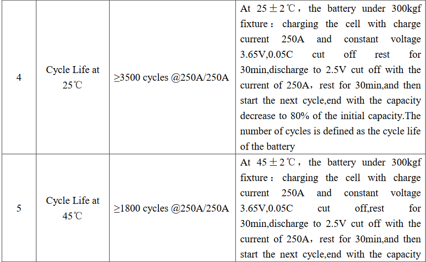

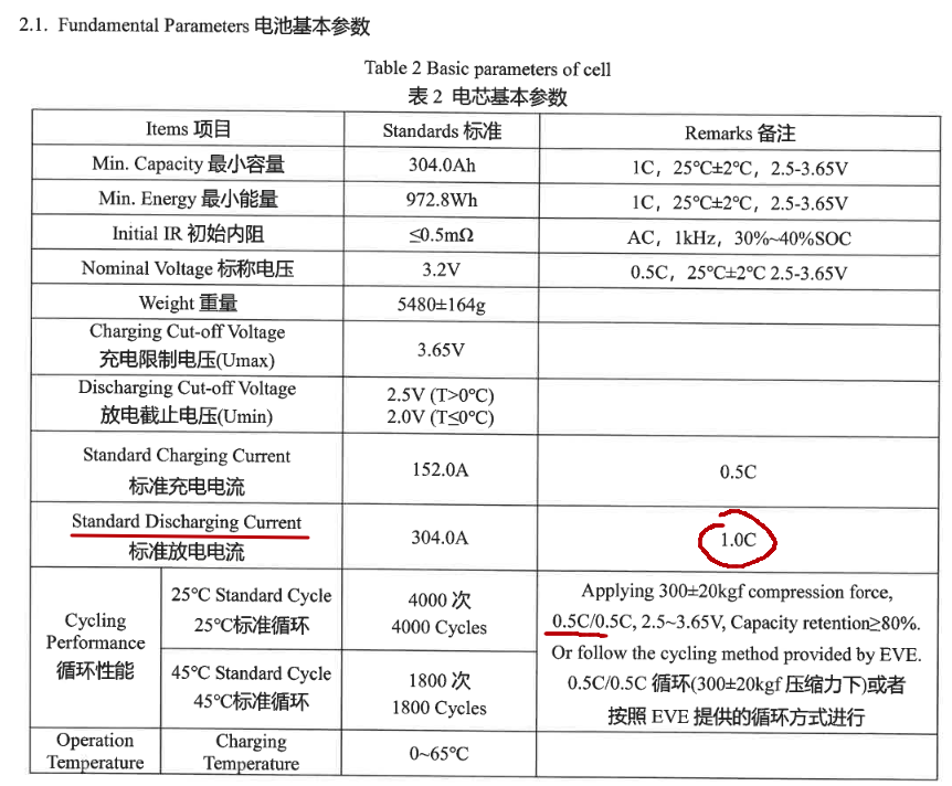

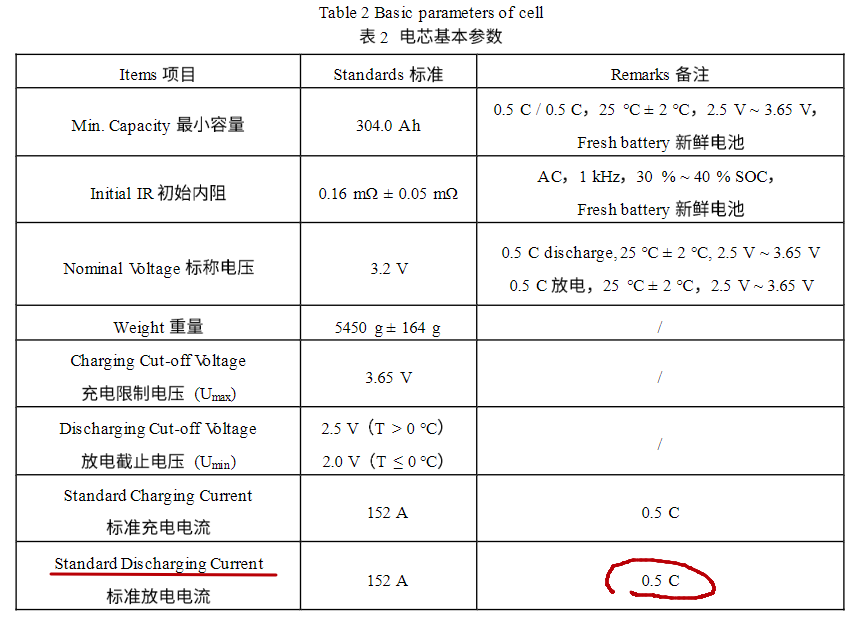

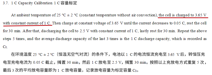

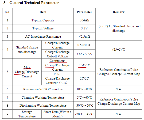

Vikctor Опубліковано: 15 жовтня 2024 Автор Поділитись Опубліковано: 15 жовтня 2024 В 04.10.2024 в 12:47, Star1111 сказал: ще для повного, Даташит який при натискані кнопки Save on deviсe скачуется datasheet.pdf 826 \u043a\u0411 · 14 загрузок Знайшов час вивчити даташит своїх комірок. Тут раніше була дискусія стосовно того що мовляв немає ніде визначеності що є циклом заряджання для комірок (той показник, що зазвичай вказується в проміжку 2-8тис.) В даташиті чітко зазначено як він рахується і за яких умов. За власними спостереженнями навіть за умов заряджання струмом 40А температура комірок збільшується з 24 градусів (фактична температура приміщення) до 28-29 і навіть короткочасно до 30 градусів. Тобто в реалі кількість циклів заряджання буде десь між таблічних значень 1800-3500.Але чому в таблиці вказаний такий конський струм заряджання для 304-их комірок в 250А незрозуміло, бо в тому ж даташиті вказаний стандартний струм заряджання/розряджання 0,5С або 150А. Так що може менший за 250А струм заряджання при користуванні наблизить кількість циклів до більшого значення. З цікавого таки рекомендації: - Recommended SOC window 10%~90%. - Do not mix batteries of different models or different manufacturers. Ані слова про небажаність поєднання в однієї збірці однакових комірок з різних партії. Це вже домисли місцевих фахівців. 1 Посилання на коментар Поділитися на інших сайтах More sharing options...
Star1111 Опубліковано: 15 жовтня 2024 Поділитись Опубліковано: 15 жовтня 2024 5 минут назад, Vikctor сказал: конський струм заряджання для 304-их комірок в 250А незрозуміло Очепятка там напевно 150 хотіли написати, в усіх даташитах що я бачив вказано 0.5С в цьому місці 1 Посилання на коментар Поділитися на інших сайтах More sharing options...
Vikctor Опубліковано: 15 жовтня 2024 Автор Поділитись Опубліковано: 15 жовтня 2024 5 минут назад, Star1111 сказал: Очепятка там напевно 150 хотіли написати, в усіх даташитах що я бачив вказано 0.5С в цьому місці Зверніть увагу - там фактично в 4 різних столбцях ця помилка. Якийсь дуже неуважний китаєць заповнював таблицю. І він ще дуже ледащій, бо досі не виправив помилку. Невже йому досі ніхто з покупців про це не написав? Посилання на коментар Поділитися на інших сайтах More sharing options...
beavis Опубліковано: 15 жовтня 2024 Поділитись Опубліковано: 15 жовтня 2024 (змінено) 47 хвилин тому, Star1111 сказав: Очепятка там напевно 150 хотіли написати, в усіх даташитах що я бачив вказано 0.5С в цьому місці Де хотіли написати С - там і написали (в цьому ж даташиті). А тут вони пояснюють як вони рахують цикли для цього конкретного акума. Зміна значень як збільшить кількість циклів, так і зменшить. Змінено 15 жовтня 2024 користувачем beavis Посилання на коментар Поділитися на інших сайтах More sharing options...
Star1111 Опубліковано: 16 жовтня 2024 Поділитись Опубліковано: 16 жовтня 2024 10 часов назад, Vikctor сказал: Якийсь дуже неуважний китаєць заповнював таблицю. І він ще дуже ледащій, бо досі не виправив помилку. Невже йому досі ніхто з покупців про це не Це взагалі переклад, який з кітаіців ніхто не читає вони на своему читають, якщо читають Посилання на коментар Поділитися на інших сайтах More sharing options...
Dmode Опубліковано: 16 жовтня 2024 Поділитись Опубліковано: 16 жовтня 2024 (змінено) 11 годин тому, Vikctor сказав: Але чому в таблиці вказаний такий конський струм заряджання для 304-их комірок в 250А незрозуміло, бо в тому ж даташиті вказаний стандартний струм заряджання/розряджання 0,5С або 150А. Так що може менший за 250А струм заряджання при користуванні наблизить кількість циклів до більшого значення. Стандарт тестування 0.5С, а максимальний дозволений струм може бути вищий за стандарт. Так в LF він 1С а у MB 0.5, тобто такий самий як стандартний. 11 годин тому, Vikctor сказав: В даташиті чітко зазначено як він рахується і за яких умов. Зверніть уваги що така к-сть циклів декларується за умов стискання. Тож без стискання можна очікувати меньшу к-сть. 10 годин тому, Vikctor сказав: І він ще дуже ледащій, бо досі не виправив помилку. Невже йому досі ніхто з покупців про це не написав? Взагалі в даташитах бардак. І якщо розібратися, то є два важливих параметри: максимально дозволений довготривалий заряд стандартний заряд. Стандартний стосується стандарту тестування, він для більшості 0.5С, щоб можна було порівнювати комірки. Довготривалий дозволений у LF серії 1С на відміну від MB серії, де він дорівнює стандартному . В деяких даташитах не приводять максимально дозволений, а в деяких максимально дозволений приводять під назвою стандартного струму або навпаки. Ось версія даташиту від 06-2020 Ось версія даташиту від 05-2021 (під стандартним привели максимальний) Ось версія даташиту від 03-2022 При цьому в цьому ж даташиті процес калібрування ємності проводиться при заряді 1С, бо це є дозволеним максимальним струмом для LF серії, хоч в таблиці цей параметр і не приведений. Змінено 16 жовтня 2024 користувачем Dmode 3 Посилання на коментар Поділитися на інших сайтах More sharing options...

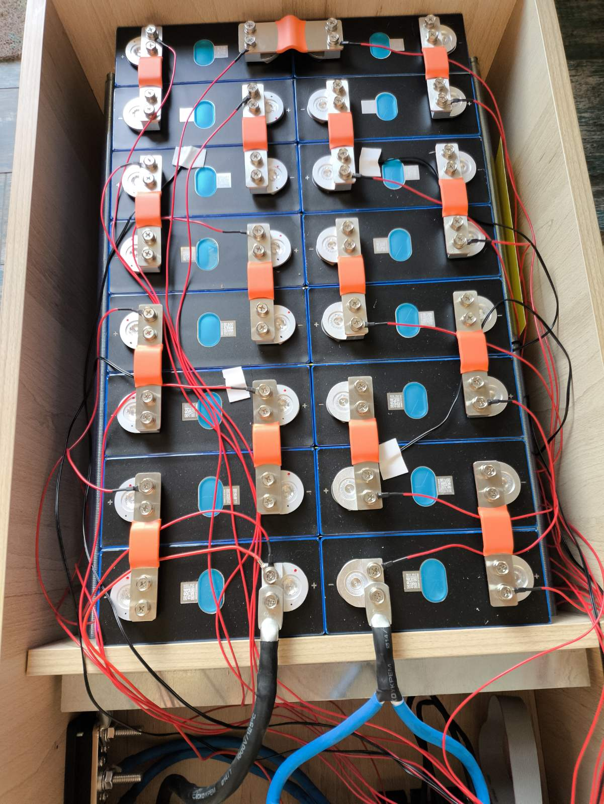

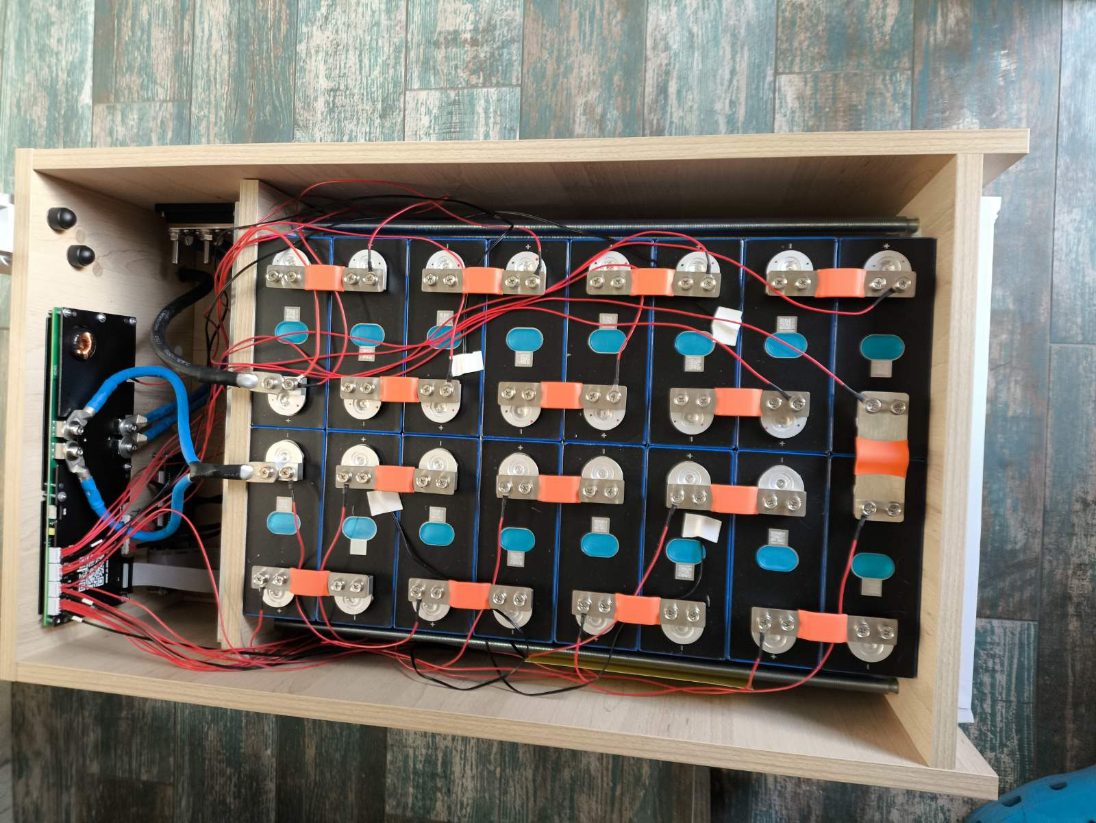

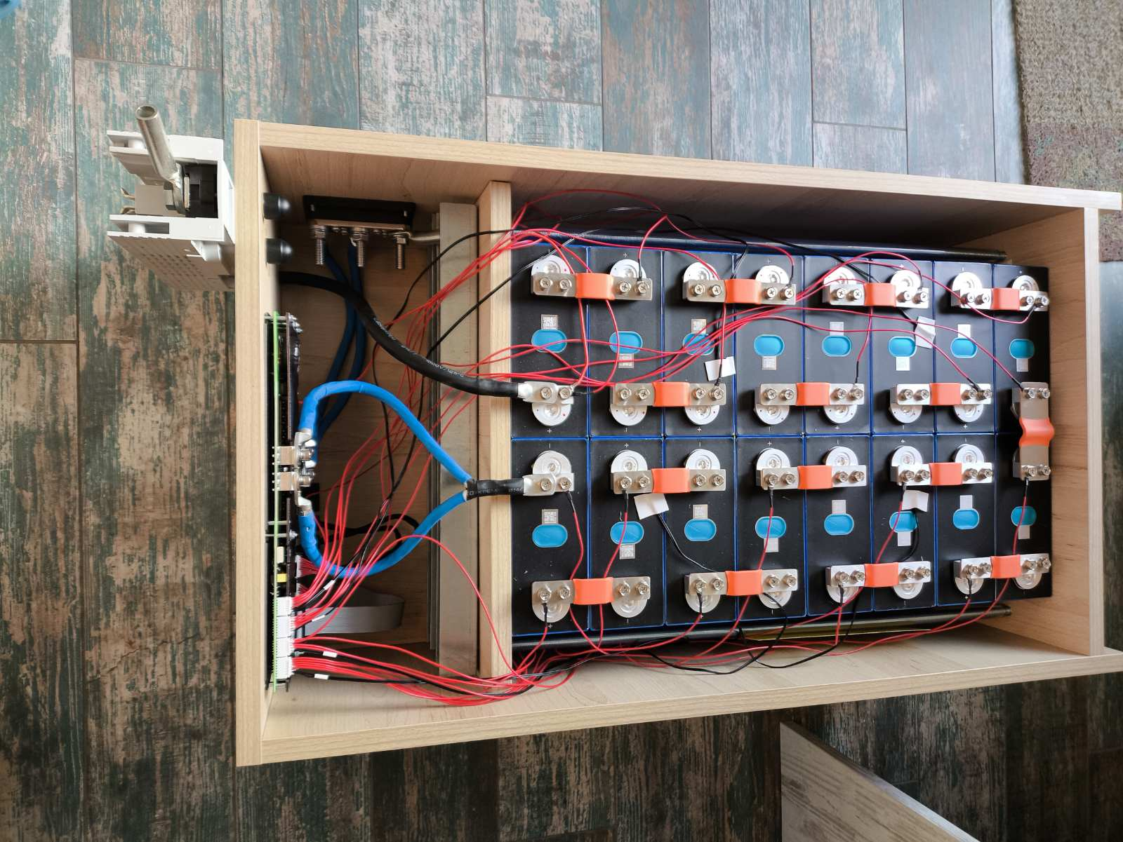

Dmode Опубліковано: 16 жовтня 2024 Поділитись Опубліковано: 16 жовтня 2024 11 годин тому, Vikctor сказав: за умов заряджання струмом 40А температура комірок збільшується з 24 градусів (фактична температура приміщення) до 28-29 і навіть короткочасно до 30 градусів. Перевірте яким є опір на басбарах, між зазначеними місцями. Бо щось ваші дані наводять на думку що вони нагріваються більше ніж мали би. 2 Посилання на коментар Поділитися на інших сайтах More sharing options...
Vikctor Опубліковано: 16 жовтня 2024 Автор Поділитись Опубліковано: 16 жовтня 2024 22 минуты назад, Dmode сказал: ..Зверніть уваги що така к-сть циклів декларується за умов стискання. Тож без стискання можна очікувати меньшу к-сть. Звернув на це увагу ще тоді, коли ви показували на ескізі як змінилася з часом геометрія ваших комірок. Тому придбав оцінковані 1,5мм П-образні залізяки та 4 шпильки М10 (як вмістити на висоту 304 комірок три ряди шпильок важко собі уявляю.) Стискав навмання зрозуміло і не надто сильно, але окрему комірку витягнути руками зі зборки неможливо. Спойлер 1 Посилання на коментар Поділитися на інших сайтах More sharing options...
Vikctor Опубліковано: 16 жовтня 2024 Автор Поділитись Опубліковано: 16 жовтня 2024 5 минут назад, Dmode сказал: Перевірте яким є опір на басбарах, між зазначеними місцями. Бо щось ваші дані наводять на думку що вони нагріваються більше ніж мали би. Немає в мене чим це перевірити. Є лишень опір комірок з bms. Посилання на коментар Поділитися на інших сайтах More sharing options...

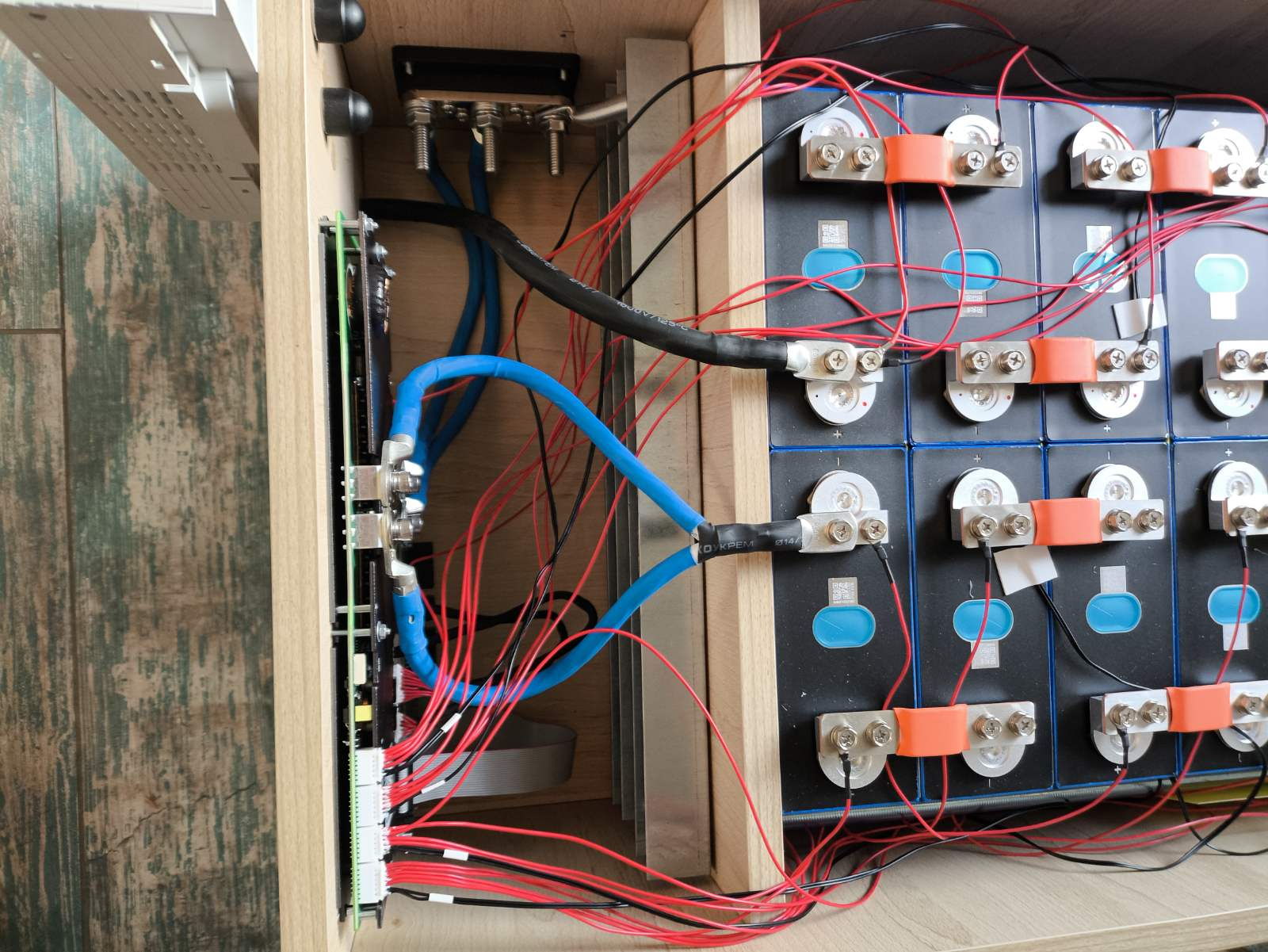

Vikingua Опубліковано: 16 жовтня 2024 Поділитись Опубліковано: 16 жовтня 2024 а чому кабель до бмс не двома окремими ? був би иеньше опір в місці підключення до батареї ие саме про чорний кабель - його краще було би на 2 астини поділити і общати в 2 коннектора 1 Посилання на коментар Поділитися на інших сайтах More sharing options...
Dmode Опубліковано: 16 жовтня 2024 Поділитись Опубліковано: 16 жовтня 2024 6 хвилин тому, Vikctor сказав: Є лишень опір комірок з bms. То опір дротів що йдуть від бмс. Позичте в когось "юрка" а краще придбайте бо з ним одразу видно якщо щось не так у з'єднанні чи обжимці. 1 Посилання на коментар Поділитися на інших сайтах More sharing options...
Dmode Опубліковано: 16 жовтня 2024 Поділитись Опубліковано: 16 жовтня 2024 (змінено) Ось мої заміри збірки 24В для кума, на таких самих 304 комірках, з неоригінальними терміналами. Залежність опору від моменту затяжки. Що цікаво оригінальні термінали анодовані, і якщо їх закрутити без попереднього зачищання то стартовий показник 0.75мОм, тобто в рази вищий ніж на цих терміналах. Прихований текст Цікаво також що подвійна саморобна перемичка №4 з дротів 16мм2 має кращі значення ніж штатні басбари. Прихований текст Змінено 16 жовтня 2024 користувачем Dmode 1 Посилання на коментар Поділитися на інших сайтах More sharing options...
Александр Аврамчук Опубліковано: 16 жовтня 2024 Поділитись Опубліковано: 16 жовтня 2024 35 хвилин тому, Vikctor сказав: Звернув на це увагу ще тоді, коли ви показували на ескізі як змінилася з часом геометрія ваших комірок. Тому придбав оцінковані 1,5мм П-образні залізяки та 4 шпильки М10 (як вмістити на висоту 304 комірок три ряди шпильок важко собі уявляю.) Стискав навмання зрозуміло і не надто сильно, але окрему комірку витягнути руками зі зборки неможливо. Приховати вміст між комірками що? Посилання на коментар Поділитися на інших сайтах More sharing options...
