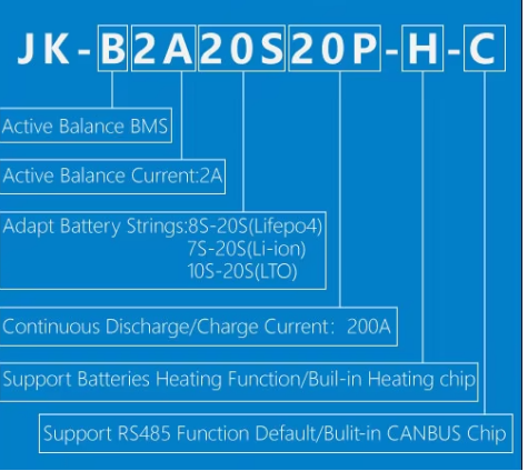

igorrius Опубліковано: 11 годин тому Поділитись Опубліковано: 11 годин тому 21 час назад, ЯД сказал: Да, на фотке в мануале тоже там 8, а описано как нс у Вас на скрине jk- pb2a балансиры , а я глянул , что у меня в корзине - там jk- b2a , без буквы p можно брать bms без буквы p и на что это влияет ? Посилання на коментар Поділитися на інших сайтах More sharing options...
ЯД Опубліковано: 9 годин тому Поділитись Опубліковано: 9 годин тому 1 годину тому, igorrius сказав: у Вас на скрине jk- pb2a балансиры , а я глянул , что у меня в корзине - там jk- b2a , без буквы p можно брать bms без буквы p и на что это влияет ? Pb - это инверторные B- обычные бмс. Если после идёт цифра - это ток баланса, если D6 - ток баланса 0.6 PB2 - инверторная бмс с током балансира 2А B2 - смарт бмс с током балансира 2А BD6 - смарт бмс с током балансира 0.6 3 Посилання на коментар Поділитися на інших сайтах More sharing options...
igorrius Опубліковано: 8 годин тому Поділитись Опубліковано: 8 годин тому 1 час назад, ЯД сказал: PB2 - инверторная бмс с током балансира 2А B2 - смарт бмс с током балансира 2А а чем инверторная отличается от обычной ? и что значит смарт ? для обычной простой батареи с возможностью контроля по bt и без связи инвертора и батареи по какой либо шине - эти инверторная и смарт будут чем то отличаться в работе от обычной bms ? Посилання на коментар Поділитися на інших сайтах More sharing options...

mib Опубліковано: 7 годин тому Поділитись Опубліковано: 7 годин тому 20 минут назад, igorrius сказал: для обычной простой батареи с возможностью контроля по bt и без связи инвертора и батареи по какой либо шине - эти инверторная и смарт будут чем то отличаться в работе от обычной bms ? Если без связи с инвертором то ничем 1 Посилання на коментар Поділитися на інших сайтах More sharing options...
ЯД Опубліковано: 7 годин тому Поділитись Опубліковано: 7 годин тому 38 хвилин тому, igorrius сказав: а чем инверторная отличается от обычной ? и что значит смарт ? для обычной простой батареи с возможностью контроля по bt и без связи инвертора и батареи по какой либо шине - эти инверторная и смарт будут чем то отличаться в работе от обычной bms ? Если связь с инв не надо - просто В 1 Посилання на коментар Поділитися на інших сайтах More sharing options...
Gitan Опубліковано: 7 годин тому Поділитись Опубліковано: 7 годин тому А що скажете про B2A24S20P-Heat-CAN? Посилання на коментар Поділитися на інших сайтах More sharing options...
Leader9 Опубліковано: 7 годин тому Поділитись Опубліковано: 7 годин тому У меня есть и "В" и "РВ" , между ними разница только в формате и наличии портов для параллельного подключения, ... вторая может одновременно работать по RS485 и CAN.... Обе иимеют нагрев, RS485, CAN... 1 Посилання на коментар Поділитися на інших сайтах More sharing options...
mib Опубліковано: 7 годин тому Поділитись Опубліковано: 7 годин тому 10 минут назад, Gitan сказал: А що скажете про B2A24S20P-Heat-CAN? Эта такая как у меня, только моя на 150 ампер, с инвертором она не доужит Но я вчера ее подружил с home assistant и дею можно подружить с ним через solarman но все управление уйдет на плечи home assistant Тоесть инвертор настраивается на работу поинапряжению, а ХА уже ему говорит когда заряжать в какое время и тд на основе данных из бмс Мой нынешний инвертор я пока не подружил но у меня межлу ним и сетью стоит реле сонофф тоесть я могу на основании soc вкл/выкл сеть инвертору 2 Посилання на коментар Поділитися на інших сайтах More sharing options...
Gitan Опубліковано: 7 годин тому Поділитись Опубліковано: 7 годин тому 8 минут назад, mib сказал: все управление уйдет на плечи home assistant Ой ні. Це треба ще сервер ставити. Краще BMS змінити. Посилання на коментар Поділитися на інших сайтах More sharing options...
