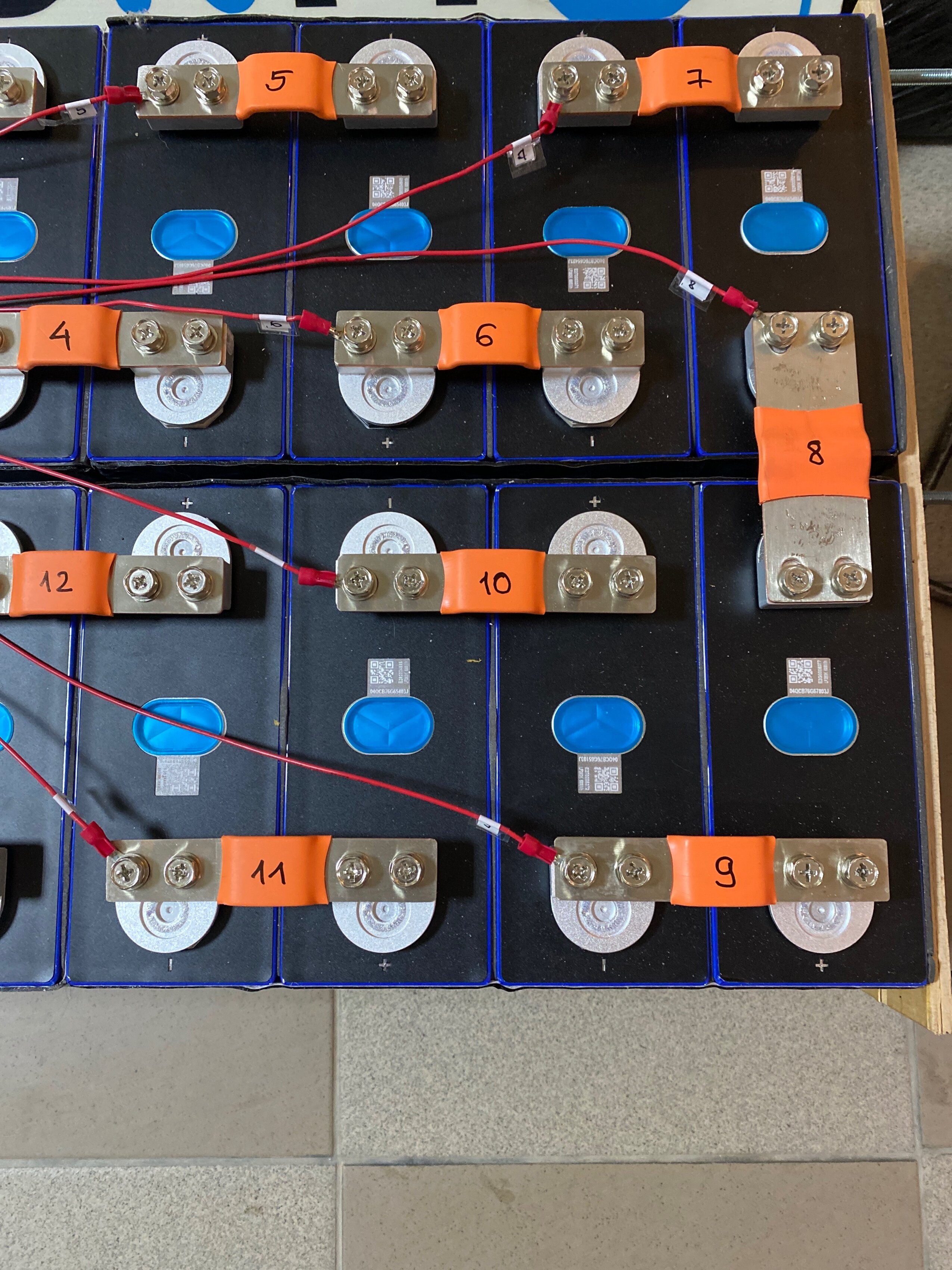

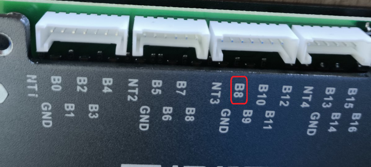

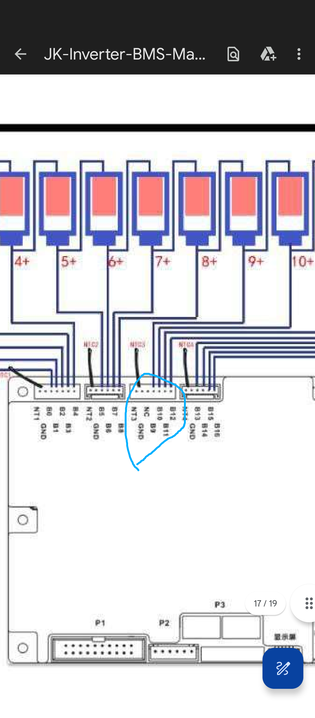

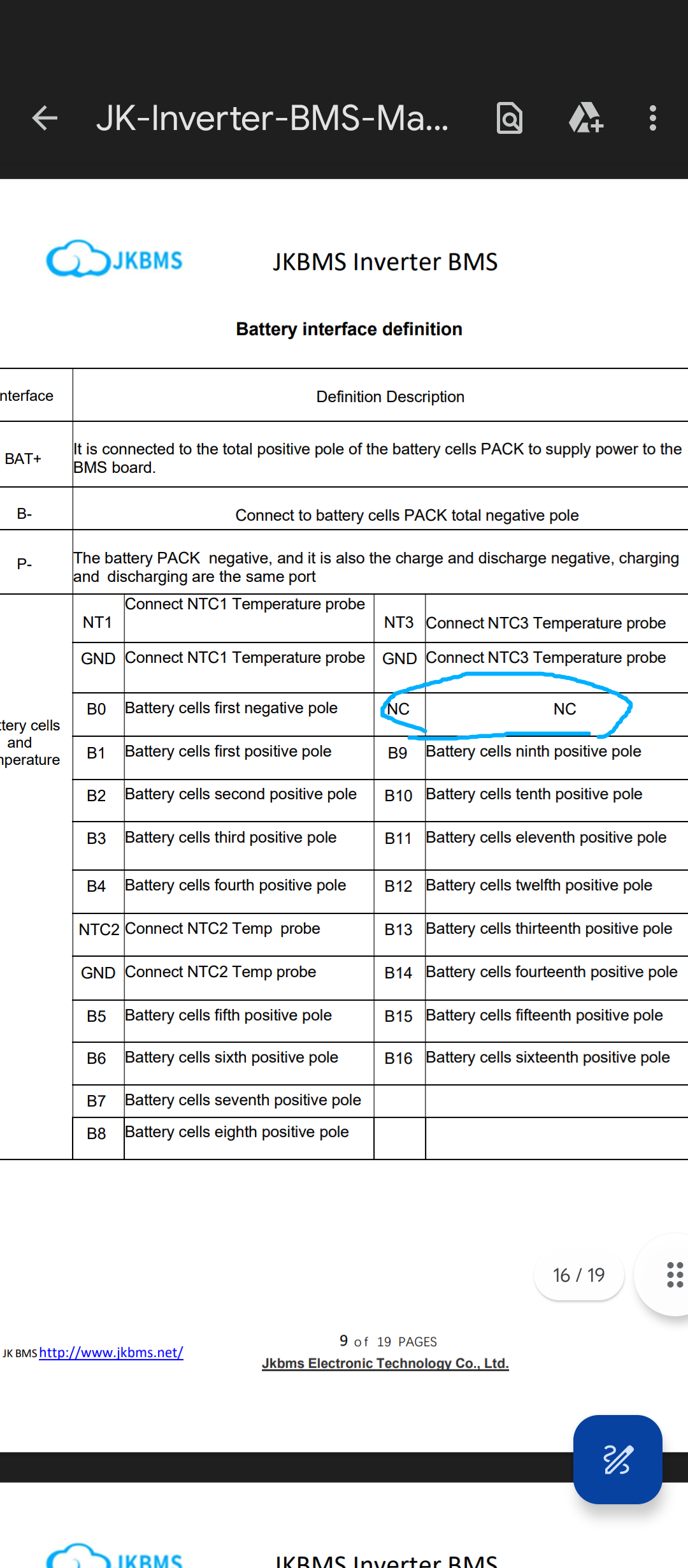

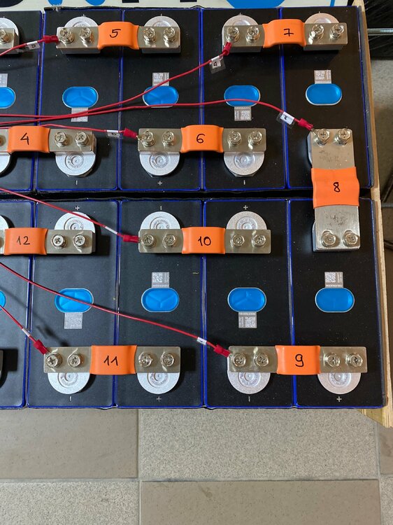

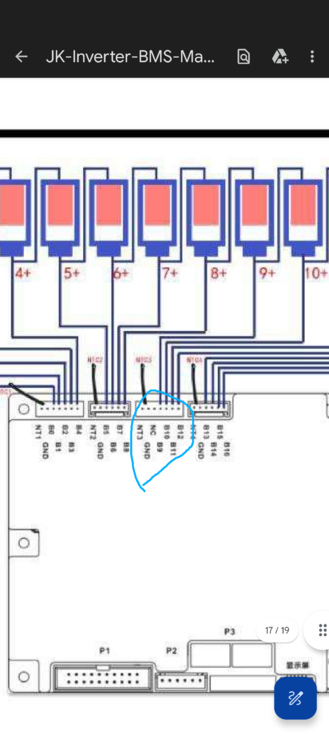

Vikctor Опубліковано: В середу в 19:15 Автор Поділитись Опубліковано: В середу в 19:15 40 минут назад, ЯД сказал: Он там просто есть, он не надо на ячейках если верить инструкции бмс) Це схема від якойсь іншой версії бмс, бо на моїй чітко вказано - В8 в тому місці, де у вас NC. Посилання на коментар Поділитися на інших сайтах More sharing options...
ЯД Опубліковано: В середу в 19:19 Поділитись Опубліковано: В середу в 19:19 3 хвилини тому, Vikctor сказав: Це схема від якойсь іншой версії бмс, бо на моїй чітко вказано - В8 в тому місці, де у вас NC. Да, на фотке в мануале тоже там 8, а описано как нс 1 Посилання на коментар Поділитися на інших сайтах More sharing options...
Leader9 Опубліковано: В середу в 20:27 Поділитись Опубліковано: В середу в 20:27 На моїх БМС цей контакт не має дроту, на обох . Обидві V15, але трохи різняться маркуванням і плюсовим дротом живлення: на одній він запаяний і має коннектор типу банан для підєднання до плюса, а на другій плюс плюсовий прикручується до БМС... Посилання на коментар Поділитися на інших сайтах More sharing options...

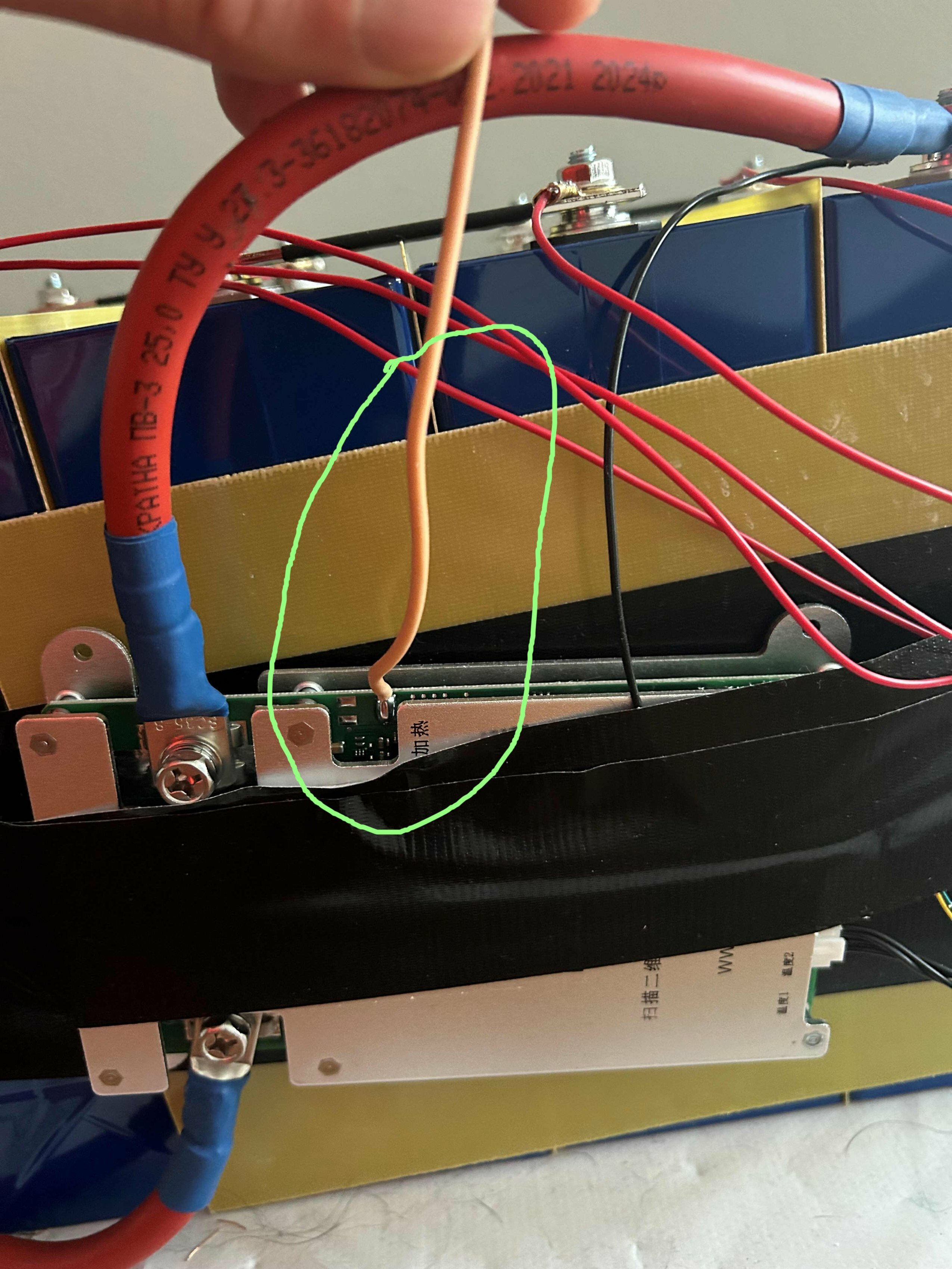

Pepta Опубліковано: 20 годин тому Поділитись Опубліковано: 20 годин тому (змінено) Для чого потрібен цей провід? Маленька JK BMS B1A8S10P. UPD: знайшов як перекласти ієрогліфи, це Heating. Змінено 19 годин тому користувачем Pepta Посилання на коментар Поділитися на інших сайтах More sharing options...
