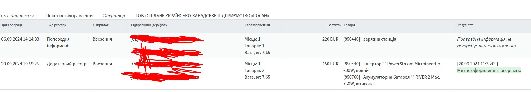

vovarpd Опубліковано: 20 вересня Поділитись Опубліковано: 20 вересня 1 година тому, Dmode сказав: Як вони це аргументують, якщо комірки понад 200Аг не підлягають розмитненню? Ніяк. Просто смску і на пошту скинули вимоги. Але спрацювали оперативно. Зранку я їм відправив всі доки, А щойно бачу що митниця вже випустила. Безкоштовно, мита не нарахували, за послуги не брали. Міст тижнями митнить. Так зрозумів їм просто треба підтверджуючі документи що саме там в посилках. Хоча є інвойс на них, певно не довіряють) Посилання на коментар Поділитися на інших сайтах More sharing options...

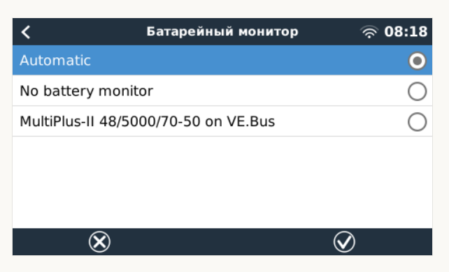

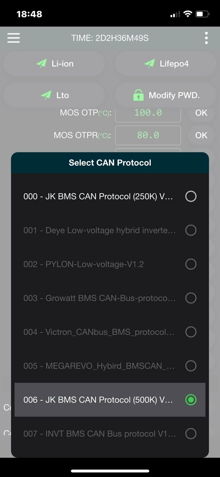

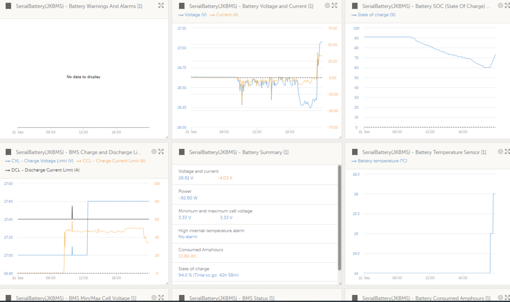

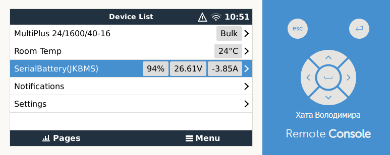

pavel_555 Опубліковано: В неділю в 05:17 Поділитись Опубліковано: В неділю в 05:17 (змінено) Подскажите по такому вопросу. Собрал батарею 16S 280A с контроллером JK BMS B2A20S20P. Не могу подружить ее с Cerbo GX, не видит он ее по CAN. В меню самой BMS доступны для выбора только два протокола, остальные нельзя выбрать. Что я делаю не так ? Змінено В неділю в 05:19 користувачем pavel_555 Посилання на коментар Поділитися на інших сайтах More sharing options...
Александр Аврамчук Опубліковано: В неділю в 05:51 Поділитись Опубліковано: В неділю в 05:51 33 хвилини тому, pavel_555 сказав: Подскажите по такому вопросу. Собрал батарею 16S 280A с контроллером JK BMS B2A20S20P. Не могу подружить ее с Cerbo GX, не видит он ее по CAN. В меню самой BMS доступны для выбора только два протокола, остальные нельзя выбрать. Что я делаю не так ? треба іншу бмс, котра підтримує зв'язок з різними інверторами. називається така бмс jk inverter bms 1 Посилання на коментар Поділитися на інших сайтах More sharing options...
ЯД Опубліковано: В неділю в 06:18 Поділитись Опубліковано: В неділю в 06:18 59 хвилин тому, pavel_555 сказав: Подскажите по такому вопросу. Собрал батарею 16S 280A с контроллером JK BMS B2A20S20P. Не могу подружить ее с Cerbo GX, не видит он ее по CAN. В меню самой BMS доступны для выбора только два протокола, остальные нельзя выбрать. Что я делаю не так ? У вас хорошая бмс, но чипа нет для тех протоколов. Он есть в длинной, как выше сказали, инвертор бмс. 1 Посилання на коментар Поділитися на інших сайтах More sharing options...
yur43 Опубліковано: В неділю в 06:45 Поділитись Опубліковано: В неділю в 06:45 1 година тому, pavel_555 сказав: В меню самой BMS доступны для выбора только два протокола, остальные нельзя выбрать. Треба оновити ПЗ БМС, в ранніх версіях було мало протоколів. Посилання на коментар Поділитися на інших сайтах More sharing options...
pavel_555 Опубліковано: В неділю в 07:01 Поділитись Опубліковано: В неділю в 07:01 11 минут назад, yur43 сказал: Треба оновити ПЗ БМС, в ранніх версіях було мало протоколів. BMS которые неинверторные говорят что не обновляется ПО. Куплю RS485 конвертер, пишут что как раз для моего случая. JK 485 Converter for JK BMS RS485 Adapter Module - AliExpress 44 Посилання на коментар Поділитися на інших сайтах More sharing options...

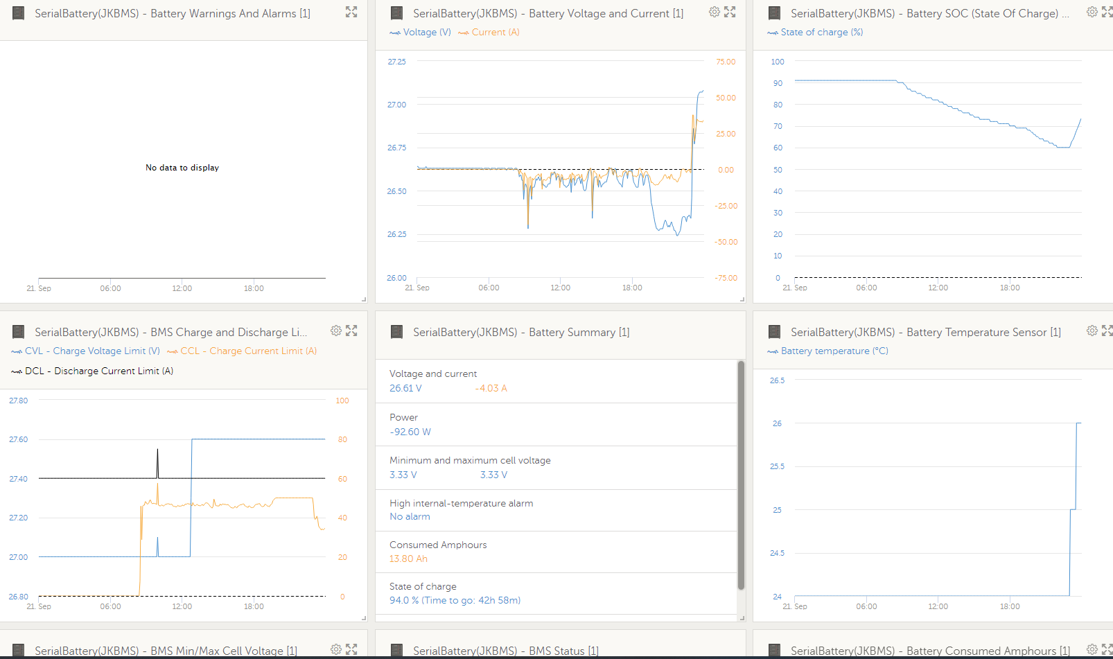

vovarpd Опубліковано: В неділю в 07:51 Поділитись Опубліковано: В неділю в 07:51 (змінено) 2 години тому, pavel_555 сказав: Подскажите по такому вопросу. Собрал батарею 16S 280A с контроллером JK BMS B2A20S20P. Не могу подружить ее с Cerbo GX, не видит он ее по CAN. В меню самой BMS доступны для выбора только два протокола, остальные нельзя выбрать. Что я делаю не так ? Це все що стосується CAN там вибирати непотрібно і інверторну бмс теж купувати непотрібно. Вам потрібно поставити драйвера на cerbo gx github.com/Louisvdw/dbus-serialbattery Залогінитися під рутом по SSH. Виконати буквально 1-2 команди. Докупити конвертер RS485 s.click.aliexpress.com/e/_DecfAjP І RS485 to USB converter s.click.aliexpress.com/e/_DeXjm2l Після цього все з ймовірністю 99% (в мене схожа бмс але металева b2a8s20p-hc) все зразу запрацює. В підписі можете бачити дані які передає ця бмс в такій конфігурації. Вкладка advanced Змінено В неділю в 07:54 користувачем vovarpd 6 Посилання на коментар Поділитися на інших сайтах More sharing options...

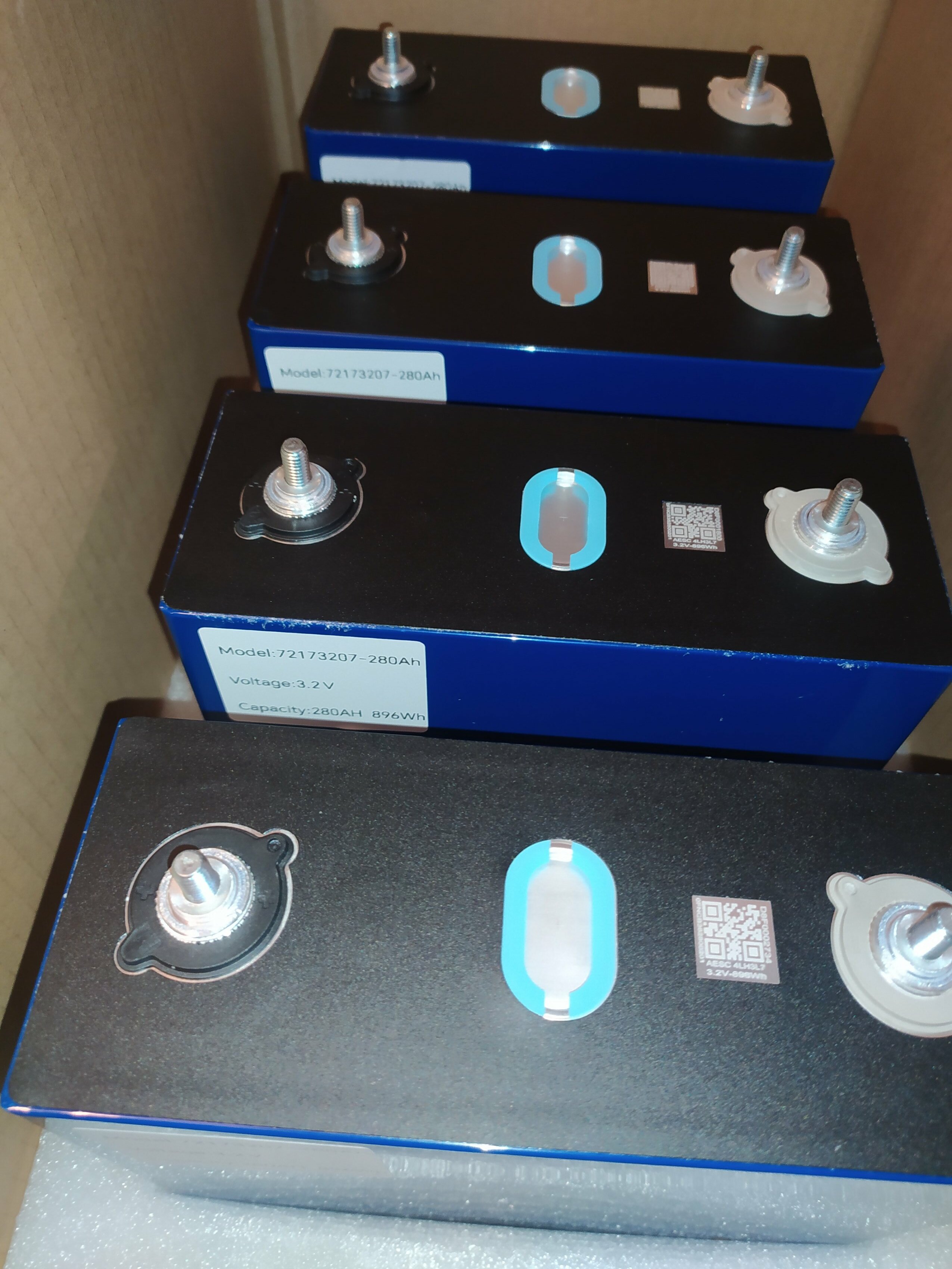

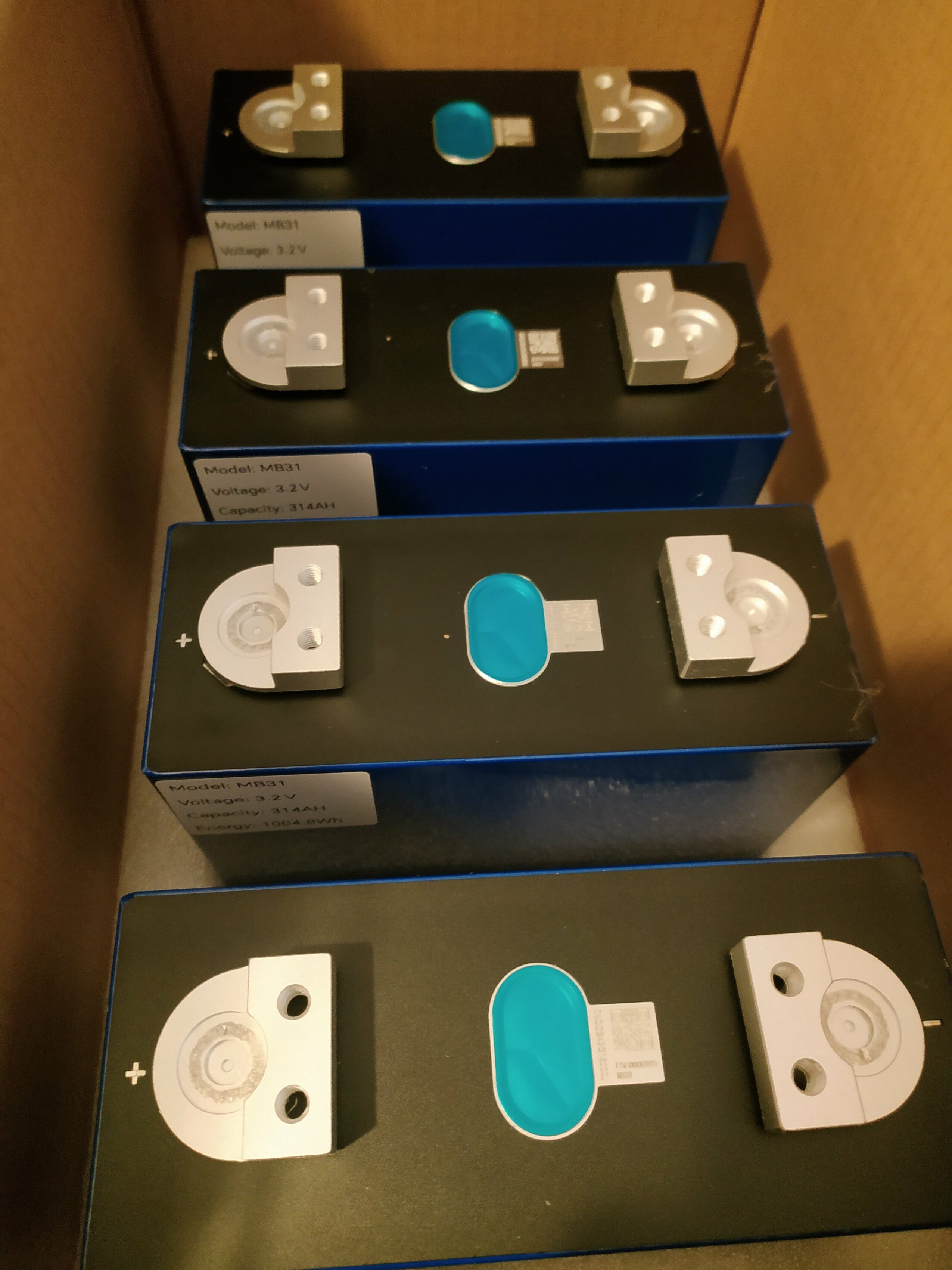

vovarpd Опубліковано: В неділю в 19:47 Поділитись Опубліковано: В неділю в 19:47 Отримав з нкона комірок чуть Eve 314, mb31 і envision 280ah. Все ок, зовні в ідеалі. Коробки заводські. Eve з травня 2024. Envision з серпня 2023, але там і ціна була значно нижча. Заявлені як grade a. 8 Посилання на коментар Поділитися на інших сайтах More sharing options...

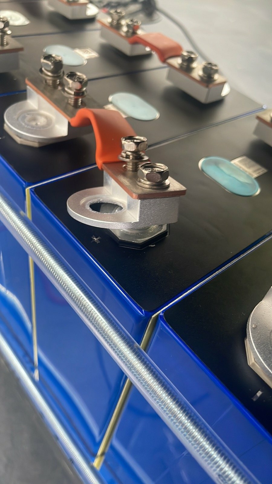

ЯД Опубліковано: В неділю в 20:34 Поділитись Опубліковано: В неділю в 20:34 46 хвилин тому, vovarpd сказав: Отримав з нкона комірок чуть Eve 314, mb31 і envision 280ah. Все ок, зовні в ідеалі. Коробки заводські. Eve з травня 2024. Envision з серпня 2023, але там і ціна була значно нижча. Заявлені як grade a. Все таки эти двойные посты по площади контакта прикольнее 1 Посилання на коментар Поділитися на інших сайтах More sharing options...
vovarpd Опубліковано: В понеділок в 04:26 Поділитись Опубліковано: В понеділок в 04:26 7 годин тому, ЯД сказав: Все таки эти двойные посты по площади контакта прикольнее Так, згоден. Шпилька якось чисто візуально виглядає несерйозно, площа контакту дуже мала. 1 Посилання на коментар Поділитися на інших сайтах More sharing options...
volomoto Опубліковано: В понеділок в 11:49 Поділитись Опубліковано: В понеділок в 11:49 7 годин тому, vovarpd сказав: Шпилька якось чисто візуально виглядає несерйозно, площа контакту дуже мала. Головне щоб ті контакти під два гвинти були добре привареними, бо були випадки, коли вони обламувалися. Звичайно, проблема могла бути в неконтрольованому моменті затяжки гвинтів, але раніше таке дуже рідко було, а з останніх партій відносно часто трапляється. Ці великі контакти наварюють якісь треті фірми, бо із заводу ЕВЕ йдуть або плоскі контакти, або шпильки М6. Посилання на коментар Поділитися на інших сайтах More sharing options...
ЯД Опубліковано: В понеділок в 12:17 Поділитись Опубліковано: В понеділок в 12:17 27 хвилин тому, volomoto сказав: Головне щоб ті контакти під два гвинти були добре привареними, бо були випадки, коли вони обламувалися. Звичайно, проблема могла бути в неконтрольованому моменті затяжки гвинтів, але раніше таке дуже рідко було, а з останніх партій відносно часто трапляється. Ці великі контакти наварюють якісь треті фірми, бо із заводу ЕВЕ йдуть або плоскі контакти, або шпильки М6. То со шпильками не Eve 2 Посилання на коментар Поділитися на інших сайтах More sharing options...
volomoto Опубліковано: В понеділок в 12:18 Поділитись Опубліковано: В понеділок в 12:18 Тільки що, ЯД сказав: То со шпильками не Eve Я знаю, але еве також може зробити зі шпильками. Посилання на коментар Поділитися на інших сайтах More sharing options...

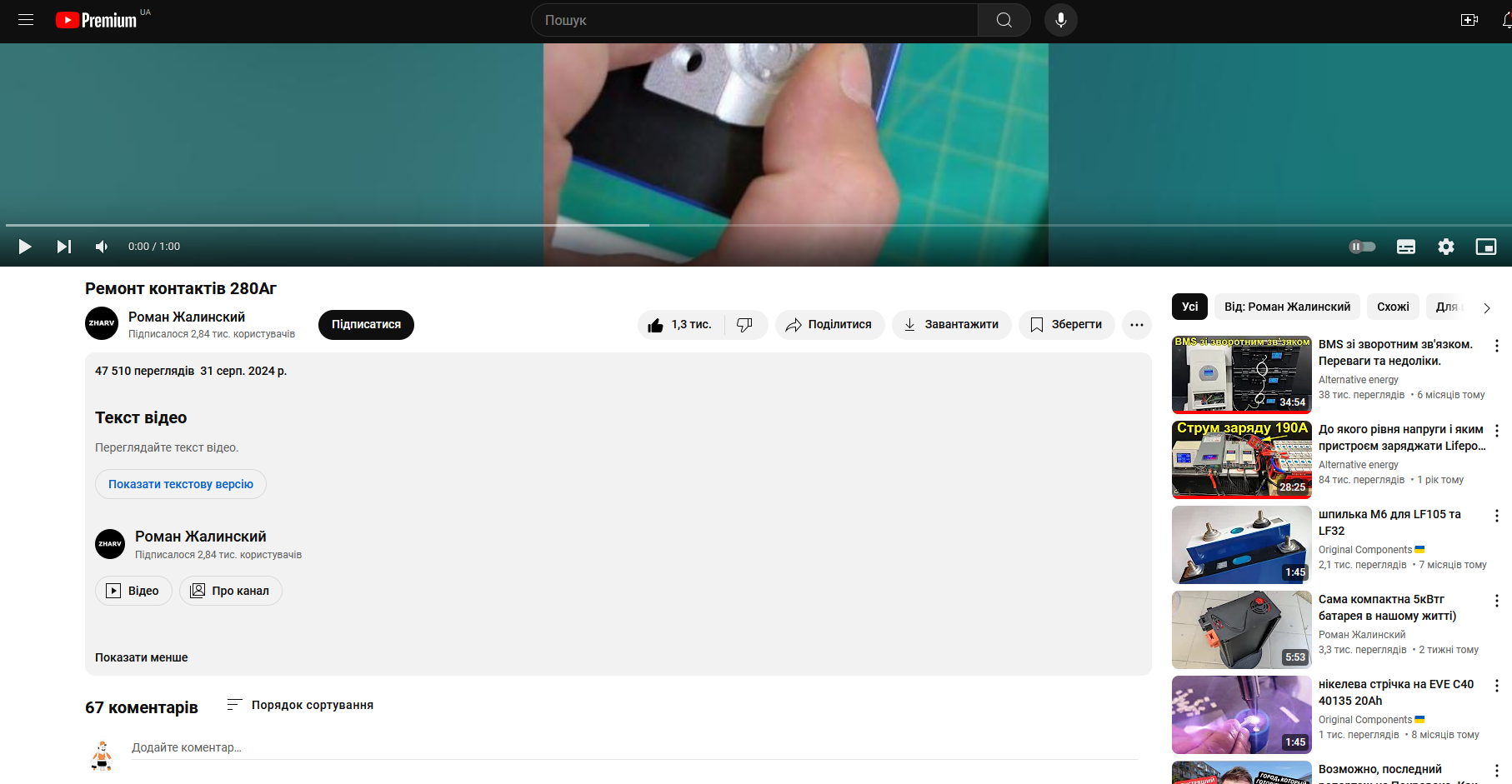

pavel_555 Опубліковано: У вівторок в 11:58 Поділитись Опубліковано: У вівторок в 11:58 В 22.09.2024 в 23:34, ЯД сказал: Все таки эти двойные посты по площади контакта прикольнее Так то лучше, да, но у меня один элемент пришел видимо бракованый, легонько затягивал болтик и свернул контактную площадку, сварочный шов был дефектный. Пришлось сварщику везти и он аккуратно переварил. Есть уже сервис по ремонту, лазерная сварка 2 1 Посилання на коментар Поділитися на інших сайтах More sharing options...
Vikctor Опубліковано: У вівторок в 12:35 Автор Поділитись Опубліковано: У вівторок в 12:35 34 минуты назад, pavel_555 сказал: ...Есть уже сервис по ремонту, лазерная сварка Дивний автор відео - каже присилайте мені на ремонт, але ані в описі відео ані в коментарях не залишає контактів. Пан Gitan кудись в Бровари відправляв переварювати, правда за рахунок нкону. Посилання на коментар Поділитися на інших сайтах More sharing options...
pavel_555 Опубліковано: У вівторок в 12:48 Поділитись Опубліковано: У вівторок в 12:48 12 минут назад, Vikctor сказал: Дивний автор відео - каже присилайте мені на ремонт, але ані в описі відео ані в коментарях не залишає контактів. Копируете ссылку на видео и открываете в новом окне, тогда будет видно контакты автора. Посилання на коментар Поділитися на інших сайтах More sharing options...
Vikctor Опубліковано: У вівторок в 12:55 Автор Поділитись Опубліковано: У вівторок в 12:55 5 минут назад, pavel_555 сказал: Копируете ссылку на видео и открываете в новом окне, тогда будет видно контакты автора. Я одразу на ютубі дивився, але контактів там не знайшов. Посилання на коментар Поділитися на інших сайтах More sharing options...
ЯД Опубліковано: У вівторок в 12:56 Поділитись Опубліковано: У вівторок в 12:56 (змінено) 57 хвилин тому, pavel_555 сказав: Так то лучше, да, но у меня один элемент пришел видимо бракованый, легонько затягивал болтик и свернул контактную площадку, сварочный шов был дефектный. Пришлось сварщику везти и он аккуратно переварил. Есть уже сервис по ремонту, лазерная сварка Похоже на легонько кнопку на шуруповерте нажимали Змінено У вівторок в 12:56 користувачем ЯД Посилання на коментар Поділитися на інших сайтах More sharing options...
