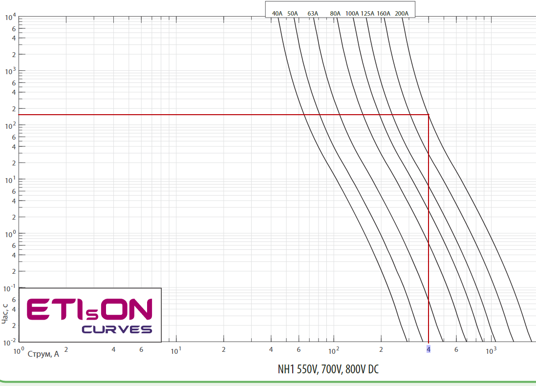

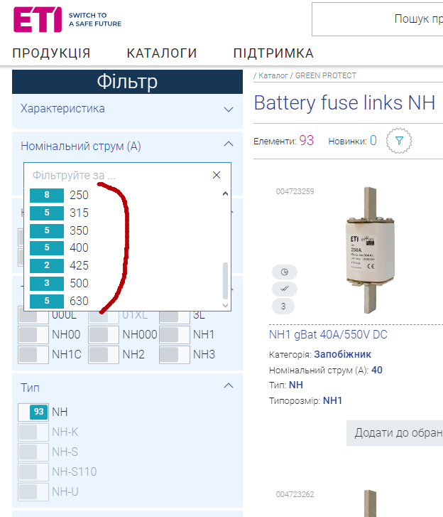

Dmode Опубліковано: В середу в 08:05 Поділитись Опубліковано: В середу в 08:05 (змінено) 2 години тому, Vikctor сказав: Це найбільший номінал запобіжника серед спеціалізованой серії ETI NH Battery від цього виробника. Та ніби є вищі номінали, я собі брав такий же але 250А. Прихований текст Яка перегрузочна здатність в інвертора? це має бути в даташиті скільки він часу і яку тримає перегрузку? Змінено В середу в 08:05 користувачем Dmode Посилання на коментар Поділитися на інших сайтах More sharing options...
Dmode Опубліковано: В середу в 08:10 Поділитись Опубліковано: В середу в 08:10 (змінено) 10 годин тому, mib сказав: или под инвертором или снаружи ящика, Ні, цей запобіжник має бути якомога ближче до корпусу батареї, в ідеалі в складі корпусу. Тобто захищати вихідні клеми на корпусі. Ззовні він не потрібен особливо біля інвертора бо в інвертора є свій запобіжник. Ще в деяких стандартах регламентується відстань від запобіжника до клеми батареї, і вона по довжині дроту має бути в межах 17-20см, бо якщо ближче то буде передавати на комірку тепло яке би мало бути розсіяне запобіжником. Тобто в корпусі йому саме місце. 10 годин тому, mib сказав: тоесть вы должны иметь возможность в случае нештатной ситуации его вытащить Причини його витягнути дві: цілеспрямовано хочете знеструмити коло, та треба замінити згорівший. В нештатній же ситуація основна задача запобіжника спрацювати і розірвати коло, і залишити коло розірваним. Ось тоді відкривається корпус батареї та робиться його заміна. Змінено В середу в 08:27 користувачем Dmode 1 Посилання на коментар Поділитися на інших сайтах More sharing options...
Vikctor Опубліковано: В середу в 08:31 Автор Поділитись Опубліковано: В середу в 08:31 11 минут назад, Dmode сказал: Та ніби є вищі номінали, я собі брав такий же але 250А. Показать контент Не знайшов. Цей продавець з Харківа взагалі єдиний хто погодився привезти тримач для запобіжника. Природньо що я купив і запобіжник в нього ж. 17 минут назад, Dmode сказал: Яка перегрузочна здатність в інвертора? це має бути в даташиті скільки він часу і яку тримає перегрузку? І що це мені дасть? Запобіжник для позаштатних ситуацій. Його номінал принаймні на 25% вище за обмеження струму, яки я виставлю на бмс та в налаштуваннях інвертору. Якщо струм дойде до 200А, то це КЗ чи вже пожежа. В чому сенс підвищувати номінал запобіжника? А загалом мій інвертор вміє так - 2 times of rated power, 10 S, тобто 20000/(16+3,2)=390А він здатен витримати протягом 10с, але навіть сам виробник інвертору радить/декларує встановлювати DC автомат на 300А, а не на 350 наприклад. Посилання на коментар Поділитися на інших сайтах More sharing options...
Dmode Опубліковано: В середу в 09:34 Поділитись Опубліковано: В середу в 09:34 (змінено) 1 година тому, Vikctor сказав: Якщо струм дойде до 200А, то це КЗ чи вже пожежа. Ні, бо в короткочасному перегрузі у Вас близько 400А 1 година тому, Vikctor сказав: але навіть сам виробник інвертору радить/декларує встановлювати DC автомат на 300А, а не на 350 наприклад Та це ясно бо автомати мають свої часо-струмові характеристики, і спрацює 300А номінал на значно вищих значеннях по перегрузу. 1 година тому, Vikctor сказав: Запобіжник для позаштатних ситуацій. Головне щоб при штатному перегрузі не спрацьовував. Але ваш ніби Ок. При 400А спрацює лише після 3 хвилин. Тобто витримає штатний перегруз бо інвертор відключиться раніше. Змінено В середу в 09:40 користувачем Dmode 3 Посилання на коментар Поділитися на інших сайтах More sharing options...

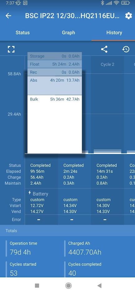

vovarpd Опубліковано: В четвер в 10:43 Поділитись Опубліковано: В четвер в 10:43 Тисне мене жаба викидати гелеві бо наче і небагато пропрацювали (з 22 року, ну може сотня циклів), але один почав вмирати так конкретно як почалися знову блекаути. Думаю бо довго стояли без роботи хоча і на підтримці 13.2в. Так от з тими двома сотками мій комп вже тримав ледве 2 години. На одному акумі напруга просідала нижче 11в за той час. Спробував відновити. Зарядив окремо кожен. Включив послідовно. Розрядив прям от дуже сильно. Дочекався поки на поганому акумі напруга впаде до 9.7В. На другому була десь 12.3. Cерйозний розбаланс. Перезібрав паралельно (12v/200Ah), включив зарядне (victron 12/30A) на мінімальний струм яке воно вміє 7.5A, тобто 0.037С. Пройшло десь 10 годин поки перейшло на float і ще годин 5 на float. Влило 56A. Перезібрав знов послідовно. Включив інвертор і комп. Пропрацював вже 6 годин а не 2, і на 'поганому' акумі напруга 12.5, а на `доброму` 12.1 (треба і його в нуль для профілактики розрядити попробувати). Балансира не підключав. Бачу значний прогрес, ще заскоро їх викидати Получається що той метод для гелевих коли кажуть розрядити в нуль і заряжати малим струмом досить непогано може спрацювати деколи. 5 Посилання на коментар Поділитися на інших сайтах More sharing options...
beavis Опубліковано: В четвер в 12:30 Поділитись Опубліковано: В четвер в 12:30 1 годину тому, vovarpd сказав: Бачу значний прогрес колись грався зі звичайними кислотними. Відновлення допомогало на пару циклів, далі знов швидко падала ємність. Розкажете скільки протримається Посилання на коментар Поділитися на інших сайтах More sharing options...
vovarpd Опубліковано: В четвер в 12:47 Поділитись Опубліковано: В четвер в 12:47 10 хвилин тому, beavis сказав: колись грався зі звичайними кислотними. Відновлення допомогало на пару циклів, далі знов швидко падала ємність. Розкажете скільки протримається зараз особо нема їм застосування, буду пробувати зимою для резерву котла на іншій квартирі. по результатах відпишусь. з автомобільними колись пробував тоже бавитися то в мене взагалі нічого не получалось, на 1-2 цикли чуть краще ставало. але там вік був 5+ років, а не так як тут 2 роки. Посилання на коментар Поділитися на інших сайтах More sharing options...

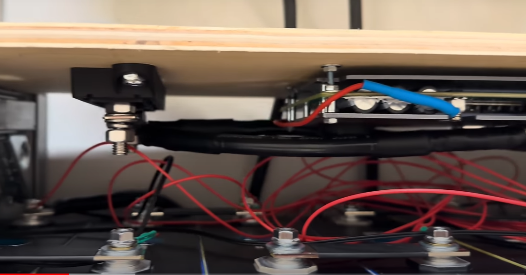

Vikctor Опубліковано: В п'ятницю в 09:31 Автор Поділитись Опубліковано: В п'ятницю в 09:31 Только что, Dmode сказал: Також небезпечне розміщення запобіжника з занадто малою відключаючою можливістю з бмс на фанері. Не дай бог почне горіти і впаде це все діло на збірку. А де там запобіжник? На скріні це клємна колодка. В мене на мінусовий дріт майже така само тільки на 3 контакти. Китайці на ній вказують 300А. Можливо ампери китайські але ті що на 200А чи 150А коштують значно дешевше. Бо ціна на 300А клємники мене прям вразила, але я не знайшов дешевшого кращого способу перейти з ціх довбаних подвійних клем бмс. А в цілому якщо щось почне горіти, то варіантів відбутися легким переляком небагато... Посилання на коментар Поділитися на інших сайтах More sharing options...
Dmode Опубліковано: В п'ятницю в 09:38 Поділитись Опубліковано: В п'ятницю в 09:38 (змінено) 19 хвилин тому, Vikctor сказав: А де там запобіжник? На скріні це клємна колодка. Більше схоже на тримач запобіжника. Не може бути шина такої товщини. А запобіжник саме такої. Ось цей тримач під іншим ракурсом. Змінено В п'ятницю в 09:51 користувачем Dmode 5 Посилання на коментар Поділитися на інших сайтах More sharing options...
