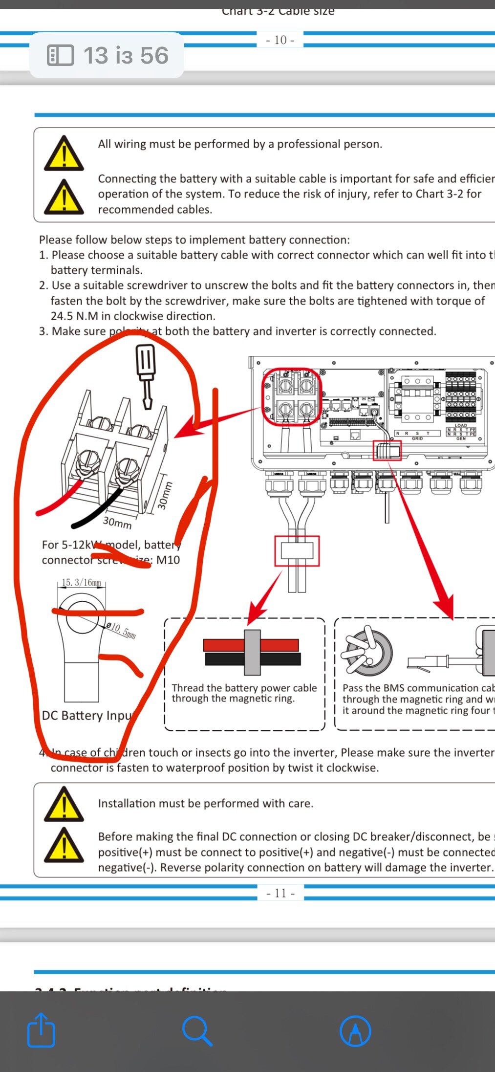

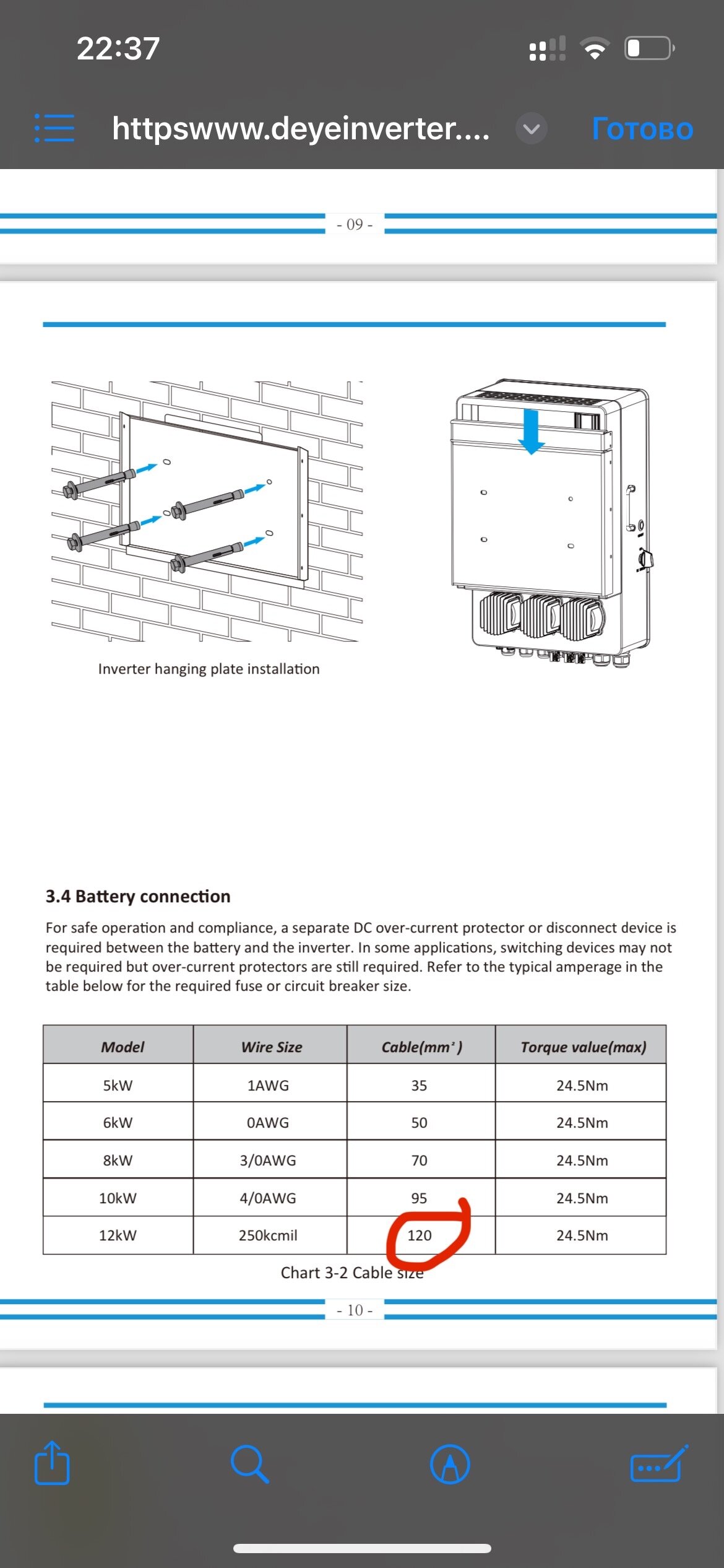

МакДо Опубліковано: 27 липня Поділитись Опубліковано: 27 липня 4 години тому, mib сказав: Даже боюсь себе представить размер наконечников Ага, в мануалі Deye саме такий переріз зазначено для підключення батарей. Почав гуглити кінцевики і теж прикуїв. Але ж УШМ дозволяє зменшити їх до розміру клемника інвертору, бо таких як вони там малюють на українському ринку не зустрів. 1 Посилання на коментар Поділитися на інших сайтах More sharing options...
Yurii_ Опубліковано: 27 липня Поділитись Опубліковано: 27 липня (змінено) Для тих хто ще планує замовляти: в мене доречі після отримання та перевірки усіх моїх комірок (які вже їдуть) буде на продаж все необхідне для перевірки ліферумних комірок: тестер опору, тестер ємності (2 шт) та зарядне (0-60 в). Ціну драти не буду, тільки своє повернути. Так що можете починати чергу займати 😆 Змінено 27 липня користувачем Yurii_ 1 Посилання на коментар Поділитися на інших сайтах More sharing options...
mib Опубліковано: 27 липня Поділитись Опубліковано: 27 липня 13 минут назад, МакДо сказал: Ага, в мануалі Deye саме такий переріз зазначено для підключення батарей. Почав гуглити кінцевики і теж прикуїв. Але ж УШМ дозволяє зменшити їх до розміру клемника інвертору, бо таких як вони там малюють на українському ринку не зустрів. 125 квадратов? Признаюсь мануал я еще не читал У меня бмс будет 200 ампер, я всегда считал для долговременной нагрузки 4 ампера на квадрат, как раз и выходит 200 ампер 50 квадратов как я и заказал Посилання на коментар Поділитися на інших сайтах More sharing options...
Yurii_ Опубліковано: 27 липня Поділитись Опубліковано: 27 липня 5 минут назад, mib сказал: 125 квадратов? Признаюсь мануал я еще не читал У меня бмс будет 200 ампер, я всегда считал для долговременной нагрузки 4 ампера на квадрат, как раз и выходит 200 ампер 50 квадратов как я и заказал А наскільки ви його навантажувати збираєтеся?. 51,2в да на 200а, це ж усі 10 кВт 🤔 1 Посилання на коментар Поділитися на інших сайтах More sharing options...
mib Опубліковано: 27 липня Поділитись Опубліковано: 27 липня 2 минуты назад, Yurii_ сказал: А наскільки ви його навантажувати збираєтеся?. 51,2в да на 200а, це ж усі 10 кВт 🤔 Когда никогда такое может случиться, но надеюсь не часто учитывая что инвертор будет 12 квт и я планирую через него подключить весь дом за исключением котла Точнее котел будет через 1-0-2 учитывая что в апреле-мае и в сентябре-октябре солнца будет полно, а отопительный сезон уже или еще в разгаре Но если получится сделать ЗТ то понятно что котел будет всегда мимо инвертора 2 Посилання на коментар Поділитися на інших сайтах More sharing options...
МакДо Опубліковано: 27 липня Поділитись Опубліковано: 27 липня 20 хвилин тому, mib сказав: 125 квадратов? Признаюсь мануал я еще не читал У меня бмс будет 200 ампер, я всегда считал для долговременной нагрузки 4 ампера на квадрат, как раз и выходит 200 ампер 50 квадратов как я и заказал Клемник 30мм. Влізе що хоч) А я вам признаюсь - вже почав вивчати мануал, по кілька разів . Вони заганяють туди максимальні номінали: АС автомати на 63А (а в мене введено 25А), кабель до батареї на 300А… тобто потрібно підлаштовуватися під реалії. В батареї, що до мене пливе, в комплекті 25мм2 кабелі. Це десь логічно, бо для 200Аг, з номіналом 0,5С розряд/заряд, 115А при 25мм2 має вистачити. Посилання на коментар Поділитися на інших сайтах More sharing options...

mib Опубліковано: 27 липня Поділитись Опубліковано: 27 липня 5 минут назад, МакДо сказал: А я вам признаюсь - вже почав вивчати мануал, по кілька разів . Вони заганяють туди максимальні номінали: АС автомати на 63А (а в мене введено 25А), кабель до батареї на 300А… тобто потрібно підлаштовуватися під реалії. В батареї, що до мене пливе, в комплекті 25мм2 кабелі. Це десь логічно, бо для 200Аг, з номіналом 0,5С розряд/заряд, 115А при 25мм2 має вистачити. Ну вот и у меня плюс минус тоже самое батарея 314 бмс 200 и надеюсь автомат будет 25 пока всего 16 3 минуты назад, МакДо сказал: А чому не вийде? Вчора запитував у знайомого комерсанта з чергою до жовтня, що ставить СЕС домогосподарствам. Каже та норм, якщо є час займатися - готуй 13к (лічильник 10к та РЕСу 3к), а як часу немає, додай 25к для рішали, що все зробить за кілька днів навіть без наявності обладнання. Пока жду подключение, сейчас кооперативный трансформатор 2 минуты назад, Yurii_ сказал: Ну тоді мабуть якщо гуляти, так гуляти то і батарейку треба на 20 кВт мудрити, щоб її отими ощадливими для неї 0,5С берегти Если нынешнюю на 7 кВт не продам то будет примерно 22, но пока больше склонен продать то будет грубо 15 Сейчас мне и 7 хватает но подключено только самое необходимое 3 Посилання на коментар Поділитися на інших сайтах More sharing options...
