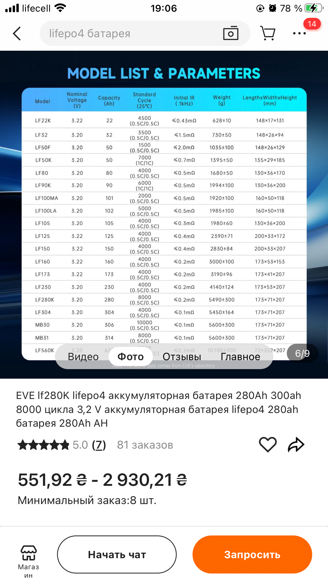

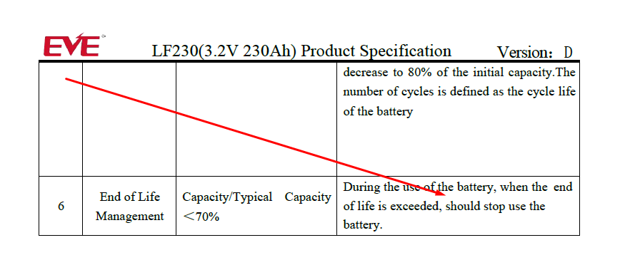

Александр Аврамчук Опубліковано: 5 годин тому Поділитись Опубліковано: 5 годин тому 2 години тому, Mr. D сказав: Ви могли б навести посилання на якийсь документ, де саме так й написано, що цикл це повне розряджання й потім повне заряджання. Було б навіть цікаво побачити такі цитати з багатьох документів різних компаній. Якщо батарея розряджається до 50% 10 раз й потім заряджається - це скільки циклів? П'ять? Яку найстарішу LFP батарею Ви знаєте? Скільки років вона вже працює? в даташит до акумуляторів описано детально тестування на отримання гарантованої кількості циклів. при тестуванні заряд до 3.65в розряд до 2.5в, струмом в деяких акумах 0.5с, в деяких 1с. Посилання на коментар Поділитися на інших сайтах More sharing options...

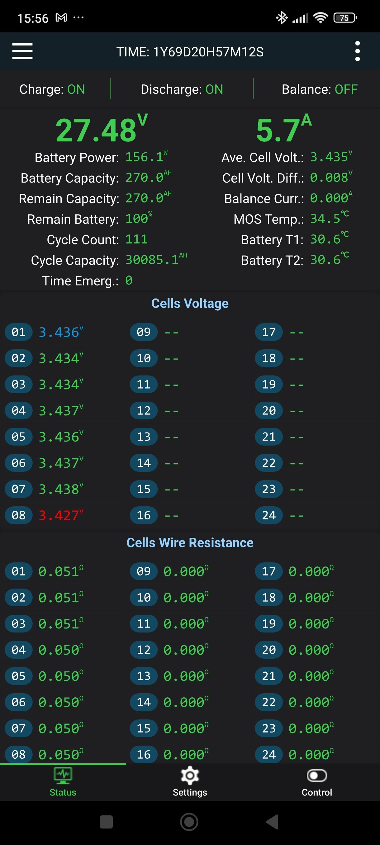

vovarpd Опубліковано: 5 годин тому Поділитись Опубліковано: 5 годин тому Зарядив свою lifepo4. Зарядне Victron має заводські характеристики такі: Основний заряд 3.55 Поглинання 1 година при 3.55 Плаваючий 3.375 Струм 25А Я цього не міняв і як показала практика добре що і не міняв. Старт балансу виставив на 3.45, раніше якось особо сенсу не бачу бо там вся ємність а напруга міняється дуже слабо. Після 3.45 вже напруга досить швидко зростає і той JiKong фізично не встигає відбалансувати при струмі заряду 25А (а якби було більш то думаю воно б ще більше розбіглось), відповідно розбіглися елементи більше 1 десятки, найбільше було 3.62, а найменше 3.49. Так як максимальна напруга мала б бути 3.55 * 8 = 28.4V , то я мав зазор по комірках і бмска не пішла в захист, інакше воно б легко перевищило 3.65 на парі комірок. А так завдяки режиму поглинання (1 година) струм вже після 28.4 почав падати і бмска почала балансувати явно швидше і в результаті все досить нормально вирівнялось. Потім перейшло в режим float на нульовому струмі і напруга впала до 3.37+. Замітив що і без зарядного воно десь на такому рівні тримається. Тобто так виглядає що якщо взяти такий віктрон нічого там не міняти, включити в розетку на 25А то все само по собі нормально відбалансується і зарядиться. Потім ще заряжу до 3.65 на всяк випадок іншою зарядкою вдома один раз. Нудний відосик тут кому цікаво. https://www.youtube.com/watch?v=QbWhEHLOX3I Посилання на коментар Поділитися на інших сайтах More sharing options...
