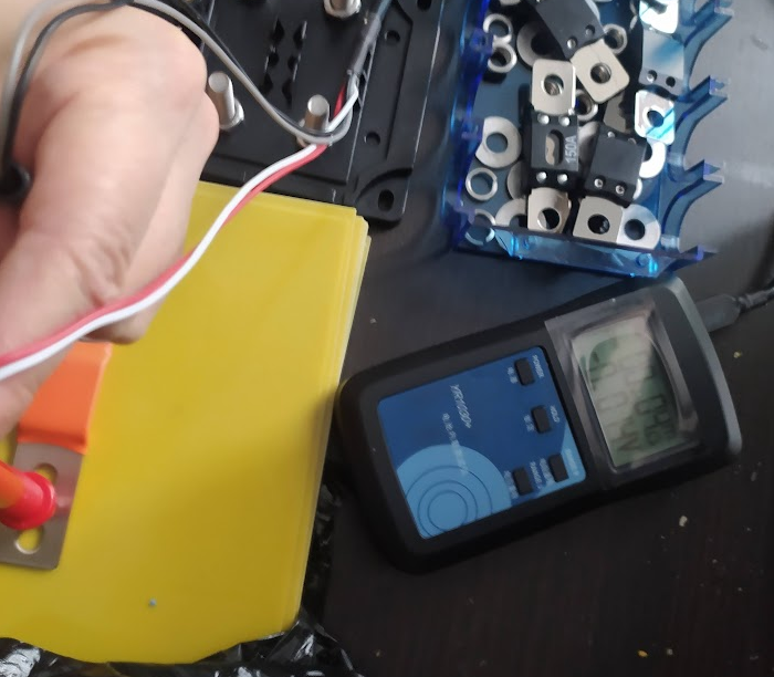

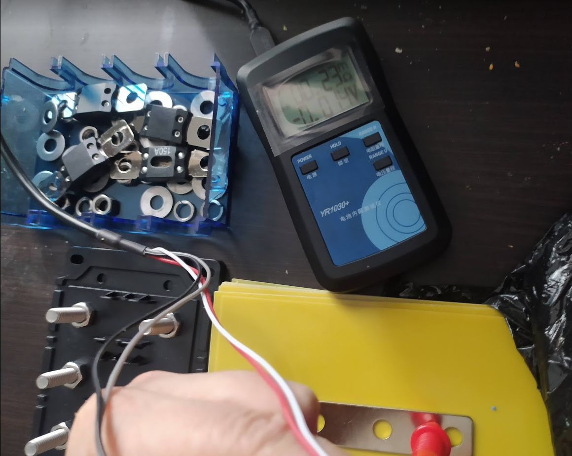

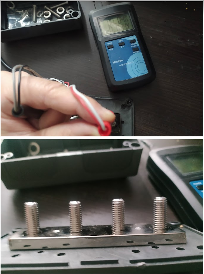

vovarpd Опубліковано: 6 липня Поділитись Опубліковано: 6 липня Заміряв опір мідної лудженої шини які взяв тут (www.aliexpress.com/item/1005005546489662.html) на комірки MB31. Показує 0.04. Потім розібрав оту шину з запобіжниками (www.aliexpress.com/item/1005005900629696.html). От гарно ніби зроблено, продавець казав що це луджена мідь, але поміряв опір і там 0.21-0.23, тобто на мідь не схоже, схоже якраз на латунь бо там опір мав би бути ніби в 4 рази більше. ну і товщина всього 1.4мм, при заявлених 300А. Напевно тепер треба думати де взяти саму шину потовстіше і з міді, а тим часом нарешті написати відгук )) А от потім ще розібрав отаку шину на мінус. heavy duty. І там дійсно heavy duty Товщина міліметрів 5, і опір 0.04, на мідь схоже. ось така. купував версію на 300A. www.aliexpress.com/item/1005007018154703.html Якщо щось неправильно міряю то кажіть. 2 Посилання на коментар Поділитися на інших сайтах More sharing options...
Gitan Опубліковано: 6 липня Поділитись Опубліковано: 6 липня 8 минут назад, vovarpd сказал: шину з запобіжниками (www.aliexpress.com/item/1005005900629696.html). навіщо 4 заподііжника? Наче треба 1 шт на + Посилання на коментар Поділитися на інших сайтах More sharing options...
vovarpd Опубліковано: 6 липня Поділитись Опубліковано: 6 липня (змінено) 13 хвилин тому, Gitan сказав: навіщо 4 заподііжника? Наче треба 1 шт на + з 4 я мабуть трохи перемудрив. З плюса батареї два + йдуть на шину (ну бо в нас на батареї термінал на 2 кабеля). З шини виходять на два роз'єма андерсон 50А і 120А (на кожен по запобіжнику), і ще буде блок з USB/type-c і вхід для роутера 5.5 jack але там свої маленькі запобіжники я вже побачив після покупки, тобто думаю можна було б обійтися блоком на 2 запобіжника, а ту дрібноту повішати якийсь з тих двох. Але я ще нічого не зробив, ще не пізно щось змінити. Змінено 6 липня користувачем vovarpd Посилання на коментар Поділитися на інших сайтах More sharing options...

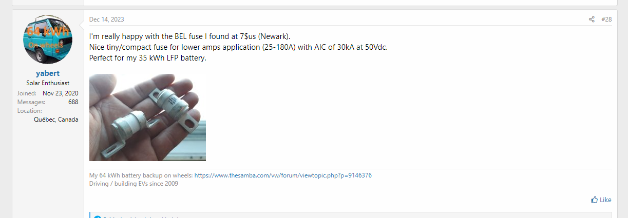

vovarpd Опубліковано: 7 липня Поділитись Опубліковано: 7 липня (змінено) 10 годин тому, mib сказав: в итоге начитался на дий солар они там крайне против ANL предохранителей мол нужны только коасса Т Помоєму я переплутав з AMH diysolarforum.com/threads/eaton-amx-and-amh-fuses-alternative-to-class-t.60804/ також там ще згадують якісь BEL fuse, міжцентрове 53мм, майже встають в холдер від ANM, там 50мм. Може чуть розсверлити до M8 і буде якраз. Змінено 7 липня користувачем vovarpd 1 Посилання на коментар Поділитися на інших сайтах More sharing options...

Danylo Ivanov Опубліковано: 7 липня Поділитись Опубліковано: 7 липня В 06.07.2024 в 19:24, vovarpd сказал: Заміряв опір мідної лудженої шини які взяв тут (www.aliexpress.com/item/1005005546489662.html) на комірки MB31. Показує 0.04. Потім розібрав оту шину з запобіжниками (www.aliexpress.com/item/1005005900629696.html). От гарно ніби зроблено, продавець казав що це луджена мідь, але поміряв опір і там 0.21-0.23, тобто на мідь не схоже, схоже якраз на латунь бо там опір мав би бути ніби в 4 рази більше. ну і товщина всього 1.4мм, при заявлених 300А. Напевно тепер треба думати де взяти саму шину потовстіше і з міді, а тим часом нарешті написати відгук )) А от потім ще розібрав отаку шину на мінус. heavy duty. І там дійсно heavy duty Товщина міліметрів 5, і опір 0.04, на мідь схоже. ось така. купував версію на 300A. www.aliexpress.com/item/1005007018154703.html Якщо щось неправильно міряю то кажіть. 2 Посилання на коментар Поділитися на інших сайтах More sharing options...
Vikctor Опубліковано: 8 липня Автор Поділитись Опубліковано: 8 липня Цікаве відео. Людина має час та натхнення займатись такою фігнею, але висновки корисні для всіх. Для тих хто не дивився - алюмінієві шини краще не використовувати. В ідеалі беріть мідні лужені, але різниця між ними і шинами з набору несуттєво мала. Тобто цілком нормально використовувати шину від виробника/продавця комірок, яка до речі мідна з нікелевим покриттям. 3 Посилання на коментар Поділитися на інших сайтах More sharing options...
vovarpd Опубліковано: 8 липня Поділитись Опубліковано: 8 липня 10 годин тому, Danylo Ivanov сказав: Думаю некоректно рівняти нікельовані і луджені різного розміру. Ті саморобні луджені ж у раза два більші. При однакових розмірах виглядає так що різницею можна знехтувати. Посилання на коментар Поділитися на інших сайтах More sharing options...

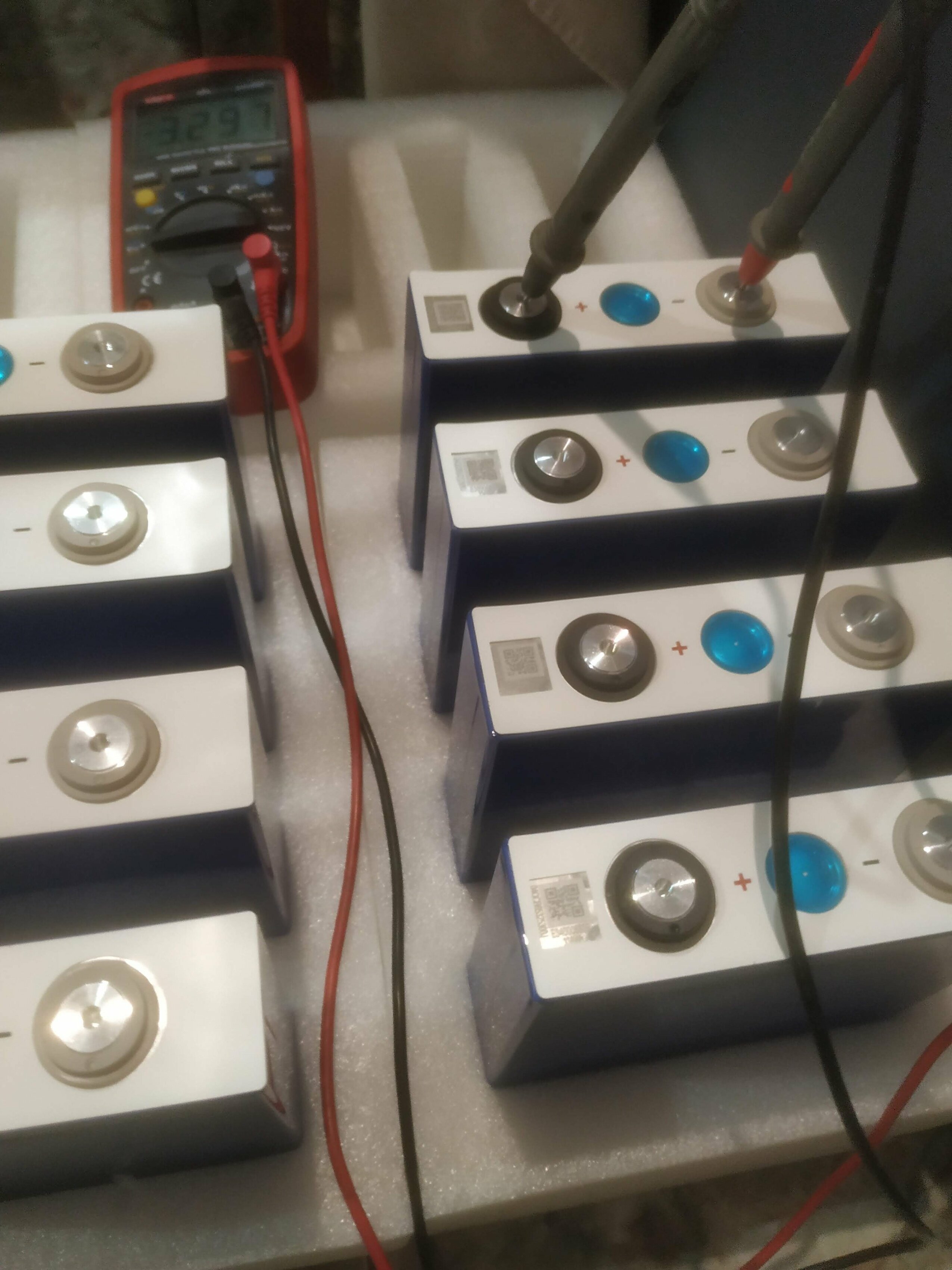

Enot123h Опубліковано: 8 липня Поділитись Опубліковано: 8 липня Приїхав ліфер 105 з нкона, перша посилка 8 шт. Другу міст притримав, щоб таможня як одну не порахувала. Пошліну + НДС не нарахували. Всі як один, 3.297В, зовнішній вигляд ідеальний. Зроблені у березні, предзамовлення робив 1 квітня. 9 Посилання на коментар Поділитися на інших сайтах More sharing options...
vovarpd Опубліковано: 8 липня Поділитись Опубліковано: 8 липня 37 хвилин тому, Enot123h сказав: Другу міст притримав, щоб таможня як одну не порахувала. а я казав що вони так роблять ) 3 1 Посилання на коментар Поділитися на інших сайтах More sharing options...
Yurii_ Опубліковано: 8 липня Поділитись Опубліковано: 8 липня (змінено) 2 часа назад, Enot123h сказал: Приїхав ліфер 105 з нкона, перша посилка 8 шт. Другу міст притримав, щоб таможня як одну не порахувала. Пошліну + НДС не нарахували. Всі як один, 3.297В, зовнішній вигляд ідеальний. Зроблені у березні, предзамовлення робив 1 квітня. 8 комірок одною посилкою було і пройшло без мита? Змінено 8 липня користувачем Yurii_ Посилання на коментар Поділитися на інших сайтах More sharing options...
Enot123h Опубліковано: 8 липня Поділитись Опубліковано: 8 липня (змінено) 2 часа назад, Yurii_ сказал: 8 комірок одною посилкою було і пройшло без мита? Пощастило, бо 243 євро. Мені років 10 тому нарахували платежі тільки на 2 з 8 мінікомпів з алі Змінено 8 липня користувачем Enot123h 1 Посилання на коментар Поділитися на інших сайтах More sharing options...
