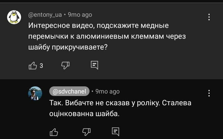

Vikctor Опубліковано: 6 липня Автор Поділитись Опубліковано: 6 липня Чувак на відео спокійно поєднує мідні шини з алюмінієвими клємами і схоже не париться. Не може ж такого бути... А загалом мені варант з залізним щитом цілком подобається. Стеклотекстоліт схоже геть усі юзають у збірках. Посилання на коментар Поділитися на інших сайтах More sharing options...

igorrius Опубліковано: 6 липня Поділитись Опубліковано: 6 липня 38 минут назад, Vikctor сказал: Чувак на відео спокійно поєднує мідні шини если допускается соединение медного и алюминиевого проводника болтом с шайбами и гайкой , переложив их шайбой , то наверное можно на алюминиевые контакты ячейки подключать медную шину , только нужно шайбу между ними не забыть . ну или алюминиевая шина абсолютно не требует шайбы и хорошо коннектится с алюминием , единственное отличие - наконечник не медный , а медно - алюминиевый Посилання на коментар Поділитися на інших сайтах More sharing options...

blacktigra Опубліковано: 6 липня Поділитись Опубліковано: 6 липня 1 час назад, Vikctor сказал: Чувак на відео спокійно поєднує мідні шини з алюмінієвими клємами і схоже не париться Я спочатку хотів пожартувати що він ізолєнту підкладає, а потім в коментарях побачив що він сталеву шайбу кладе. 🌚 Посилання на коментар Поділитися на інших сайтах More sharing options...
Vikctor Опубліковано: 6 липня Автор Поділитись Опубліковано: 6 липня 1 минуту назад, blacktigra сказал: Я спочатку хотів пожартувати що він ізолєнту підкладає, а потім в коментарях побачив що він сталеву шайбу кладе. 🌚 Між шиною та клємою? А стальна для цього хіба підійде? Чувак до речі доволі корисні ролікі знімає, хоч і на руснявому. Він десь з Броварів. 1 Посилання на коментар Поділитися на інших сайтах More sharing options...
blacktigra Опубліковано: 6 липня Поділитись Опубліковано: 6 липня (змінено) 4 минуты назад, Vikctor сказал: Між шиною та клємою? Так. Відео в нього корисні, якщо все перевіряти. Тобто наконечники від бмс лише паяйте, а сам паралельно кладе шайбу. Ггг До речі, цікаво б було заміряти опір його збірки із шайбами. Змінено 6 липня користувачем blacktigra 2 Посилання на коментар Поділитися на інших сайтах More sharing options...

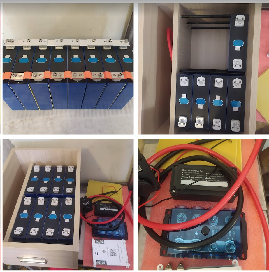

vovarpd Опубліковано: 6 липня Поділитись Опубліковано: 6 липня Процес пішов.. зібрав паралельно, залишу на добу, десь читав що так треба ) Буде 2 роз'єма anderson 50A і 120A через шину з запобіжниками ANM. Але щось вона величенька, зазвичай на алі товари на фото більші ніж насправді а тут вийшло навпаки. Ну і мінусові тоже через шину планую. І ще вихід usb і 5.5mm на роутер планую, викину блок живлення 220в, мікротік приймає ніби до 30В DC. Загалом щось я трохи перемудрив напевно, можна було попроще. Шпильки в ізоляції силіконовій. Ящик з дсп. Металевий мабуть краще, але трохи гемор десь його шукати підбирати, а мене місце піджимає. Взагалі я на цей канал трошки підсів, трохи там він довго розказує загалом, але дає базу в відосиках, ну і збудував 16 великих батарей в ящиках з фанери )) Для тих хто розуміє інгліш. https://www.youtube.com/watch?v=1Ag_sgb22Dk p.s. термінали на тому колажі з гугла виглядають якісь надто криві, насправді явно не так. 5 Посилання на коментар Поділитися на інших сайтах More sharing options...
blacktigra Опубліковано: 6 липня Поділитись Опубліковано: 6 липня (змінено) 7 минут назад, vovarpd сказал: зібрав паралельно, залишу на добу, десь читав що так треба ) У вас ємність велика, це може зайняти багато часу. Доба це ні про що. Я на свої 130Аг дві доби витрачав на 4 комірки зі струмом 20А Вішайте на інвєнтор та заряджайте малим струмом щоб бмс вирівняла, або вирівнювати окремим блоком живлення чи зарядним. Змінено 6 липня користувачем blacktigra 1 Посилання на коментар Поділитися на інших сайтах More sharing options...
vovarpd Опубліковано: 6 липня Поділитись Опубліковано: 6 липня (змінено) 10 хвилин тому, blacktigra сказав: У вас ємність велика, це може зайняти багато часу. Ну тоді хай постоять довше, мені і тиждень не проблема, ще наразі гелеві працюють. Мінімум що можу виставити на заряд взборі це 4А, бмс має 2А, ніби ОК, чи ні? Змінено 6 липня користувачем vovarpd Посилання на коментар Поділитися на інших сайтах More sharing options...

vovarpd Опубліковано: 6 липня Поділитись Опубліковано: 6 липня 1 хвилину тому, Dmode сказав: Поділіться будь-ласка посиланням. www.aliexpress.com/item/1005005900629696.html там є менші на 2 запобіжника, певно її треба було взяти. але я не впевнений що там луджена мідь, а не латунь. Продавець в приватні відписав що tinned copper, але щось якось сумнівно, треба опір переміряти мабуть. 2 Посилання на коментар Поділитися на інших сайтах More sharing options...

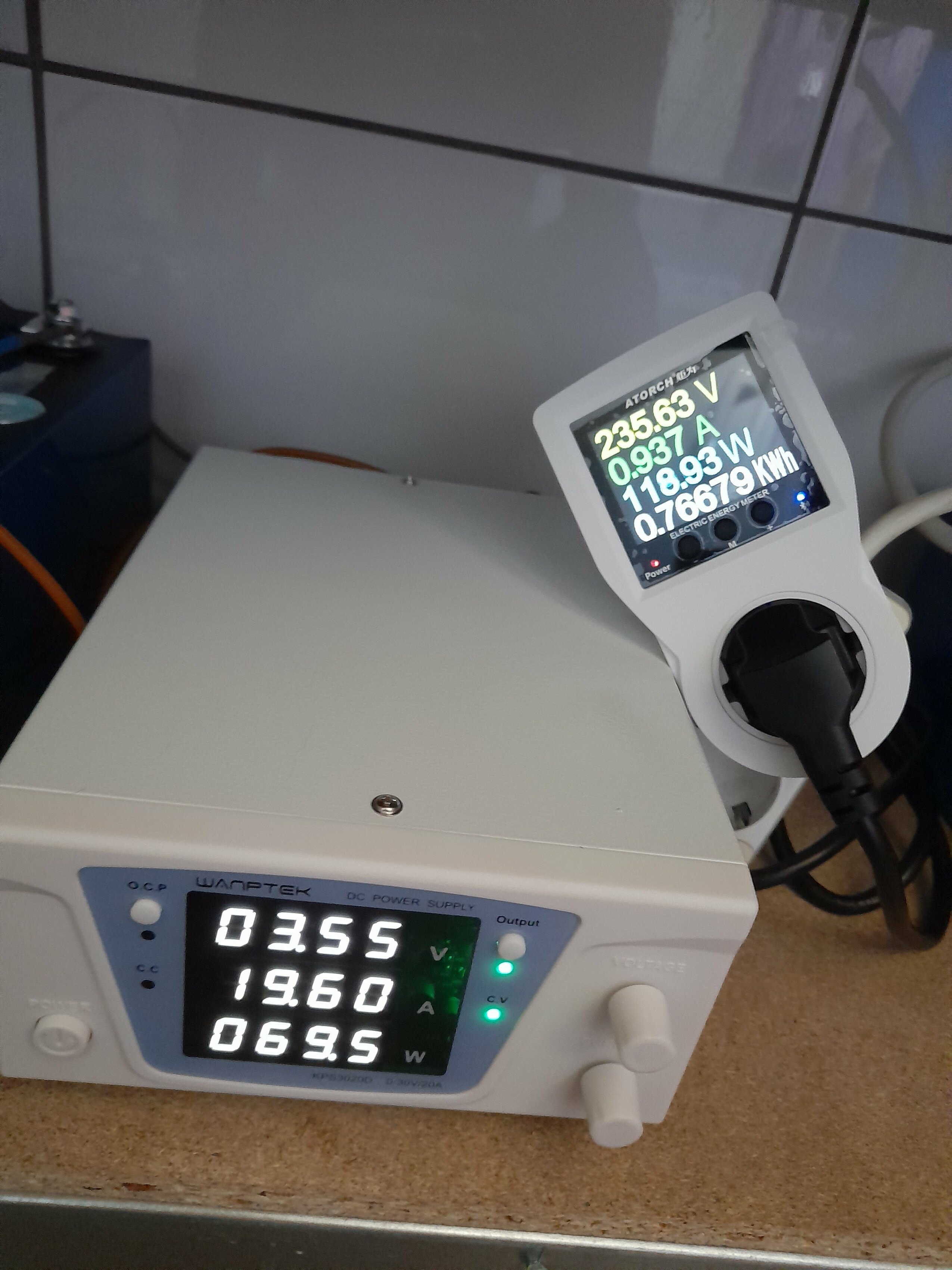

mib Опубліковано: 6 липня Поділитись Опубліковано: 6 липня 25 минут назад, vovarpd сказал: Ну тоді хай постоять довше, мені і тиждень не проблема, ще наразі гелеві працюють. Мінімум що можу виставити на заряд взборі це 4А, бмс має 2А, ніби ОК, чи ні? Суток хватит, а дальше просто поэтапно заряжаете 3,3 на ячейку даете балансиру отработать, потом 3,4 даете отработать 3,45 даете отработать, тут долго будет и потом быстро шагами 3,5-3,55-3,6-3,65 Зарядный ток можете сильно не занижать ампер 20 легко 1 Посилання на коментар Поділитися на інших сайтах More sharing options...
igorrius Опубліковано: 6 липня Поділитись Опубліковано: 6 липня 1 час назад, blacktigra сказал: Я спочатку хотів пожартувати що він ізолєнту підкладає, а потім в коментарях побачив що він сталеву шайбу кладе. 🌚 он говорит , что шины греются , так действительно должно быть ? Посилання на коментар Поділитися на інших сайтах More sharing options...
Vikctor Опубліковано: 6 липня Автор Поділитись Опубліковано: 6 липня 32 минуты назад, mib сказал: Суток хватит, а дальше просто поэтапно заряжаете 3,3 на ячейку даете балансиру отработать, потом 3,4 даете отработать 3,45 даете отработать, тут долго будет и потом быстро шагами 3,5-3,55-3,6-3,65 Зарядный ток можете сильно не занижать ампер 20 легко Цю тактику складно застосувати під час постійних вимикань... Посилання на коментар Поділитися на інших сайтах More sharing options...
