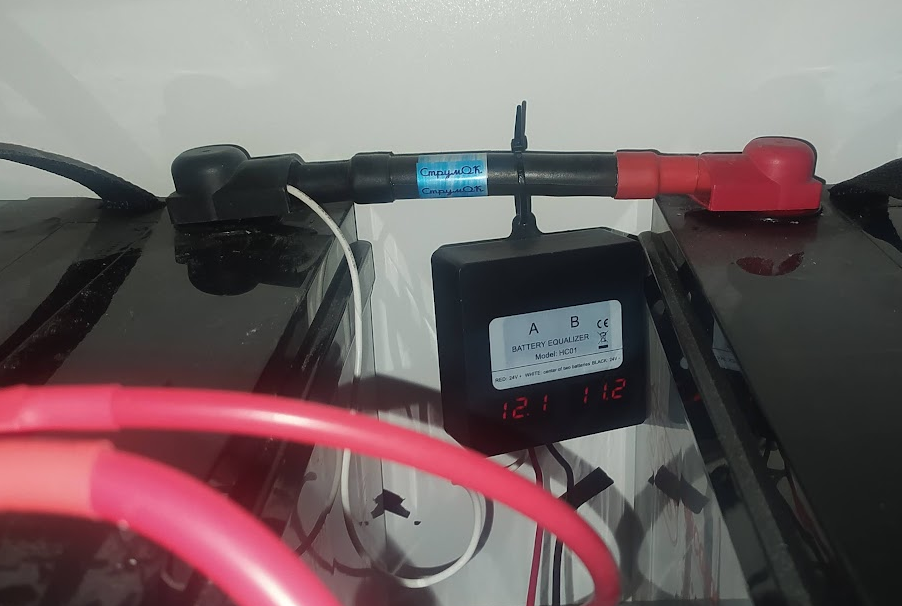

vovarpd Опубліковано: В четвер в 17:05 Поділитись Опубліковано: В четвер в 17:05 (змінено) 27 хвилин тому, normal сказав: А навіщо ви їй дозволяли? Моя сказала за такі гроші воно їй нафіг непотрібно і нормально все он якось у неї працює: плита на газу, пилососи на аккумуляторах, посудомийка і стіралка самі домивають коли дають електрику, праска теж може почекати, кофе з кавоварки правда п'є по графіку від обленерго, але цілих 3-4 рази на день... Буває правда тягне подовжувач від мого ДБЖ, щоб включити газ.котел на ванну чи душ, але якщо я в цей момент підзаряджаю ноут, то можу і не дать Всіх все влаштовує і свинець новенький і мені не треба переробляти 3-фазну проводку Я не дозволяв, навпаки нагадував що неможна.. але.. в мене включено на розетки в двох кімнатах (ну бо малі діти і вічно шось як не підзарядити то включити типу зволожувача чи інгалятор) і окрема лінія на холодильник і котел. кухню і ванну з фенами спеціально не підключав, але праски не сподівався )) Може вона і ніпричому, бо все ж запобіжник вибив практично моментально. Можливо рік стояння без діла (але при напрузі 13.2 і раз на тиждень на годину підзаряд) на них вплинув незнаю. Попробую ще малими струмами позаряжати окремо якщо випаде нагода з такими відключеннями. Після 12.3 отой що справа почав різко сідати якщо навантаження більше 100вт. Якщо просто лампочка то вирівняюється. Я думаю йому вже всьо, але ще попробую щось зробити, но надій мало ) Змінено В четвер в 17:10 користувачем vovarpd 1 Посилання на коментар Поділитися на інших сайтах More sharing options...

sly Опубліковано: В четвер в 17:43 Поділитись Опубліковано: В четвер в 17:43 (змінено) 38 минут назад, vovarpd сказал: але праски не сподівався нажаль, ніколи не вгадаєш... Дзвонить мені мама "щось світла немає". Приходжу - інвертор викинув дивну помилку, сенс якої - при перенавантаженні бідося перезавантажувався, але знов отримував перегруз і так багато разів. Що виявилося - мама ввімкнула праску ("я так вже робила") а потім відкрила кран на кухні. Ввімкнувся насос А інвертор 2 кВт... Інвертор "здивувався" та вимкнувся, почекав 10 секунд, з довгим писком (чутно на весь будинок) ввімкнувся, але... праска+насос. І так багато разів. А мамі що? Ну пищить воно там щось... Тому всіх несподіванок від родичів не вгадаєш і потрібно максимально враховувати всі варіанти, блін... Якби не планував переробляти все з заміною інверторів - ставив би реле з обмеженням струму на деякі лінії інвертора. Змінено В четвер в 17:44 користувачем sly 5 Посилання на коментар Поділитися на інших сайтах More sharing options...
vovarpd Опубліковано: В четвер в 17:46 Поділитись Опубліковано: В четвер в 17:46 1 хвилину тому, sly сказав: нажаль, ніколи не вгадаєш... Дзвонить мені мама "щось світла немає". Приходжу - інвертор викинув дивну помилку, сенс якої - при перенавантаженні бідося перезавантажувався, але знов отримував перегруз і так багато разів. Що виявилося - мама ввімкнула праску ("я так вже робила") а потім відкрила кран на кухні. Ввімкнувся насос А інвертор 2 кВт... Інвертор "здивувався" та вимкнувся, почекав 10 секунд, з довгим писком (чутно на весь будинок) ввімкнувся, але... праска+насос. І так багато разів. А мамі що? Ну пищить воно там щось... Тому всіх несподіванок від родичів не вгадаєш і потрібно максимально враховувати всі варіанти, блін... Якби не планував переробляти все з заміною інверторів - ставив би реле з обмеженням струму на деякі лінії інвертора. людський фактор, ну тому і був запобіжник який і спрацював. В мене ж інвертор наразі теж 650W з піком 1500W, віктронівський. Витримав ту праску, ну як витримав, виключився ) Але працює далі все ОК. Посилання на коментар Поділитися на інших сайтах More sharing options...
