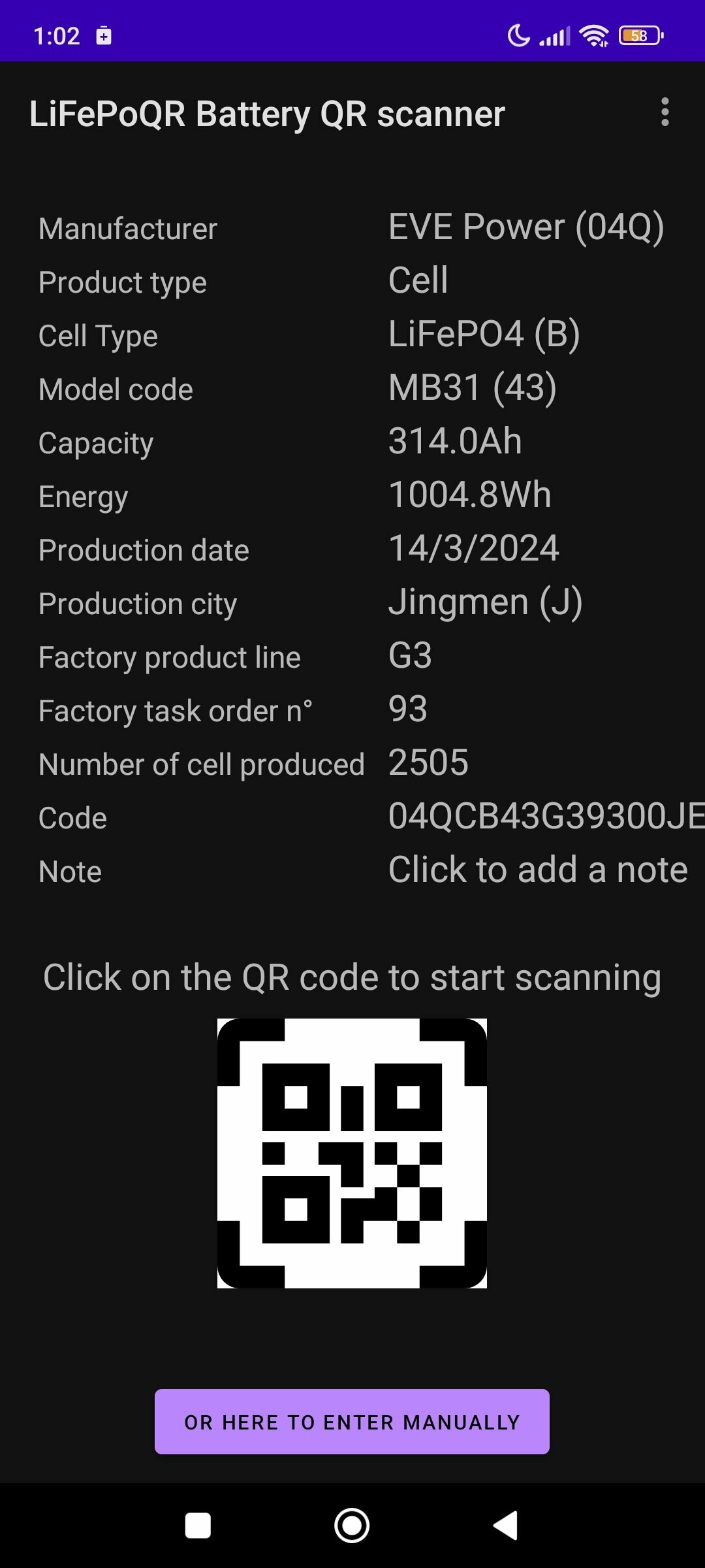

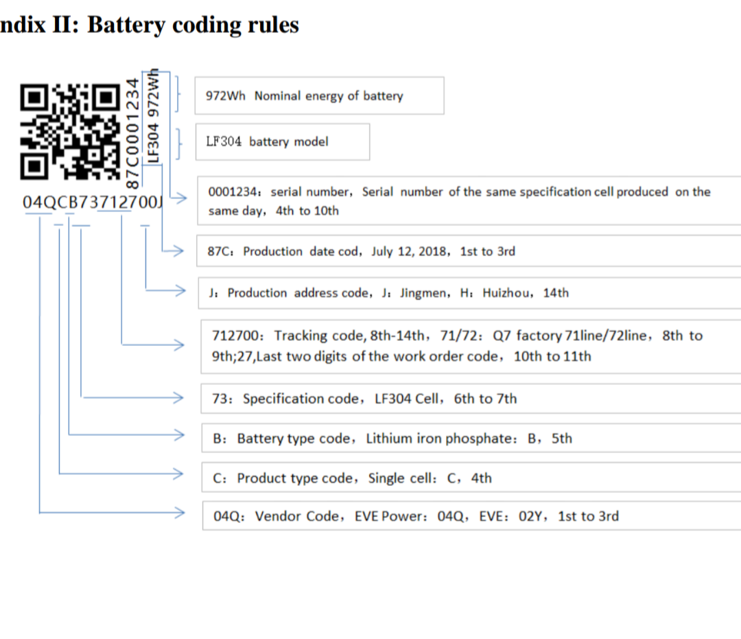

Danylo Ivanov Опубліковано: 3 липня Поділитись Опубліковано: 3 липня (змінено) 1 час назад, ЯД сказал: А где вы в сканере нашли грейд? Грейд б будет на шк выгравирован. Если его перетерли - то вряд ли он будет сканироваться и тем более в б. Я правда хз про какой сканер вы говорите, но в коде нет грейда. Сел тайп В - это код типа, В=лифепо Кроме того в сканере будет Линка на даташит конкретно к этой ячейке. И как пишут на форуме grade A comes with a manufacturer test report that lists the test results for each cell individually. Without it it will be a B. Cell Type - LiFePO4 (B) Змінено 3 липня користувачем Danylo Ivanov Посилання на коментар Поділитися на інших сайтах More sharing options...

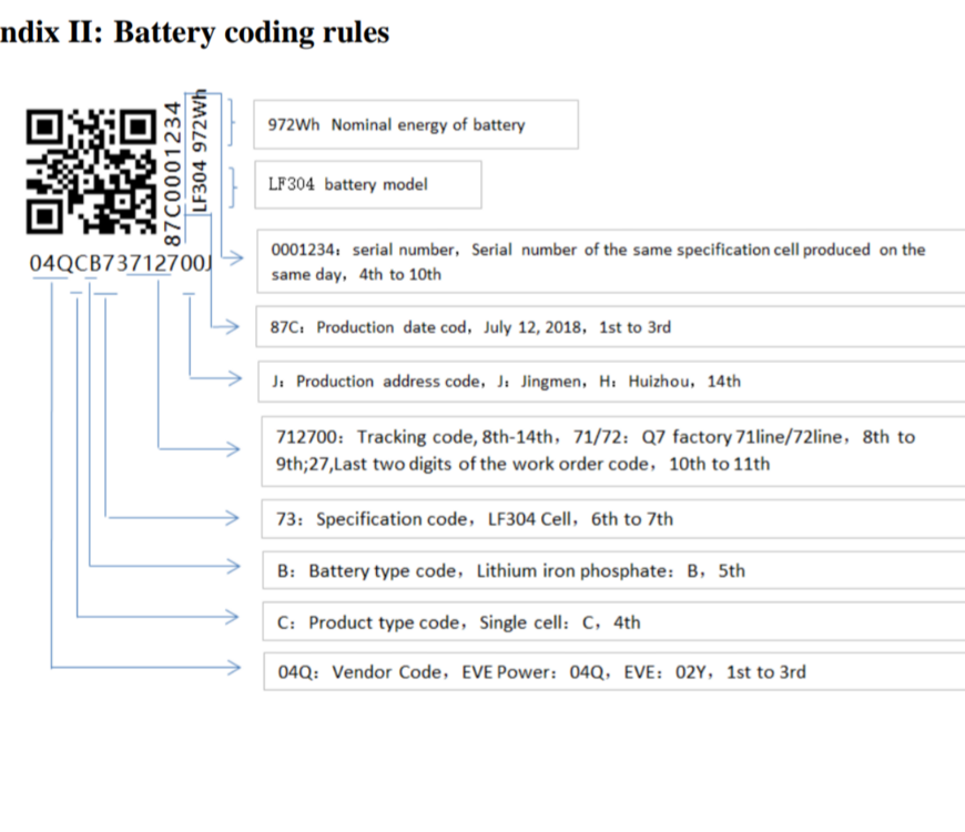

ЯД Опубліковано: 4 липня Поділитись Опубліковано: 4 липня 8 годин тому, Danylo Ivanov сказав: Cell Type - LiFePO4 (B) Ну так это то что я говорил. В = лифепо. А - скорее всего литий кобальт или ещё какие. Это не грейд)) А вот то что ваш код сканируются - значит настоящий, и если бы был Б грейд - эт было бы на коде Так что поздравляю, у вас настоящие грейд а ячейки 2 Посилання на коментар Поділитися на інших сайтах More sharing options...

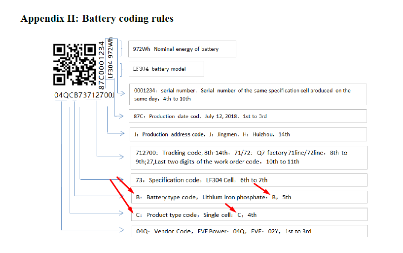

vovarpd Опубліковано: 4 липня Поділитись Опубліковано: 4 липня (змінено) Ця картинка з даташита. Було б дивно якби вони прямо в даташиті вказували grade B без варіантів та ще й пріоритеті, тобто А взагалі не існує? Думаю це тип елемента: lifepo4, без привязки до grade. Змінено 4 липня користувачем vovarpd 3 Посилання на коментар Поділитися на інших сайтах More sharing options...

Danylo Ivanov Опубліковано: 4 липня Поділитись Опубліковано: 4 липня 2 часа назад, ЯД сказал: А вот то что ваш код сканируются - значит настоящий, и если бы был Б грейд - эт было бы на коде А де саме на коді позначається B-Grade? Посилання на коментар Поділитися на інших сайтах More sharing options...

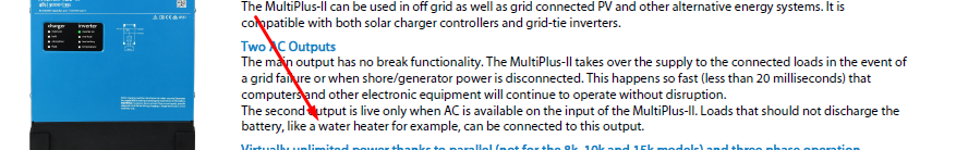

vovarpd Опубліковано: 4 липня Поділитись Опубліковано: 4 липня (змінено) 2 години тому, Vikctor сказав: Як ви вирішували питання обмеження користувачив, яких не бажаєте вмикати від акб? у віктрона є два вихода. Один якраз такий байпасом який з батареї ніколи не працює. для бойлерів і т.п. Ну але там нема трифазних, потрібно купувати три однофазних і з'єднувати в 3 фази. І сонце окремо докупити якщо потрібне і блок управління окремо якщо потрібен ). Але може є якісь і дешевші інвертора зразу з двома виходами. Ми такий віктрон купили на нконі братові, але ще не підключали, но проблем не бачу з тим 2 виходом. Ну і купили один 48/3000/32 за 415 євро. Змінено 4 липня користувачем vovarpd 1 Посилання на коментар Поділитися на інших сайтах More sharing options...

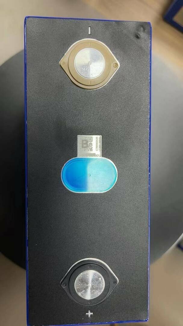

ЯД Опубліковано: 4 липня Поділитись Опубліковано: 4 липня 11 хвилин тому, Danylo Ivanov сказав: А де саме на коді позначається B-Grade? Вот как пример. Блин, та том форуме тонна топиков про грейды, как отличать перебитые и пр. Я не буду сюда все копипастить. 4 Посилання на коментар Поділитися на інших сайтах More sharing options...
Vikctor Опубліковано: 4 липня Автор Поділитись Опубліковано: 4 липня 3 часа назад, vovarpd сказал: у віктрона є два вихода. Один якраз такий байпасом який з батареї ніколи не працює. для бойлерів і т.п. Ну але там нема трифазних, потрібно купувати три однофазних і з'єднувати в 3 фази. І сонце окремо докупити якщо потрібне і блок управління окремо якщо потрібен ). Але може є якісь і дешевші інвертора зразу з двома виходами. Ми такий віктрон купили на нконі братові, але ще не підключали, но проблем не бачу з тим 2 виходом. Ну і купили один 48/3000/32 за 415 євро. Віктрон для мене оверпрайс. Я його не розглядаю. Деє теж подорожчав на 70% з кінця квітня, але він хоч 3-фазний і все в одному. Я розумію що модульність віктрона в багатьох випадках скоріше перевага, але для себе просто не готовий за ці переваги платити. Посилання на коментар Поділитися на інших сайтах More sharing options...
