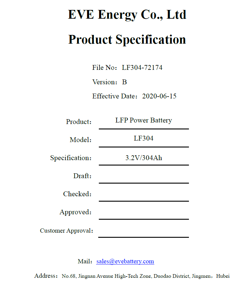

vovarpd Опубліковано: 3 липня Поділитись Опубліковано: 3 липня 9 хвилин тому, Idle сказав: Тому, що все, про що тут говориться, це не виробники, а такі собі "пакувальники" Але ж ці графіки від EVE, це великий виробник а не "пакувальник". По номеру документу легко шукається pdf. Посилання на коментар Поділитися на інших сайтах More sharing options...

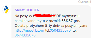

vovarpd Опубліковано: 3 липня Поділитись Опубліковано: 3 липня (змінено) Перші мої EVE LF230 замовлені в 26 квітня нарешті розмитнились. 2 посилки по 4 шт. Мито в розмірі 636.87 грн на кожну посилку. По суті копійки, не варто того боятися, нкон і так пдв відмінусував, пасує і тут трошки в бюджет заплатити адже й так гарна економія. Загалом елементи 49 євро * 4 + доставка = 226.92 євро + 14.5 євро (мито) = хай 242 євро, або 60 євро за елемент вже у Львові. На олх такі бачу по 4700 грн або 107 євро за елемент. 😐 Змінено 3 липня користувачем vovarpd 5 Посилання на коментар Поділитися на інших сайтах More sharing options...
