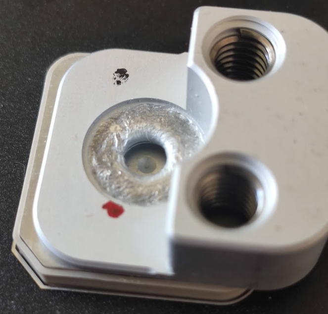

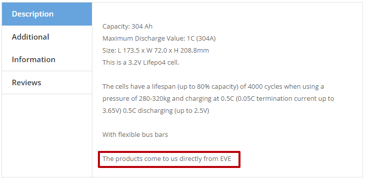

Dmode Опубліковано: 17 годин тому Поділитись Опубліковано: 17 годин тому (змінено) 26 хвилин тому, ЯД сказав: Ну, вообще то производитель ячеек не делает терминалы. Ми можемо будувати безліч припущень що і як роблять виробники. І не факт що вони будуть близькі до реальності. Але НКОН декларує так як вказано на скрінах. Порівняйте описи лотів. Тому більш вірогідним є те що ЕВЕ виробляє 304 з терміналами. Прихований текст Змінено 17 годин тому користувачем Dmode 1 Посилання на коментар Поділитися на інших сайтах More sharing options...
vovarpd Опубліковано: 17 годин тому Поділитись Опубліковано: 17 годин тому (змінено) 19 хвилин тому, Dmode сказав: В тому то й справа що у ЛФ термінали від віробника комірок зі стальними різьбовими втулками. Показати вміст Згідно опису лоту на нконі, МБ не йдуть з такими терміналами, і вони додають їх на стороні. А яка перевага в тих стальних втулках heli-coil? Ну крім як те що можна затягувати "на око", без динамометричного ключа. Я один раз так гбц в генераторі тягнув і зірвав. Нічо, метчиком нарізав, поставив отаку втулку (коштує копійки). Тепер таких помилок не роблю і все ок ) Але ж то зайва запчастина і мабуть опір збільшує хіба ні? Змінено 17 годин тому користувачем vovarpd Посилання на коментар Поділитися на інших сайтах More sharing options...
Dmode Опубліковано: 17 годин тому Поділитись Опубліковано: 17 годин тому 6 хвилин тому, ЯД сказав: Но то, что есть втулки в 304 - не знал. Вы уверены что такие все? Ні в чому не впевнений, але оскільки в МБ чітко вказано що стальних втулок не буде, то з високою вірогідністю в ЛФ вони є. Посилання на коментар Поділитися на інших сайтах More sharing options...

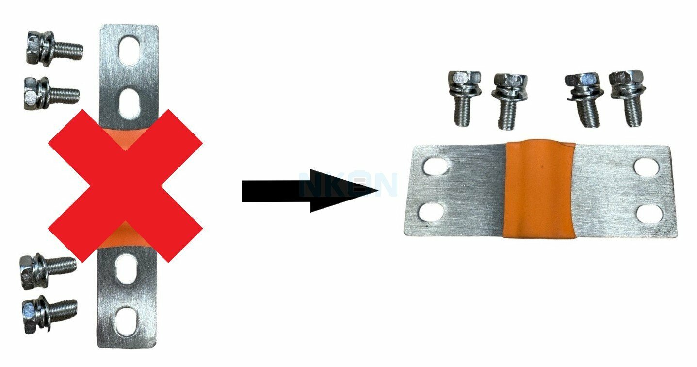

Vikctor Опубліковано: 17 годин тому Автор Поділитись Опубліковано: 17 годин тому Питання для тих, хто вже зібрав собі 16s 48В, а не як більшисть замовив комірки й наразі перебуває у статусі ждуна.))) Я вірно розумію що для збірки потрібно 14 шин, що перехрещені (звичайні яки їдуть за замовченням, якщо не відмовляєшся) і 1-2 шини що праворуч? Посилання на коментар Поділитися на інших сайтах More sharing options...
Dmode Опубліковано: 17 годин тому Поділитись Опубліковано: 17 годин тому Тільки що, vovarpd сказав: Ну крім як те що можна затягувати "на око", без динамометричного ключа. Мені цього достатньо для вибору на користь ЛФ Тільки що, vovarpd сказав: Але ж то зайва запчастина і мабуть опір збільшує хіба ні? Площа контакту басбару з терміналом має першорядне значення, переріз кріплення в порівнянні з нею має незначний вплив. 1 Посилання на коментар Поділитися на інших сайтах More sharing options...
razzil Опубліковано: 17 годин тому Поділитись Опубліковано: 17 годин тому (змінено) 10 хвилин тому, Vikctor сказав: Питання для тих, хто вже зібрав собі 16s 48В, а не як більшисть замовив комірки й наразі перебуває у статусі ждуна.))) Я вірно розумію що для збірки потрібно 14 шин, що перехрещені (звичайні яки їдуть за замовченням, якщо не відмовляєшся) і 1-2 шини що праворуч? якщо в один ряд то 15 звичайних, ті що перехрещені. якщо у 2, то 14 + одна гнучка Змінено 17 годин тому користувачем razzil 1 Посилання на коментар Поділитися на інших сайтах More sharing options...

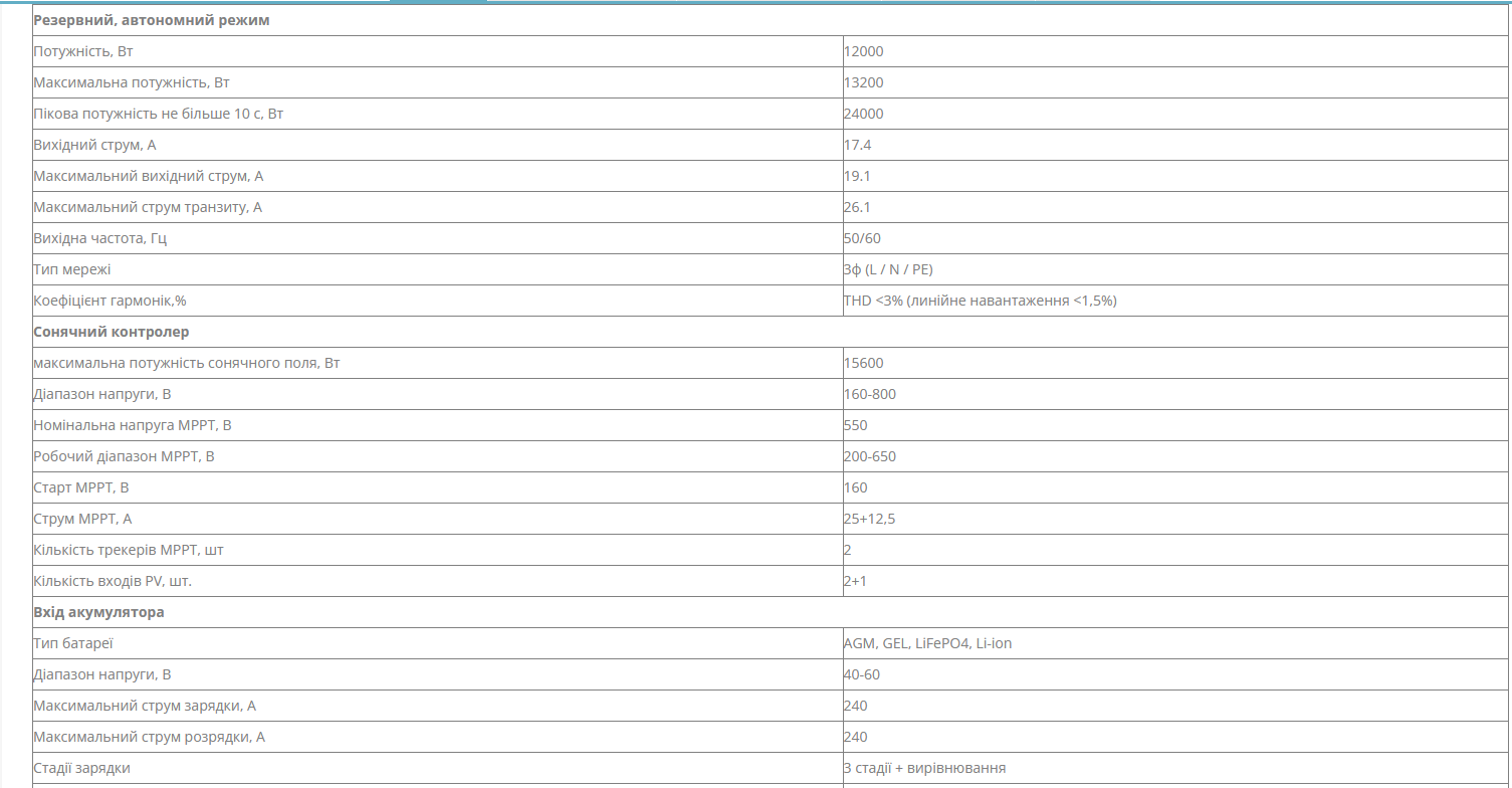

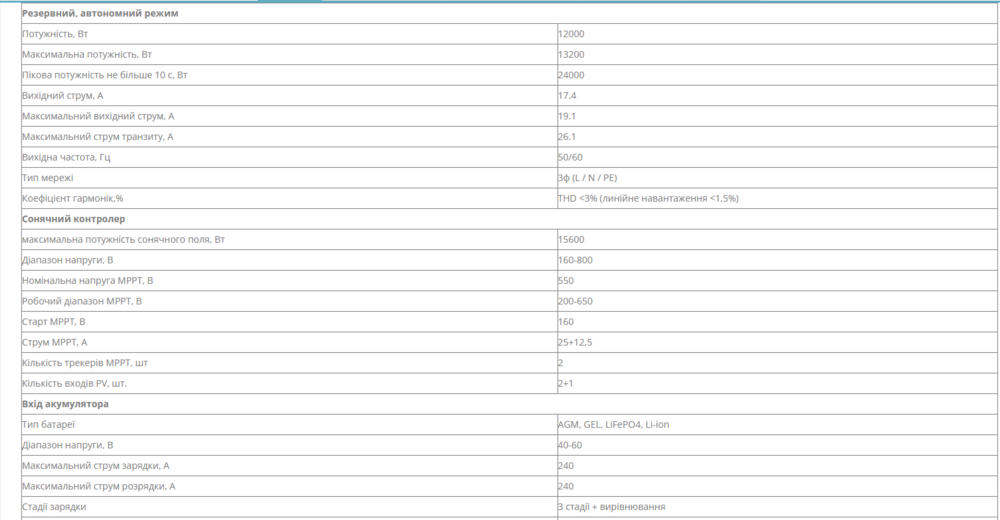

Vikctor Опубліковано: 16 годин тому Автор Поділитись Опубліковано: 16 годин тому У цьому технічному описі "Максимальний струм зарядки, А" це для сонця, а є в таблиці струм зарядки акумів від мережі? Те що немає пункту саме з такою назвою я і сам бачу, але можливо це прийнять називати якось інакше. Є бажання на зиму максимально підготуватись до тривалих відключень і максимально коротких проміжків на зарядку акб, а вже навесні додати до системи фотомодулі. Посилання на коментар Поділитися на інших сайтах More sharing options...
blacktigra Опубліковано: 16 годин тому Поділитись Опубліковано: 16 годин тому (змінено) 6 минут назад, Vikctor сказал: а є в таблиці струм зарядки акумів від мережі? Певно це він і є. Це ж який переріз дротів потрібен під струм 240А... Змінено 16 годин тому користувачем blacktigra 1 Посилання на коментар Поділитися на інших сайтах More sharing options...
blacktigra Опубліковано: 16 годин тому Поділитись Опубліковано: 16 годин тому Щодо дірок в клемах комірок із втулкою чи без - на мою думку якщо мати динамометричний ключ то я не бачу великої різниці. Я вже не пам'ятаю чому вирішив що для моїх комірок максимальний момент це 3 Нм, і тому все зібрав на 3 Нм. Зараз відкрив даташіт на комірки, там дозволяється 6Нм. Наразі я не бачу потреби підтягувати, нічого не гріється, просадка напруги невелика. Це все з власного досвіду. Але я не ганяю збірку на високих струмах, маиксимум що бачив - це 80А, коли пралка працювала за насосом. 2 Посилання на коментар Поділитися на інших сайтах More sharing options...
Vikctor Опубліковано: 16 годин тому Автор Поділитись Опубліковано: 16 годин тому 18 минут назад, blacktigra сказал: Певно це він і є. Це ж який переріз дротів потрібен під струм 240А... Невже дійсно це він і є... Жах. В будь-якому випадку навіть я чув що зарядний ток не має перевищувати 0,5С збірки, тобто для комірок 304Ah зарядний ток не має перевищувати 150А. Якщо інвертер це дійсно може, то акб повністю заряджається за 2 години. Без опалення/ГВП мені цього гарантовано вистачатиме на добу. Посилання на коментар Поділитися на інших сайтах More sharing options...
blacktigra Опубліковано: 16 годин тому Поділитись Опубліковано: 16 годин тому (змінено) 9 минут назад, Vikctor сказал: Невже дійсно це він і є... Це максимальний струм, в налаштуваннях можна зробити менше. А що це за інвертор такий на 12 кВт? А, знайшов це Дейе 3ф. Чи дійсно вам такий потрібен? Змінено 16 годин тому користувачем blacktigra Посилання на коментар Поділитися на інших сайтах More sharing options...
Vikctor Опубліковано: 15 годин тому Автор Поділитись Опубліковано: 15 годин тому 12 минут назад, blacktigra сказал: Це максимальний струм, в налаштуваннях можна зробити менше. А що це за інвертор такий на 12 кВт? А, знайшов це Дейе 3ф. Чи дійсно вам такий потрібен? Я не впевнений, що потрібен, але менше року тому не вивчив питання й замовив собі китайський інвертер маст на 3кВт. Він дешевий і це головна перевага, але в режимі відключень що діють наразі (3 є-7 немає) його потужності не вистачає зарядити акб. Тому цей параметр для мене один з головних при виборі нового інвертору. І крім того таки потрібен 3-фазний і такий, що зможе надійно працювати із сонцем. Сонця буде від 6 до 10кВт. Наче по всім параметрам інвертор підійде. Ціна дурна, але всі хвалять deye. Я би навіть інакше сказав - не бачу щоб всі масово хвалили якийсь інший інвертор... Якщо хтось відмовить, то буду тільки радий. 1 Посилання на коментар Поділитися на інших сайтах More sharing options...

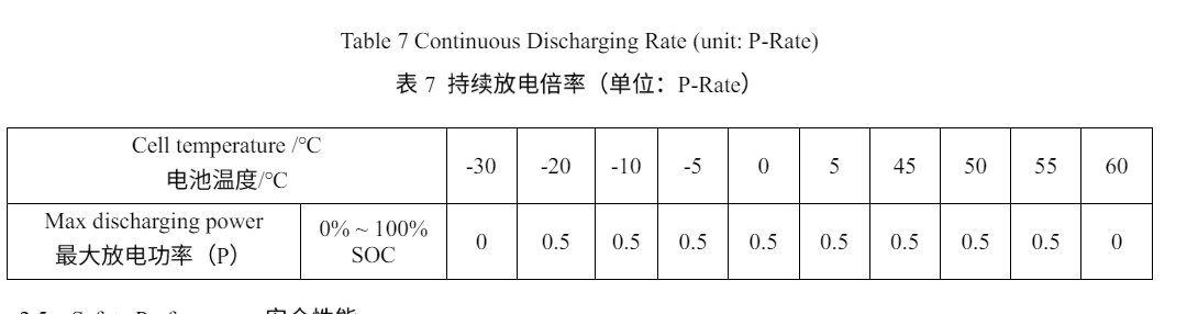

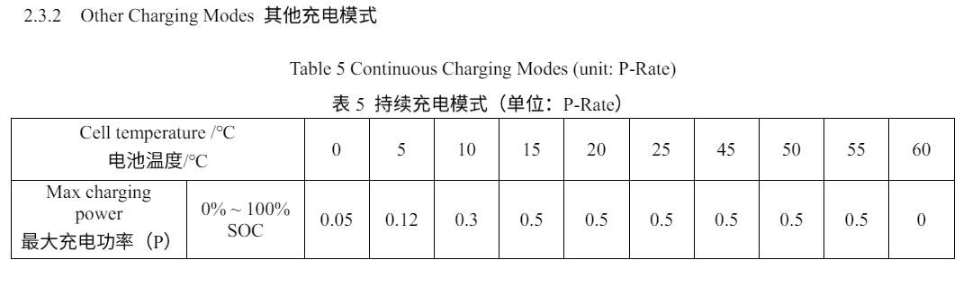

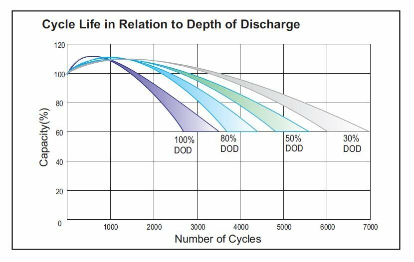

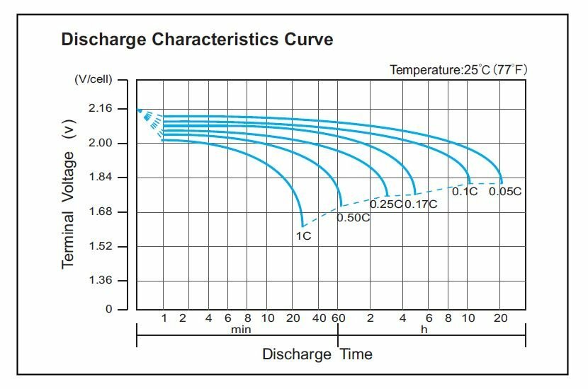

Idle Опубліковано: 15 годин тому Поділитись Опубліковано: 15 годин тому 16 часов назад, vovarpd сказал: От завод дає такі характеритиски в даташиті по LF304 Це як раз демонстрація того, про що написав. Недарма ці витвори образотворчого мистецтва мають назву "performance". Це не характеристики, це профанація, адже в таблиці розрядних характеристик справжнього виробу по осі ординат повинні бути не ємність, а години роботи. Нижче - таблиця найсучаснішої свинцевої батарейки 150АГ від якісного виробника. А тепер увага - подивимось на інший графік, а саме, тривалість життя цієї ж батареї "Tubular Type", яка створена саме для використання в системах накопичення енергії: Порівняємо з наведеним графіком життя ліфера - нічого в око не впадає? Крім того, що є технології, які нічим не гірші за певні види літію, але не потребують переналаштувань систем живлення, пожежобезпечні, і т.ін. 2 Посилання на коментар Поділитися на інших сайтах More sharing options...

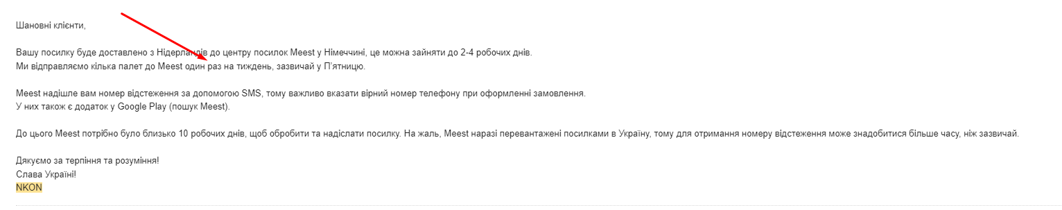

Gitan Опубліковано: 14 годин тому Поділитись Опубліковано: 14 годин тому Поділіться досвідом заказу акк на nkon. Зробив 4 замовлення по 2 шт Eve LF280K v3 Prismatic 280Ah на членів родини з різними ФІО, email та тел . Треба ще заказати 8 шт (4 замовлення). Коли це зручніше зробити щоб вони на митниці не зустрілися? Думаю заказати через добу. Посилання на коментар Поділитися на інших сайтах More sharing options...

vovarpd Опубліковано: 14 годин тому Поділитись Опубліковано: 14 годин тому (змінено) 1 година тому, Idle сказав: едарма ці витвори образотворчого мистецтва мають назву "performance". Це офіційний даташит від виробника EVE. Китайці намалювали як вміли ) Для MB31 і того незнайшов. А що є якийсь стандарт вимога до тих графіків? IMHO для свинцю малювали години бо як видно з вашого графіку при збільшенні навантаження в 20 разів, час роботи просів у всі 40 разів. В lifepo4 нема такого недоліка, тому який сенс в таких же самих графіках з годинами роботи недуже ясно. Різні технології, різні графіки. 12 хвилин тому, Gitan сказав: Коли це зручніше зробити щоб вони на митниці не зустрілися? Думаю заказати через добу. Так а яка різниця коли замовляти (через добу, дві три), якщо ці елементи під замовлення пару місяців і нкон фізично відправляє одну велику палету на міст німеччина по п'ятницях. І там будуть всі ваші посилки. А як їх вже посортує і відправить міст - це трохи загадка. Але вони стараються не відправляти одночасно кілька посилок на одного отримувача, но гарантій нема. Я зараз отримую посилки.. то деякі міст тримає в Чехії на складі вже тиждень без руху, мабуть чекає поки розмитниться батарейка. А як нема інших посилок то воно швидше виїжджає. Змінено 13 годин тому користувачем vovarpd 4 Посилання на коментар Поділитися на інших сайтах More sharing options...

Gitan Опубліковано: 13 годин тому Поділитись Опубліковано: 13 годин тому 10 минут назад, vovarpd сказал: Я зараз отримую посилки.. то деякі міст тримає в Чехії на складі вже тиждень без руху, мабуть чекає поки розмитниться батарейка. А як нема інших посилок то воно швидше виїжджає. Тобто, у вас на одне ФІО декілька посилок? Посилання на коментар Поділитися на інших сайтах More sharing options...
vovarpd Опубліковано: 13 годин тому Поділитись Опубліковано: 13 годин тому 2 хвилини тому, Gitan сказав: Тобто, у вас на одне ФІО декілька посилок? Так. Ще наразі на спільне мито не попадав (не факт що не попаду в майбутньому), не було такого що дві великі посилки від моста заїхали на митницю одночасно. Посилання на коментар Поділитися на інших сайтах More sharing options...
normal Опубліковано: 13 годин тому Поділитись Опубліковано: 13 годин тому 14 хвилин тому, vovarpd сказав: Різні технології, різні графіки В даташитах duracell alkaline та samsung li-ion вказаний час розряду Посилання на коментар Поділитися на інших сайтах More sharing options...
