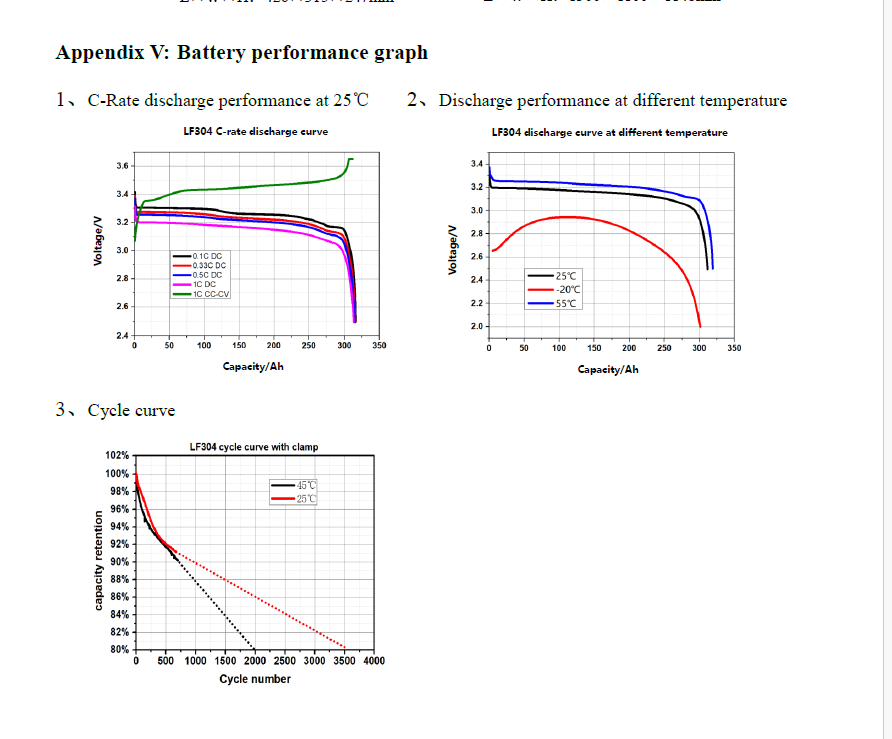

vovarpd Опубліковано: В понеділок в 17:24 Поділитись Опубліковано: В понеділок в 17:24 4 години тому, Idle сказав: недарма на ліфери у продаванів немає таблиць гарантованих розрядних характеристик От завод дає такі характеритиски в даташиті по LF304 3 Посилання на коментар Поділитися на інших сайтах More sharing options...

vovarpd Опубліковано: 18 годин тому Поділитись Опубліковано: 18 годин тому 46 хвилин тому, Serg_Nikol сказав: На Nkoni з'явилися і 304 LF304, i 314 MB31. Різниця по ціні 10евро на одній комірці. Чи варто платити більше? Незнаю чи воно вартує того конкретно у вашому випадку. Якщо навантаження невелике, сонця нема тобто суто резерв з мережі, то думаю нема сенсу переплачувати. Для себе я купував LF230 по 49 євро, це та сама технологія що і в 304, тобто попереднє покоління, але для квартири мені того з запасом, нема струмів розряду великих, місця менше займає , ресурс такий що швидше вмре від старості а не від циклів. mb31 314Ah я теж купив ще по 70 євро, була дуже незначна різниці вроді 2 євро між ними і 304, але собі їх точно ставити небуду бо нема місця, скоріш за все буду збирати знайомим або продавати на ОЛХ ))) 1 Посилання на коментар Поділитися на інших сайтах More sharing options...
