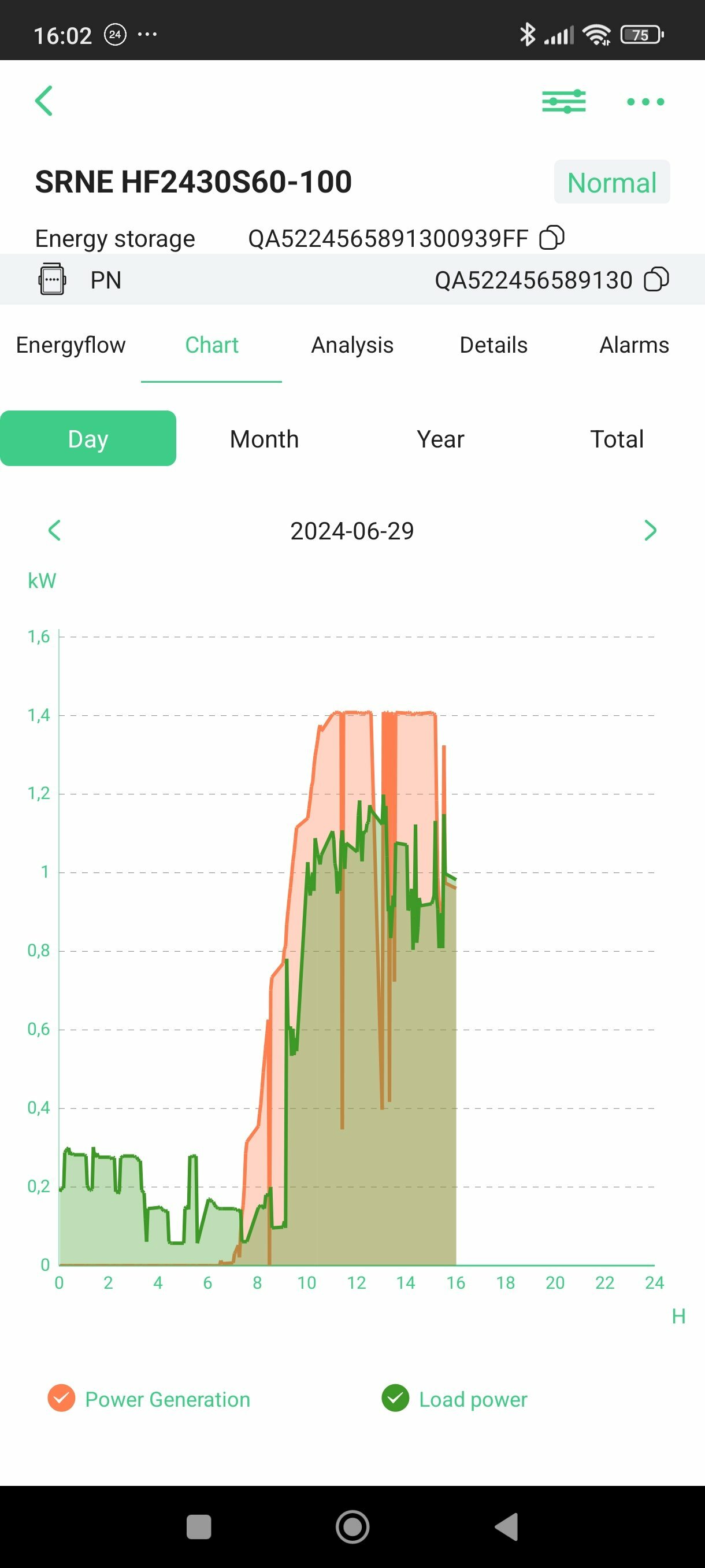

mib Опубліковано: учора в 12:47 Поділитись Опубліковано: учора в 12:47 5 минут назад, Vikctor сказал: Тобто якщо моє споживання в місяць 800-900кВт/г, то як не крути а фотомодулі повинні бути не менше 8кВт сумарно? Как то так, но в солнечные дни как сегодня будет переизбыток, а в средне пасиурные как раз необходимое Но с ноября по март будет условный ноль ну там телефон зарядить и на нужды инвертора, но может в Днепре чуть лучше чем в Киеве И если речь про собственное потребление то акб должен быть как минимум на суточный запас, ну или подмес из сети У меня в этом месяце потребление примерно 350 от сети и 250 от солнца панелей 2,4 кВт но инвертор берет 1,4 1 1 Посилання на коментар Поділитися на інших сайтах More sharing options...
Vikctor Опубліковано: учора в 12:53 Автор Поділитись Опубліковано: учора в 12:53 5 минут назад, mib сказал: ... панелей 2,4 кВт но инвертор берет 1,4 Можна це розшифрувати? Посилання на коментар Поділитися на інших сайтах More sharing options...
mib Опубліковано: учора в 13:03 Поділитись Опубліковано: учора в 13:03 7 минут назад, Vikctor сказал: Можна це розшифрувати? Поле панелей 2,4 кВт но инвертор может взять только 1,4 лишнее обрезает В пасмурные дни это помогает выработки, а сейчас выглядит вот так 1 Посилання на коментар Поділитися на інших сайтах More sharing options...

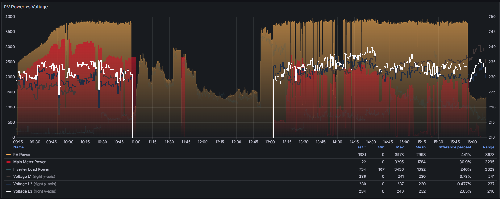

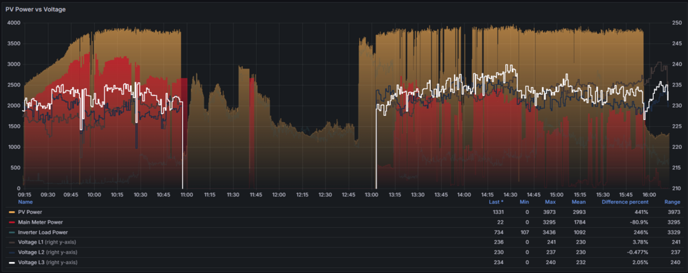

Dmode Опубліковано: учора в 13:14 Поділитись Опубліковано: учора в 13:14 1 година тому, Vikctor сказав: Залишилось визначитись яка реальна потужність СЕС необхідбна з урахуванням власних потреб і реальной виработки фотомодулів... Панелей багато не буває. Тому відштов***тесь від можливостей планованого інвертора. В нього будуть обмеження по максимальному струму та напрузі сонячного входу. Ці параметри і будуть для вас вихідними даними. І в них потрібно буде втиснутись з максимально можливою к-тю панелей. 2 1 Посилання на коментар Поділитися на інших сайтах More sharing options...
Dmode Опубліковано: учора в 13:21 Поділитись Опубліковано: учора в 13:21 (змінено) 14 хвилин тому, mib сказав: лишнее обрезает Аналогічно. 9кВт панелей, але інвертор може з них взяти лише близько 3.9кВт Прихований текст Змінено учора в 13:21 користувачем Dmode 2 Посилання на коментар Поділитися на інших сайтах More sharing options...

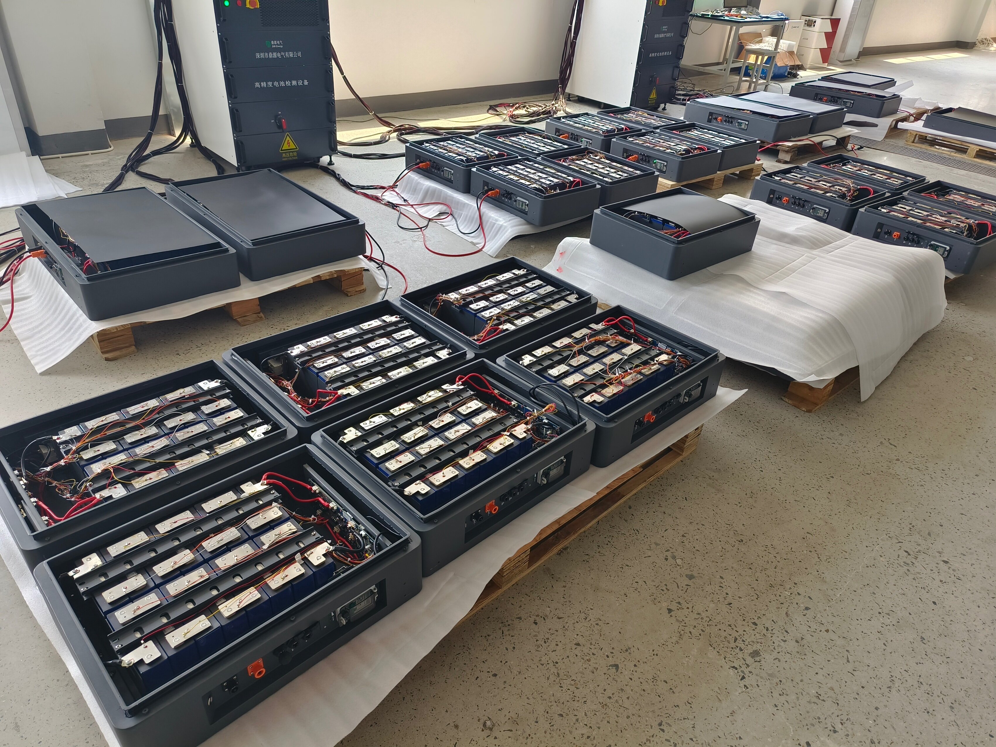

Hitman1108 Опубліковано: 23 години тому Поділитись Опубліковано: 23 години тому 58 хвилин тому, МакДо сказав: Приїде - погляну. Напевно то вага всього комплекту. Там ще металева полиця на стіну і металевий верхній тримач батареї. Фото з фабрики: для продажу ще щось є? Посилання на коментар Поділитися на інших сайтах More sharing options...

Vikctor Опубліковано: 21 година тому Автор Поділитись Опубліковано: 21 година тому 3 часа назад, mib сказал: Поле панелей 2,4 кВт но инвертор может взять только 1,4 лишнее обрезает В пасмурные дни это помогает выработки, а сейчас выглядит вот так В сенсі ви не віддаєте зайве у мережу? І оцей вислів про "інвертор може взяти" це від його потужності залежить? 3 часа назад, sly сказал: коли світла немає днями, тижнями - вже неактуально рахувати собівартість. Якщо Ви з цим не стикнулись раніше - можу лише порадіти за вас. Я стикнувся восені 2022 й це не змусило мене купувати генератор. Тільки не подумайте, що я вас від чогось відмовляю. Посилання на коментар Поділитися на інших сайтах More sharing options...
mib Опубліковано: 20 годин тому Поділитись Опубліковано: 20 годин тому 15 минут назад, Vikctor сказал: В сенсі ви не віддаєте зайве у мережу? І оцей вислів про "інвертор може взяти" це від його потужності залежить? У меня офгрид он арриори не может отдавать в сеть Инвертор 3 квт но встроенный в него мппт 60 ампер тоесть 1,4 кВт И он просто обрезает лишнюю мощность от панелей 1 Посилання на коментар Поділитися на інших сайтах More sharing options...
