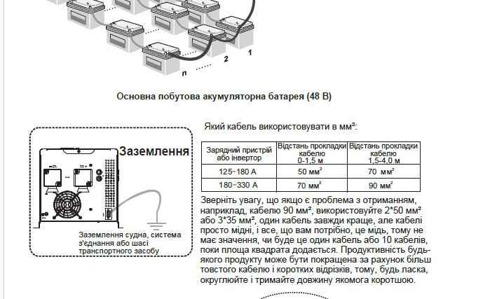

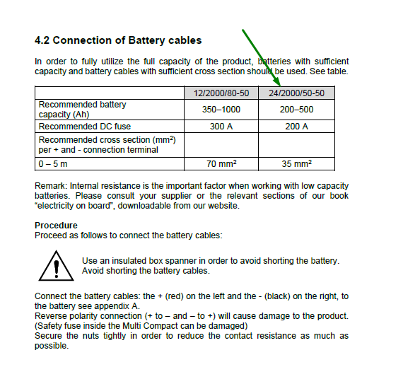

ЯД Опубліковано: В четвер в 10:22 Поділитись Опубліковано: В четвер в 10:22 (змінено) 15 хвилин тому, vovarpd сказав: На тій сторінці є інструкція, там пише мінімум 50 квадратів. Это на 2 - 3 кВт инвертор 50 квадратов? Змінено В четвер в 10:34 користувачем ЯД 1 Посилання на коментар Поділитися на інших сайтах More sharing options...
Hitman1108 Опубліковано: В четвер в 10:35 Поділитись Опубліковано: В четвер в 10:35 15 хвилин тому, vovarpd сказав: На тій сторінці є інструкція, там пише мінімум 50 квадратів. До схожого віктрона теж 50 квадратів пише: А 2 квт хіба будуть давати струм заряду 125-180а в самому інверторі струм заряду акб макс 45а Посилання на коментар Поділитися на інших сайтах More sharing options...
vovarpd Опубліковано: В четвер в 10:52 Поділитись Опубліковано: В четвер в 10:52 16 хвилин тому, ЯД сказав: Это на 2 - 3 кВт инвертор 50 квадратов?) так чомусь написано в інструкції, хоча вже бачу що logicpower тим питанням вобще не переймається, там однакові перерізи в обох інструкціях і до 2квт і до 3 квт )) До мого віктрона інвертора 24/1600 (1300вт, пік 2500)/40A написано кабель 25 квадратів. Якось ніби теж забагато, може трохи перестрахувались так як вказано довжину до 5 метрів. Хоча тут ще треба врахувати і пікову нагрузку напевно, так як інвертор 2квт може пару сек тримати і всі 4квт. До китайського datouboss на 2квт в мене йшли кабеля AWG8, це всього 10мм2, явно мало. 7 хвилин тому, Hitman1108 сказав: в самому інверторі струм заряду акб макс 45а Думаю awg 4 (25мм) буде нормально. По таблицях ніби і awg 6 підходить але вже так на грані фолу, буде грітися. awg 6 віктрон мені радив на моє зарядне 24/25A. 1 Посилання на коментар Поділитися на інших сайтах More sharing options...
ЯД Опубліковано: В четвер в 11:03 Поділитись Опубліковано: В четвер в 11:03 10 хвилин тому, vovarpd сказав: так чомусь написано в інструкції, хоча вже бачу що logicpower тим питанням вобще не переймається, там однакові перерізи в обох інструкціях і до 2квт і до 3 квт )) До мого віктрона інвертора 24/1600 (1300вт, пік 2500)/40A написано кабель 25 квадратів. Якось ніби теж забагато, може трохи перестрахувались так як вказано довжину до 5 метрів. Хоча тут ще треба врахувати і пікову нагрузку напевно, так як інвертор 2квт може пару сек тримати і всі 4квт. До китайського datouboss на 2квт в мене йшли кабеля AWG8, це всього 10мм2, явно мало. Думаю awg 4 (25мм) буде нормально. По таблицях ніби і awg 6 підходить але вже так на грані фолу, буде грітися. awg 6 віктрон мені радив на моє зарядне 24/25A. В срне 3квт было, что до метра 25, до двух 35 1 Посилання на коментар Поділитися на інших сайтах More sharing options...
vovarpd Опубліковано: В четвер в 11:19 Поділитись Опубліковано: В четвер в 11:19 1 хвилину тому, ЯД сказав: В срне 3квт было, что до метра 25, до двух 35 Можливо хтось краще розтолкує з тими перерізами, бо мені теж здається що "мій" віктрон якось їх "з запасом" у своїх продуктах вимагає. Але мабуть є на то якась причина. От віктрон 2000VA це 1600W з піком 4000W, зарядка 50А. І вимога аж 35 мм. Посилання на коментар Поділитися на інших сайтах More sharing options...
mib Опубліковано: В четвер в 11:20 Поділитись Опубліковано: В четвер в 11:20 16 минут назад, ЯД сказал: В срне 3квт было, что до метра 25, до двух 35 Про длину не помню, но наконечники которые в комплекте под 35 квадратов Посилання на коментар Поділитися на інших сайтах More sharing options...
mib Опубліковано: В четвер в 11:22 Поділитись Опубліковано: В четвер в 11:22 1 минуту назад, vovarpd сказал: От віктрон 2000VA це 1600W з піком 4000W, зарядка 50А. І вимога аж 35 мм. Скорее они кабель рекомендуют под предохранитель 200 ампер, но почему предохранитель 200 это уже вопрос У срн встроенный 150 при заявленых 3квт и пике 6 Посилання на коментар Поділитися на інших сайтах More sharing options...
smotesko Опубліковано: В четвер в 11:24 Поділитись Опубліковано: В четвер в 11:24 3 хвилини тому, vovarpd сказав: Можливо хтось краще розтолкує з тими перерізами, бо мені теж здається що "мій" віктрон якось їх "з запасом" у своїх продуктах вимагає. Але мабуть є на то якась причина. Всі свої причини вони описали у книжці Wiring Unlimited, розділ 2.7. 2 Посилання на коментар Поділитися на інших сайтах More sharing options...

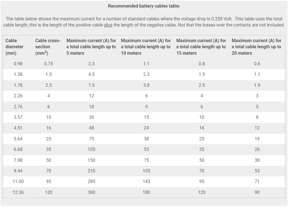

Dmode Опубліковано: В четвер в 12:14 Поділитись Опубліковано: В четвер в 12:14 (змінено) 49 хвилин тому, mib сказав: Скорее они кабель рекомендуют под предохранитель Ось їх рекомендації, з розрахунку що падіння напруги не повинне бути більшим за 0.259В, та довжини туди-сюди 5м 2000Вт/24В = 83А, що є більшим за можливості 25мм2, тому рекомендують 35мм2 Змінено В четвер в 12:16 користувачем Dmode 1 Посилання на коментар Поділитися на інших сайтах More sharing options...
ЯД Опубліковано: В четвер в 12:57 Поділитись Опубліковано: В четвер в 12:57 41 хвилину тому, Dmode сказав: Ось їх рекомендації, з розрахунку що падіння напруги не повинне бути більшим за 0.259В, та довжини туди-сюди 5м 2000Вт/24В = 83А, що є більшим за можливості 25мм2, тому рекомендують 35мм2 Зачем интересно 5 метров. Типа методика установки для инсталлятора? Посилання на коментар Поділитися на інших сайтах More sharing options...

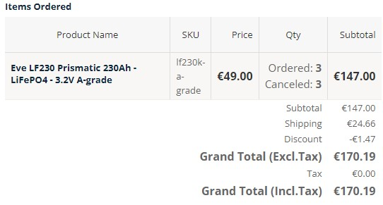

Vikctor Опубліковано: 23 години тому Автор Поділитись Опубліковано: 23 години тому (змінено) 1 час назад, Hitman1108 сказал: пропустив час, коли ще lifepo4 можна було купити за розумні гроші(( В мене так з інверторами трапилось) Але стосовно комірок lifepo4, то як на мій погляд вони ще досі по привабливой цині пропонуються. Я не знаю коли була найнижча порівнювальна база, але якщо взяти травневу закупівлю пана Dmode Спойлер і порівняти з моєю свіжою покупкою (154 євро за 2 комірки 304Аh), то здорожчання на кожні 100Аh виглядає не дуже вражаюче: 15400/608 - 17019/690 =25,33-24,67=0,66 євро, або 2,7%. Потрібний мені інвертор здорожчав рази в півтори точно (зі слів співрозмовників у різних чатах, бо я не відслідковував і взагалі не думав у бік СЕС до останнього часу.) Але пишуть що інвертор Deye sun 3ф на 10-12kВт донедавна коштував 70-80тис.грн, а зараз 115-120 і тенденція до здорожчання. Тут одна добра людина у приватні написала, що наразі купує на алібабі інвертор Deye на 10-12кВт за ціною 1800 + логістика Ціна мені дуже подобається, але я там ще жодного разу не купляв нічого і чув неоднозначні відгуки про алібаба та таобао. Здебільшого про те, що на відміну від алі там немає захисту покупця, при якому неможливо його нажухати. Змінено 23 години тому користувачем Vikctor 1 Посилання на коментар Поділитися на інших сайтах More sharing options...
МакДо Опубліковано: 22 години тому Поділитись Опубліковано: 22 години тому 4 хвилини тому, Vikctor сказав: добра людина 🤭 4 хвилини тому, Vikctor сказав: Deye на 10-12кВт+панелі sunket ess на 10кВт з логістикою десь в районі 3,5к То не панелі, а батарея). Ціни на зараз наступні: $1720 sun-12k-sg4lp3-eu $1680 sun-10k-sg4lp3-eu $1210 Sunket ESS 10kWh low energy battery Ну і + доставка морем, бо замовлятиму разом з другом і там +- 320кг. Продавця порадив @InSAn, тому має бути безпечно, особливо коли платиш через Ali-pay (комісія 2-4%) 2 Посилання на коментар Поділитися на інших сайтах More sharing options...
Hitman1108 Опубліковано: 22 години тому Поділитись Опубліковано: 22 години тому (змінено) 23 хвилини тому, Vikctor сказав: В мене так з інверторами трапилось) Але стосовно комірок lifepo4, то як на мій погляд вони ще досі по привабливой цині пропонуються. Я не знаю коли була найнижча порівнювальна база, але якщо взяти травневу закупівлю пана Dmode Приховати вміст і порівняти з моєю свіжою покупкою (154 євро за 2 комірки 304Аh), то здорожчання на кожні 100Аh виглядає не дуже вражаюче: 15400/608 - 17019/690 =25,33-24,67=0,66 євро, або 2,7%. Потрібний мені інвертор здорожчав рази в півтори точно (зі слів співрозмовників у різних чатах, бо я не відслідковував і взагалі не думав у бік СЕС до останнього часу.) Але пишуть що інвертор Deye sun 3ф на 10-12kВт донедавна коштував 70-80тис.грн, а зараз 115-120 і тенденція до здорожчання. Тут одна добра людина у приватні написала, що наразі купує на алібабі інвертор Deye на 10-12кВт за ціною 1800 + логістика Ціна мені дуже подобається, але я там ще жодного разу не купляв нічого і чув неоднозначні відгуки про алібаба та таобао. Здебільшого про те, що на відміну від алі там немає захисту покупця, при якому неможливо його нажухати. замовляли з nkon? мені для 24в потрібно 8 комірок, не так вже й дешево вийде( плюс ще розхідники і взагалі всі 8 комірок мають бути з однієї партії? чи можна купляти декількома партіями? Змінено 22 години тому користувачем Hitman1108 Посилання на коментар Поділитися на інших сайтах More sharing options...
