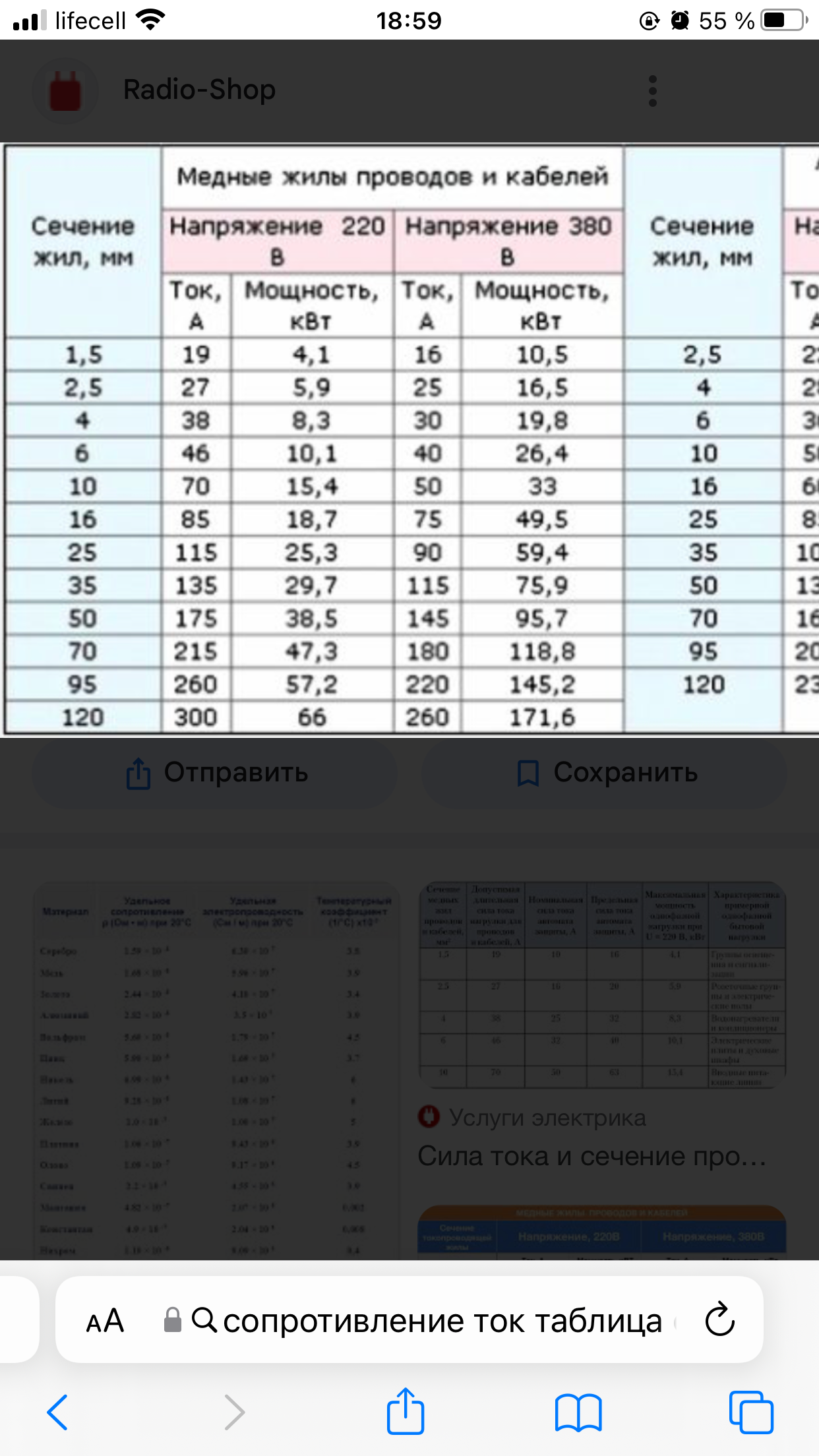

ashim1990 Опубліковано: 25 червня Поділитись Опубліковано: 25 червня (змінено) 59 минут назад, smotesko сказал: У вас є гнучкий кабель 35мм² і болт з гайкою та шайбами M8. Ваші дії? Повертаю назад 35, беру два по 16 і роблю монтаж ними впаралель. Змінено 25 червня користувачем ashim1990 Посилання на коментар Поділитися на інших сайтах More sharing options...

ashim1990 Опубліковано: 25 червня Поділитись Опубліковано: 25 червня 48 минут назад, smotesko сказал: То ж два по 16 намотаних на болт без наконечників – це ще гірший цирк буде Припускаю, що з одного кінця все ж таки наконечник потрібен. З другого провід без розриву, зі знятою ізоляцією. Мене інше цікавить. По моїй схемі провіди менше гріються, однак їх опір більше. Наскільки це критично? Може, місцеві важковаговики підтягнуться...😉 Посилання на коментар Поділитися на інших сайтах More sharing options...
blacktigra Опубліковано: 25 червня Поділитись Опубліковано: 25 червня 2 минуты назад, ashim1990 сказал: По моїй схемі провіди менше гріються, однак їх опір більше. Так не буває. Посилання на коментар Поділитися на інших сайтах More sharing options...
ashim1990 Опубліковано: 25 червня Поділитись Опубліковано: 25 червня 8 минут назад, blacktigra сказал: Так не буває. Так є завжди. Дивіться таблицю перерізів. Посилання на коментар Поділитися на інших сайтах More sharing options...
blacktigra Опубліковано: 25 червня Поділитись Опубліковано: 25 червня 15 минут назад, ashim1990 сказал: Так є завжди. Дивіться таблицю перерізів. Кількість теплової енергії яка виділяється при протіканні струму прямопропорційна опору. Вище опір - більше нагрів. Якщо у вас навпаки, то схоже фізики десь давно зробили помилку. 3 Посилання на коментар Поділитися на інших сайтах More sharing options...
ЯД Опубліковано: 25 червня Поділитись Опубліковано: 25 червня (змінено) 24 хвилини тому, ashim1990 сказав: Так є завжди. Дивіться таблицю перерізів. закон Джоуля-Ленца Количество теплоты, выделяемое проводником с током, равно произведению квадрата силы тока, сопротивления проводника и времени Q=I^2Rt Змінено 25 червня користувачем ЯД 1 Посилання на коментар Поділитися на інших сайтах More sharing options...
ЯД Опубліковано: 25 червня Поділитись Опубліковано: 25 червня (змінено) 25 хвилин тому, ashim1990 сказав: Так є завжди. Дивіться таблицю перерізів. По сечению кабеля Сопротивление определяют по формуле: R = ρ · L/S (2), где ρ – удельное сопротивление, L – длина проводника, S – площадь его поперечного сечения. Чем меньше площадь поперечного сечения проводника, тем выше его сопротивление, а значит выше и активная мощность, которая говорит о более сильном нагреве. Что-то вы не туда смотрите Змінено 25 червня користувачем ЯД 1 Посилання на коментар Поділитися на інших сайтах More sharing options...

igorrius Опубліковано: 25 червня Поділитись Опубліковано: 25 червня 4 часа назад, ЯД сказал: Что-то вы не туда смотрите если таблицу смотреть - то 10 квадрат - это 70 ампер а 25 квадратов - 115ампер соаживаем два провода по 10 - и типа 140 ампер но 20 квадрат меньше 25 квадратов , почему для одного провода 25 ток в таблице меньше ? Посилання на коментар Поділитися на інших сайтах More sharing options...

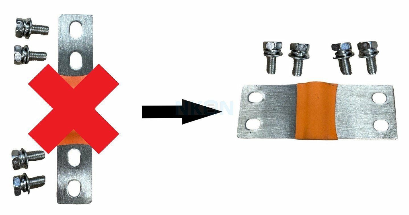

Vikctor Опубліковано: 25 червня Автор Поділитись Опубліковано: 25 червня Шановні фізики, підкажить ще - шини для комірок на nkon йдуть у комплекті чи потрібно замовляти окремо? І краще замовити в них чи десь тут по місцю? Логістика така не дітяча - 22 євро за посилку з двох комірок (11кг нетто.) І хтось писав, що при замовленні одразу вказується ціна зі знижкою на НДВ. Щось поки накидав в кошик після реєстрації і нічого такого не вказується... Посилання на коментар Поділитися на інших сайтах More sharing options...

ЯД Опубліковано: 25 червня Поділитись Опубліковано: 25 червня 11 хвилин тому, Vikctor сказав: Шановні фізики, підкажить ще - шини для комірок на nkon йдуть у комплекті чи потрібно замовляти окремо? І краще замовити в них чи десь тут по місцю? Логістика така не дітяча - 22 євро за посилку з двох комірок (11кг нетто.) І хтось писав, що при замовленні одразу вказується ціна зі знижкою на НДВ. Щось поки накидав в кошик після реєстрації і нічого такого не вказується... Выберите русиш - хз почему так По шинам - если добавщв корзину через саму страницу продукта - можно выбрать с шинами или нет. Кроме того есть возможность и на "боковые" шины 1 Посилання на коментар Поділитися на інших сайтах More sharing options...
Vikctor Опубліковано: 25 червня Автор Поділитись Опубліковано: 25 червня 1 минуту назад, ЯД сказал: Выберите русиш - хз почему так При виборі русіш зникає потрібна комірка (можна обрати схожу, але таки іншу) і цена не дешевшає. 3 минуты назад, ЯД сказал: По шинам - если добавщв корзину через саму страницу продукта - можно выбрать с шинами или нет. Кроме того есть возможность и на "боковые" шины Тобто за замовченням продавець додає до кожной комірки одну таку перекреслену шину, а при бажанні можна обрати не перехрещену? Остання мені точно не потрібна - хіба що клеми комірок крутяться, що навряд. Посилання на коментар Поділитися на інших сайтах More sharing options...
ЯД Опубліковано: 25 червня Поділитись Опубліковано: 25 червня 38 хвилин тому, igorrius сказав: соаживаем два провода по 10 - и типа 140 ампер Вот тут ошибка. Складывая 2 провода увеличивается сечение, и от сечения смотрите допустимый ток, а не складываете ток. Кроме того сечения должны быть одинаковые для складывания, иначе там неравномерно токи будут и это вроде трабла. Сам про это хз) 1 Посилання на коментар Поділитися на інших сайтах More sharing options...
ЯД Опубліковано: 25 червня Поділитись Опубліковано: 25 червня (змінено) 8 хвилин тому, Vikctor сказав: При виборі русіш зникає потрібна комірка (можна обрати схожу, але таки іншу) і цена не дешевшає. Тобто за замовченням продавець додає до кожной комірки одну таку перекреслену шину, а при бажанні можна обрати не перехрещену? Остання мені точно не потрібна - хіба що клеми комірок крутяться, що навряд. Да, одна такая в комплекте с ячейкой. Те другие если ячейки в 2 ряда и соединить между рядами. Почему исчезает ячейка при русиш - хз. Но при добавлении в корзину НДС не насчитывается и считает доставку. По крайней мере месяц назад так было. Может что меняли. Они там точно добавляли доп поля как раз для наших заказчиков)) Смотрю доступны только 314 и 304 Eve Змінено 25 червня користувачем ЯД 1 Посилання на коментар Поділитися на інших сайтах More sharing options...
