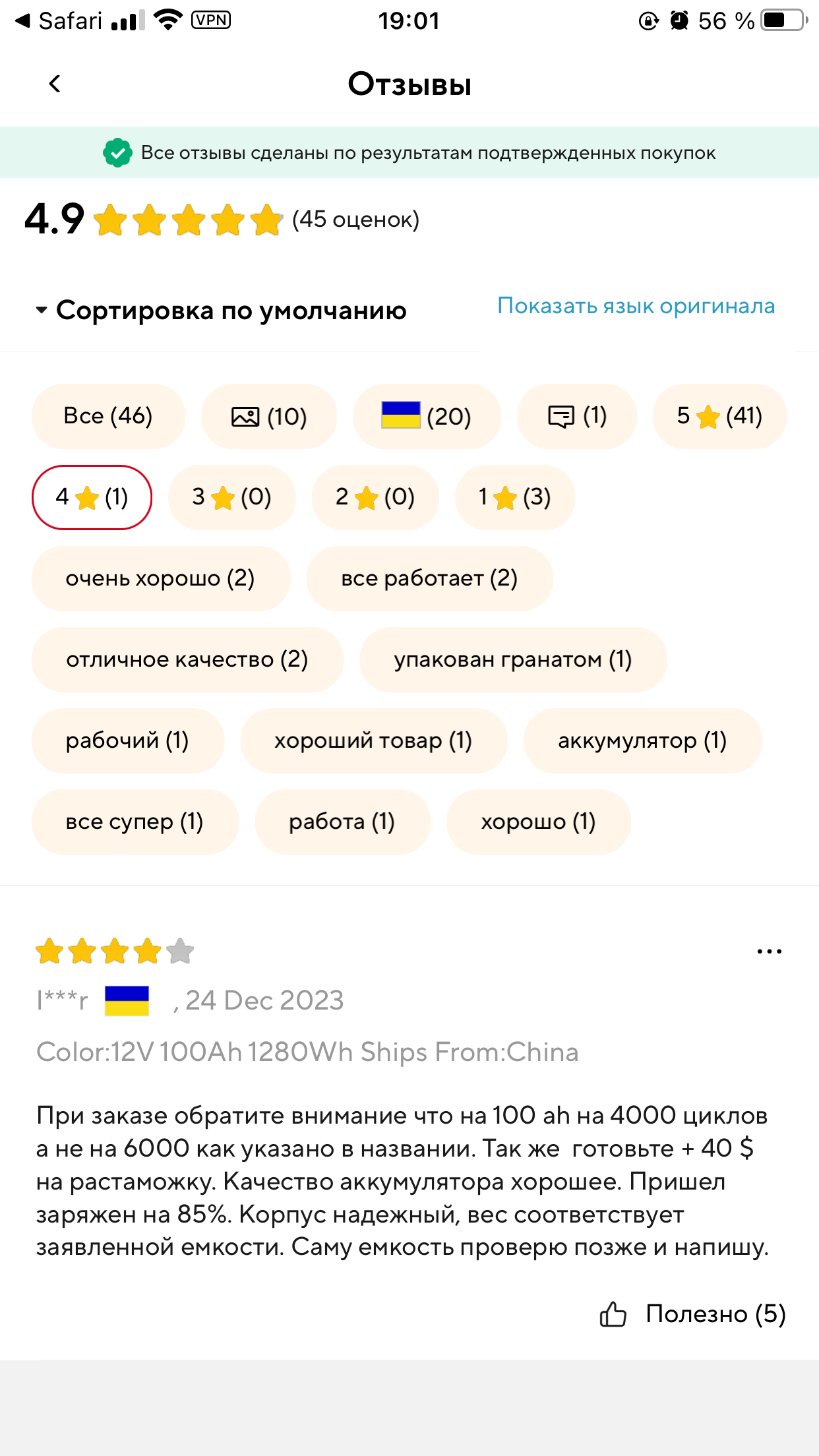

Хтось чув про цього виробника? Доставка за 3 тижні. Завтра розпродаж -50%. Батарея 24/300 (7680Вт) з бмс, блютус та LCD екраном - 1284 бакса.
В 30.05.2024 в 16:17, Vikctor сказал:
отзывы положительные
