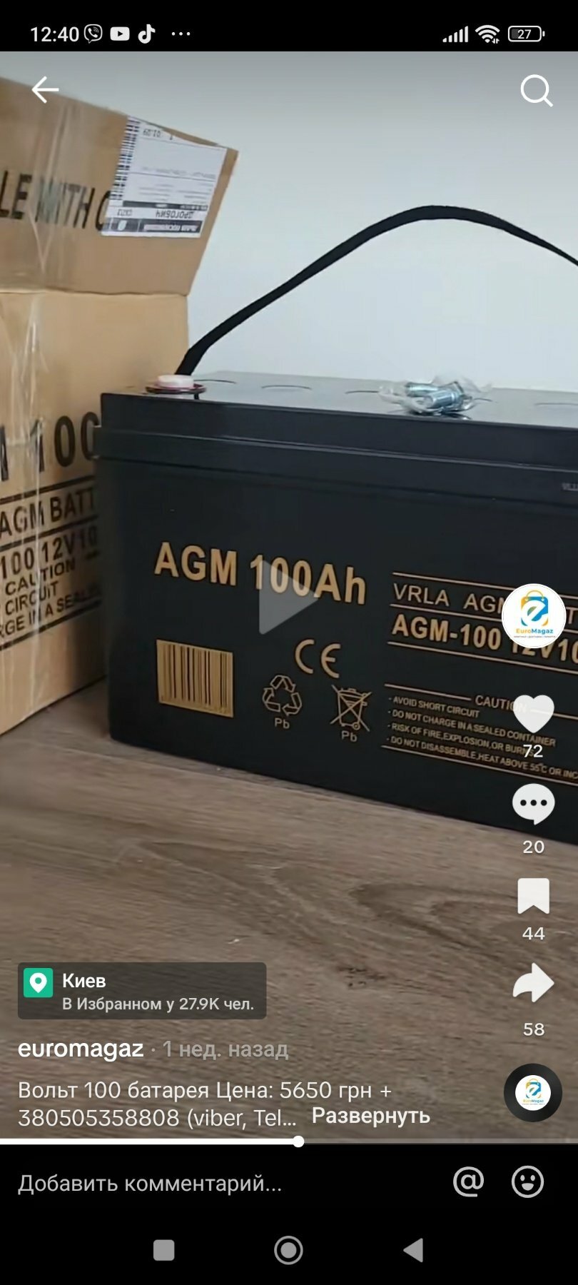

dneprstab Опубліковано: 13 вересня 2023 Поділитись Опубліковано: 13 вересня 2023 4 часа назад, igorrius сказал: ну как никакой разницы ? не бу , а новый . не неизвестно когда произведен и насколько уже заюзанный - а с четкой датой производства не безродный нонейм параллелепипед со штрихкодом - а четкое указание торговой марки , наличие бренда Ось знайшов ідеального продавана. Батарейка АЖМ , важить 22 кг сотка.Я йому у коментах пишу - що не бува сотки вагою 22 кг.А він пише - це БЮДЖЕТНА сотка 😂😂😂. Ось так і живем.Десь тут на#бали , десь там при#изділи...як раз для вас - чітка торгова марка AGM - зайдіть до нього в тікток, спитайте. 1 2 Посилання на коментар Поділитися на інших сайтах More sharing options...
igorrius Опубліковано: 13 вересня 2023 Поділитись Опубліковано: 13 вересня 2023 (змінено) 13 минут назад, dneprstab сказал: чітка торгова марка AGM лично я такой тоговой марки не знаю, себе BOSCH взял , а так то, и свинцовые батареи говняные тоже конечно продают, поэтому надо смотреть и думать, что покупаешь. Змінено 13 вересня 2023 користувачем igorrius 1 Посилання на коментар Поділитися на інших сайтах More sharing options...
Dalet Опубліковано: 13 вересня 2023 Поділитись Опубліковано: 13 вересня 2023 1 час назад, igorrius сказал: себе BOSCH взял вчили, вчили, вчили нас, а самі як ото наші політики))) 1 Посилання на коментар Поділитися на інших сайтах More sharing options...
eam Опубліковано: 13 вересня 2023 Поділитись Опубліковано: 13 вересня 2023 (змінено) 2 часа назад, igorrius сказал: лично я такой тоговой марки не знаю аккум на фото - это volt polska - 6AKUXAG100 Змінено 13 вересня 2023 користувачем eam Посилання на коментар Поділитися на інших сайтах More sharing options...
