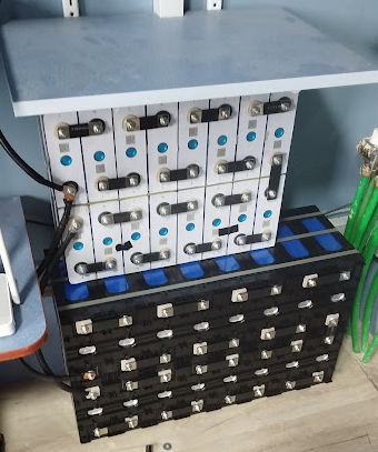

vovarpd Опубліковано: 25 жовтня 2024 Поділитись Опубліковано: 25 жовтня 2024 4 хвилини тому, newbee2020 сказав: підскажіть, якщо це вже обговорювалось, шукаю вертикальний корпус на 16х280, і дивлюсь деякі варіанти на олх і виникло питання - чи вимагається виробником по даташиту щоб комірки стояли вертикально? там же цей клапан + щось булькає? чи допускається експлуатація "на боку" чи "вверх ногами"? на бік взагалі без проблем. В мене власне так і лежать. а вверх ногами наче недуже бажано. 2 1 Посилання на коментар Поділитися на інших сайтах More sharing options...

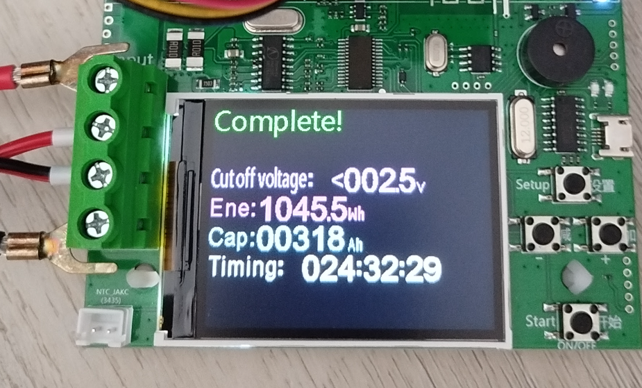

yur43 Опубліковано: 26 жовтня 2024 Поділитись Опубліковано: 26 жовтня 2024 04.10.2024 в 13:50, yur43 сказав: протестував одну банку. Не EVE, але як для 280ah непогано товаришу батарейку наладили, треба й собі трохи додати. Якраз приїхала партія, яка блудила майже 4 місяці. На ній наклейки скромніші, але тест показав аналогічні характеристики об'єдную стару 100Аг з новою 320Аг запускаю, і воно саме калібрується-балансується. 3 Посилання на коментар Поділитися на інших сайтах More sharing options...
