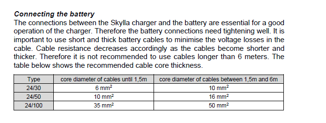

vovarpd Опубліковано: 19 жовтня 2024 Поділитись Опубліковано: 19 жовтня 2024 23 години тому, yur43 сказав: Мій робочий струм рідко перевищує 50А, мені скільки брати, 50 чи 70мм.кв? 10мм2 ) Просто раз за січення у віктронів зайшла мова то там є чомусь значна різниця між гібридним інвертором (підозрюю через піки і оті ripple, може ще щось) і простим чарджером. Тобто от на струм 50А в Skylla зарядних вони радять всього 10мм2. Тоді як на мій мультіплюс 24/1600/40 вони радять 25мм2. 1 Посилання на коментар Поділитися на інших сайтах More sharing options...

yur43 Опубліковано: 19 жовтня 2024 Поділитись Опубліковано: 19 жовтня 2024 (змінено) 10 годин тому, vovarpd сказав: 10мм2 ) 16мм2 довготривало витримує струм 80-85А, що є 85% від максимального навантаження 5 кВт інвертора, при невеликих довжинах втрати мізерні. Ми почали розмову про комплектний 25мм2 кабель для 5 кВт інвертора, я свою думку сказав. Аби ті кліпси витримали те що витримає 4AWG. А Ви вже вирішуйте. Змінено 20 жовтня 2024 користувачем yur43 Посилання на коментар Поділитися на інших сайтах More sharing options...

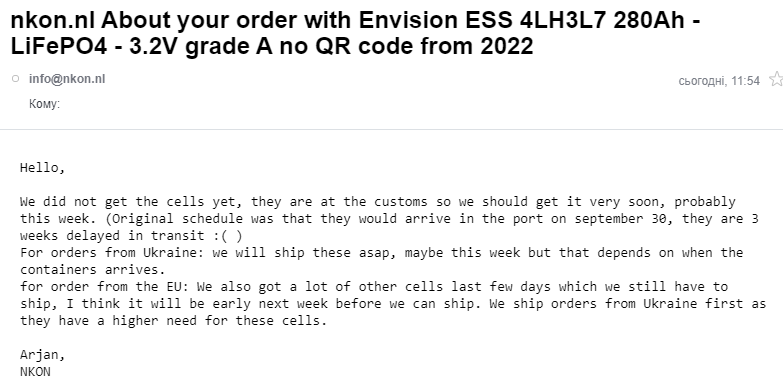

newbee2020 Опубліковано: 21 жовтня 2024 Поділитись Опубліковано: 21 жовтня 2024 на нконі пропали дешманські envision 280 без кода, походу я останні забрав. щось народ не хотів їх брати, а мені здається для домашньої збірки для себе саме те. 850 євро за 16шт з доставкою. я з алі три місяці назад замовив 16шт по 65 дол 105A (не факт що прийдуть взагалі). набрав цих акумів, як дурак махорки, може кому треба? Power Queen BT + підігрів 24В 100А та звичайна Papool Lifepo 24V 140А . одна нуляча, інша 5 циклів неповних. по низу ринку))) 1 Посилання на коментар Поділитися на інших сайтах More sharing options...

newbee2020 Опубліковано: 23 жовтня 2024 Поділитись Опубліковано: 23 жовтня 2024 приємно, що Україна в пріоритеті доставки 1 Посилання на коментар Поділитися на інших сайтах More sharing options...
