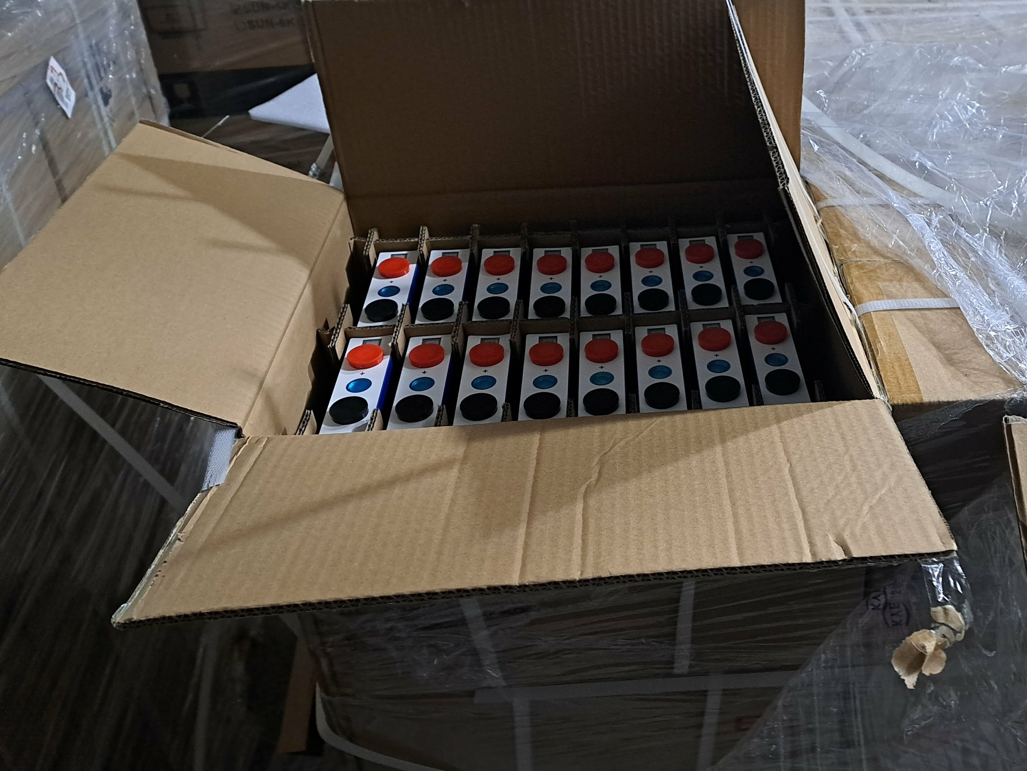

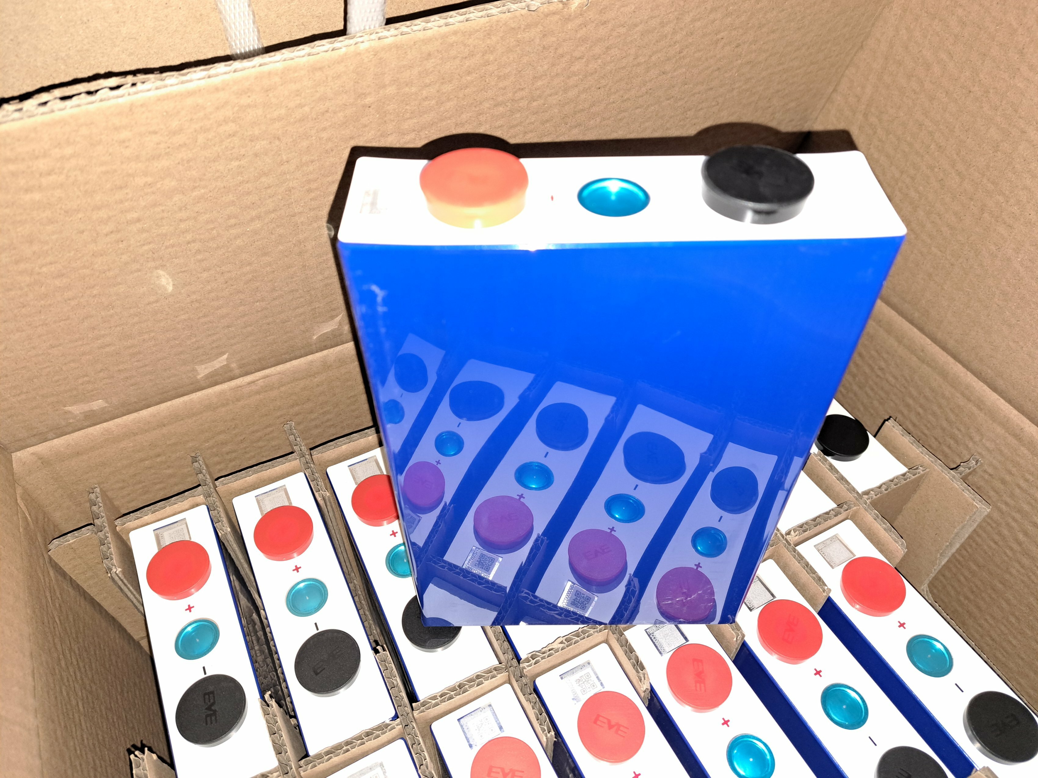

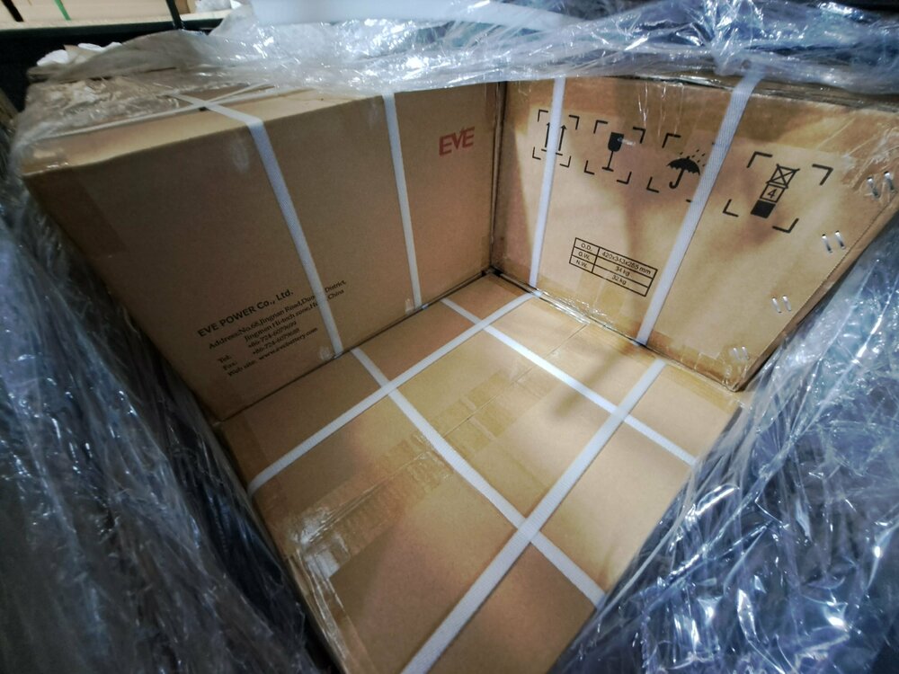

Dalet Опубліковано: 8 вересня 2023 Поділитись Опубліковано: 8 вересня 2023 вони є. ну справді є. З завода, з тест листами, з маркуванням на ящику. 1 Посилання на коментар Поділитися на інших сайтах More sharing options...

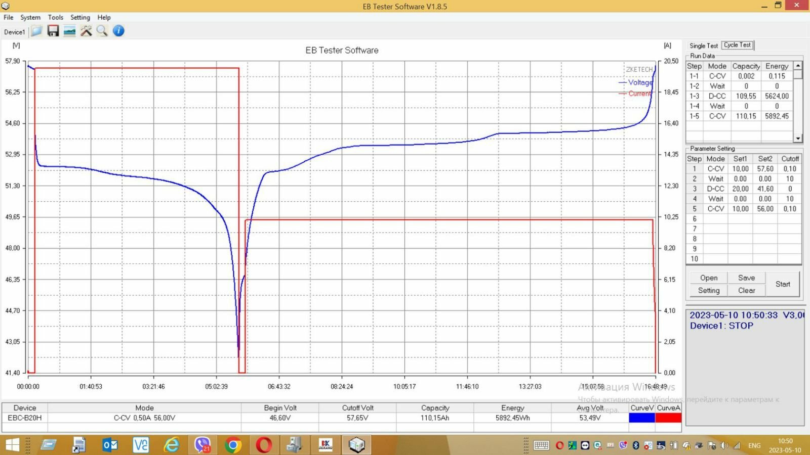

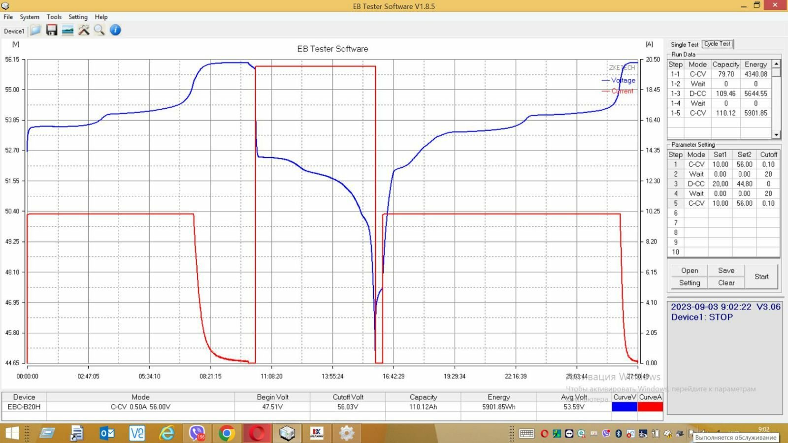

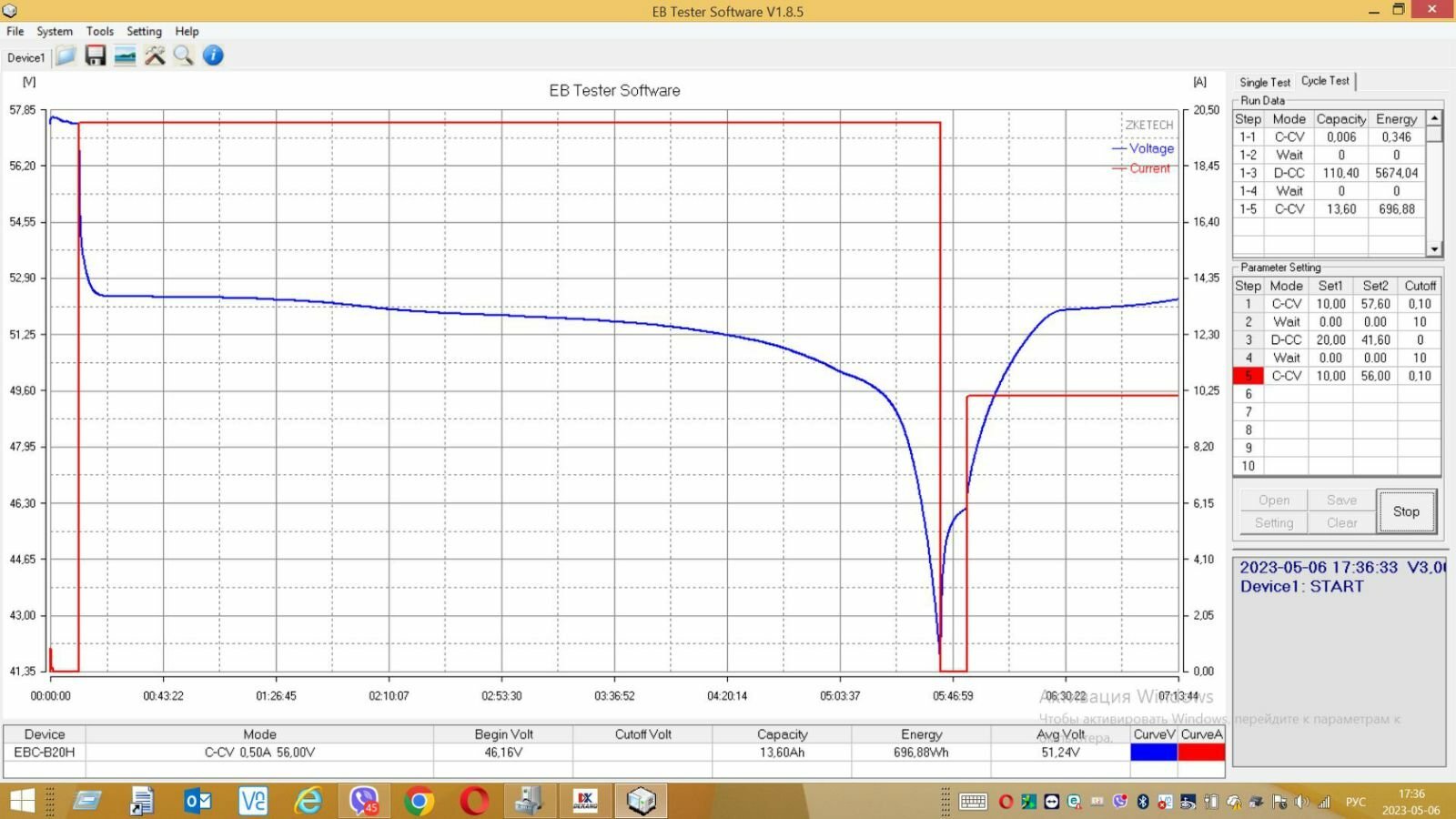

Dalet Опубліковано: 8 вересня 2023 Поділитись Опубліковано: 8 вересня 2023 це все збірки на 105А*год. вже зібрані. в діапазоні 2.8 - 3.5В дають 109-110А*год. І навіть нема сенсу підбирати в коробках. Взагалі нема. 2 Посилання на коментар Поділитися на інших сайтах More sharing options...

igorrius Опубліковано: 8 вересня 2023 Поділитись Опубліковано: 8 вересня 2023 2 часа назад, Dalet сказал: вони є. ну справді є. З завода, з тест листами, з маркуванням на ящику а почему только на ящике ? почему на самом аккумуляторе ничего нет , кроме маленькой приклеенной бумажечки со штрих кодом ? Посилання на коментар Поділитися на інших сайтах More sharing options...
Dalet Опубліковано: 8 вересня 2023 Поділитись Опубліковано: 8 вересня 2023 1 минуту назад, igorrius сказал: а почему только на ящике ? почему на самом аккумуляторе ничего нет , кроме маленькой приклеенной бумажечки со штрих кодом ? потому что мир современных технологий, это только мы живем в бумажном ценнике, а там вся жизнь в штрихкоде скрыта Посилання на коментар Поділитися на інших сайтах More sharing options...
vbb Опубліковано: 8 вересня 2023 Поділитись Опубліковано: 8 вересня 2023 3 хвилини тому, igorrius сказав: а почему только на ящике ? почему на самом аккумуляторе ничего нет , кроме маленькой приклеенной бумажечки со штрих кодом ? оскільки це "оптова" доставка для інтеграторів, а не для роздрібної торгівлі Посилання на коментар Поділитися на інших сайтах More sharing options...

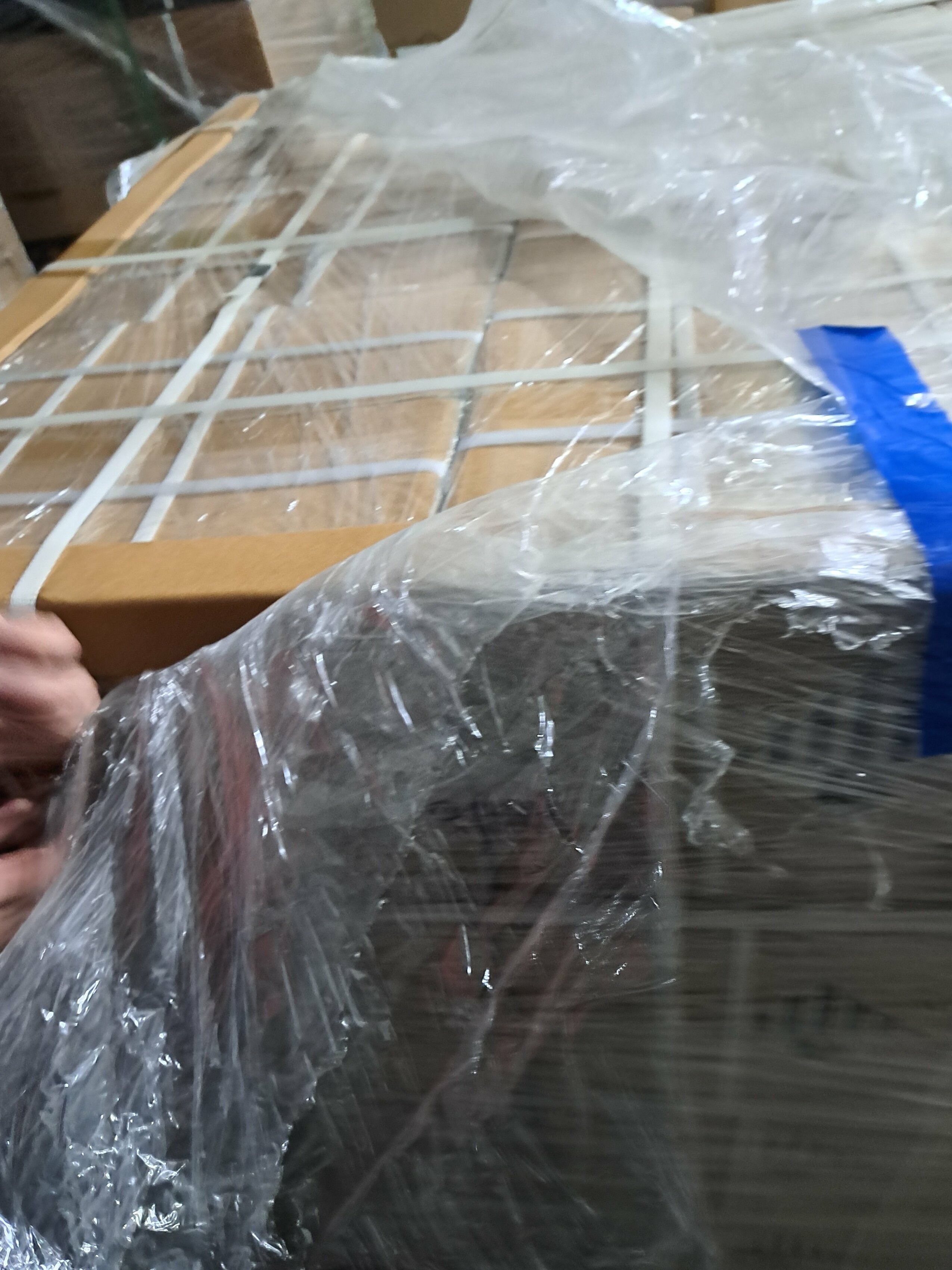

Dalet Опубліковано: 8 вересня 2023 Поділитись Опубліковано: 8 вересня 2023 кароче.... 20 днів на виготовлення. + 2 міс дорога. Десь під зиму буде. А для розуміння - да чого так дорого - вартість доставки по китаю гляньте. А там всього 3 палети, хоча вага суттєва Посилання на коментар Поділитися на інших сайтах More sharing options...
igorrius Опубліковано: 8 вересня 2023 Поділитись Опубліковано: 8 вересня 2023 Только что, Dalet сказал: потому что мир современных технологий, это только мы живем в бумажном ценнике, а там вся жизнь в штрихкоде скрыта а что покупателю со штрихкода ? когда берешь в руку изделие и там все указано : что за бренд , тип и параметры изделия, дата производства- понимаешь, что у тебя в руке. а так покупатель берет в руку неведомый синий параллелепипед с наклеенным штрихкодом . не вызывает доверия 1 2 Посилання на коментар Поділитися на інших сайтах More sharing options...
