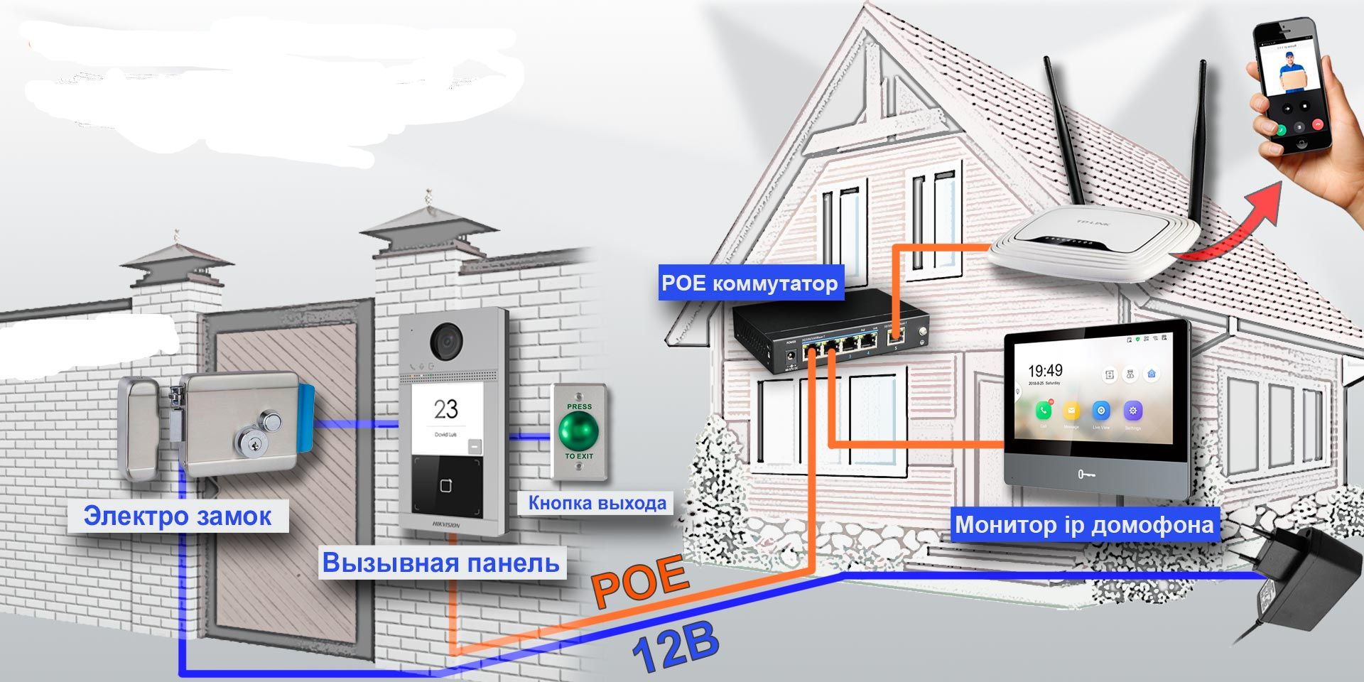

Добрый день. В частном доме к калитке подведён кабель ютп наружный. Будет видеодомофон, вызывная панель, и электромеханический замок. Нужно ли ещё подводить дополнительно кабель питания ( шввп 2*0,75), или питание подходит к замку от вызывной панели. Комплект видеодомофона ещё не выбрал.

Не нужно.
сейчас на рынке изобилие различных DC-DC преобразователей, которые в случае необходимости дадут достаточный импульс для открытия замка. В некоторых панельках уже есть встроенный

IP-домофон ?
