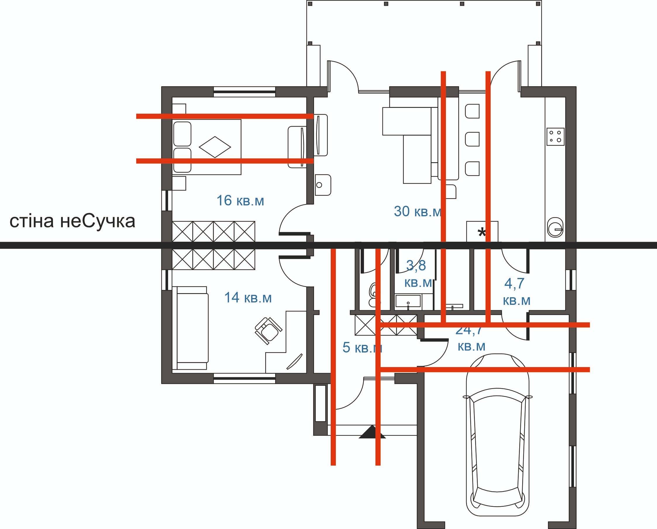

53 хвилини тому, Nikolay Cherednichenko сказав:
та не буду я його будувати)))
Але ж фантазія має бути викінчена!? Конструкція перекриття незрозуміла...
52 минуты назад, i.may сказал:
ой, в мене дуже "викінчена" фантазія))) іноді навіть brazzers відпочивають)))
Чесно, я то на швидку намалював і не думав на той рахунок взагалі.
хай дах буде такий, а балки перекриття можете розставити на власний розсуд)))))475064312_..thumb.jpg.5323a1e3773f45d9b9c6f407f51accc9.jpg
Змінено користувачем Nikolay Cherednichenko

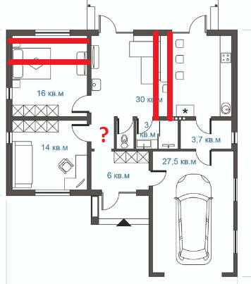

7 хвилин тому, Nikolay Cherednichenko сказав:
хай дах буде такий
Нє, не то. Мені не зрозуміло як покласти балки/плити тощо на несучки. Тобто рішення власне перекриття.
13 минут назад, i.may сказал:
в неділю ото так мене мучаєте))) так пайдьот?))1779804538_.thumb.jpg.ae610c979b4a82f27f6d815564b0de7b.jpg
10 хвилин тому, Nikolay Cherednichenko сказав:
так пайдьот?))
Мабуть.
Власне цікавило розв'язання ЦЬОГО вузла, з отвором під стелю....
Змінено користувачем i.may

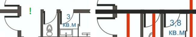

7 минут назад, i.may сказал:
Мабуть.
Не буде там отвору під стелю. Я його там не бачу. Армопояс там

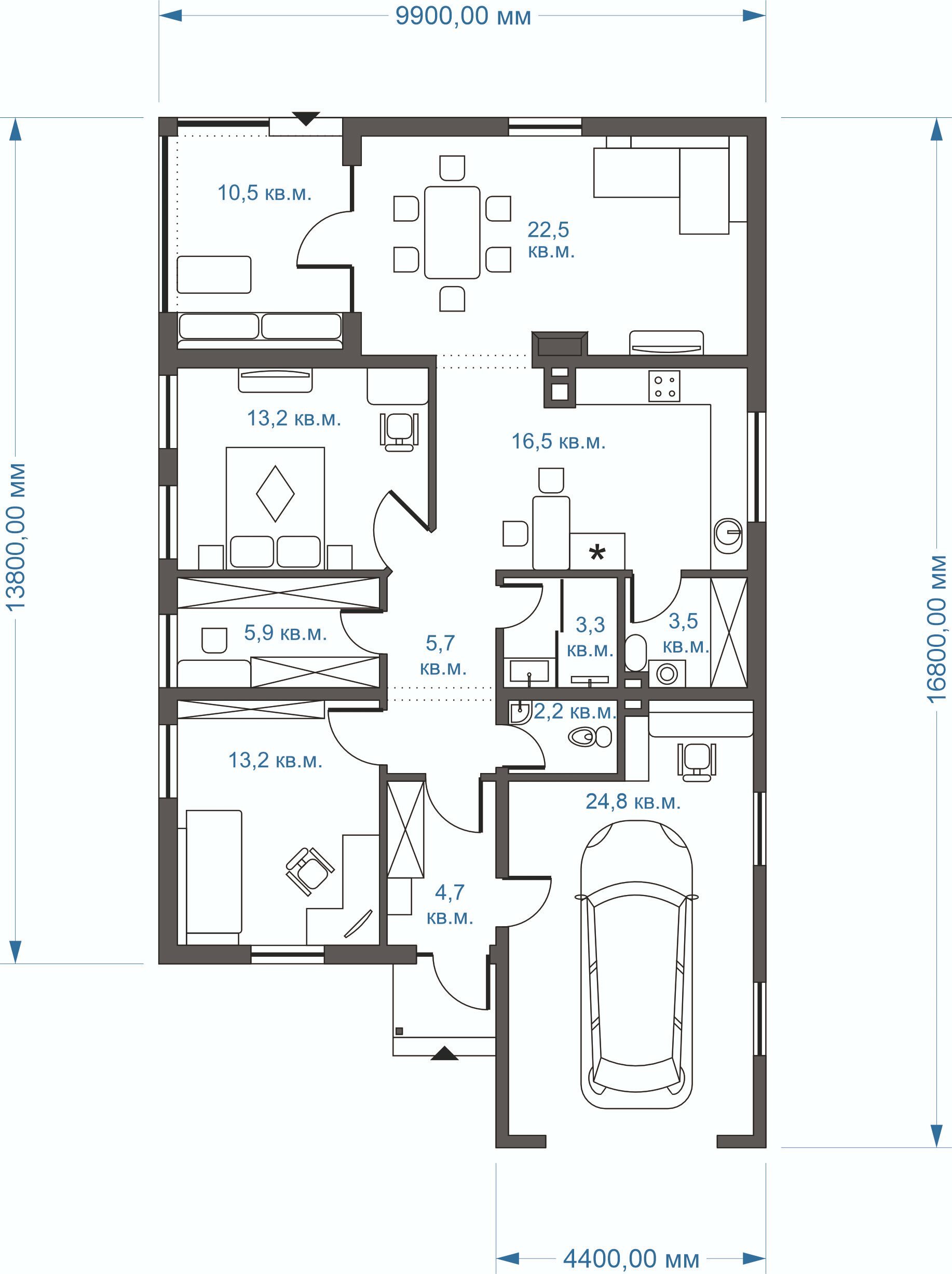

В сусідній гілці побачив людина виклала свій проект, витратив трохи часу і переробив його під себе...і чорт його побери-він мені чомусь сподобався (нічого з цим не можу поробити 😁)!IMG_20240301_105848_863.thumb.jpg.6093cd179276506fce0454c20a1abca6.jpg
В 01.03.2024 в 11:00, Nikolay Cherednichenko сказал:
Ну, про лiжко, я вам друге порекомендую, а дитину-дiвчинку, якщо ви будете "купувати в капустi оптом" то, назвете Кариною )..
Бачу у вас "розширяеться" коробка-квадратура, "апетит приходит во время еди" )..  (так, цей проект кращiй)
Гляньте в ЛС, я вам написав.
15 часов назад, volkoff сказал:
В мене тільки губа росте))) те що ви бачите-ще нічого не значить))) я просто пофантазував-хоббі в мене таке))
  • Хаха 2
О, цей вже нічого так. Притомне розташування санвузлів )))))) але ж входу в комору з гаража немає )))) А загалом - досить непогано, як на мене.

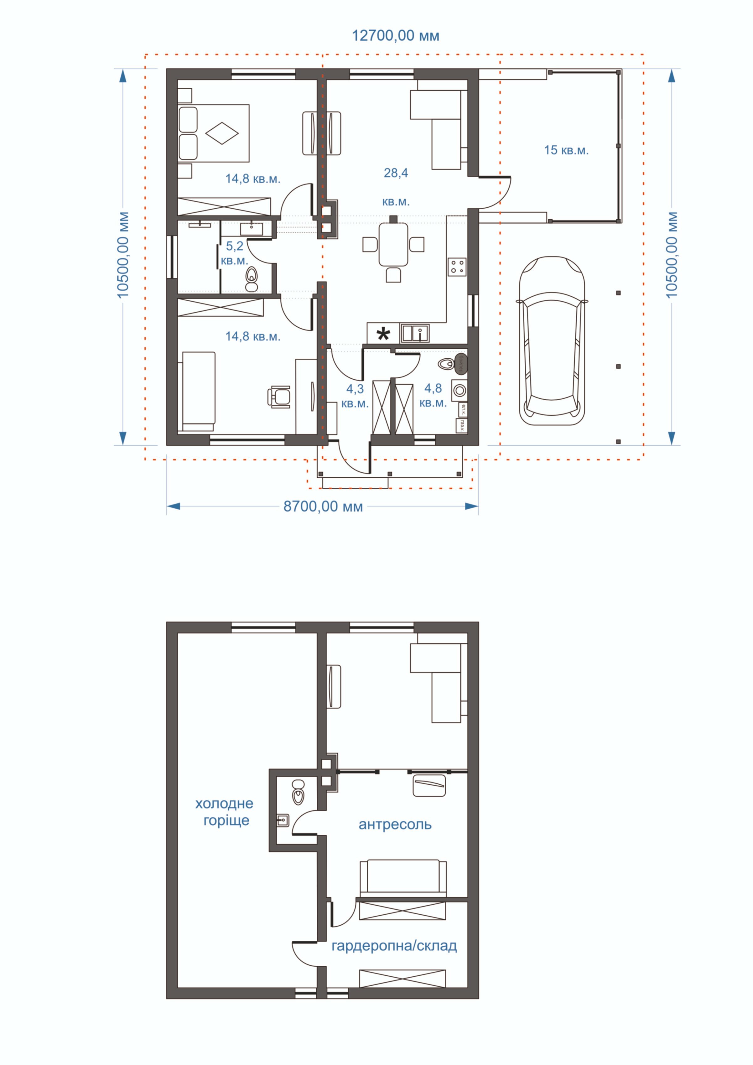

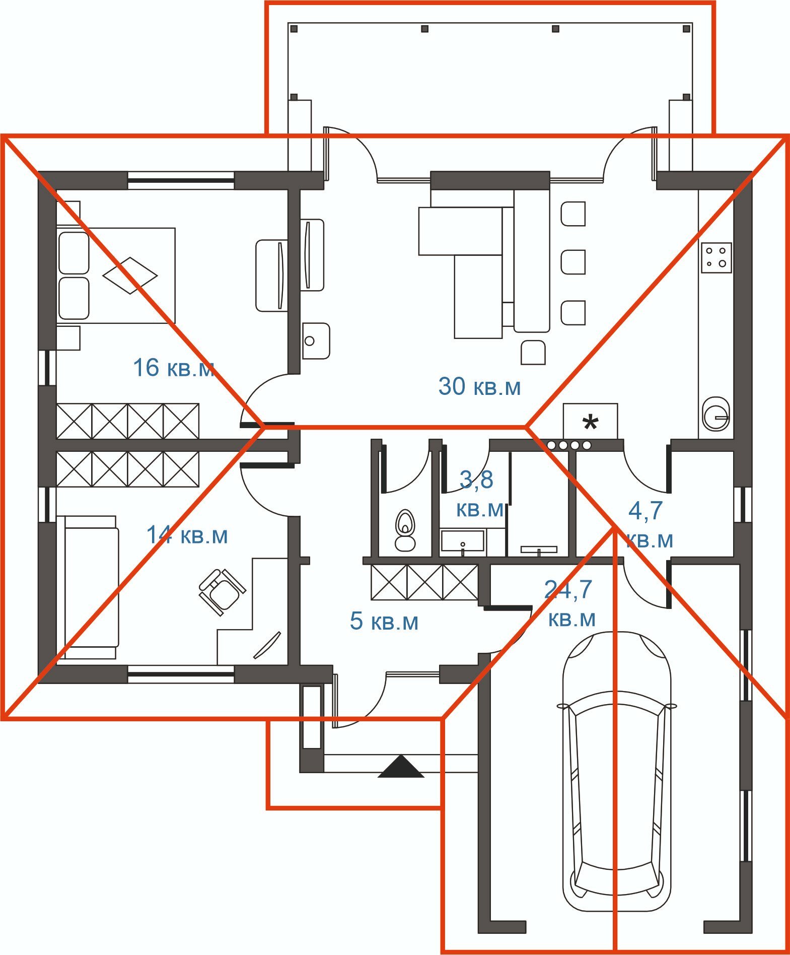

Може комусь цікаво буде... але ось ще нафантазував дядько Микола (то є я🤪). По кайфу (мені💕)
На антресольку буде проста драбина підкотна (то чисто для гостей- постійно використовуватись не буде), можна взагалі все зробити холодним горіщем і не паритись з тим другим світлом.
То що, розберемо? )
0. Вже навіс замість гаража - це прогрес )
1. Вхідні двері відкриваються не в той бік.
2. Так само не в той бік відкриваються двері з вітальні на терасу.
3. Чомусь немає душа в санвузлі при вході (місця вистачає).
4. Чомусь немає каміну у вітальні (між вітальнею і спальнею).
5. Кухню можна дещо зменшити (велика відстань між мийкою/холодильником і барною стійкою), не вистачає вікна в бік машини і мийки під вікном (замість плити).
Горище немає сенсу розглядати )
2 часа назад, vadimv сказал:
То що, розберемо? )
0. Так, зрозумів що гараж то скоріше розкіш чим необхідність (навіс повністю закриє основні потреби)
1,2. Ви праві, варто змінити
3. Привході тех.приміщення (бойлерна,котельня, тощо) унітаз там для форс-мажорних ситуацій
4.камін є але я ще не до кінця продумав чи то буде топка вбудована в стіну чи окремо стоячий камінофен  (димохідканал і вентканал в центрі)
5. За вікно з кухні думав-і мабуть так і варто зробити. Мийка прямо поряд з холодильником.
Що ви мали на увазі про горіще? Лишити як є (половина горіще/половина друге світло), чи взагалі замутити наклонні стелі і в кімнатах (південна сторона)?
13 хвилин тому, Nikolay Cherednichenko сказав:
У наших знайомих був камін, вбудований у стіну - він грів одночасно вітальню і спальню (задня стінка була облицьована керамічною плиткою).
У нас було навпаки - плита ближче до холодильника, а мийка під вікном (між плитою і барною стійкою).
З власного досвіду - я на мансарду витратив багато часу і трохи грошей - воно того не варте, бо взимку там занадто холодно, а влітку занадто жарко. Краще зробити просто одноповерховий будинок з холодним горищем.
Змінено користувачем vadimv
15 минут назад, vadimv сказал:
Я про це думав, але в тілі центральної несучої стіни яка виконана з повнотілої цегли (взагалі всі веутрішні стіни з цегли для теплової інерційності, контур огороджуючий з газіку або ракушняку)
Ну в мене логіка така- дістав,помив,нарізав,вариш. Тому і таке розташування.😁
А як же простенька, примітивна антресоль для гостей? А як же стиль лофт без другого світла і масивних стропильних затяжок?😝
Холодне горище там є...але небагато)))

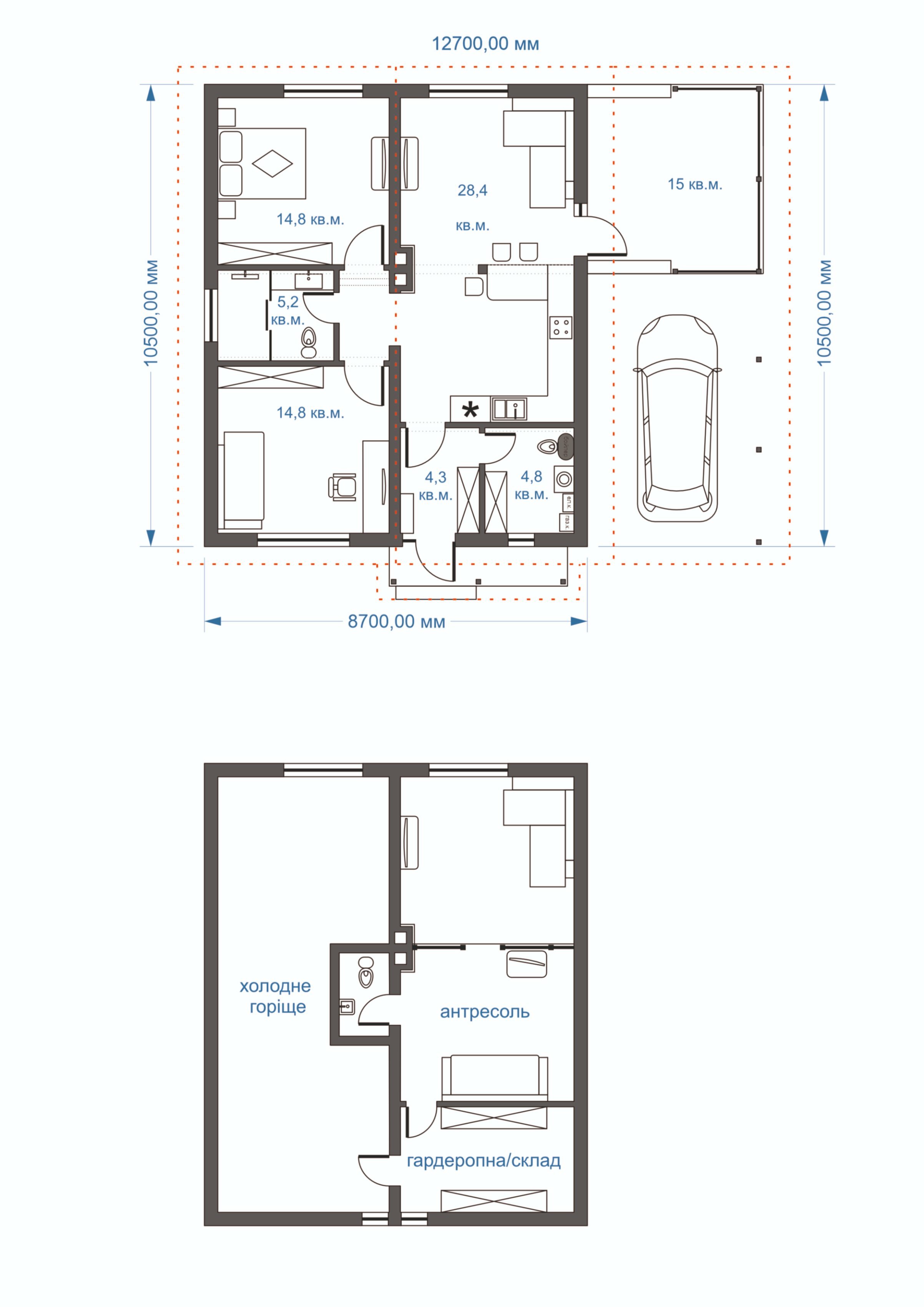

В 04.08.2024 в 13:31, vadimv сказал:
трохи підправив по вашим зауваженням...
3 години тому, Nikolay Cherednichenko сказав:
Уявіть, що ви вийшли з машини під навісом і пішли в будинок. А потім щось згадали і пішли назад до машини. Оминаючи відкриті вхідні двері )
  • Сумно 1
9 часов назад, vadimv сказал:
можна я їх закрию?😄
1 час назад, Nikolay Cherednichenko сказал:
можна я їх закрию?😄
Можна навіть зовсім їх не ставити і ходити через терасу.
Але зручніше буде перевісити їх на іншій бік.
У вас широкий ганок, а відчинені двері розділяють його на 2 частини. В чому сенс?
Змінено користувачем Alvalk
40 минут назад, Alvalk сказал:
а я х.з. в чому сенс))) під праву руку ставив двері
