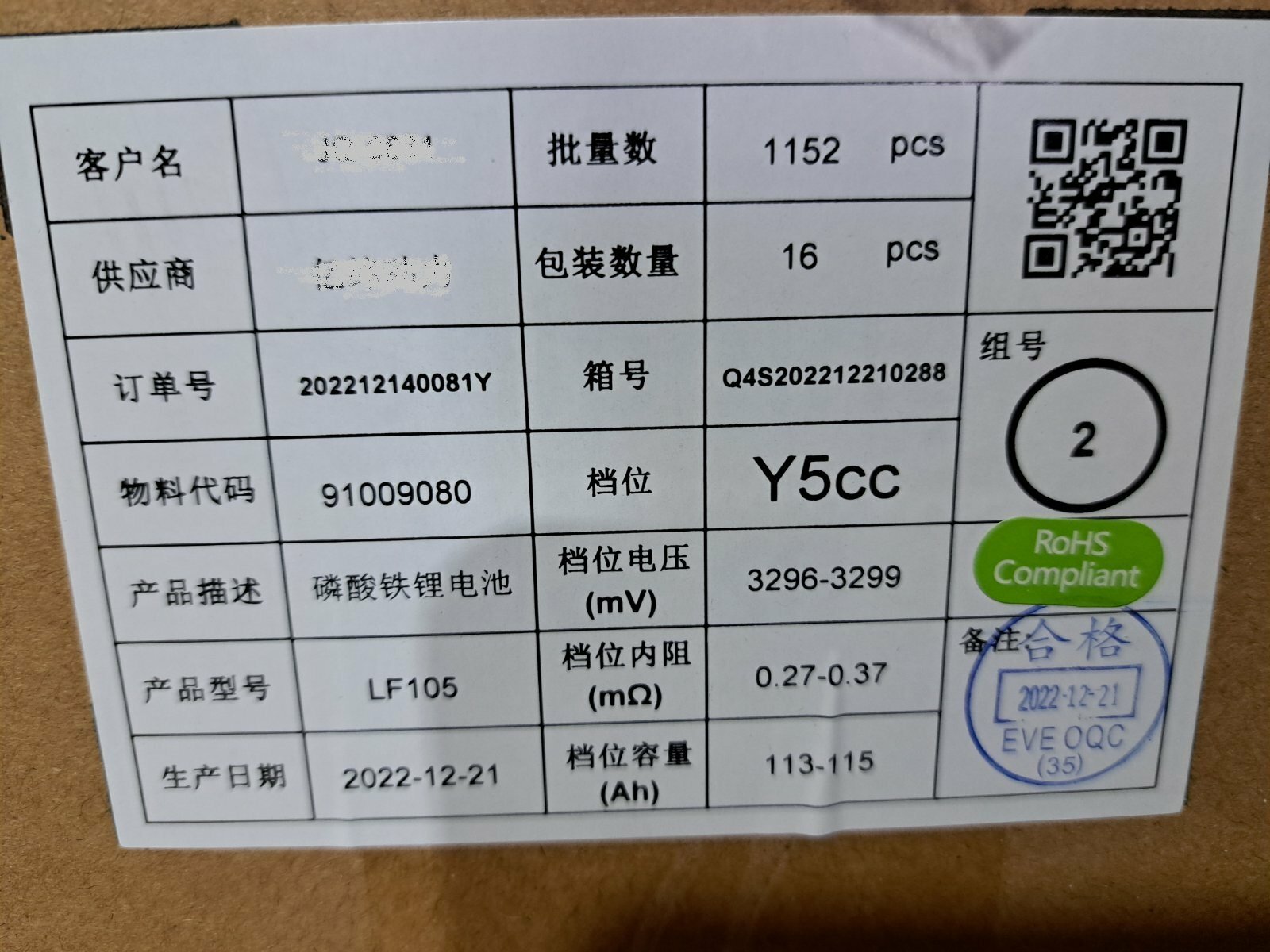

igorrius Опубліковано: 16 серпня 2023 Поділитись Опубліковано: 16 серпня 2023 50 минут назад, Neou сказал: Ну на заводе я не был конечно. Человек сказал, что делают именно аккумуляторы. А инверторы покупают, вроде так. возможно и дата есть ? а то странная закономерность : хочешь купить солевую батарейку или свинцовый Акб для авто - известна дата изготовления . А вот если хочешь купить литиевый аккумулятор - дата изготовления неизвестна и сколько лет и в каком режиме юзали до тебя этот литиевый аккумулятор - никто не знает . Больше похоже на лоторею ,чем на покупку надежного качественного продукта Посилання на коментар Поділитися на інших сайтах More sharing options...

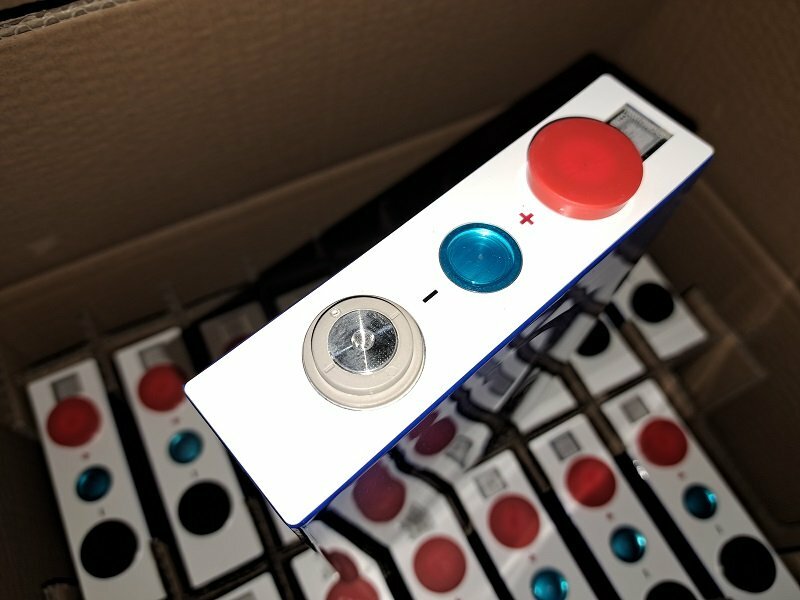

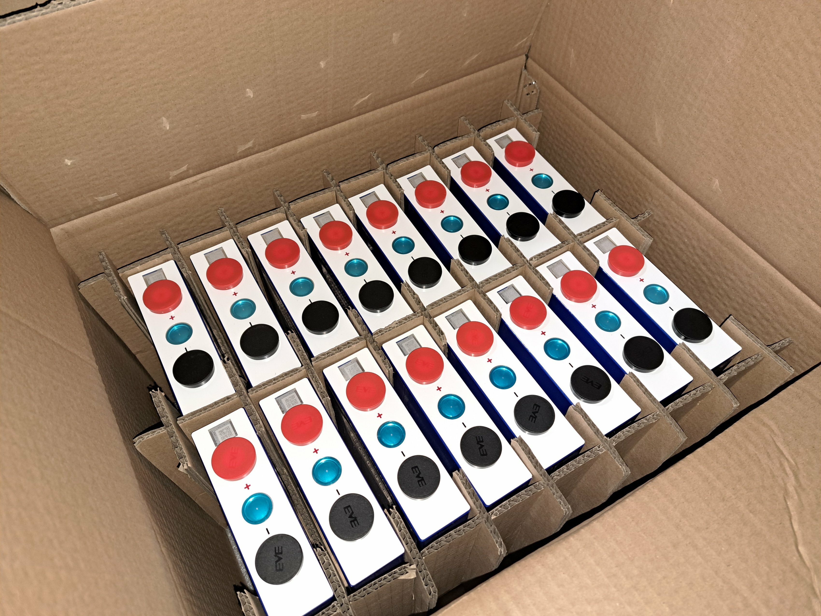

Dalet Опубліковано: 16 серпня 2023 Поділитись Опубліковано: 16 серпня 2023 (змінено) 46 минут назад, igorrius сказал: возможно и дата есть ? а то странная закономерность : хочешь купить солевую батарейку или свинцовый Акб для авто - известна дата изготовления . А вот если хочешь купить литиевый аккумулятор - дата изготовления неизвестна и сколько лет и в каком режиме юзали до тебя этот литиевый аккумулятор - никто не знает . Больше похоже на лоторею ,чем на покупку надежного качественного продукта Предлагаю стоять рядом при сборке вашей батареи. Весь квест займет неделю. И дату знать будете, и все видеть, и даже на фоне пофоткаться можно Змінено 16 серпня 2023 користувачем Dalet 4 Посилання на коментар Поділитися на інших сайтах More sharing options...
igorrius Опубліковано: 16 серпня 2023 Поділитись Опубліковано: 16 серпня 2023 1 час назад, Dalet сказал: Предлагаю стоять рядом при сборке вашей батареи. Весь квест займет неделю. И дату знать будете, и все видеть, и даже на фоне пофоткаться можно стоять то рядом можно , только навряд от этого появится дата изготовления на ячейках , БУ не станет новым . Посилання на коментар Поділитися на інших сайтах More sharing options...
Dalet Опубліковано: 16 серпня 2023 Поділитись Опубліковано: 16 серпня 2023 8 минут назад, igorrius сказал: стоять то рядом можно , только навряд от этого появится дата изготовления на ячейках , БУ не станет новым . Билетик в китай на завод? Сколько вас ячеек интересует? Контейнер? Договоримся, товарисчи с китая примут, экскурсию проведут, сами все посмотрите, каждую ячейку проверите, пофоткаете, погрузите, и с ними через океян поплывете, а то ж подменят по дороге..... ...или вы просто потрындеть? 2 Посилання на коментар Поділитися на інших сайтах More sharing options...
igorrius Опубліковано: 17 серпня 2023 Поділитись Опубліковано: 17 серпня 2023 9 часов назад, Dalet сказал: Билетик в китай на завод? Сколько вас ячеек интересует? Контейнер? Договоримся, товарисчи с китая примут, экскурсию проведут, сами все посмотрите, каждую ячейку проверите, пофоткаете, погрузите, и с ними через океян поплывете, а то ж подменят по дороге..... ...или вы просто потрындеть? еще раз : что мешает производителю указывать на продукте дату изготовления ? почему дату не указывают ? Посилання на коментар Поділитися на інших сайтах More sharing options...
Dalet Опубліковано: 17 серпня 2023 Поділитись Опубліковано: 17 серпня 2023 1 час назад, igorrius сказал: еще раз : что мешает производителю указывать на продукте дату изготовления ? почему дату не указывают ? получите доступ к базе и читайте себе 1 Посилання на коментар Поділитися на інших сайтах More sharing options...
Dalet Опубліковано: 17 серпня 2023 Поділитись Опубліковано: 17 серпня 2023 (змінено) 1 час назад, igorrius сказал: еще раз : что мешает производителю указывать на продукте дату изготовления ? почему дату не указывают ? мабуть їм рлків десять))) Лежать на заводі чекають коли вас можна найо...ти Змінено 17 серпня 2023 користувачем Dalet 1 Посилання на коментар Поділитися на інших сайтах More sharing options...

igorrius Опубліковано: 17 серпня 2023 Поділитись Опубліковано: 17 серпня 2023 9 часов назад, Dalet сказал: мабуть їм рлків десять))) Лежать на заводі чекають коли вас можна найо...ти на фото ячейки на 3,7 в 113 аН ? если брать , то такие . дата производства есть , супер . Вы их продаете ? сколько стоит ? Посилання на коментар Поділитися на інших сайтах More sharing options...
