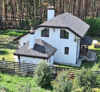

BeeKeeper Опубліковано: 11 серпня 2023 Поділитись Опубліковано: 11 серпня 2023 Доброго дня форумчанам. Будуюсь давно, "наскоками", коли є фінанси, кошти і натхнення 🙂 Пора подумати про обігрів будинку. На даному етапі маю коробку термодома, додатково утеплений термофасад 50 мм. Площа жилих в майбутньому обігріваємих приміщень 150 м2. На першому поверсі - буде тепла підлога під кафельною плиткою. На другому також є бажання облаштувати теплу підлогу, але хотілося уникнути плитки. Поки що не прийняв рішення. Які задумки по опаленню? Планую в якості основного виду опалення - тепловий насос (грунт - свердловини). Оскільки минула зима показала, що розраховувати на постійне електропостачання не варто, то є бажання встановити твердопаливний котел - як резервне джерело тепла. Задався таким запитанням: як краще в моїх індивідуальних умовах організувати розміщення твердопаливного котла, та обладнання для теплового насоса. Але щось у мене сильні сумніви в розміщення твердопаливного котла в основній будівлі. Можна сказати, що ці сумніви на рівні фобії. Висока температура, дрова, попіл, димохід. І все це в термодомі. Ну дуже не хочеця цього робити. І тут мене надихає приклад сусідки. У неї все опалення, і водопідготовка винесено в окремостояче приміщення, приблизно 3Х2,5 метри за декілька метрів від основної будівлі. Хотілося б отримати пораду які "за" та "проти" в розміщенні опалювального обладнання в окремому приміщенні. Посилання на коментар Поділитися на інших сайтах More sharing options...

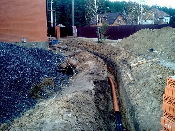

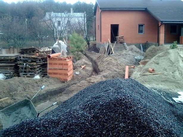

Сергей 31 Опубліковано: 11 серпня 2023 Поділитись Опубліковано: 11 серпня 2023 ТТ в доме 150м/2 не ставьте, сажа и запах, исключение пелетник. ТТ за пределами дома реально, можно просто на улице под навесом. Максимальное расстояние ТТ от основной котельной, которое я видел, около 50 метров. Но и больше вполне реально. На фото удаленная котельная и теплотрасса к ней. фото 2009 года. 1 Посилання на коментар Поділитися на інших сайтах More sharing options...
porterlv Опубліковано: 11 серпня 2023 Поділитись Опубліковано: 11 серпня 2023 Цікаво, скільки бабла закопали в трасу і окрему будівлю? І які втрати на трасі? Втім, як є бабло то чому би ні. ТТ на вулиці під навісом?! а як з замерзанням труб зимою? Дивне рішення... Посилання на коментар Поділитися на інших сайтах More sharing options...
Сергей 31 Опубліковано: 11 серпня 2023 Поділитись Опубліковано: 11 серпня 2023 3 минуты назад, porterlv сказал: Дивне рішення... В контуре незамерзайка с теплообменником в котельной. Ничего удивительного нет, просто Вы не в теме и потому не знакомы с 99% стандартных решений, давно придуманных. Посилання на коментар Поділитися на інших сайтах More sharing options...
porterlv Опубліковано: 11 серпня 2023 Поділитись Опубліковано: 11 серпня 2023 Ов-ва! то ще додатковий насос і ППТО Так, на щастя, в мене не так багато грошей щоб в ті теми влазити Але вже тут надивився різного. Як по електриці, так і по сантехніці. Тепер ще й опалення підтяглось. Але це нормально, бо в кожного своя корова і він її доїть В багатих свої причуди. Посилання на коментар Поділитися на інших сайтах More sharing options...
BeeKeeper Опубліковано: 12 серпня 2023 Автор Поділитись Опубліковано: 12 серпня 2023 9 часов назад, Сергей 31 сказал: Максимальное расстояние ТТ от основной котельной, которое я видел, около 50 метров. Но и больше вполне реально. В моєму випадку мова йде про відстань порядка 4-5 метрів. Завтра буду у себе на місці, поміряю точніше. Ну приблизно так, як у сусідки на фото: Посилання на коментар Поділитися на інших сайтах More sharing options...
