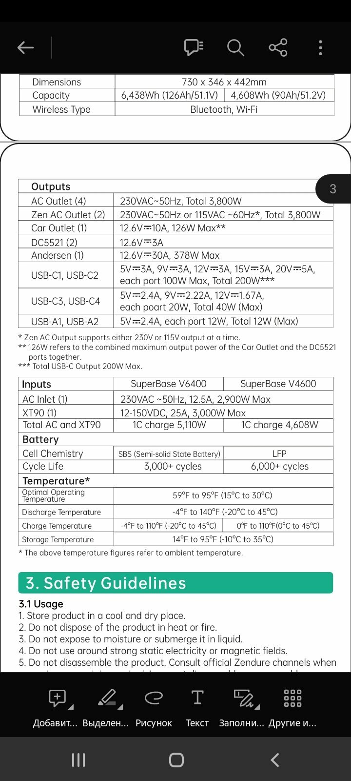

Павло Семкович Опубліковано: 26 травня 2024 Поділитись Опубліковано: 26 травня 2024 Вітаю всіх! Питання по підключенні резервного живлення. Придбав електростанцію в магазин на 4,6квт, в щитку вмонтований переключатель резервного вводу з кабелем 2х6 до станції. В самій станції 4 вихідні розетки з максимальною нагрузкою в 2,3квт на розетку.Чи можна ті чотири розетки обєднати в одну і підключитися через поовід 2х6 який іде до щитка. Чи може хтось порадити варіанти правильного підключення? Посилання на коментар Поділитися на інших сайтах More sharing options...

beavis Опубліковано: 26 травня 2024 Поділитись Опубліковано: 26 травня 2024 56 хвилин тому, Павло Семкович сказав: Zendure SuperBase V4600 Маєте до неї інструкцію? Бо з того шо каже інтернет у Вас нема потужності в 4.6 квт. Це ємність акума. А потужність 3.8 квт. Також інтернет каже, що там розетки на 16А, 230В, 60Гц Тож теоретично розетки тягнуть 3600 Ват. Але цікаво, що написано у Вашій інструкції - 50 чи 60 Гц? Посилання на коментар Поділитися на інших сайтах More sharing options...
Павло Семкович Опубліковано: 26 травня 2024 Поділитись Опубліковано: 26 травня 2024 51 минуту назад, beavis сказал: Маєте до неї інструкцію? Бо з того шо каже інтернет у Вас нема потужності в 4.6 квт. Це ємність акума. А потужність 3.8 квт. Також інтернет каже, що там розетки на 16А, 230В, 60Гц Тож теоретично розетки тягнуть 3600 Ват. Але цікаво, що написано у Вашій інструкції - 50 чи 60 Гц? Ось таке в мене в паспорті 1 Посилання на коментар Поділитися на інших сайтах More sharing options...

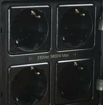

beavis Опубліковано: 27 травня 2024 Поділитись Опубліковано: 27 травня 2024 21 годину тому, Павло Семкович сказав: В самій станції 4 вихідні розетки з максимальною нагрузкою в 2,3квт на розетку У Вашій інструкції не бачу тих 16А, що траплялись в інтернеті. Але не бачу і 10А. На самих розетках щось написано? Посилання на коментар Поділитися на інших сайтах More sharing options...
Павло Семкович Опубліковано: 31 травня 2024 Поділитись Опубліковано: 31 травня 2024 В 27.05.2024 в 10:51, beavis сказал: У Вашій інструкції не бачу тих 16А, що траплялись в інтернеті. Але не бачу і 10А. На самих розетках щось написано? На розетках отак написано Посилання на коментар Поділитися на інших сайтах More sharing options...
