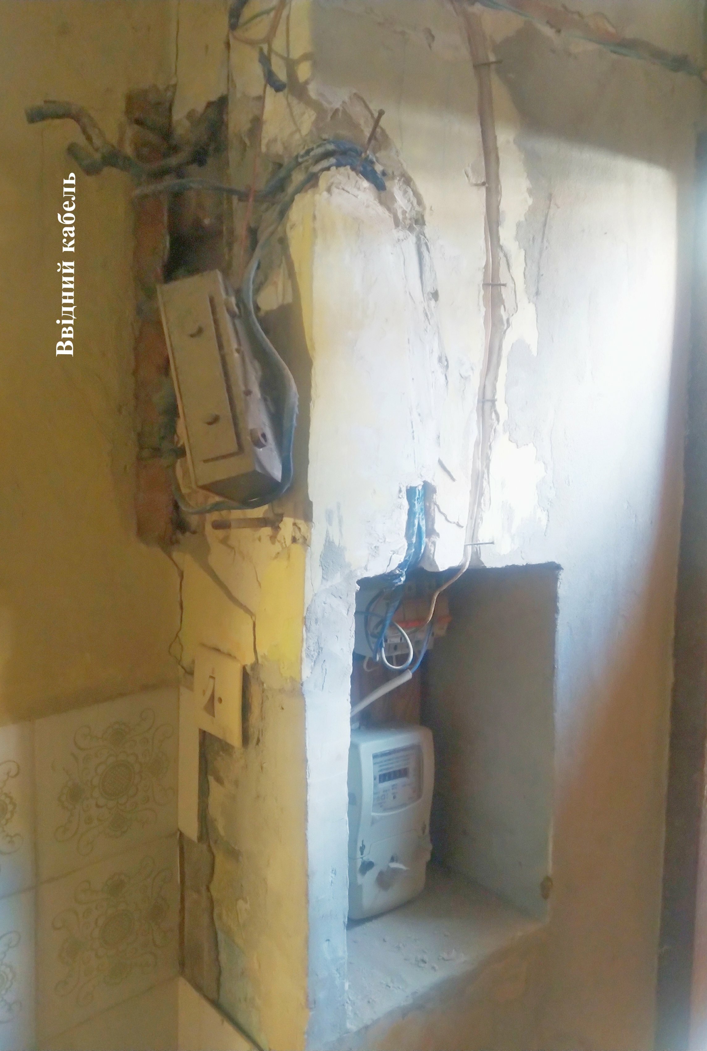

bot_black Опубліковано: 3 серпня 2023 Поділитись Опубліковано: 3 серпня 2023 Добрий день! Прошу допомогти, розібратись з електрощитовою в старому будинку 1950 року. Років 15-ть назад у всьому будинку замінювали лічильники та автомати. Ніяких актів чи тому подібного не давали на скільки знаю. Лише висмикнули зі стіни дріт де стояв старий лічильник, та перенесли у змонтовану нішу вже новий лічильник та автомати. Як зараз це неподобство усунути? Вхідний кабель у квартиру 2х6мм алю. стерчить зі стіни замотаний ізолентою. Лічильник опечатаний, та змонтований на дошці... Чи можливо опресувати гільзами ввідний кабель та затягнути штукатуркою? Обовязково розпломбовувати - опломбовувати лічильник у цьому випадку? Чи можна акуратно встановити лічльник у нову коробку (металеву розподільчу з місцем для лічильника)? Питання стоїть гостро, потрібно закрити нішу, щоб діти руки не пхали. Фото додаю Заздалегіть вдячний за поради. Посилання на коментар Поділитися на інших сайтах More sharing options...
mib Опубліковано: 3 серпня 2023 Поділитись Опубліковано: 3 серпня 2023 Звоните в жэк говорите искрит автомат, приходит электрик говорите чего вам нужно, он звонит в жэк говорит я снимаю пломбу, вы делаете все как вам нужно потом он приходит пломбирует, или не он но главное будет заявка Я так лет 15 назад делал когда нужно было счетчик в нишу спрятать и вводной кабель заменить 2 Посилання на коментар Поділитися на інших сайтах More sharing options...
Leader9 Опубліковано: 4 серпня 2023 Поділитись Опубліковано: 4 серпня 2023 И обязательно все с актами распломбировки и пломбировки... 1 Посилання на коментар Поділитися на інших сайтах More sharing options...
Enot123h Опубліковано: 4 серпня 2023 Поділитись Опубліковано: 4 серпня 2023 Акт распломбировки обязательно. Когда-то провод из счетчика выпал, был вечер пятницы и сидеть выходные без света не хотелось. Снял на видео проблему, показания и процесс срыва пломбы. И прикрутил его обратно. Пошел в РЭС, показал видео и попросил запломбировать обратно, сказали что если бы не общие знакомые впаяли бы штраф и сказали в следующий раз так не делать. 5 Посилання на коментар Поділитися на інших сайтах More sharing options...
