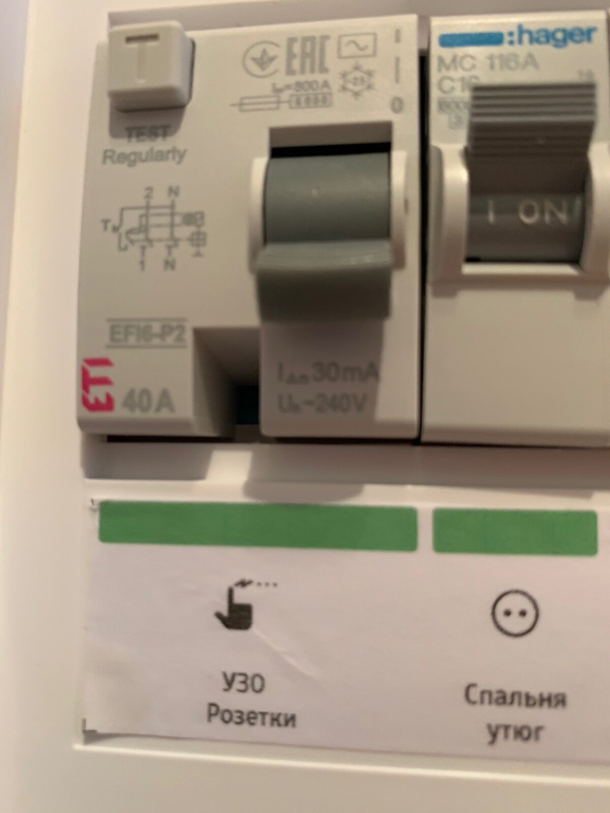

NBB Опубліковано: 2 серпня 2023 Поділитись Опубліковано: 2 серпня 2023 є щиток ввідний автомат далі група теплої підлоги з ПЗВ група освітлення і група розеток з ПЗВ, в цій групі встановлений РЗВ ETI 40А і він вимкнувся, спробував увімкнути не хоче вимикається ( не фіксується важіль навіть), вимкнув всі автомати після нього нео хоче, вимкнув ввідний автомат теж саме.Тобто навіть не фіксується у увімкненому положенні взагалі і навіть без подачі струму на нього. Це зіпсувався ПЗВ чи може бути інша причина? я думав про вологу в одній розетці ( бо могло таке бути) але ж вимикав все і не вмикається дякую Посилання на коментар Поділитися на інших сайтах More sharing options...

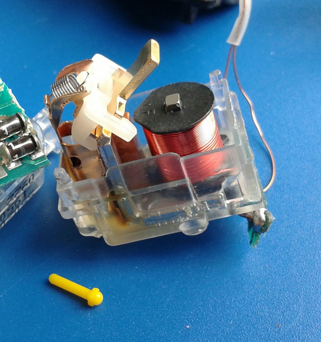

Lounger Опубліковано: 2 серпня 2023 Поділитись Опубліковано: 2 серпня 2023 (змінено) Если я правильно понял, то похоже на неисправность механизма. По какой-то причине защёлка механизма не входит в зацепление и автомат "прощёлкивается". Сделайте перемычку, чтобы можно было вытащить ПЗВ из щита и при этом не сидеть без света. Потом поклацайте рукояткой. Я бы ещё попробовал слегка постучать по корпусу. У меня один раз было бракованное ПЗВ, которое самопроизвольно отключалось когда ему вздумается. Как позже стало понятно, причина была в электромагнитном реле, у которого из-за кривой шлифовки поверхности плохо держалась (примагничивалась) планка. Эта планка отскакивала от магнита и приводила в действие механизм расцепления. Ещё была такая фигня - какой-то перекос механизма у ПЗВ PF (Промфактор). Не взводилось до тех пор пока сильно не надавишь на переднюю панель. Правда, через какое-то время оно всё равно отключалось. * * * Электромагнитное реле ПЗВ Legrand. На фото положение когда подпружиненная планка отскочила от катушки и привела в действие механизм расцепления. Если утечки нет и планка не держится магнитом красной катушки, включить ПЗВ будет невозможно - защёлка механизма свободного расцепления не войдёт в зацепление. Змінено 2 серпня 2023 користувачем Lounger 1 Посилання на коментар Поділитися на інших сайтах More sharing options...

Lounger Опубліковано: 2 серпня 2023 Поділитись Опубліковано: 2 серпня 2023 Надо было указать модель ПЗВ. Это ETI EFI 2 или KZS? У 1-модульных KZS есть среднее положение рукоятки, после срабатывания для взвода нужно перевести рукоятку вниз до конца. 1 Посилання на коментар Поділитися на інших сайтах More sharing options...
NBB Опубліковано: 2 серпня 2023 Автор Поділитись Опубліковано: 2 серпня 2023 таке Посилання на коментар Поділитися на інших сайтах More sharing options...
