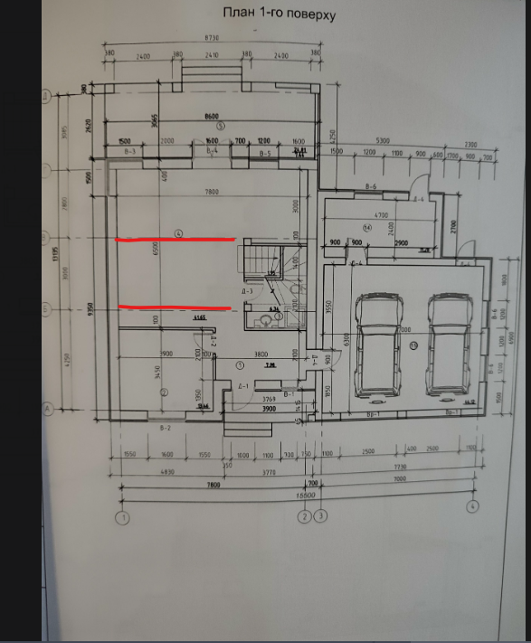

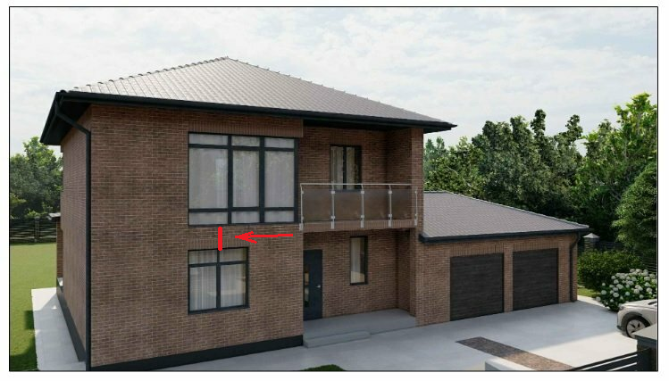

не знаю, чи потрібен балкон (ІМХО, ні), але виходити на нього через вікно в ванній - це безглуздо...
ще пропоную ВІДРАЗУ зробити розстановку меблів, бо в мене були б питання по кухні.
санузел під сходами - порахував по ступеням і висотам - не влазить там нічого, ні душ, ні туалет...

Ні, розуміти він почне, коли навернеться зі сходів вхідної групи взимку та постійне перекладання плитки на тому балконі стане "обов'язковим номером програми", ну і ще додасться багато "приємних дрібничок", як наслідок його забаганок.
Я схожий "диво-будинок" бачу поряд. Зі сходами на вході, з купою ( бо не один) балконів і багато ще з чим.

Балкон - спорная тема. Имхо все зависит от того, как живут люди.
Но что точно с балконом есть - это большой мост холода, с которым надо будет решать, и гидра. И надо сразу понимать что на это уйдет дополнительные деньги и время.
Если уж балкон так сильно нужен (например, человек не может прожить 5 минут без цигарки) - то его хотя бы можно сделать отдельно стоящим на столбах (за контуром утепления), а не встроенным в дом. Заодно и навес над входом будет. А не вотэтовсе...

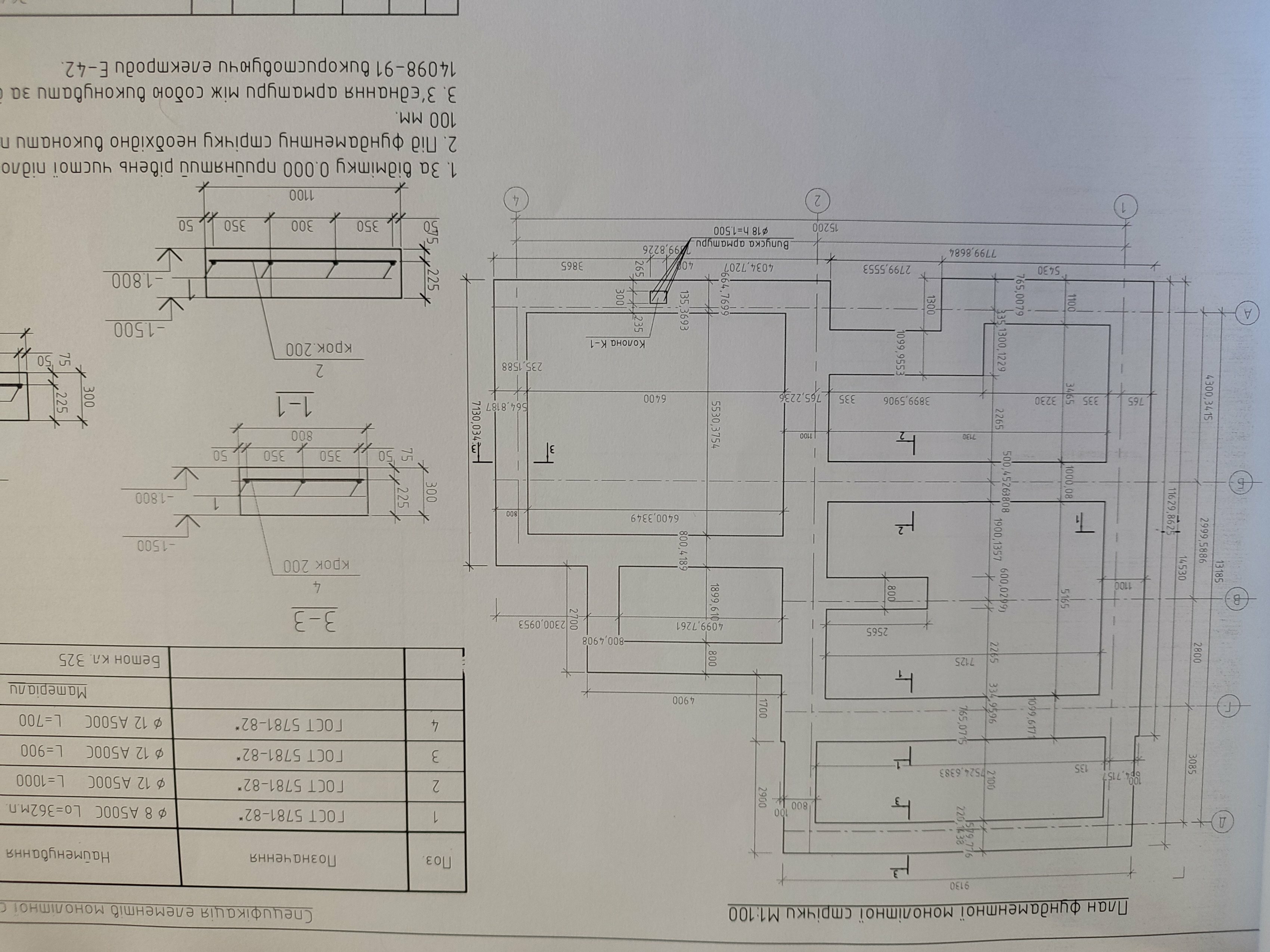

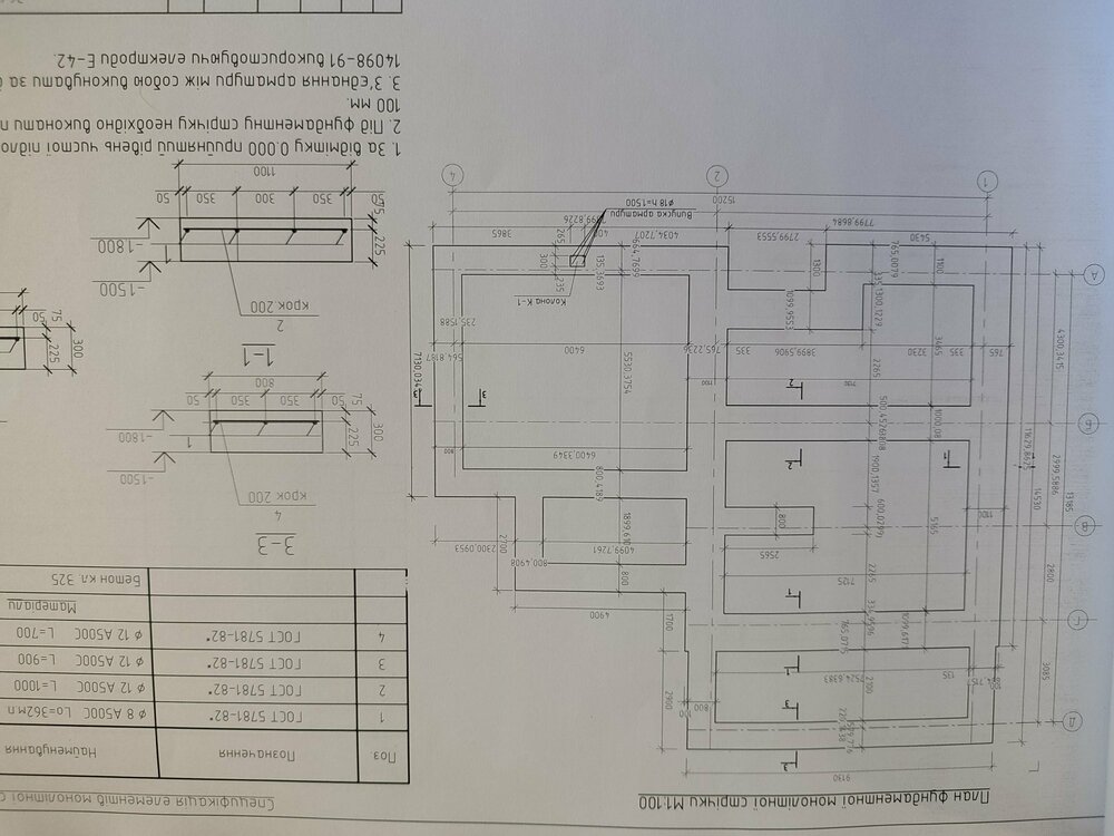

Ну і тут стрічка, поверх якої 2 ряди блоків і потім ще армопояс 20см поверху
По-багатому. Міцно, дорого для замовника, зате конструктор буде спокійно спати.
Моя порада - зробіть геологію та замовте іншому конструктору як мінімум фундаменти. Я думаю, що заощадити вийде.

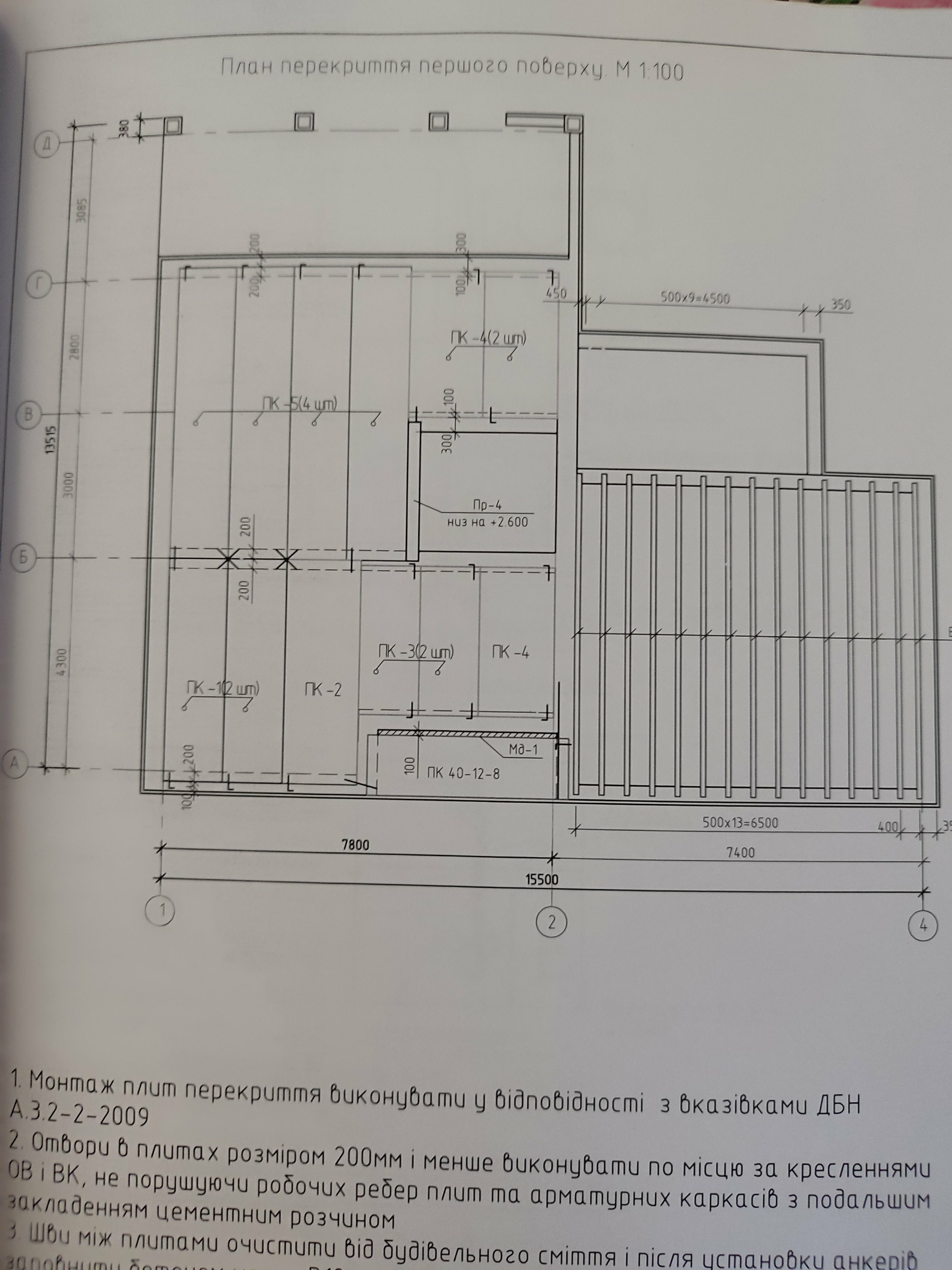

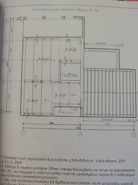

Розкладка плит перекриття, як і говорив добавлені і проекту робочому несучі стіни
і на чому ж лежать ті плити посередині? на бетонних балках? а яка ж відмітка низа тих балок?
1 час назад, shneider_vova сказал:
Так там стіни несучі будуть, чи не зрозумів може питання

6 минут назад, ykrbud сказал:
ось тут?!

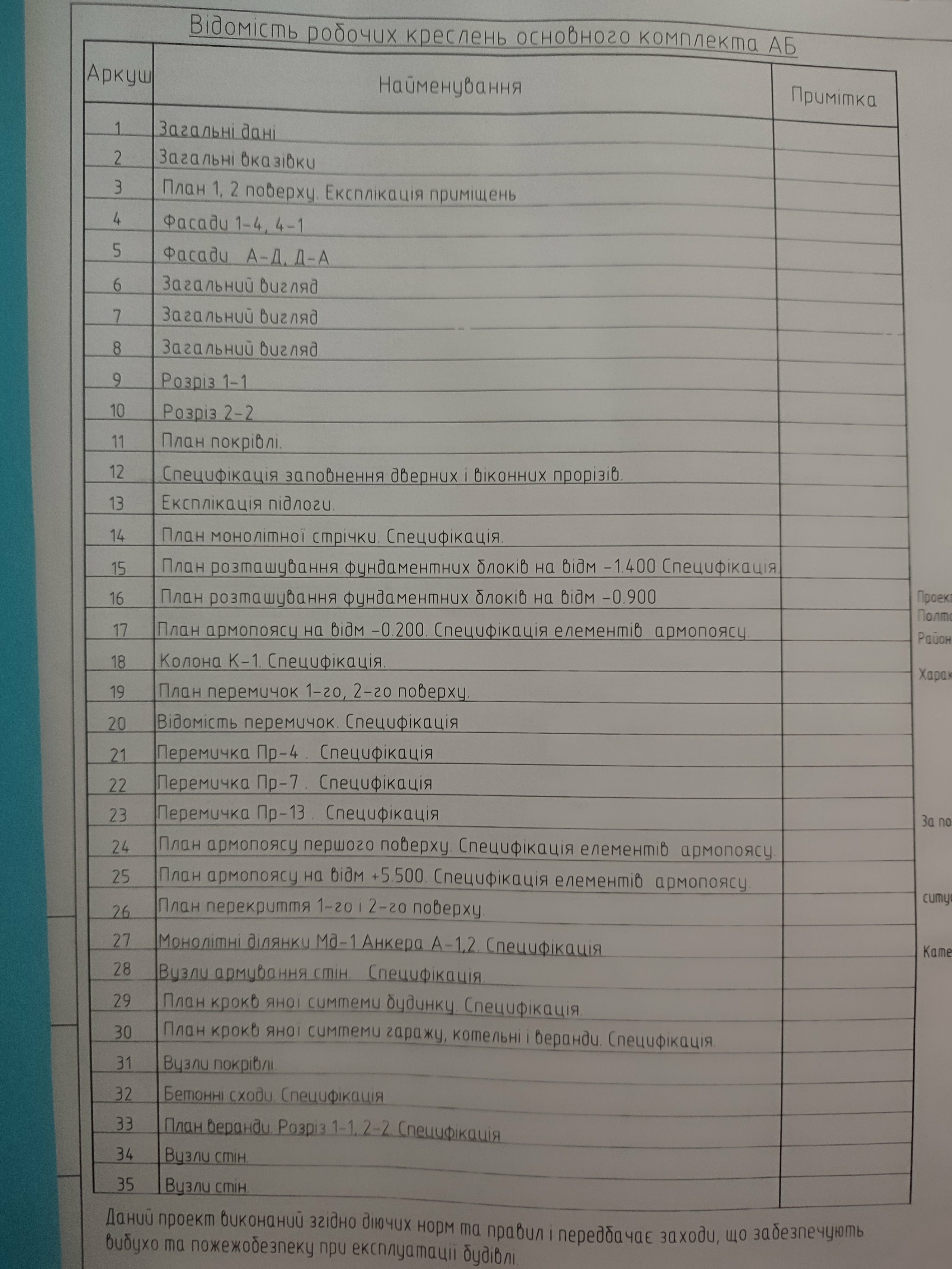

У кого є робочий проект з конструкціями чи хто тут може розробляє, у мене все є??? Чи чогось не хватає??? Не розумію що, но як кажуть жопой чую що щось не вистачає, можливо по стінах щось повинно буде? Враховуючи газоблок+облицювання з кирпича
31 хвилину тому, ykrbud сказав:
Так по відомості робочих креслень не зрозуміти чого може не вистачати, треба дивитись весь проект, а вірніше його наповнення.
54 хвилини тому, shneider_vova сказав:
ось тут?!
Там длинные плиты и походу перемычка

Проект повинен бути таким, щоб людина (прораб) з відповідною освітою могла б по цим кресленням побудувати. Не обов'язково треба багато аркушів, головне подача матеріалу, будівельні норми і здоровий глузд.
От Ваш приклад. Фундаменти на перший погляд розроблені, але під який супротив грунта невідомо, ну і виникає питання, чтоми ширина стрічки під несучі стіни та не несучі стіни однакова (це я про розрахунки та здоровий глузд)
57 минут назад, ykrbud сказал:
не дуже знову зрозуміло, якщо ви остаточно поклалися на ваших будівельників/прораба і на їх обіцянки зробити на фініші ок то нашо саме *вам* знати про наповнення проекту, спитайте в них чи все в них є для прогнозованого результату.
фундамент це просто класика ))) ширина показник, що він не рахувався, а прийнятий конструктивно. мені от більше подобається анкерування  плит перекриття  в стіни з газобетону, судячи по кресленням

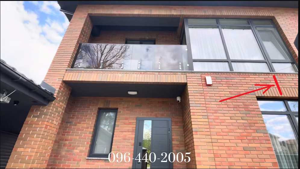

youtu.be/tRWwkf2Oecs
Відео вже побудованого та облаштованого усим необхідним дзеркально будинку, який в продажі
Ваш "колхоз" дуже далеко від того, що на відео.
Почати хоча б з того, наскільки гармонійний вигляд мають вікна на фасаді
І закінчуючи драбиною.

59 хвилин тому, vadimv сказав:
І двері на балкон присутні 🙂
Та й замість незрозумілих 11.71, с/в на 6.1 квадрата...
