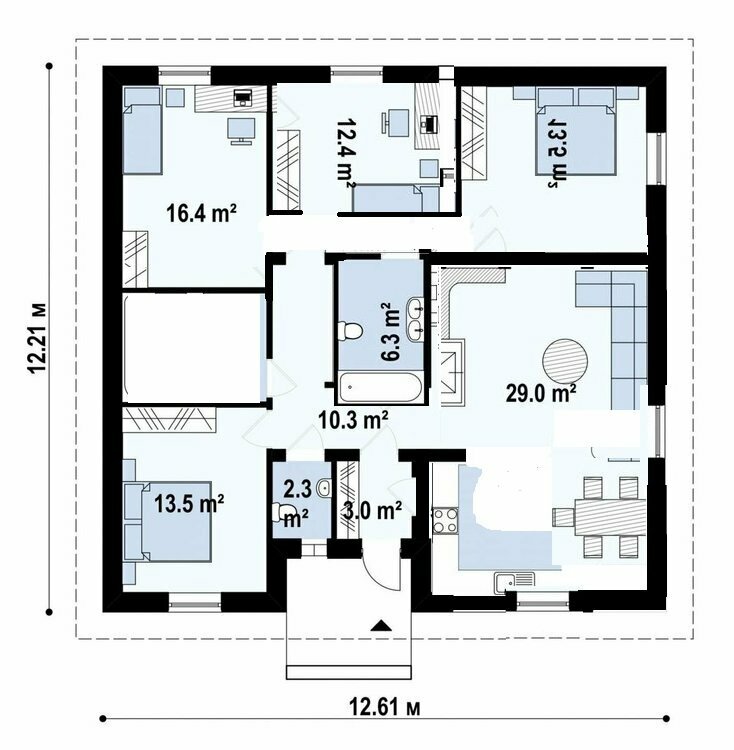

Yull Опубліковано: 27 липня 2023 Поділитись Опубліковано: 27 липня 2023 11 минут назад, Troll_X650 сказал: Також в нас залишається ще одне відкрите питання - чи дійсно так важливо передбачити тамбур, щоб взимку стримувати холодне повітря. Погоджуємося, що буде краще з ним, але питання в його розміщенні. Якщо, як планували, засклити заглиблену вх.групу, то буде начеб-то тамбур - але постає питання в ганку, щоб не мокнути поки відкриваєш перші (засклені) двері, а додатковий навіс, можливо, буде не зовсім влучно виглядати... Тамбур не лише захищає від холодного повітря а і відсікає брудну зону з вуличним взуттям і верхнім одягом. В будинку разів в 10 більше ходиш на вулицю як у квартирі, взуття більше. От і подумайте на скільки саме для вас це важливо. Але його треба опалювати, в неопалювальному приміщенні роззуватися некомфортно. Те саме і з коридором. Є категоричні противники а комусь ок. Ну і коридори різні бувають. Тому дивіться як вам самим. 4 Посилання на коментар Поділитися на інших сайтах More sharing options...
Troll_X650 Опубліковано: 27 липня 2023 Автор Поділитись Опубліковано: 27 липня 2023 vadimv, Yull, дякую за ваші позиції і коментарі 👌 Посилання на коментар Поділитися на інших сайтах More sharing options...

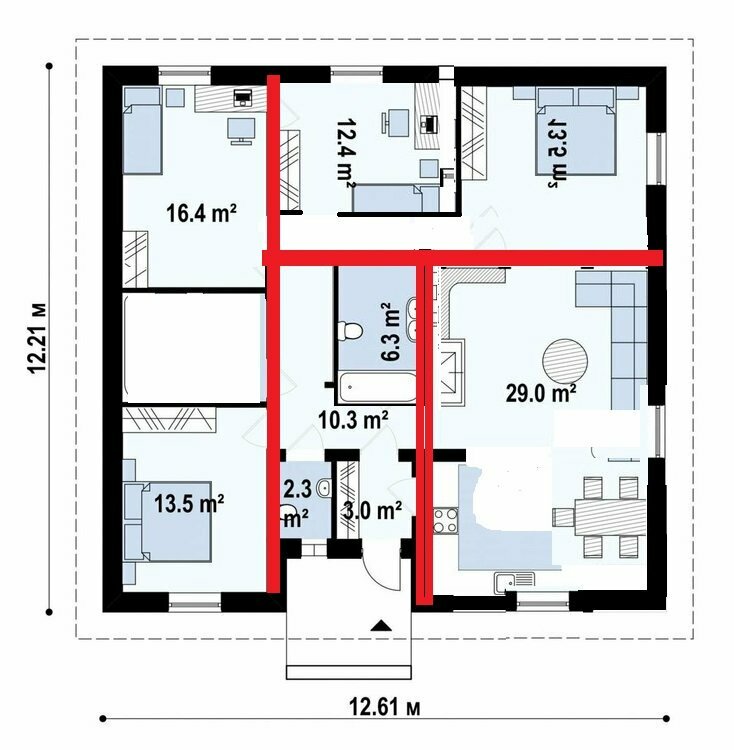

Savcha Опубліковано: 28 липня 2023 Поділитись Опубліковано: 28 липня 2023 21 годину тому, Troll_X650 сказав: Доброго дня всім Хочу попросити ваших відгуків/рекомендацій по плануванню одноповерхового будинку бл. 130 кв.м на сім’ю з 2 дітьми з альтанкою у дворі. Прикріплюю напрацювання Доброго. Спочатку по розміщенню на ділянці: 1. 3 м від межі ділянки - поки дуже оптимістично, з урахуванням того, що за ДБН ця відстань вимірюється від найбільш виступаючої конструкції, наприклад, карнизу (хоча про це часто забувають), а у вас не врахований навіть утеплювач. До того ж окремі відділи архітектури можуть вимагати не нормованих відстаней (4 м в мене було на Віті-Поштовій, скоріше за все перестраховувалися і створювали гарантований протипожежний розрив). 2. Наведена схемка може відрізнятися від реальної ситуації, потрібно замовляти топозйомку ділянки, вона все одно буде потрібна для погодження Ескізних намірів забудови та підключення до мереж. 3. Візуально наче до будинків на сусідніх ділянках 8 м є (чому немає розміру загадка), але якщо взяти більший відступ від меж, можливо ваша пляма для будинку зміниться. Планування: 1. Відштовхуватися в плануванні від надуманого абрису будівлі дуже розповсюджена помилка. Вписати все в квадрат - це той ще тетріс, складніше тільки в коло. Якщо звернете увагу на зразок рендеру - будинок там більш складноі форми, тільки накритий вже прямокутним дахом. Після створення переліку приміщень та їх мінімальних характеристик потрібно компонувати в залежності від функціональності та зв'язків з іншими. При цьому може вийти більш природній абрис, з'являться місця під несучі конструкції та цікаві елементи фасаду тощо. Можна відштовхнутися і навпаки: від сталої форми плану але З КОНСТРУКТИВНОЮ СХЕМОЮ, рішення по який не відкладається на потім. Тоді хоч якийсь сенс в тетрісі буде. 2. Шатровий дах на будинку естетично може бути неприємним елементом. Як вже звертав увагу, на наведених рендерах дах основної будівлі прямокутний в плані, квадратний тільки у альтанки. Також вузол під вершиною такої піраміди буде не самим простим, в результаті будівельники можуть "поліпшити" дах схилами з різним кутом та все одно додати маленький коньок зверху. 12 годин тому, Troll_X650 сказав: Також в нас залишається ще одне відкрите питання - чи дійсно так важливо передбачити тамбур, щоб взимку стримувати холодне повітря. Погоджуємося, що буде краще з ним, але питання в його розміщенні. Якщо, як планували, засклити заглиблену вх.групу, то буде начеб-то тамбур - але постає питання в ганку, щоб не мокнути поки відкриваєш перші (засклені) двері, а додатковий навіс, можливо, буде не зовсім влучно виглядати... 3. На форумі зі мною сперечалися, але ТАК, важливо. По-перше - це енергоефективність, тамбур зменшує втрати теплого повітря з будинку і не дозволяє холодному зайти глибоко в будинок. По-друге, як вже в темі відмічали, тамбур відсікає брудну зону. Хоча не треба забувати, що тамбур - це ще не передпокій. Так, там можна розміщувати вішаки та полиці, але в першу чергу для чергового одягу та взуття (робочий одяг для роботи на ділянці, вигулу собаки, гумові чоботи). Банально в тамбурі не буде вистачати місця, щоб одночасно одягнутися 3-4 людям, але при цьому тамбур буде захищати тих хто одягається, якщо хтось вже виходить назовні. Холодний тамбур - краще ніж нічого, його недоліком буде тільки те, що зберігати в ньому щось буде під питанням. (в якості окремого зауваження, в нашому кліматі, стикнувшись з експлуатацією, з часом склять і відкриті тераси. Варто подумати про такі зміни та врахувати можливість втрати в освітленості приміщень, що примикають до тераси). За навіс часто забувають. Не кожному подобаються окремі навіси, тому доволі розповсюджені рішення з відгризанням кутів чи входи-ніші під загальним дахом. Тут вже треба відштовхуватися від об'ємних рішень що запропоновані та, що саме більше подобається. Або шукаємо рішення для окремого навісу, або заганяємо ганок під загальний дах і жертвуємо загальною площею. 1 Посилання на коментар Поділитися на інших сайтах More sharing options...
Savcha Опубліковано: 28 липня 2023 Поділитись Опубліковано: 28 липня 2023 (змінено) Окремо не про планування, а про помилки в ньому. В цілому оцінювати складно як раз через них. 1. Малі або відсутні простінки у дверей. Для цегли мінімум 130 мм має бути, при цьому це конструктивна особливість, яка не поліпшить гарантовано зовнішній вигляд дверей в інтер'єрі чи якість приміщення. 2. Три мокрі зони існують окремо, будуть потребувати три фанові труби на даху та три вентиляційні оголовки (один з газоходом) плюс ще димар. Сантехприлади кріпляться до стін житлових кімнат (харам!). Відсутнє рішення по природній вентиляції. 3. Квадратні кімнати не завжди доречні - меблі розкидають по кутам, а в центрі можна танцювати. 4. Камін існує в окремому всесвіті - диванна група на нього не орієнтується, може бути корисним тільки для обіднього столу. При цьому притиснений до зовнішньої стіни - гарантовані тепловтрати. Відсутній димохід (зазвичай 250 мм діаметром труба в каналі з цегли 270 на 270). Протистояння каміна та телевізора - то взагалі тема на довго. Можна сумістити, але тоді або камін буде газовим, або його зашиття достатньо ізольованим, щоб не шкодити техніці. Варто з самого початку подумати про функціональність: камін суто декоративна річ чи складована системи опалення та працює як каміно-фен, допомагаючи електрокотлу. 5. Окремий вхід для топкової - в першу чергу вимога для твердопаливних котлів, але його краще сумістити з загальним входом, можливо через ганок. Але здається зараз для твердопаливного котла вона завузька, там вимоги є по проходу навколо обладнання з трьох сторін. 6. Якщо пралка буде встановлюватися не в топковій, варто виділити в окреме приміщення пральню. 7. Санвузли по доступу до обладнання та загальним рішенням бажають ліпшого. Ванна біля вікна краще щоб була без душової лейки, або потрібне високе вікно. Чи до складу санвузла треба ще додати окрему душову, а ванну переробити на окремо розташовану (не кутову). Висновок, не слід підходити до планування будинку, як до перепланування квартири, коли існують непорушні обмеження (несучі конструкції та стояки ВК) і намагатися зібрати тетріс. Слід почати думати про приміщення, як про простір який ви хочете отримати, з тими меблями які ви хочете там бачити. Якщо телевізору у вітальні знайшлося місце по принципу "і так сойдет" - то чи потрібна вам така вітальня? Можна спробувати "пожити" на перших ескізах, подумати, що хто буде робити, як рухатися, де перебувати. Можливо, після цього деякі приміщення пропадуть, а якісь з'являться. Змінено 28 липня 2023 користувачем Savcha 1 Посилання на коментар Поділитися на інших сайтах More sharing options...
Troll_X650 Опубліковано: 29 липня 2023 Автор Поділитись Опубліковано: 29 липня 2023 В 28.07.2023 в 11:05, Savcha сказал: Спочатку по розміщенню на ділянці: 1. 3 м від межі ділянки - поки дуже оптимістично, з урахуванням того, що за ДБН ця відстань вимірюється від найбільш виступаючої конструкції, наприклад, карнизу (хоча про це часто забувають), а у вас не врахований навіть утеплювач. До того ж окремі відділи архітектури можуть вимагати не нормованих відстаней (4 м в мене було на Віті-Поштовій, скоріше за все перестраховувалися і створювали гарантований протипожежний розрив). 2. Наведена схемка може відрізнятися від реальної ситуації, потрібно замовляти топозйомку ділянки, вона все одно буде потрібна для погодження Ескізних намірів забудови та підключення до мереж. 3. Візуально наче до будинків на сусідніх ділянках 8 м є (чому немає розміру загадка), але якщо взяти більший відступ від меж, можливо ваша пляма для будинку зміниться. Дякуємо, звернемо увагу. В 28.07.2023 в 11:05, Savcha сказал: Планування: 1. Відштовхуватися в плануванні від надуманого абрису будівлі дуже розповсюджена помилка. Вписати все в квадрат - це той ще тетріс, складніше тільки в коло. Якщо звернете увагу на зразок рендеру - будинок там більш складноі форми, тільки накритий вже прямокутним дахом. Після створення переліку приміщень та їх мінімальних характеристик потрібно компонувати в залежності від функціональності та зв'язків з іншими. При цьому може вийти більш природній абрис, з'являться місця під несучі конструкції та цікаві елементи фасаду тощо. Можна відштовхнутися і навпаки: від сталої форми плану але З КОНСТРУКТИВНОЮ СХЕМОЮ, рішення по який не відкладається на потім. Тоді хоч якийсь сенс в тетрісі буде. 2. Шатровий дах на будинку естетично може бути неприємним елементом. Як вже звертав увагу, на наведених рендерах дах основної будівлі прямокутний в плані, квадратний тільки у альтанки. Також вузол під вершиною такої піраміди буде не самим простим, в результаті будівельники можуть "поліпшити" дах схилами з різним кутом та все одно додати маленький коньок зверху. Загалом, нас наче і влаштовує розміщення наших приміщень, але немає впевненості, що з точки зору функціонального використання це є зручним/прийнятним. Тому з питань "тетрісу" в нас лишається лише - як більш ефективно використовувати хол, що біля вітальні. Як варіант - можна в центрі додати додаткове приміщення, при цьому з'явиться "приватність" (про що попередньо не задумувалися), але і коридори з'являться, проте зникне відчуття вільного простору при виході з коридору (передпокою) у Хол/Вітальню. В 28.07.2023 в 11:05, Savcha сказал: 3. На форумі зі мною сперечалися, але ТАК, важливо. По-перше - це енергоефективність, тамбур зменшує втрати теплого повітря з будинку і не дозволяє холодному зайти глибоко в будинок. По-друге, як вже в темі відмічали, тамбур відсікає брудну зону. Хоча не треба забувати, що тамбур - це ще не передпокій. Так, там можна розміщувати вішаки та полиці, але в першу чергу для чергового одягу та взуття (робочий одяг для роботи на ділянці, вигулу собаки, гумові чоботи). Банально в тамбурі не буде вистачати місця, щоб одночасно одягнутися 3-4 людям, але при цьому тамбур буде захищати тих хто одягається, якщо хтось вже виходить назовні. Холодний тамбур - краще ніж нічого, його недоліком буде тільки те, що зберігати в ньому щось буде під питанням. (в якості окремого зауваження, в нашому кліматі, стикнувшись з експлуатацією, з часом склять і відкриті тераси. Варто подумати про такі зміни та врахувати можливість втрати в освітленості приміщень, що примикають до тераси). За навіс часто забувають. Не кожному подобаються окремі навіси, тому доволі розповсюджені рішення з відгризанням кутів чи входи-ніші під загальним дахом. Тут вже треба відштовхуватися від об'ємних рішень що запропоновані та, що саме більше подобається. Або шукаємо рішення для окремого навісу, або заганяємо ганок під загальний дах і жертвуємо загальною площею. По тамбуру підтвердилися, що має бути. По навісу ще думаємо, оскільки припускаємо, що звіси даху будуть доволі довгими (60-90 см), тому може це зможе бути таким собі "навісом") Посилання на коментар Поділитися на інших сайтах More sharing options...
Troll_X650 Опубліковано: 29 липня 2023 Автор Поділитись Опубліковано: 29 липня 2023 В 28.07.2023 в 15:20, Savcha сказал: Висновок, не слід підходити до планування будинку, як до перепланування квартири, коли існують непорушні обмеження (несучі конструкції та стояки ВК) і намагатися зібрати тетріс. Слід почати думати про приміщення, як про простір який ви хочете отримати, з тими меблями які ви хочете там бачити. Якщо телевізору у вітальні знайшлося місце по принципу "і так сойдет" - то чи потрібна вам така вітальня? Можна спробувати "пожити" на перших ескізах, подумати, що хто буде робити, як рухатися, де перебувати. Можливо, після цього деякі приміщення пропадуть, а якісь з'являться. Якраз про це і думаємо, тому експериментуємо на ескізах додаванням/зміною приміщень. Дякуємо за поради 1 Посилання на коментар Поділитися на інших сайтах More sharing options...
Savcha Опубліковано: 29 липня 2023 Поділитись Опубліковано: 29 липня 2023 (змінено) 46 хвилин тому, Troll_X650 сказав: Дякуємо, звернемо увагу. До речі, якщо про ділянку. Існують ще нормативні відстані від скважини та септика, там між ними. Ділянки по сусідству теж не великі, можливо хтось підійшов до вас дренажним полем від септика. В ескізних намірах це повинно відображатися. Можливо, з їх розміщенням буде більше складнощів ніж з будинком. 46 хвилин тому, Troll_X650 сказав: Загалом, нас наче і влаштовує розміщення наших приміщень, але немає впевненості, що з точки зору функціонального використання це є зручним/прийнятним. Тому з питань "тетрісу" в нас лишається лише - як більш ефективно використовувати хол, що біля вітальні. Як варіант - можна в центрі додати додаткове приміщення, при цьому з'явиться "приватність" (про що попередньо не задумувалися), але і коридори з'являться, проте зникне відчуття вільного простору при виході з коридору (передпокою) у Хол/Вітальню. Якщо абрис плану вже сталий - багато буде залежати від конструктивної схеми. Можливо, якщо будуть ферми - то можна спробувати відкрити їх в інтер'єрі, поклавши утеплювач не по зашиттю нижнього поясу, а між балками верхнього, це додасть простору. Також можна розглянути створення антресолей в піддашному просторі - буде загальний дитячий простір чи місце для ночівлі гостей. Головне, щоб небажання бачити коридори не спотворювало окремі кімнати, а перетікання приміщення в приміщення можна зробити не від центру, а по правому краю, якщо прибрати гардеробну: передпокій, кухня, обідня зона, вітальня будуть єдиним прямокутним приміщенням: При цьому може з'явитись острів на кухні, барна стійка, великі обідні та диванні зони, а зліва залишиться не хол, а прохід 1,5 м. І він може буди відділений від загального сімейного простору аркадою в несучій стіні. Змінено 29 липня 2023 користувачем Savcha 1 Посилання на коментар Поділитися на інших сайтах More sharing options...

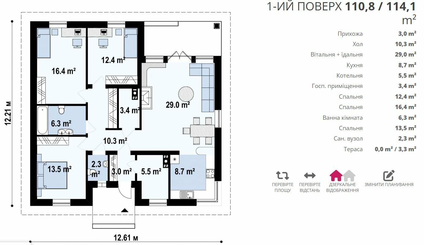

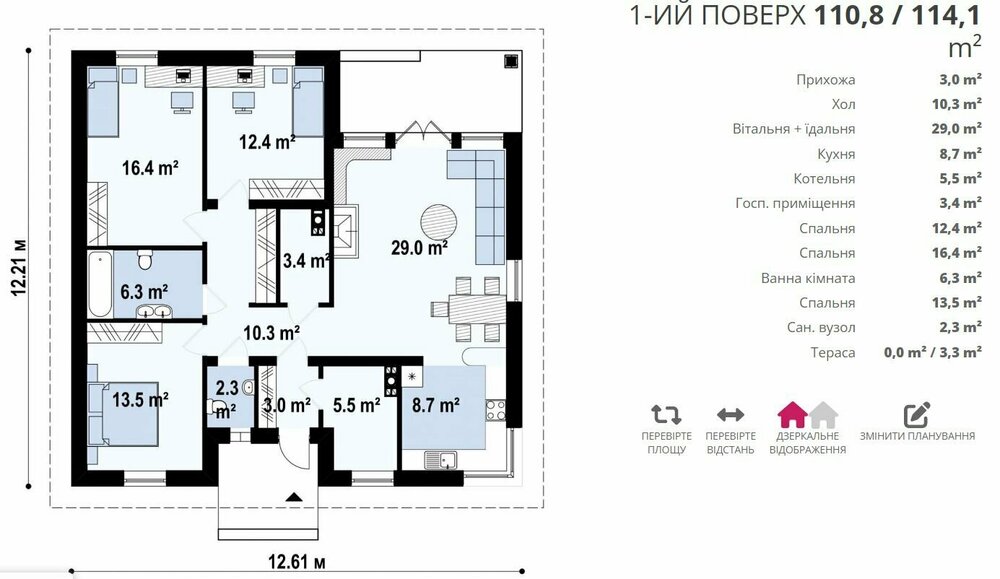

OlegArh Опубліковано: 29 липня 2023 Поділитись Опубліковано: 29 липня 2023 В 27.07.2023 в 12:53, Troll_X650 сказал: Доброго дня всім Хочу попросити ваших відгуків/рекомендацій по плануванню одноповерхового будинку бл. 130 кв.м на сім’ю з 2 дітьми з альтанкою у дворі. Прикріплюю напрацювання Може узяти щось готове, наприклад z24 від поляків... Посилання на коментар Поділитися на інших сайтах More sharing options...

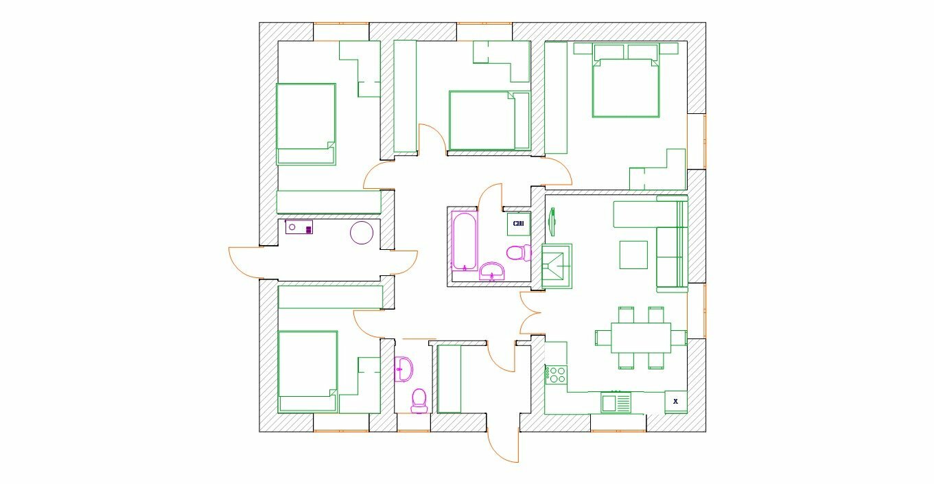

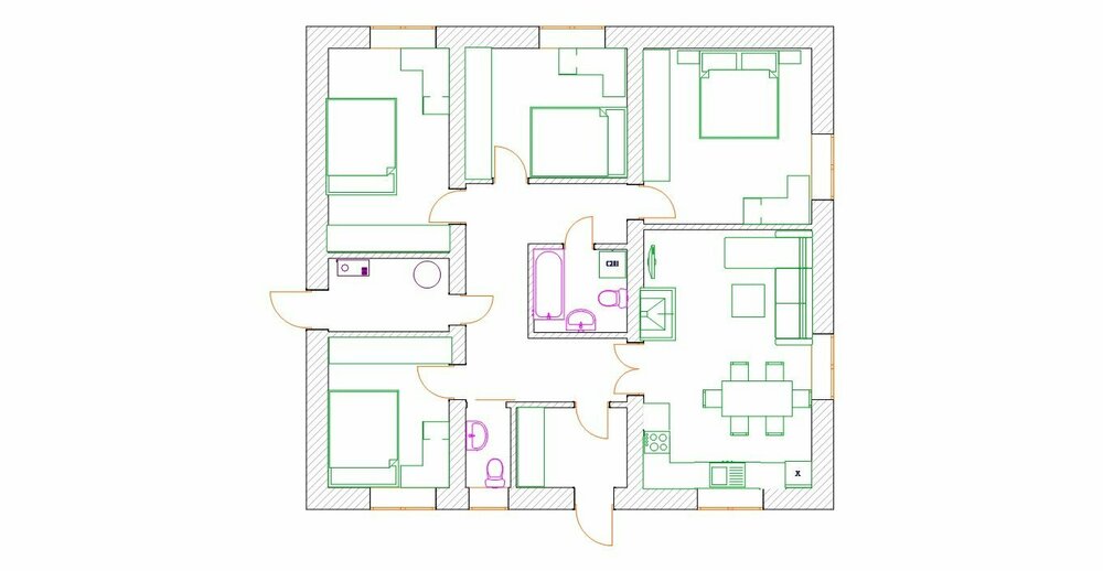

vadimv Опубліковано: 30 липня 2023 Поділитись Опубліковано: 30 липня 2023 (змінено) 27.07.2023 в 20:41, vadimv сказав: В якості бонуса можна зробити внутрішні несучі стіни і обійтися без ферм. ) Коротше, відкрив я тут Архікад і накидав за півгодини ескіз. Вийшло близько 110 кв.м (11х10) Змінено 30 липня 2023 користувачем vadimv 1 Посилання на коментар Поділитися на інших сайтах More sharing options...
Gonchik Опубліковано: 30 липня 2023 Поділитись Опубліковано: 30 липня 2023 1 час назад, vadimv сказал: Коротше, відкрив я тут Архікад і накидав за півгодини ескіз. Вийшло близько 110 кв.м (11х10) І за що ви всі так любите оті дорвгі метри коридорів без природнього освітлення?) 3 Посилання на коментар Поділитися на інших сайтах More sharing options...
vadimv Опубліковано: 30 липня 2023 Поділитись Опубліковано: 30 липня 2023 (змінено) 3 години тому, Gonchik сказав: І за що ви всі так любите оті дорвгі метри коридорів без природнього освітлення?) Всім не вгодиш - або темні коридори, або бігати в туалет через вітальню - завжди щось не так. ) Хоча, звичайно, 4 кімнати на 120 кв.м краще розкидати на 2 поверхи - але то вже зовсім інша історія. Змінено 30 липня 2023 користувачем vadimv Посилання на коментар Поділитися на інших сайтах More sharing options...
BugS Опубліковано: 30 липня 2023 Поділитись Опубліковано: 30 липня 2023 (змінено) 10 годин тому, Gonchik сказав: І за що ви всі так любите оті дорвгі метри коридорів без природнього освітлення?) А взагалі потрібне коридорам природнє освітлення? Як що так, то для чого? Як на мене, у коридора трохи інша функція, ніж радувати 5 сек природним освітленням. Змінено 30 липня 2023 користувачем BugS Посилання на коментар Поділитися на інших сайтах More sharing options...

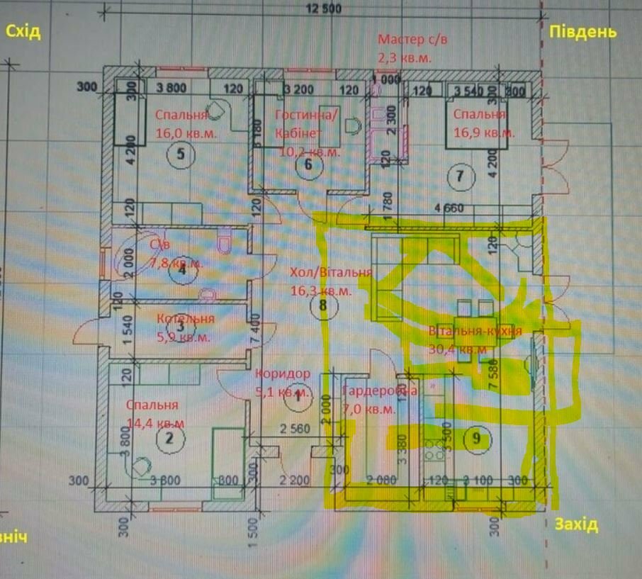

Troll_X650 Опубліковано: 30 липня 2023 Автор Поділитись Опубліковано: 30 липня 2023 (змінено) 13 часов назад, vadimv сказал: Коротше, відкрив я тут Архікад і накидав за півгодини ескіз. Вийшло близько 110 кв.м (11х10) Супер! Дуже дякуємо. Експериментуємо також з ескізами поки що під олівець в спробі розгялнути варіант з приватністю, і в нас поки що щось схоже виходить на ваш ескіз) Змінено 30 липня 2023 користувачем Troll_X650 Посилання на коментар Поділитися на інших сайтах More sharing options...
Troll_X650 Опубліковано: 30 липня 2023 Автор Поділитись Опубліковано: 30 липня 2023 11 часов назад, Gonchik сказал: І за що ви всі так любите оті дорвгі метри коридорів без природнього освітлення?) Самі не в захваті від коридорів, але й використовувати більш ефективніше хол хочеться та і зонування би передбачити, додаючи ту ж приватність. Тому якщо є ідеї, як ці питання опрацювати в нашому першочерговопу плануванні - будемо вельми вдячні. А поки експериментуємо з переміщенням гардеробної в центр (хол) формуючи при цьому ті самі коридори... чи можна без них...)? Посилання на коментар Поділитися на інших сайтах More sharing options...
vadimv Опубліковано: 31 липня 2023 Поділитись Опубліковано: 31 липня 2023 (змінено) 10 годин тому, Troll_X650 сказав: Вагаємося ще, чи дійсно буде кофортно з відкритим плануванням вітальні З власного досвіду: тут є і плюси і мінуси (як у будь-якого рішення). З плюсів я б назвав те, що немає темних приміщень, вдень з будь-якого боку видно сонце, сидячі в центрі можна бачите все навкруги, більше простору, раціональніше використовується площа. Тобто для маленького будинку (50-80 кв.м - мастхев). Але є й недоліки, і їх багато: зі спальні не потрапиш в туалет мимо вітальні, спальні від вітальні відділяють тільки одні двері - шум іноді напрягає, когось також можуть напрягати запахи з кухні, туалет від вітальні також відділяють тільки одні двері (а це вже зовсім не є гуд) ну і т.д. Якщо є можливість - поживіть якийсь час у будинку з відкритим плануванням вітальні, або хоча б завітайте до когось у гості на пару днів. 10 годин тому, Troll_X650 сказав: Супер! Дуже дякуємо. Ще хотів додати, що оту ванну кімнату всередині будинку можна зробити з монолітними стінами і стелею - і у вас буде panic room на всяк випадок. За правилом двох стін. Змінено 31 липня 2023 користувачем vadimv 1 Посилання на коментар Поділитися на інших сайтах More sharing options...

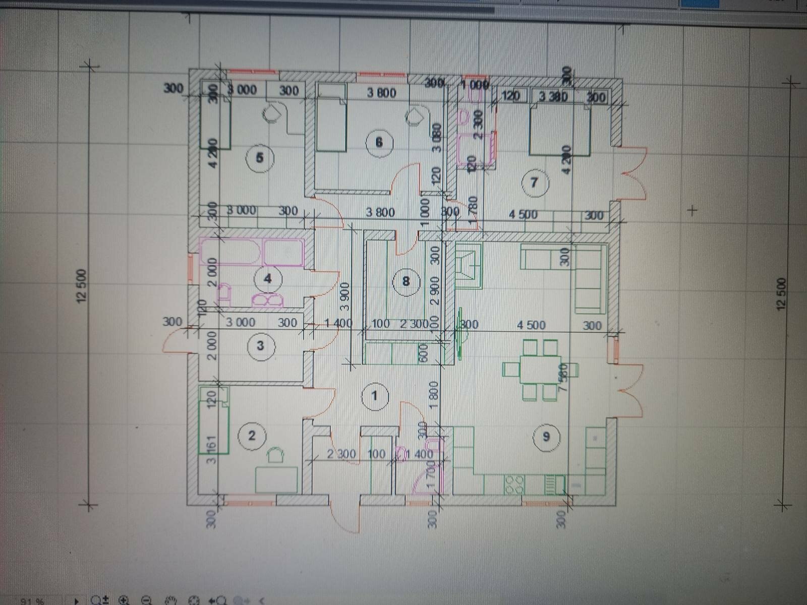

Troll_X650 Опубліковано: 31 липня 2023 Автор Поділитись Опубліковано: 31 липня 2023 Поки що приходимо до того, що інакше як додаванням додаткового приміщення в центрі (переноситься гардеробна) більш ефективно площу Холу (в першочерговому ескізі) використати складно. Можливо, не всі рекомендації ще враховано, але виходить щось на кшталт наступного Посилання на коментар Поділитися на інших сайтах More sharing options...
normal Опубліковано: 31 липня 2023 Поділитись Опубліковано: 31 липня 2023 Дорослу спальню краще біля входу і кухні, поміняти 7 і 2 1 Посилання на коментар Поділитися на інших сайтах More sharing options...
Troll_X650 Опубліковано: 31 липня 2023 Автор Поділитись Опубліковано: 31 липня 2023 2 минуты назад, normal сказал: Дорослу спальню краще біля входу і кухні, поміняти 7 і 2 Хочеться мати вихід на терасу і вигляд на газон - вони в нас передбачаються з правої сторони, тому цим і керувалися. Хоча дійсно вбачається, що далеко ходити доведеться) Посилання на коментар Поділитися на інших сайтах More sharing options...
Yull Опубліковано: 31 липня 2023 Поділитись Опубліковано: 31 липня 2023 А три санвузла на одному поверсі то не перебор? 1 Посилання на коментар Поділитися на інших сайтах More sharing options...
vadimv Опубліковано: 1 серпня 2023 Поділитись Опубліковано: 1 серпня 2023 (змінено) 9 годин тому, Yull сказав: А три санвузла на одному поверсі то не перебор? У житлі преміум-класу кількість санвузлів дорівнює кількості спалень. ) 9 годин тому, Troll_X650 сказав: Можливо, не всі рекомендації ще враховано Не всі ) Я коли малював гостьовий санвузол ліворуч, а тамбур праворуч, мав на увазі, що санвузол краще віднести далі від вітальні. Бо гостям буде некомфортно ходити туди, якщо звуки з нього будуть долітати до вітальні. ) Двері між вітальнею та коридором теж не просто так намальовані. ) Потім впадає в око різна ширина коридора - на вході 1800, біля майстер-спальні 1000. В першому місці надто широко, в другому - надто вузько. Оптимально 1200-1600. По відкриванню дверей теж не все гаразд з дверима спальні 5. Також схоже на те, що деякі внутрішні двері (кімнати 2,5,7) намальовані шириною 900. Це занадто. Такою шириною робляться вхідні двері, внутрішні - 800 (спальні)/700 (інші приміщення). Змінено 1 серпня 2023 користувачем vadimv 1 Посилання на коментар Поділитися на інших сайтах More sharing options...
