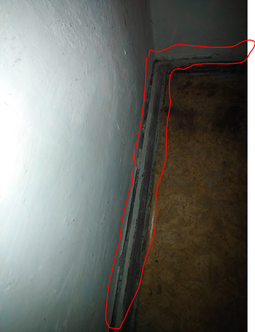

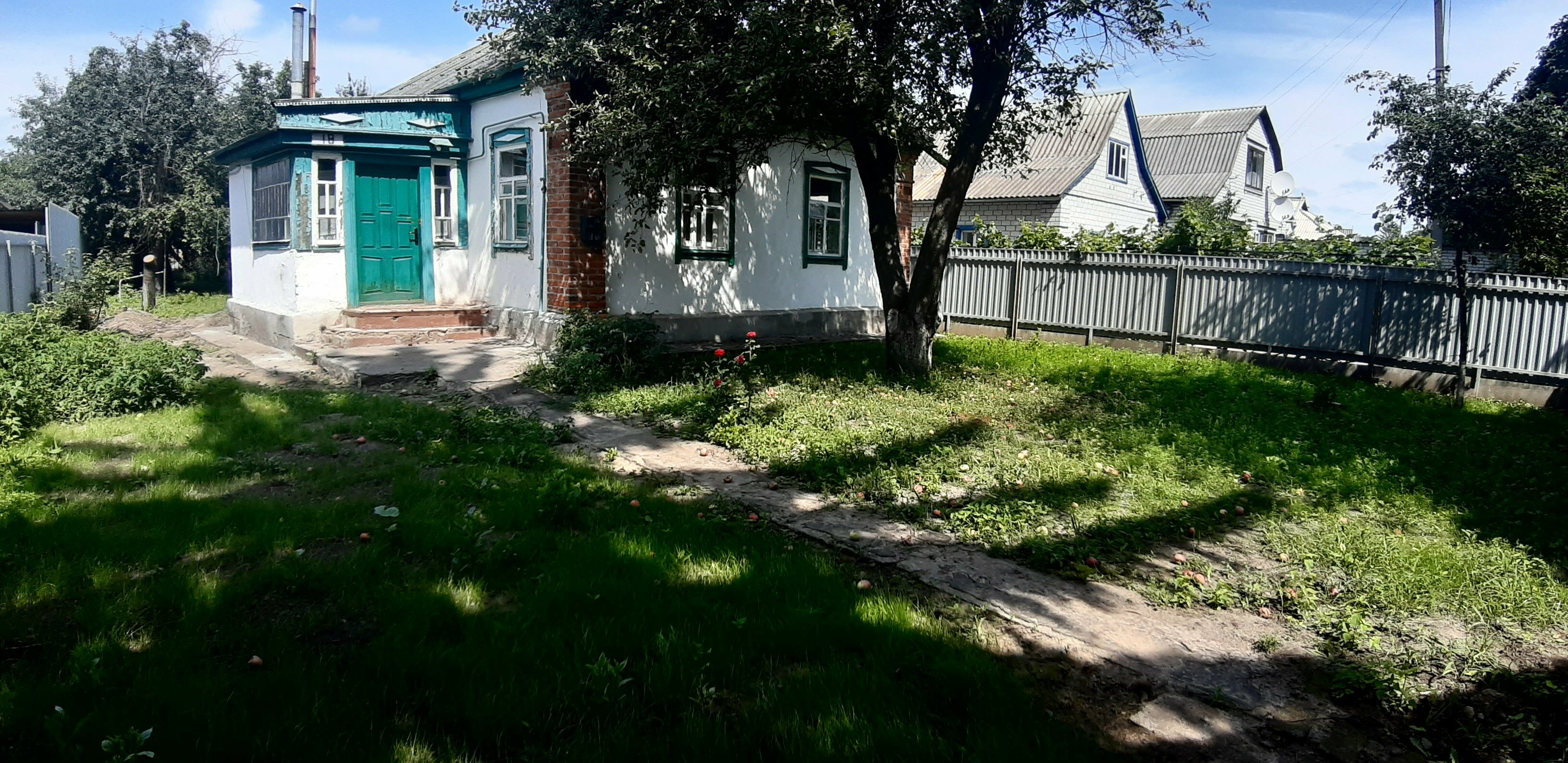

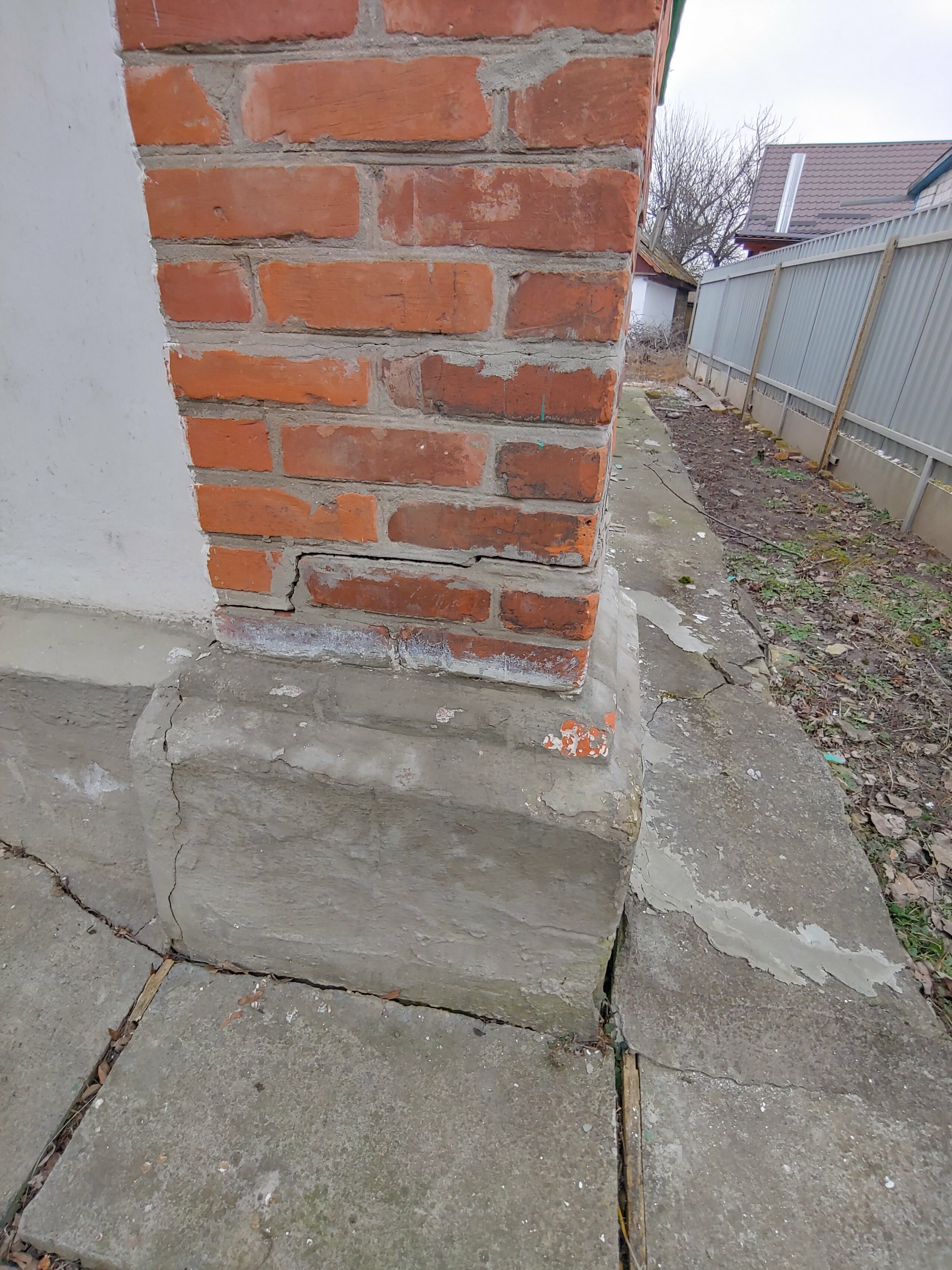

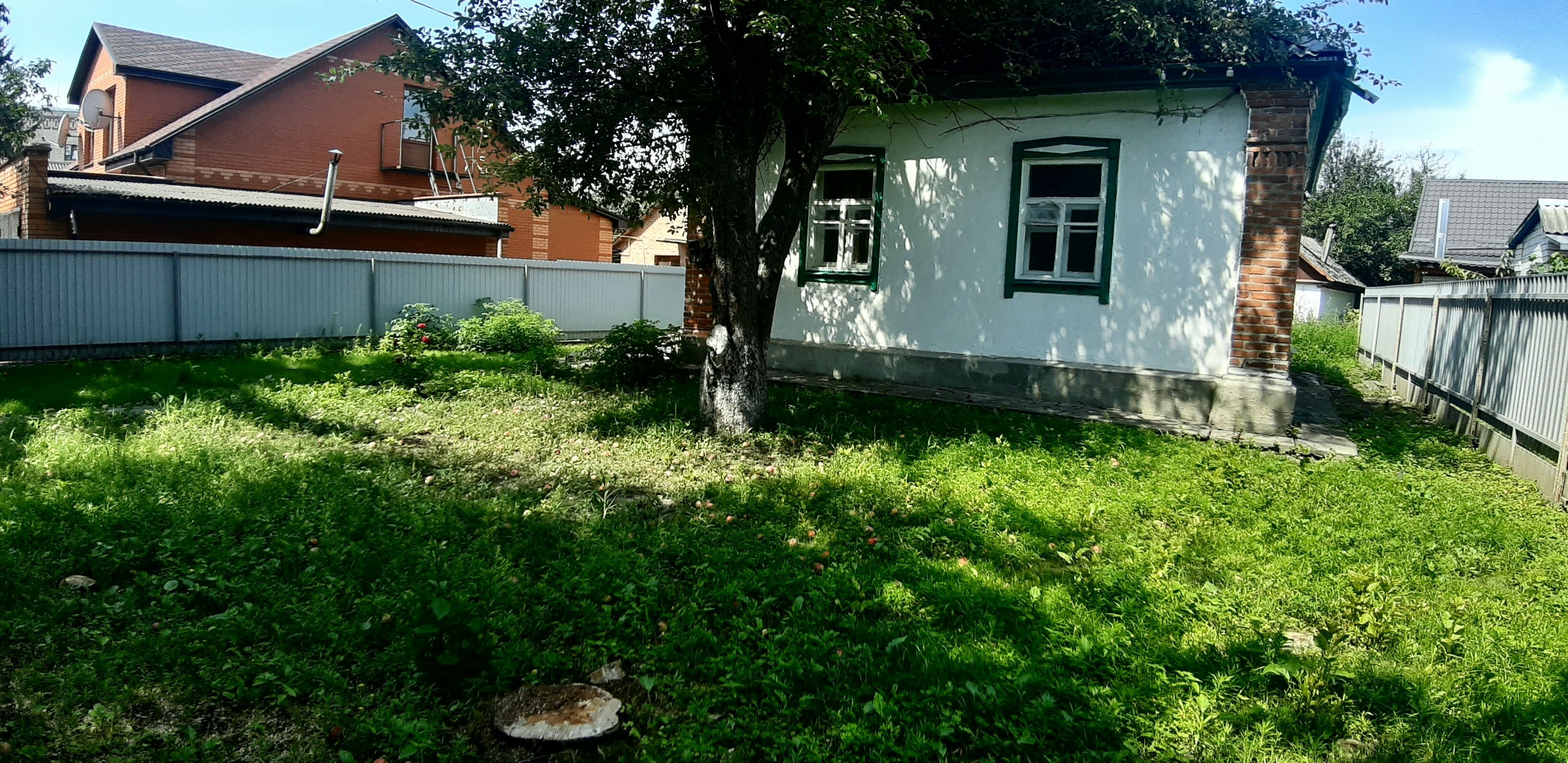

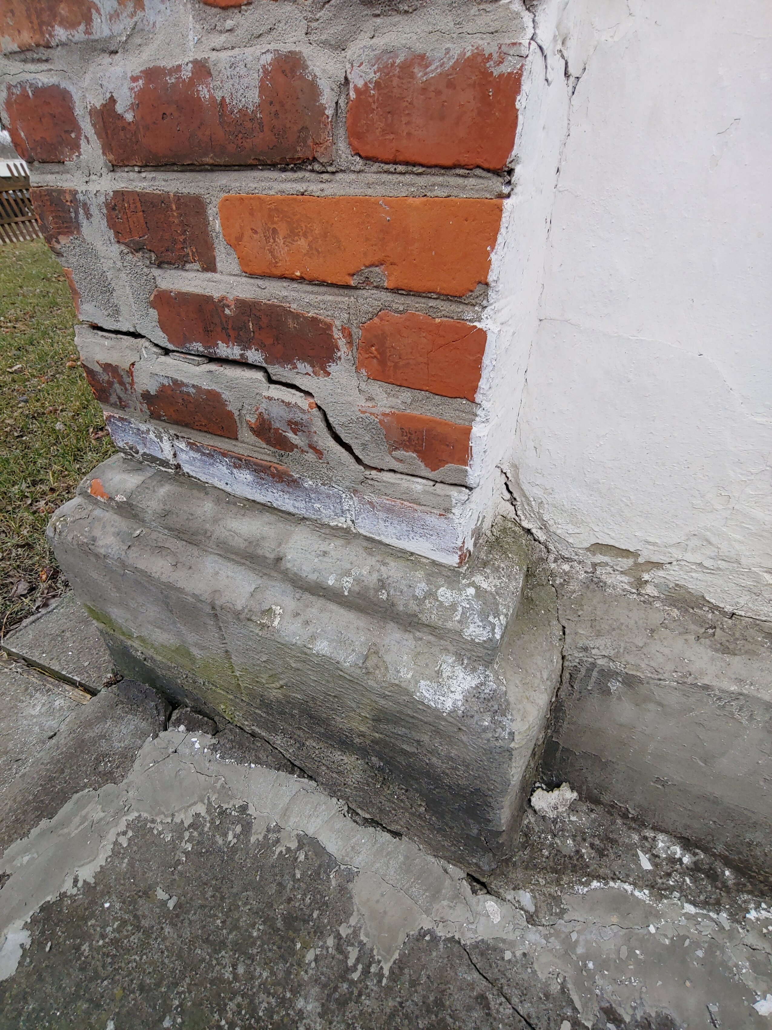

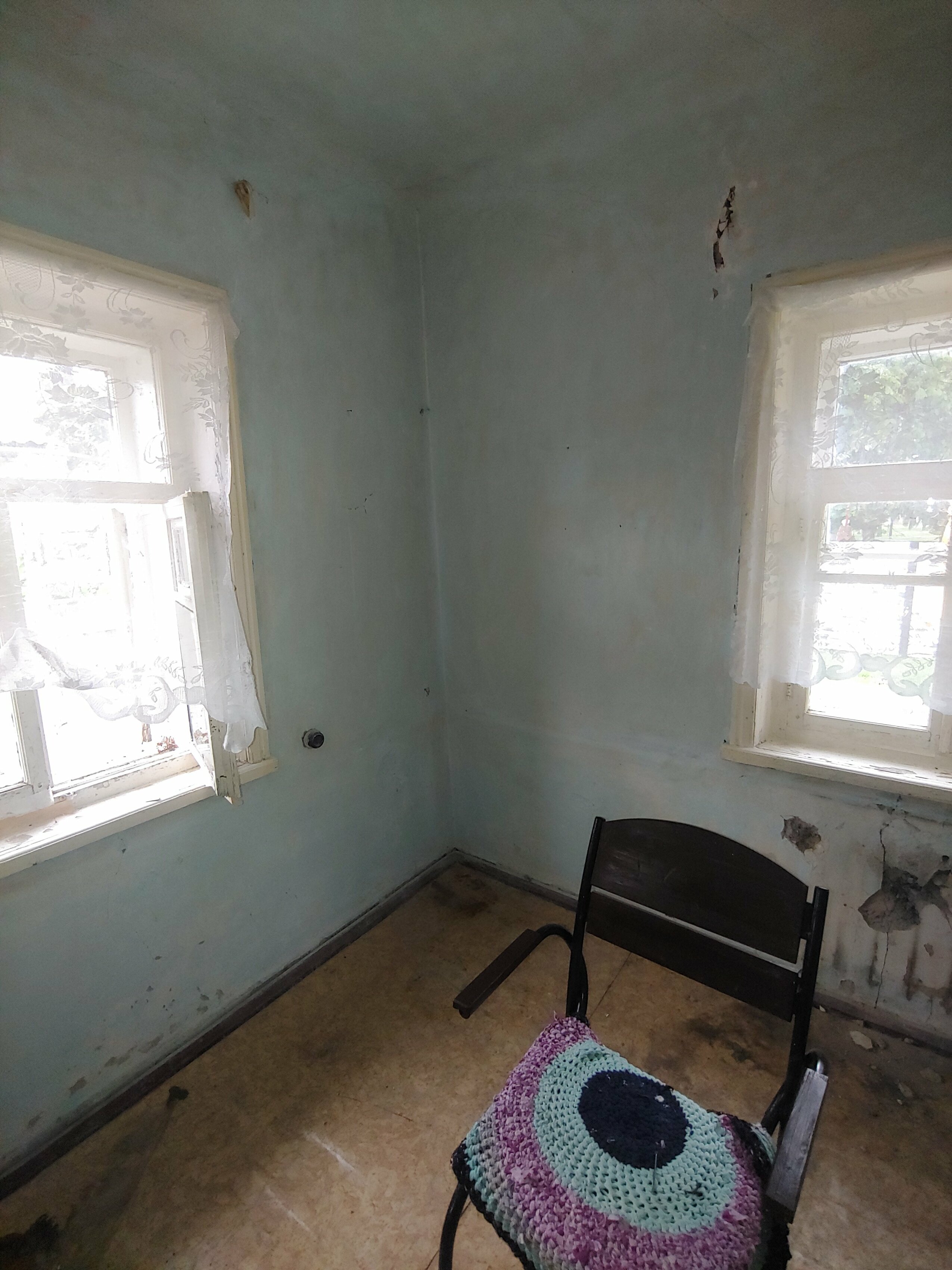

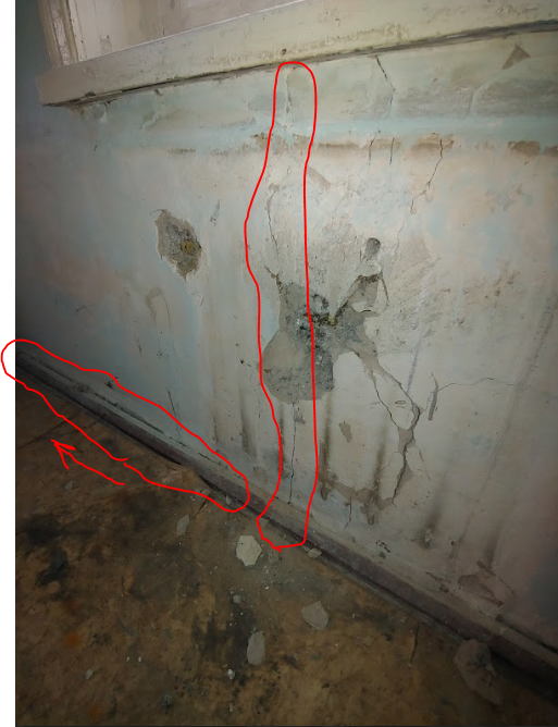

Merara Опубліковано: 22 липня 2023 Поділитись Опубліковано: 22 липня 2023 Добрый день! Прошу совета касаемо критический моментов на которые следует обратить внимание. Есть старый дом 60-70гг постройки, участок узкий, демонтаж и вывоз довольно сложный + то же самое со строительством. Хотелось бы понять, что этот дом можно восстановить для сезонного проживания. По дому: фундамент - кирпичная кладка на насыпи щебня (не разрушается, довольно твердый, кирпич обожженный), стены - шлакобетон наливной, крыша вальмовая. Перекрытие - бревно. Конструкция крыши - деревянные балки. Все в глиняно-пещаной штукатурке, местами осыпается. Отмостка шириной 0.5м, свесы кровли минимальные. Водоотводы с крыши местами сгнили, все течет под дом. Дом 7х8. Ситуация которая беспокоит. Угол дома имеет трещины с наружи (5..10мм), внутри трещины шлака в районе окон. Т.е. ощущение, что просел угол, провисло 2 стены (к этому углу примыкающие) и откололись в месте самого слабого сечения (под окнами). В этом месте плинтус, прикрученый к полу отходит от стен на 1..2см. Одна стена в этом месте имеет уклон по уровню наружу, другая внутрь. Остальные стены ровные. По каким признакам можно понять, что с ним происходит? Как это можно отремонтировать и стоит ли это делать? Буду благодарен за любые советы. Посилання на коментар Поділитися на інших сайтах More sharing options...

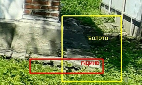

normal Опубліковано: 23 липня 2023 Поділитись Опубліковано: 23 липня 2023 21 годину тому, Merara сказав: что с ним происходит? Схоже там найнижча точка і під час дощу збирається болото, грунт розкисає під фундаментом і просідає, це видно навіть по відмостці. Гідроізоляція, ливнівка якнайдалі від фундаменту Посилання на коментар Поділитися на інших сайтах More sharing options...

igor_d70 Опубліковано: 25 липня 2023 Поділитись Опубліковано: 25 липня 2023 Если хотите купить то не надо Если уже ваш то постарайтесь сделать отвод воды с крыши нормальный и подальше от дома. После этого поставьте маяки на трещину. Если расходиться не будет то можно как то ремонтировать. А лучший вариант это снос, если есть деньги на стройку. Момент такой что все "ремонты" могут вылиться в большую стоимость чем новострой 3 Посилання на коментар Поділитися на інших сайтах More sharing options...
