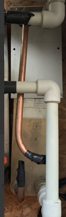

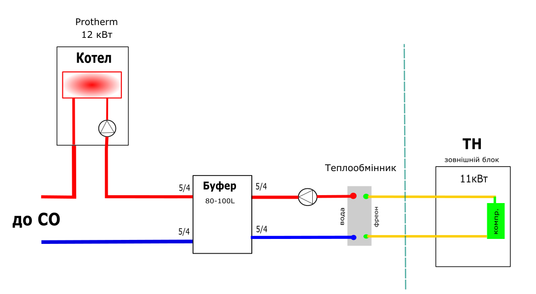

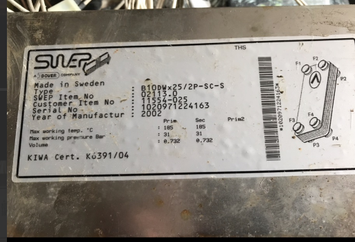

Sharkan Опубліковано: 20 липня 2023 Поділитись Опубліковано: 20 липня 2023 (змінено) Потрібна допомога експертів форуму в підборі теплообмінника фреон – вода для теплового насосу. Гідросхема зображена на малюнку. Вихідні дані наступні. Є будинок з розрахованими тепловтратами (і це приблизно підтверджено в реальній експлуатації) 9 кВт (це при -22 за вікном). І ще є тепловий насос (зовнішній блок кондиціонера) потужністю 11 кВт, який планується з’єднати через теплообмінник фреон-вода з буферною ємністю на 100 літрів. А вже з ємності електрокотел забиратиме теплоносій, при необхідності догріватиме і запускатиме в систему опалення. Виникає питання – якої потужності потрібно пластинчатий теплообмінник ? По ідеї повинен бути також кіловат на 10, напевно. Чи ТН всеодно при -22 не буде працювати, а при, скажімо, - 5 градусів за вікном тепловтрати будуть явно не 9кВт (нехай 5 кВт) – і теплообмінник на таку ж потужність і підбирати ? Чи чим більший тим краще (скоріше нагріє бак) ? Друге питання – якого діаметру повинні бути виходи теплообмінника на воду (теплоносій) ? Ємність має вхід-вихід на 5/4 дюйма, а який тоді мінімальний вхід-вихід теплообмінника для води має бути ? Дюйм або ¾ дюйма – буде мало ? Також кількість пластин - чим більше тим краще ? А який мінімум, наприклад ? Змінено 20 липня 2023 користувачем Sharkan Посилання на коментар Поділитися на інших сайтах More sharing options...

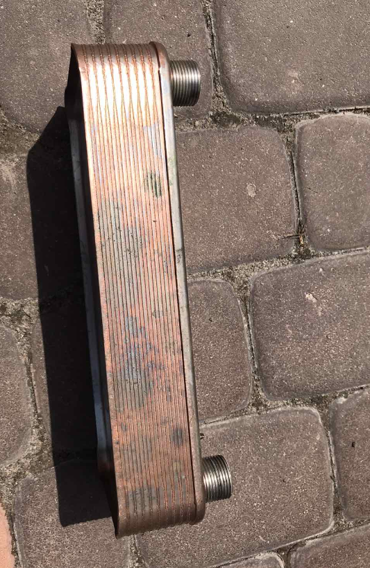

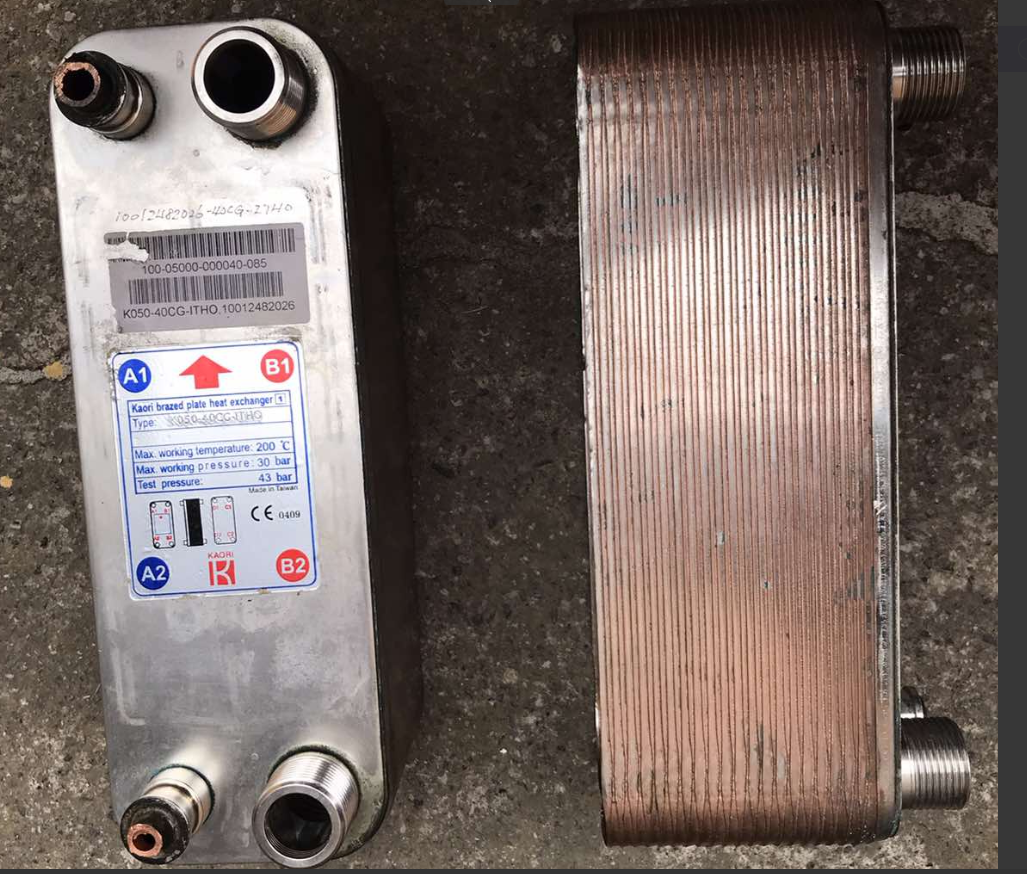

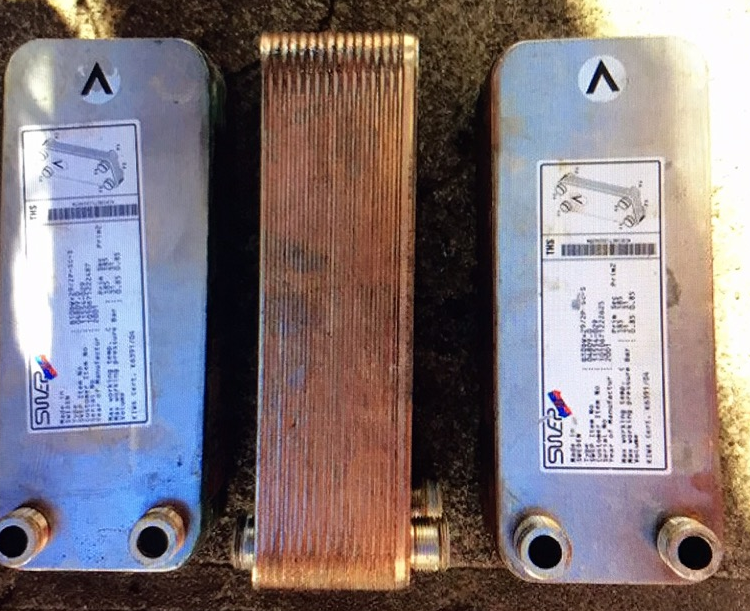

Sharkan Опубліковано: 20 липня 2023 Автор Поділитись Опубліковано: 20 липня 2023 Пропонують ось такі теплообмінники б.у.: Ось цей кажуть на 15-17 кВт Посилання на коментар Поділитися на інших сайтах More sharing options...

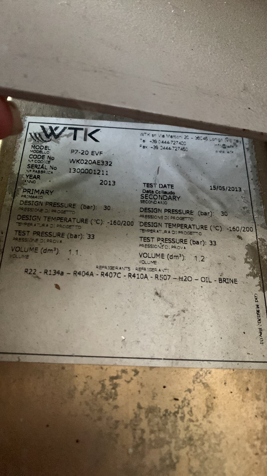

Sharkan Опубліковано: 20 липня 2023 Автор Поділитись Опубліковано: 20 липня 2023 Ось цей ніби як на 10 кВт, не знаю чи правда Посилання на коментар Поділитися на інших сайтах More sharing options...

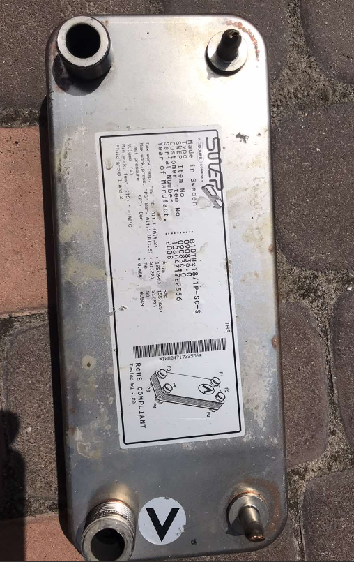

Sharkan Опубліковано: 20 липня 2023 Автор Поділитись Опубліковано: 20 липня 2023 Ось цей кажуть що на 12 Посилання на коментар Поділитися на інших сайтах More sharing options...
Sharkan Опубліковано: 20 липня 2023 Автор Поділитись Опубліковано: 20 липня 2023 Ось цей ніби на 10: Посилання на коментар Поділитися на інших сайтах More sharing options...
volomoto Опубліковано: 20 липня 2023 Поділитись Опубліковано: 20 липня 2023 Нема такого як теплообмінник на скількись там кВт, бо все залежить від різниці температур. В двохконтурному газовому котлі стоїть маленький теплообмінник, який передає 25 кВт, але у випадку ТН такий теплообмінник передасть всього 1-2 кВт. Вам потрібно мінімум 0.3 м2/кВт, тобто загальна площа 3-3.5 м2. 4 м2 буде краще. Діаметр під'єднань пропорційний площі, тому який буде — такий і підключайте. 1 Посилання на коментар Поділитися на інших сайтах More sharing options...
Sharkan Опубліковано: 20 липня 2023 Автор Поділитись Опубліковано: 20 липня 2023 1 хвилину тому, volomoto сказав: Нема такого як теплообмінник на скількись там кВт, бо все залежить від різниці температур. В двохконтурному газовому котлі стоїть маленький теплообмінник, який передає 25 кВт, але у випадку ТН такий теплообмінник передасть всього 1-2 кВт. Вам потрібно мінімум 0.3 м2/кВт, тобто загальна площа 3-3.5 м2. 4 м2 буде краще. Діаметр під'єднань пропорційний площі, тому який буде — такий і підключайте. Ок, дякую, а з тих що вище вказані- на Вашу думку який буде найбільш оптимальний ? Посилання на коментар Поділитися на інших сайтах More sharing options...
volomoto Опубліковано: 20 липня 2023 Поділитись Опубліковано: 20 липня 2023 9 хвилин тому, Sharkan сказав: Ок, дякую, а з тих що вище вказані- на Вашу думку який буде найбільш оптимальний ? Не знаю, бо це треба лізти специфікації до кожної моделі і дивитись їх параметри, а в мене нема на таке часу. 1 Посилання на коментар Поділитися на інших сайтах More sharing options...
Sharkan Опубліковано: 20 липня 2023 Автор Поділитись Опубліковано: 20 липня 2023 6 хвилин тому, volomoto сказав: Не знаю, бо це треба лізти специфікації до кожної моделі і дивитись їх параметри, а в мене нема на таке часу. Ок, зрозуміло, дякую. Тоді я будемо орієнтуватись на теплообмінник площею +/- 3 квадрати. А вже виходи на ньому будуть відповідно до площі. 1 Посилання на коментар Поділитися на інших сайтах More sharing options...
Sharkan Опубліковано: 20 липня 2023 Автор Поділитись Опубліковано: 20 липня 2023 (змінено) Трохи розібрався в розрахунках. Ті що опубліковані вище теплообмінники мають площу приблизно 1 квадрат, а потрібно хоча б 3. Цікаво, а якщо їх послідовно три штуки з'єднати - то будуть напевно втрати на з'єднаннях (діаметр переходів і т.д.). це чисто теоретичне питання. насправді я шукатиму такий як треба +/- Може на форумі хтось продає б.у. теплообмінники - бажано з Європи ? Змінено 20 липня 2023 користувачем Sharkan Посилання на коментар Поділитися на інших сайтах More sharing options...
Sharkan Опубліковано: 20 липня 2023 Автор Поділитись Опубліковано: 20 липня 2023 (змінено) Я правильно розумію, чим більшу площу має теплообмінник (по суті площу контакту середовища 1 (фреону) з середовищем 2 (теплоносій, тобто вода чи пропіленгліколь), ти менше часу компресору прийдеться маслати щоб нагріти бак ? Зрозуміло, що коли велика площа, то і вхід-вихід (діаметри отворів) має бути відповідним, щоб хватило протоку Змінено 20 липня 2023 користувачем Sharkan Посилання на коментар Поділитися на інших сайтах More sharing options...

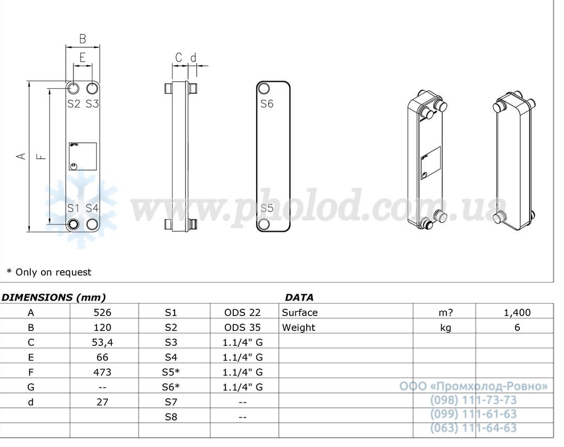

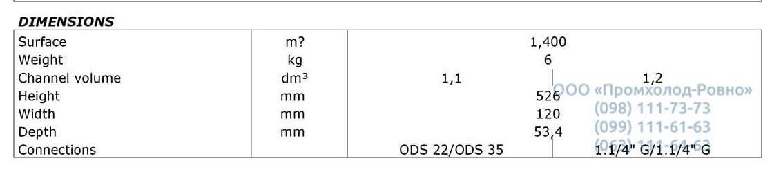

Sharkan Опубліковано: 21 липня 2023 Автор Поділитись Опубліковано: 21 липня 2023 Знайшов тут у нас ось такий теплообмінник. Але малуватий...1.4 квадрата. Чи може для першої спроби встановити - для експерименту ? Він не був в роботі. Зрізали з системи яка не працювала. Посилання на коментар Поділитися на інших сайтах More sharing options...

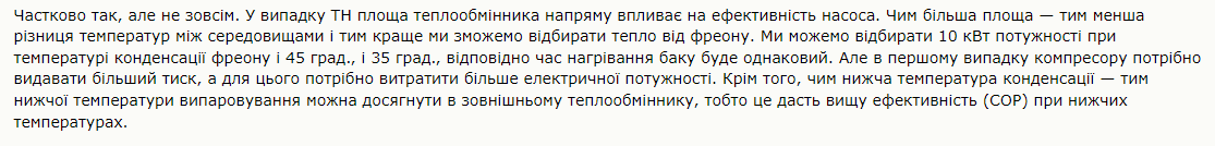

volomoto Опубліковано: 21 липня 2023 Поділитись Опубліковано: 21 липня 2023 15 годин тому, Sharkan сказав: Я правильно розумію, чим більшу площу має теплообмінник (по суті площу контакту середовища 1 (фреону) з середовищем 2 (теплоносій, тобто вода чи пропіленгліколь), ти менше часу компресору прийдеться маслати щоб нагріти бак ? Частково так, але не зовсім. У випадку ТН площа теплообмінника напряму впливає на ефективність насоса. Чим більша площа — тим менша різниця температур між середовищами і тим краще ми зможемо відбирати тепло від фреону. Ми можемо відбирати 10 кВт потужності при температурі конденсації фреону і 45 град., і 35 град., відповідно час нагрівання баку буде однаковий. Але в першому випадку компресору потрібно видавати більший тиск, а для цього потрібно витратити більше електричної потужності. Крім того, чим нижча температура конденсації — тим нижчої температури випаровування можна досягнути в зовнішньому теплообміннику, тобто це дасть вищу ефективність (СОР) при нижчих температурах. 3 Посилання на коментар Поділитися на інших сайтах More sharing options...
Sharkan Опубліковано: 21 липня 2023 Автор Поділитись Опубліковано: 21 липня 2023 1 година тому, volomoto сказав: Частково так, але не зовсім. У випадку ТН площа теплообмінника напряму впливає на ефективність насоса. Чим більша площа — тим менша різниця температур між середовищами і тим краще ми зможемо відбирати тепло від фреону. Ми можемо відбирати 10 кВт потужності при температурі конденсації фреону і 45 град., і 35 град., відповідно час нагрівання баку буде однаковий. Але в першому випадку компресору потрібно видавати більший тиск, а для цього потрібно витратити більше електричної потужності. Крім того, чим нижча температура конденсації — тим нижчої температури випаровування можна досягнути в зовнішньому теплообміннику, тобто це дасть вищу ефективність (СОР) при нижчих температурах. Дякую! Дуже глибоко і професійно. Отже потрібно шукати теплообмінник від трьох квадратів і не морочити собі голову. Менший смислу ставити немає. Посилання на коментар Поділитися на інших сайтах More sharing options...

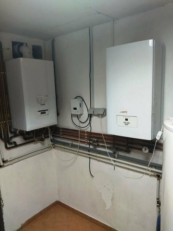

Sharkan Опубліковано: 21 липня 2023 Автор Поділитись Опубліковано: 21 липня 2023 (змінено) 36 хвилин тому, porterlv сказав: Шаркан, а як у вас саме опалення організоване? Яка температура подачі з котла взимку? Організовано все доволі просто. Розпишу детально. Будинок складається з неопалювального підвального приміщення майже на всю площу будинку, де розміщена паливна, а також з опалювальних першого поверху та мансарди (я б сказав з напівмансарди). На даний момент опалення відбувається вдень газом, а вночі електрикою (нічний тариф). Також будинок обладнаний бойлером на 250 літрів, що має в собі два змієвики та ТЕН на 2,2 кВт. Бойлер нагрівається ТЕНом тільки в нічний час за нічним тарифом. І так було завжди. Будинок має опалювальну опалювальну площу 123 м2 З цієї площі теплі підлоги займають 46 м2. На теплі підлоги є свій контур з гребінкою, термостатичною головкою та насосом. Цей контур під'єднаний до загальної подачі, тобто практично напряму до котла (точніше котлів: газового та електричного). Температура подачі буває різною. Все залежить від погоди та налаштувань. Максимальна температура подачі у мене здається 65 градусів. Але таке буває не часто - в основному якщо потрібно різко нагріти приміщення - тоді котел "газує" і дає високу температуру. Обидва котли у мене Protherm. Газовий - конденсаційний, макс. потужністю по-моєму 25 кВт, електричний - на 12 кВт. Обидва котли мають датчики погодозалежності. Газовий керується кімнатним термостатом - за його посередництвом і регулюється температура подачі. Доволі часто буває що при досягненні заданої температури (зазвичай +21) котел зупиняється на час, поки температура не впаде на 0.5 градуса. Після цього котел вмикається і якщо він "бачить" що малими зусиллями не досягаються задані +21 - тоді дає "газу". А взагалі температура подачі коливається в районі я думаю 50 +/- 10. В міжсезоння - менше. Фото самої котельні прикладаю. Змінено 21 липня 2023 користувачем Sharkan Посилання на коментар Поділитися на інших сайтах More sharing options...

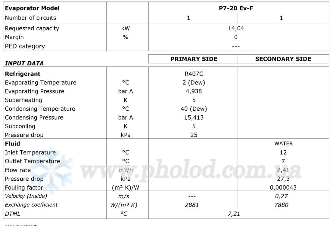

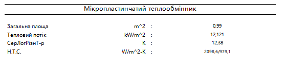

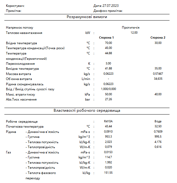

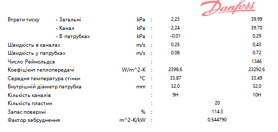

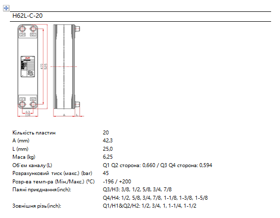

Sharkan Опубліковано: 27 липня 2023 Автор Поділитись Опубліковано: 27 липня 2023 Для вказаної гідравлічної схеми порахували мені добрі знайомі теплообмінник Данфос. І вийшло, що площа його теплообміну - 0.99 м2. Десь є в їх розрахунках помилка ? Посилання на коментар Поділитися на інших сайтах More sharing options...
volomoto Опубліковано: 27 липня 2023 Поділитись Опубліковано: 27 липня 2023 41 хвилину тому, Sharkan сказав: Десь є в їх розрахунках помилка ? Помилки нема, але вони рахували на середню дельту 12 градусів, а я прикидав на дельту 5 градусів. 1 Посилання на коментар Поділитися на інших сайтах More sharing options...
Sharkan Опубліковано: 27 липня 2023 Автор Поділитись Опубліковано: 27 липня 2023 (змінено) 3 години тому, volomoto сказав: Помилки нема, але вони рахували на середню дельту 12 градусів, а я прикидав на дельту 5 градусів. Якщо можете зберегти мій час, то підкажіть будь ласка, дельта 12 градусів - це для нас забагато трохи буде? Іншими словами, 5 це оптимальна дельта для такого типу систем? Чи тут знову ж таки вступає в силу те що Ви раніше писали: Піду у відпустку - напевно прийдеться сісти розібратися з усіма цими параметрами щодо теплообмінника. Перешерстив купу даних по теплових насосах (і наших і польських) - не знайшов щоб ставили теплообмінник площею 3-4 квадрати навіть і на більші потужності. Треба розбиратись - глибоко копати. В основному кругом ПТО стоять в районі 1 квадрата. Поки не знаю чому. Треба копати. Змінено 27 липня 2023 користувачем Sharkan Посилання на коментар Поділитися на інших сайтах More sharing options...
Dmode Опубліковано: 27 липня 2023 Поділитись Опубліковано: 27 липня 2023 1 час назад, Sharkan сказал: дельта 12 градусів - це для нас забагато трохи буде В мого китайця дельта від ~2.5 до ~4С в залежності від обертів інвертора. 1 Посилання на коментар Поділитися на інших сайтах More sharing options...
volomoto Опубліковано: 27 липня 2023 Поділитись Опубліковано: 27 липня 2023 1 годину тому, Sharkan сказав: Якщо можете зберегти мій час, то підкажіть будь ласка, дельта 12 градусів - це для нас забагато трохи буде? Тут балансувальний акт: чим більша дельта між середовищами — тим менший СОР і тим більша втрата продуктивності при зниженні зовнішньої температури. Також чим менша дельта, тим до вищої температури ви впринципі зможете нагріти теплоносій і розхунки данфоса це дуже добре показують. Якщо взяти ТО площею 1 м2, то вище 40-42 градусів ви теплоносій швидше за все не нагрієте, а це для вас важливо, то у вас не є низкотемпературна система опалення. Також з часом ТО обростає всяким гімном і реальний коефіцієнт теплопередачі зменшується. 1 Посилання на коментар Поділитися на інших сайтах More sharing options...
