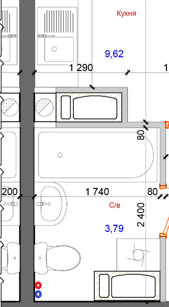

По трубопроводу, я вирішив що це буде трійникова розводка міддю. Років 25 назад паяв у тещі в Києві панельці 70х років, але там труби пішло 2,5 м на все.   Тут по схемі санвузла, яку намалював забудовник, до кухні  потрібно майже 3м труби. У тещі паяв трубою 15 мм, а тут хватить 15 мм чи краще «магістральний» водорозподіл робити 22-18, а вже від трійників вести 15-12 мм? Щодо використання води все по мінімуму, ніяких тропічних душів не планується.

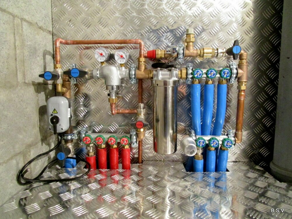

Вузол водорозподілу… У Сергія на фото все чітко: запірні крани, фільтр, редуктор і т.і. Забудовник лічильники, фільтр грубої очистки та зворотній клапан ставить в загальному коридорі на поверсі. В санвузол заходить два коротиша з заглушками. І є нюанс - «гарячої води» вже пару років в місті немає, тому ставиться бойлер. З одного боку плюс не потрібно два редуктора. З іншого, зворотній фільтр, якщо немає гарячої води, не буду чим промивати, з бойлера вона не піде якщо немає тиску в системі. Який вихід з цієї ситуації? Можливо не ставити зворотній фільтр, а після редуктора поставити звичайний колбовий 10.  Чи є якісь інші бюджетні рішення?
Не дуже  подобається мені розташування унітазу чи інсталяції на схемі забудовника, на мій погляд його краще встановити в нішу, але ж довжина каналізації 110 чи 90 стане майже 3 м. чи не забагато?

Рішення по промивці фільтру знайшлось в темі Сергія «Сантехмонтаж в картинках»... два додаткових крана та обвідна труба.
Щодо редуктора... забудовник каже, що редуктор "колективний" стоїть на кожному поверсі.
Чи варто ставити окремий на квартиру?
