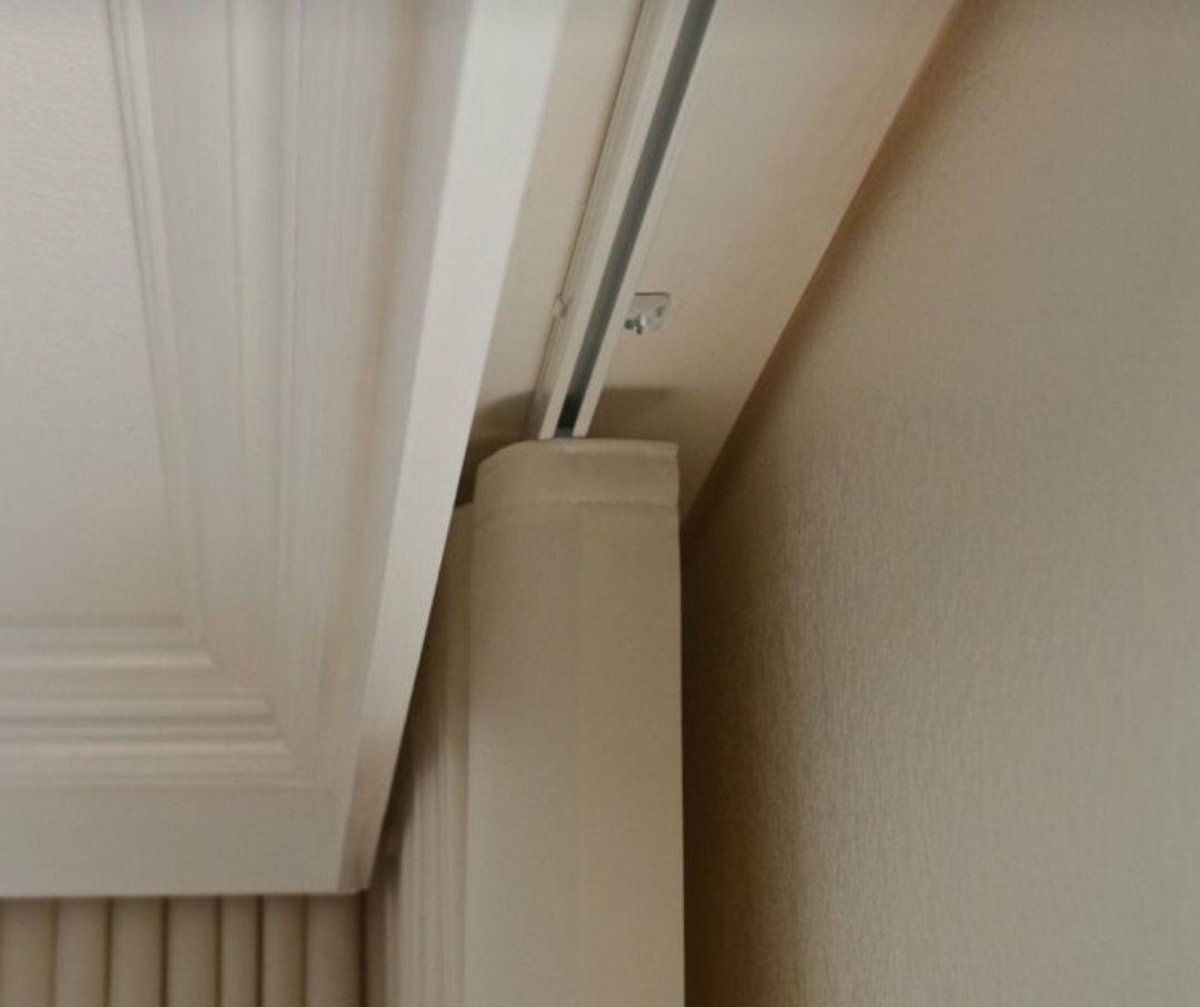

Добрый день, подскажите, пожалуйста, как правильно приклеить плинтус из пенопласта ( полиуретана), если планируется натяжной потолок? Клеить же нужно исключительно к стене? Какой порядок работ( натянуть потолок, клеить багкт и потом красить стены?)?

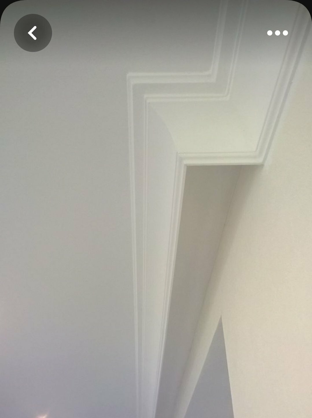

Как тогда можно выполнить багет в зоне штор, к чему его прикрепить в нише?
Клеїв колись аналогічний варіант на tytan fix2 elast
Клеїв на обидві поверхні: стіна+полотно, 3 роки - політ нормальний.
Але робив я то через крайню необхідність, а взагалі таке найкраще реалізувати через пристінний короб з гк в ширину багета, бо натяжна стеля, як не крути,  доволі ніжна річ і у випадку проблем з нею, при нормальних умовах, замінити полотно то чиста робота на години дві, а в випадку намертво перекритих примикань полотна - то мінус, щонайменше ще й багети,  а до купи можуть і стіни піти під три чорти (((
