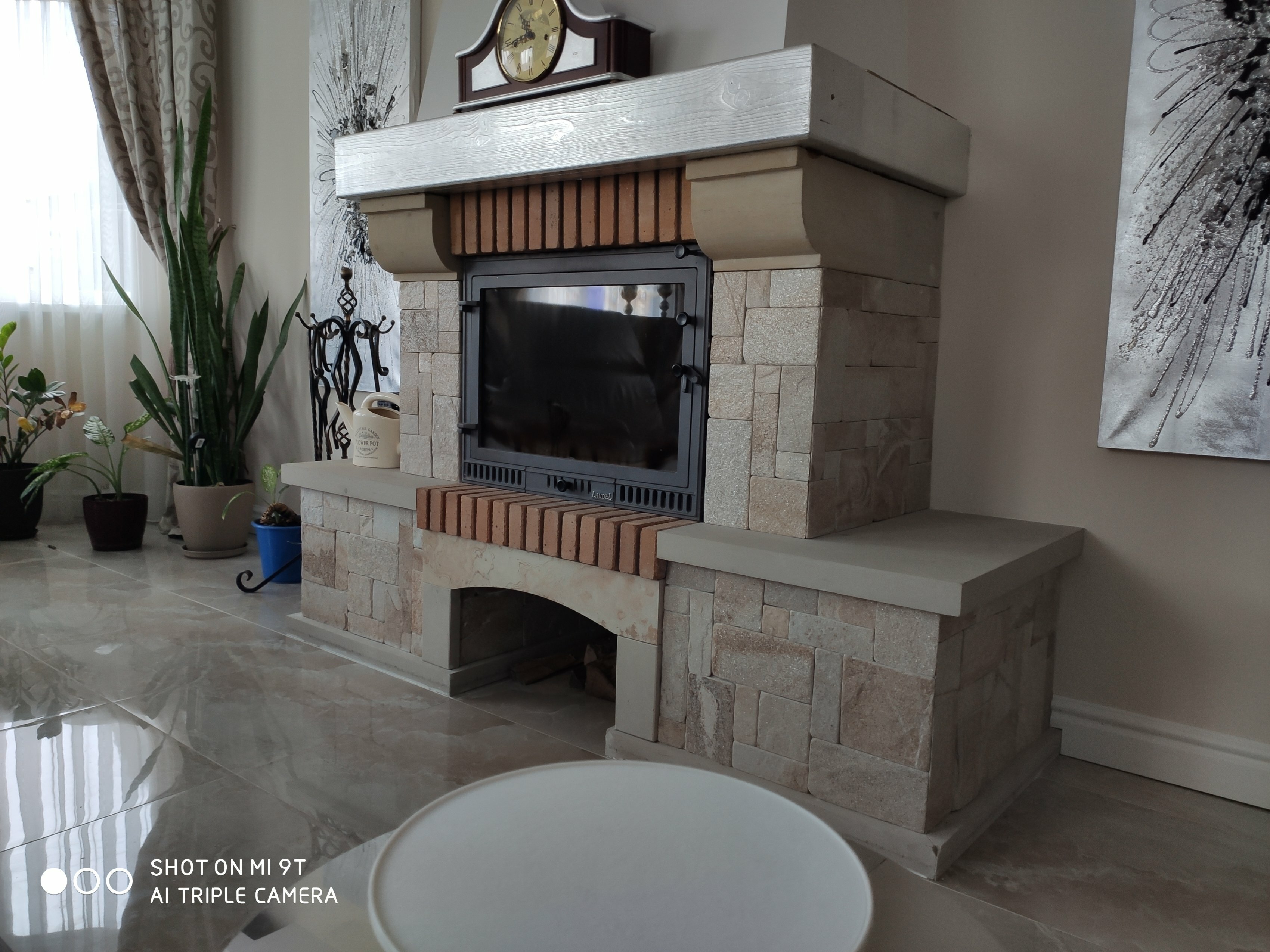

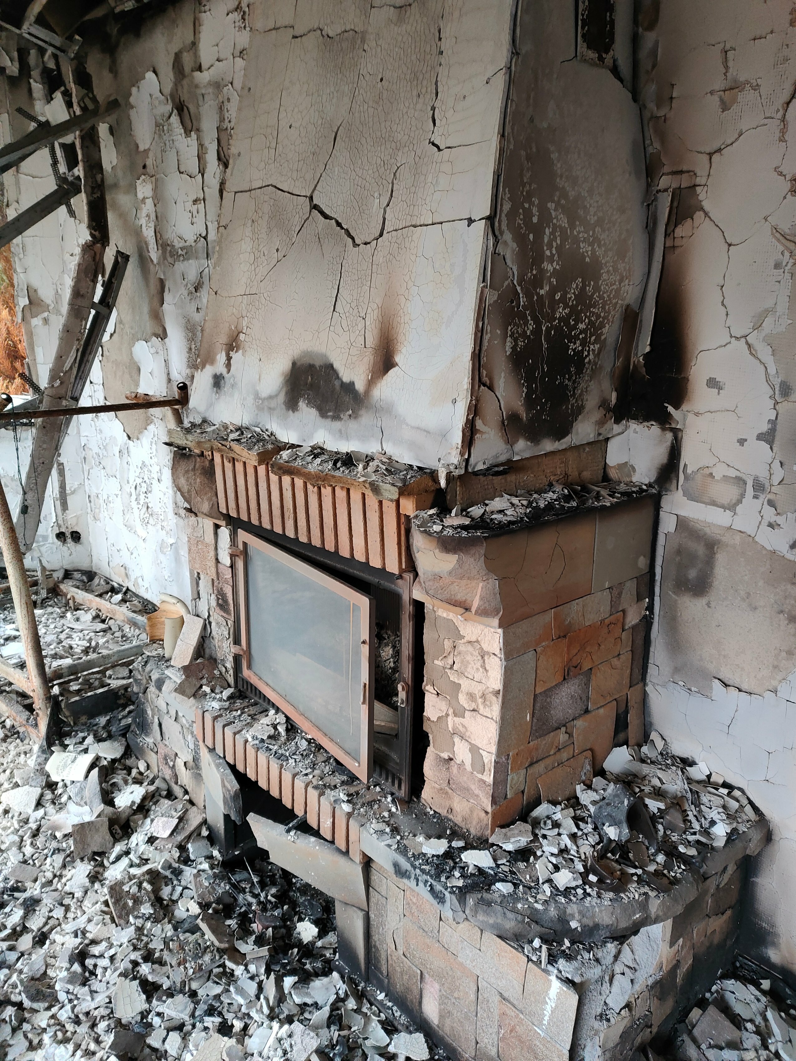

oleum Опубліковано: 9 липня 2023 Поділитись Опубліковано: 9 липня 2023 Доброго дня всім добрим людям. Під час окупації нашого села будинок було пошкоджено - підірвали вибухівку, перший поверх повністю вигорів. У тому числі й камін. Сама топка ціла, але вся обгоріла, скло ціле, пластикові ручки сгоріли, але то таке ... Зараз потроху все відновлюємо. Тому питання - чи можна реставрувати топку і як краще це зробити? Дякую. 2 Посилання на коментар Поділитися на інших сайтах More sharing options...
DimaF Опубліковано: 9 липня 2023 Поділитись Опубліковано: 9 липня 2023 Разбирать полностью и перекладывать. Непонятно в каком состоянии дымоход. Посилання на коментар Поділитися на інших сайтах More sharing options...
oleum Опубліковано: 9 липня 2023 Автор Поділитись Опубліковано: 9 липня 2023 9 часов назад, DimaF сказал: Разбирать полностью и перекладывать. Непонятно в каком состоянии дымоход. Дякую, так і зробили - все розібрали, кімнату привели до ладу. Зимою навіть поставили топку на газоблоки і опалювали кімнату. Димохід наче цілий. Я маю на увазі що робити з топкою. Просто обдерти щіткою і покрасити? Чим? 1 Посилання на коментар Поділитися на інших сайтах More sharing options...
DimaF Опубліковано: 10 липня 2023 Поділитись Опубліковано: 10 липня 2023 (змінено) 8 часов назад, oleum сказал: Просто обдерти щіткою і покрасити? Чим? Вы про чугунину или отделку вокруг? Змінено 10 липня 2023 користувачем DimaF Посилання на коментар Поділитися на інших сайтах More sharing options...
normal Опубліковано: 10 липня 2023 Поділитись Опубліковано: 10 липня 2023 Шукайте балончик - емаль аерозольна жаростійка чорна +600-700°C, зняти скло, задути і добре прокочегарити топку (щоб емаль схватилась) Посилання на коментар Поділитися на інших сайтах More sharing options...
DimaF Опубліковано: 10 липня 2023 Поділитись Опубліковано: 10 липня 2023 (змінено) 2 минуты назад, normal сказал: Шукайте балончик - емаль аерозольна жаростійка чорна +600-700°C, зняти скло, задути і добре прокочегарити топку (щоб емаль схватилась) Вы имеете ввиду снаружи покрасить? Змінено 10 липня 2023 користувачем DimaF Посилання на коментар Поділитися на інших сайтах More sharing options...
oleum Опубліковано: 10 липня 2023 Автор Поділитись Опубліковано: 10 липня 2023 Так, маю на увазі чугун. Посилання на коментар Поділитися на інших сайтах More sharing options...

T-Kiev Опубліковано: 29 серпня 2023 Поділитись Опубліковано: 29 серпня 2023 (змінено) В 09.07.2023 в 13:50, oleum сказал: Доброго дня всім добрим людям. Під час окупації нашого села будинок було пошкоджено - підірвали вибухівку, перший поверх повністю вигорів. У тому числі й камін. Сама топка ціла, але вся обгоріла, скло ціле, пластикові ручки сгоріли, але то таке ... Зараз потроху все відновлюємо. Тому питання - чи можна реставрувати топку і як краще це зробити? Дякую. В ідеалі розібрати, витягти топку, зняти скло, завезти на піскоструй корпус і двері, потім провезти ревізію стиків, як що треба промазати герметиком +1500, далі 2 балони фарби Hansa +800, ставите чисте скло , і буде як нова. По фото бачу що така ніби Франція laudel paris Змінено 29 серпня 2023 користувачем T-Kiev Посилання на коментар Поділитися на інших сайтах More sharing options...
oleum Опубліковано: 17 жовтня 2023 Автор Поділитись Опубліковано: 17 жовтня 2023 Дякую усім хто відповів, лише зараз з'явилась можливість робити реставрацію топки. Ми її перевірили, димохід працює, топка здається герметична, тепер лише відновити. Буду мити, піскоструїти, фарбувати. І перекладати новий подіум та облицювання. 3 Посилання на коментар Поділитися на інших сайтах More sharing options...
