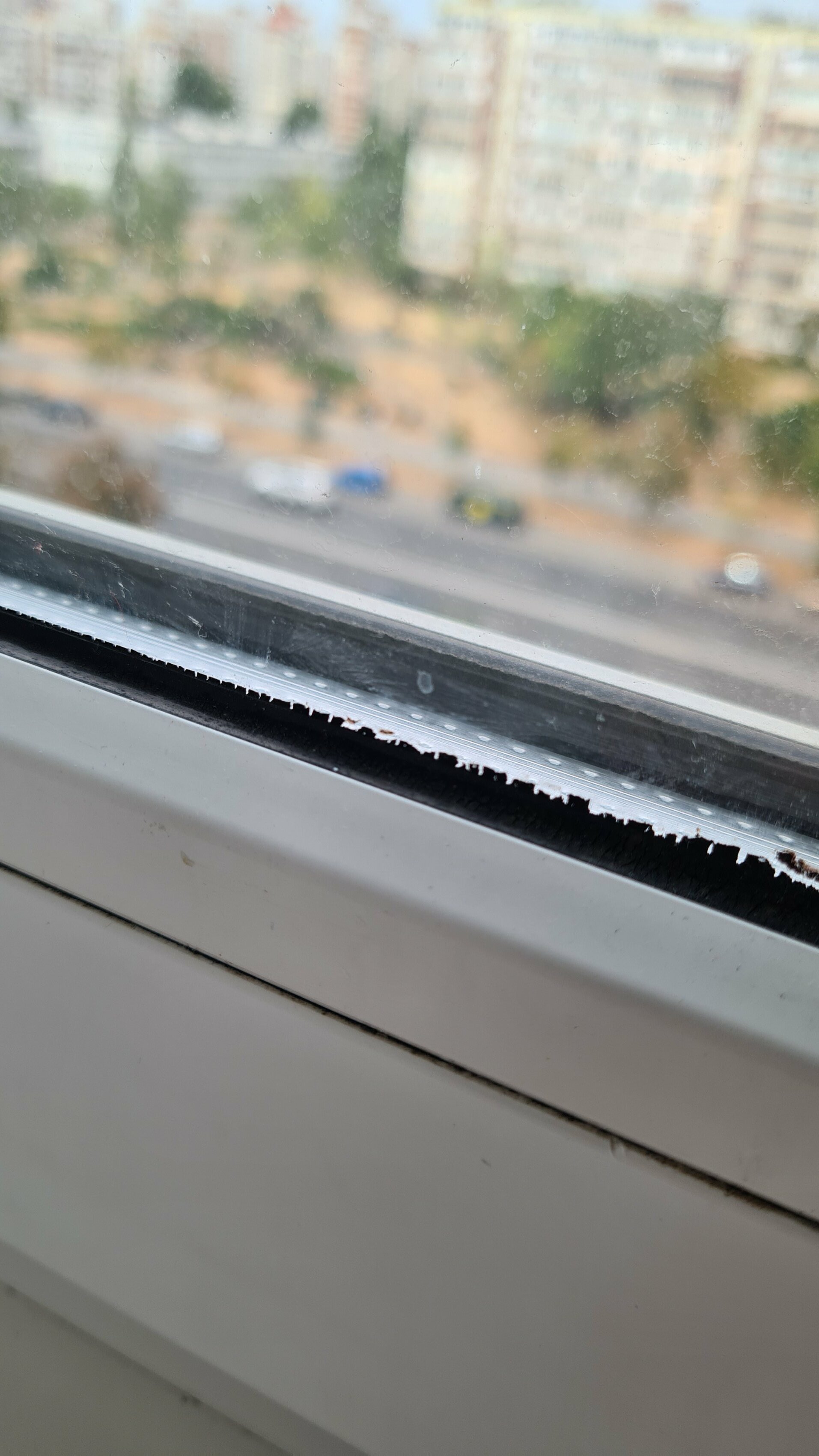

Domikv Опубліковано: 14 вересня 2023 Поділитись Опубліковано: 14 вересня 2023 В 13.07.2023 в 17:22, Алік сказал: Підкажіть чи можливо замінити ущільнювач штапіка вікна? Зовсім розтріскався Посилання на коментар Поділитися на інших сайтах More sharing options...
Алік Опубліковано: 14 вересня 2023 Поділитись Опубліковано: 14 вересня 2023 Разом зі штапіком. Посилання на коментар Поділитися на інших сайтах More sharing options...
Domikv Опубліковано: 14 вересня 2023 Поділитись Опубліковано: 14 вересня 2023 (змінено) 2 часа назад, Алік сказал: Разом зі штапіком. Не подскажите стоимость такого ремонта? и насколько это сложно и может негативно повлиять на окна? Змінено 14 вересня 2023 користувачем Domikv Посилання на коментар Поділитися на інших сайтах More sharing options...
Алік Опубліковано: 16 вересня 2023 Поділитись Опубліковано: 16 вересня 2023 В принципі, штапіки - один з найдешевших елементів вікна, але на метражі часом може набігти певна сума. Якщо є навички то зовсім нескладно, але самостийно цим займатися я би не радив. Правильно і в розмір підрізані штапіки абсолютно ніяких проблем не створять, але це має бути зроблено в цеху. Якщо будуть підрізати на об'єкті, можливо будуть шпаринки, які доведеться замазувати. Найгірший варіант - це коли заб'ють занадто довгі штапіки, які можуть порвати раму. 1 Посилання на коментар Поділитися на інших сайтах More sharing options...

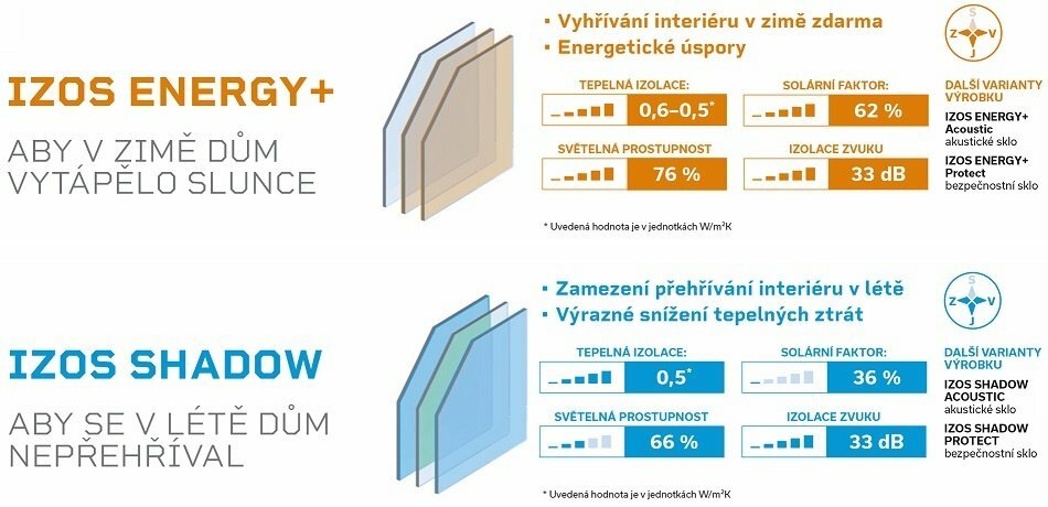

Алік Опубліковано: 7 листопада 2023 Поділитись Опубліковано: 7 листопада 2023 (змінено) Щодо світлопропускання: навіть просте без усякого напилення скло має світлопропускання 90%. Три простих - 75%, те ж саме з двома шарами ЛоуІ - 74%, с одним ЛоуІ і одним мультифункційним Селект - 66%. SELEKT #2 EN2plus #5 – 4 EUROFLOAT 16 Ar 90 (аргон) 4 EUROFLOAT 16 Ar 90 (аргон) 4 EUROFLOAT.pdf EN2plus #2 #5 – 4 EUROFLOAT 16 Ar 90 (аргон) 4 EUROFLOAT 16 Ar 90 (аргон) 4 EUROFLOAT.pdf 4 EUROFLOAT 16 Ar 90 (аргон) 4 EUROFLOAT 16 Ar 90 (аргон) 4 EUROFLOAT.pdf 4 EUROFLOAT.pdf Змінено 7 листопада 2023 користувачем Алік 1 Посилання на коментар Поділитися на інших сайтах More sharing options...
